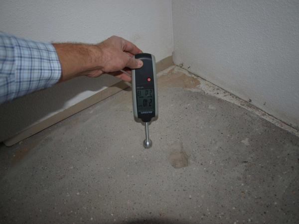

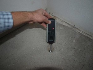

    Hallo Zusammen
    Ich habe einen großen Wasserschaden in Holland. Boden OG (14 cm Beton + 7 cm Zementestrich) ist mit Wasser gesättigt. Die Trocknung der von der Versicherung beauftragten Firma wurde nun beendet, obwohl die Messwerte des Rohfußboden (Beton) noch erhöht sind und über den Werten des Estrich liegen.
    Ich gehe davon aus, das die Trocknung solange weiter geführt werden müsste, bis sich die Werte des Rohfußboden denen des Estrich in etwa angleichen. Sehe ich dies richtig oder ist es in Ordnung, dass die Werte des Betons noch höher sind?
    Bekommt man ggf. die Feuchtigkeit gar nicht mehr komplett aus dem Rohfußboden?
    Besten Dank und Grüße

    ich bezweifle mal, dass diese Art der Messung bei den unterschiedlichen Materialien geeignet ist. :konfusius
    Das Messergebnis wird nämlich wesentlich beeinflusst durch:
    - Dichte des Materials: der Beton hat eine höhere Dichte, es werden in der Regel höhere Werte angezeigt
    - evtl. vorhandene Bewehrungsstäbe im Beton. Diese führen regelmäßig zu höheren Anzeigewerten.
    - außerdem werden diese Sonden nur auf ebene Flächen gehalten. Die Messung "im Loch" kann schon bei ansonsten gleichen Bedingungen/Feuchtewerten zu abweichenden Ergebnissen führen...
    ....wer misst, misst Mist...

    Das verwendete >Meßgerät läßt nur Schlußfolgerungen auf die Feuchteverteilung zu. Für eine richtige Feuchtebestimmung sollte eine der CM- Messung gemacht werden. Die Elektrode des Meßgerätes ist zu Oberflächenmessung gedacht und kann Feuchteverteilungen bis ca 10 cm tiefe feststellen. Messungen in Löchern können zu Fehlern im Ergebnis führen. Ach zu Beachten ist, das Stellen höherer Dichte und Metalle das Ergebnis stark beeinflussen.
    Ich würde einen unabhängigen SV mit einer Messung beauftragen und im Zweifel die Trocknungsfirma zum Nachbessern auffordern. Ich hatte selber lange Zeit Ärger mit einer Trocknungsfirma die bestritten hat, das unter meinem Estrich noch wasser ist . Erst die Androhung der Einschaltung eines SV hat hier etwas bewirkt.

    1) Gehen Sie von völlig falschen Messwerten aus, weil das Gerät für die Messung "im Loch" nicht geeignet ist!
    2) Selbst wenn noch erhöhte Feuchtewerte in der Betondecke sind, können die durch mech. Trocknen mit angemessenem Aufwand nicht weiter gesenkt werden, weil der trockene Estrich darüber als Sperrschicht wirkt.
    3) Ist Beton auch nach der Fertigstellung des Gebäudes (Neubau) immer "naß", weil das überschüssige Wasser, ds nicht chemisch oder kristalin gebunden wird, austrocknen muss. Das kann je nach Umweltbedingungen mehrere Jahre dauern
    4) Schadet die Restfeuchte (wenn denn welche da ist) dem Bauwerk nicht.
    Also nix mit Totalschaden.
