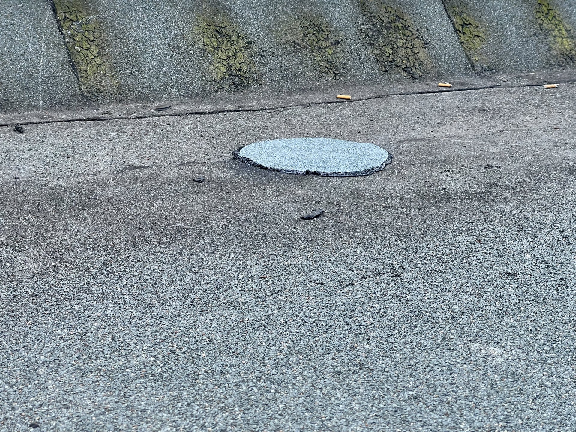

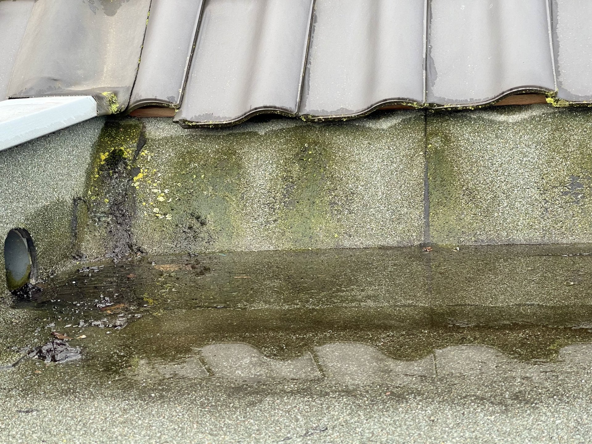

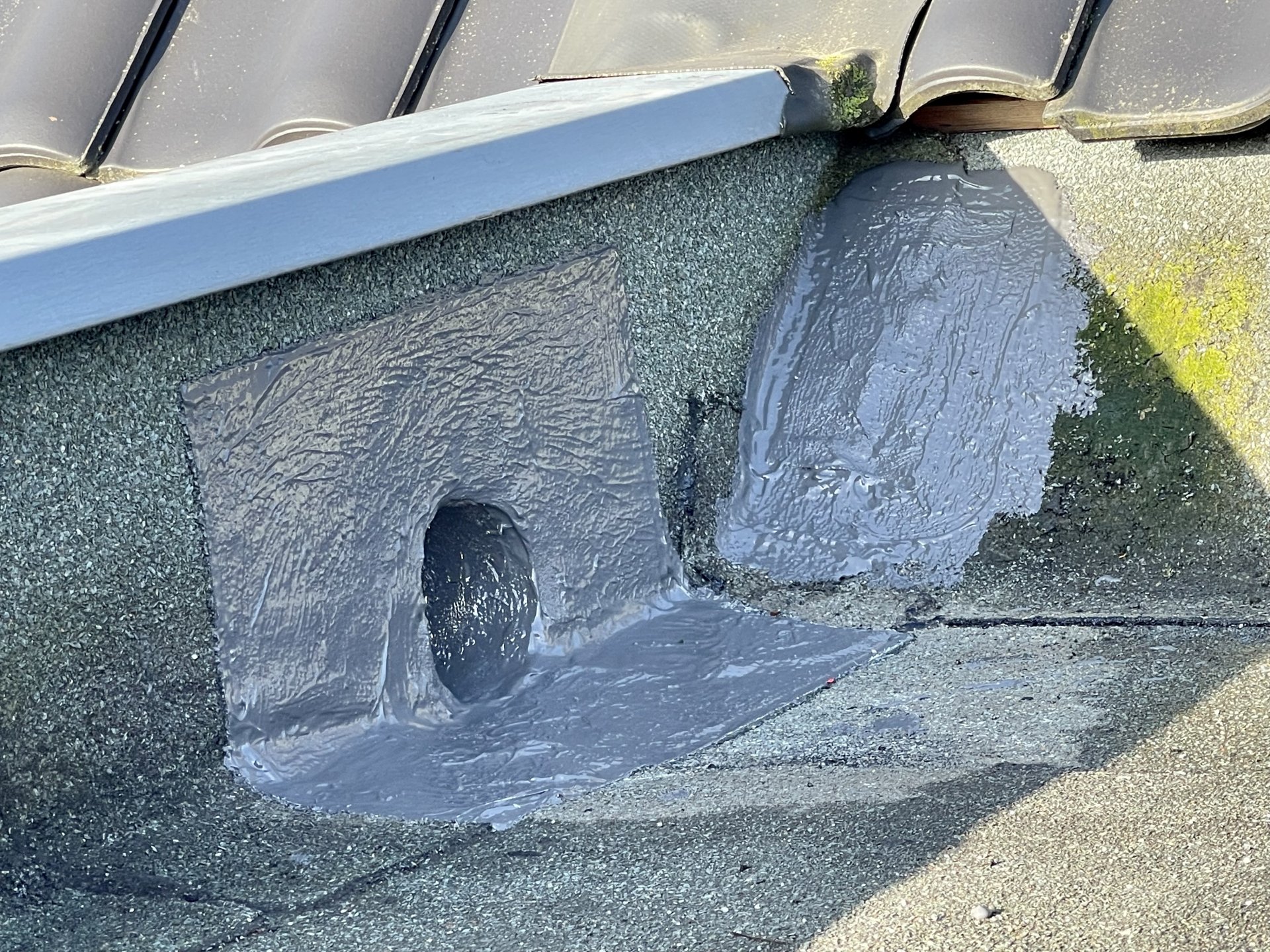

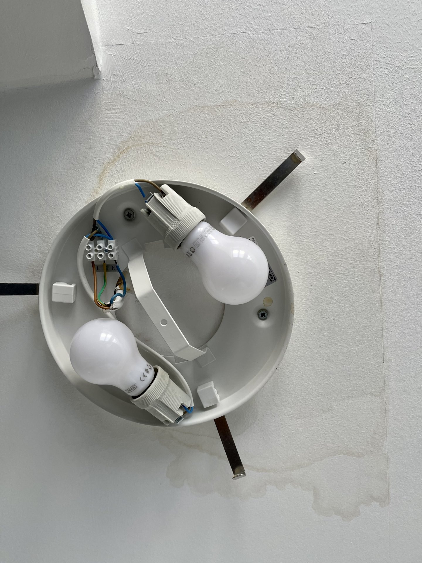

    Wir wohnen seit drei Jahren in einem Neubau. Im Frühjahr diesen Jahres tropfte es nach Regen auf einmal aus der Deckenlampe im Badezimmer (Flachdachgaube mit Bitumenbahnen/Gefälledämmung).
    Der Dachdecker brauchte dann ein paar Versuche, um die undichte Stelle auf der Gaube zu finden und dann neu abzudichten. Da es seit den letzten Regenfällen nicht mehr tropft, gehe ich zunächst davon aus, dass das Dach oben nun wieder abgedichtet ist.
    Dann habe ich den Dachdecker gefragt, wie es mit einer Trocknung aussieht, da das Wasser ja einmal durch die ganze Decke von oben nach unten geflossen/getropft ist. Er meinte, dies würde so trocknen und man müsste dies nicht aufmachen oder professionell trocknen lassen.
    Was haltet ihr von dieser Aussage? Ich habe gelesen, dass dies, anders als bei einem diffusionsoffenen Dach, bei einer Gaube trotzdem erforderlich ist, da durch Dampfsperre und Dichtungsbahnen eine natürliche Trocknung ausgeschlossen.
    auch ist ja die Frage, wie viel Feuchtigkeit noch in dem Dach/Dämmung etc. gespeichert ist.
    Für Antworten und eine Einschätzung wäre ich sehr dankbar!
    Falls ihr noch Informationen braucht, lasst es mich gerne wissen!

    meistens trocknet es wirklich von alleine
    diese Attikagullys sind auch nicht ohne beim einschweißen in einem Stück
    den Fehler sieht man sofort auf dem ersten Foto
    mach doch eine Probeöffnung unter der Lampe ist Platz genug um es zu verstecken

    Kurz bevor die Garantie abläuft in der Regel 5 Jahre nach Erstellung/Rechnungsstellung einfach kontrollieren/lassen ob sich Beulen oder Luftblasen durch das abtrocknen gebildet haben , wenn Nein alles gut , wenn ja Reklamieren und beseitigen lassen. Bei solchen kleinen Flächen mit Übergang zum Ziegeldach besteht eher die Möglichkeit das es Schadlos abtrocknet als bei großen Bituminösen Flachdächern mit umlaufender Attika.

    hallo, danke für die Antworten! Wo würde man denn solche Beulen feststellen? Beziehungsweise wo müsste man sie suchen?
    Der Dachdecker hat jetzt angeboten, das Dach oben einmal aufzumachen, um nachzuschauen, ob Feuchtigkeit/Nässe noch vorhanden ist. Worauf muss ich hier achten, damit mir der Dachdecker „nichts vom Pferd“ erzählen kann?

    Die Beulen würden sich auf der Flachdach Fläche erheben , die Schweißbahn würde sich heben.
    Bei Dachöffnung immer am besten Bilder machen lassen . Wenn der Aufbau trocken ist , alles gut.
    Trotzdem in den nächsten Jahren auf Beulen achten .
