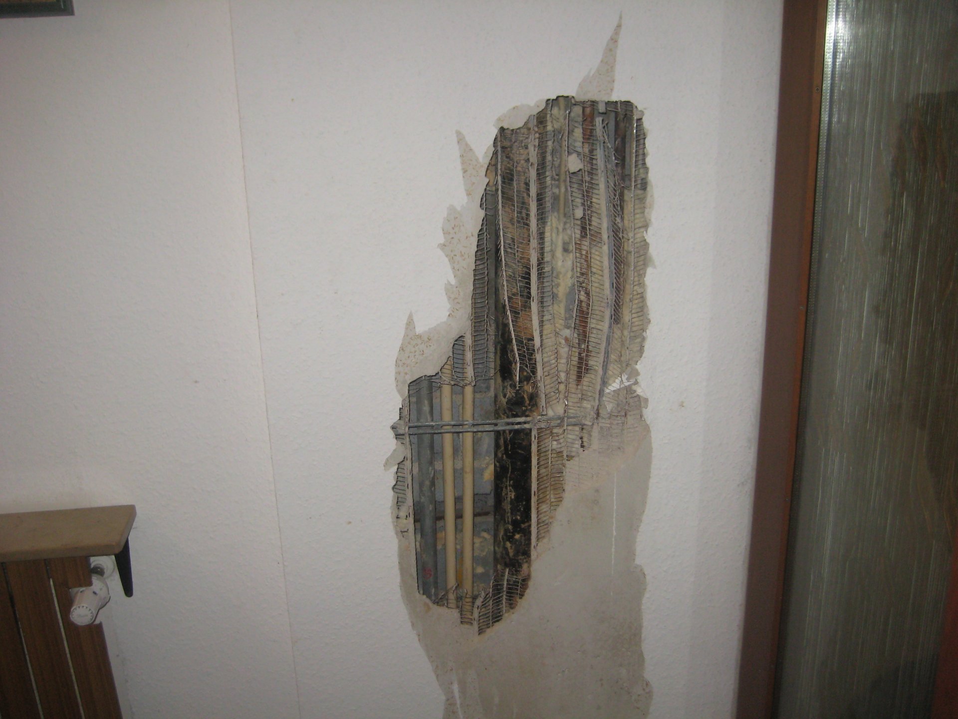

    Hallo, wie kann man ein so großes Loch verschliessen. Es wurde Rippenstreckmetall benutzt und dann mit Haftputz verputzt.
    1.Möglichkeit die ich mir vorstelle ist das man das ein stück vom neuen Rippenstreckmetall ausschneidet und es mit draht an das alte verbindet, kleine lücken vielleicht mit PU schaum schliessen.
    2. Möglichkeit irgendeine dünne dämmplatte zurecht schneiden (aber welche) und mit PU schaum an den rändern verschliessen.
    Für andere vorschläge bin ich dankbar.

    Sauber freilegen und wie du geschrieben hast ergänzen. Wozu Bauschaum?

    Wegen den kleinen Lücken, ich habe auch noch niue mit haftputz gearbeitet, aber wenn das wirklich wie sau haftet dann sollte das kein Problem sein.

    Mit nem Rotband bekommst du das dann problemlos zugeputzt.

    Die Rohre vielleicht an der Stelle noch dämmen jetzt wo man rankommt ?
