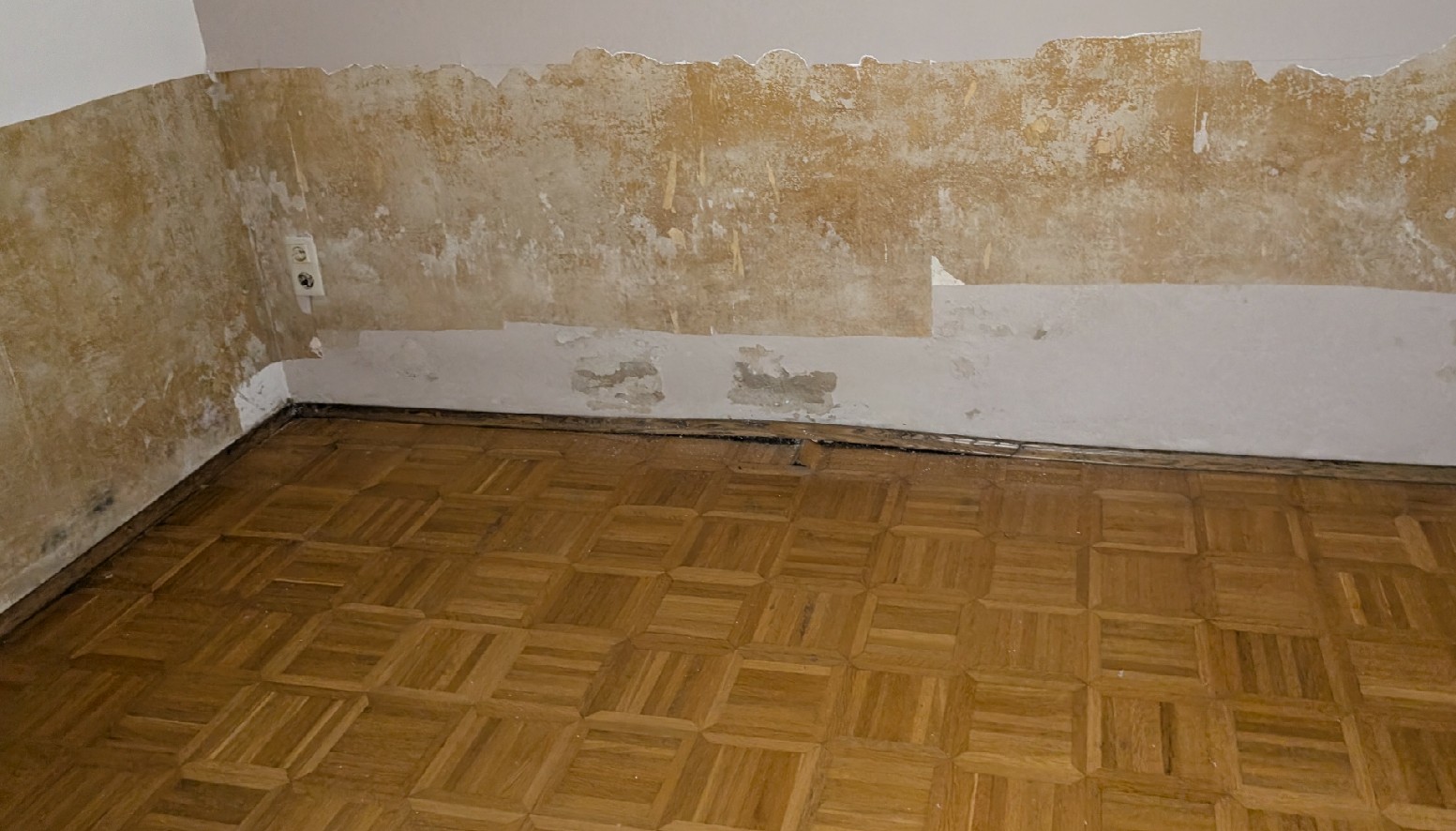

    Moin, habe nochmal eine Frage an euch:
    Ich war noch einmal selber vor Ort und habe mit der Oma gesprochen:
    So wie es aussieht stand Wasser länger außen vor der Garten-/Balkontür.
    Der Keller ist definitiv nicht vollgelaufen. Die Info war Käse.
    Da der (unbeheizte) Wintergarten etwas höher ist als der Estrich innen ist das Wasser unter der Balkontür nach innen gelangt.
    Der Estrich direkt vor der Tür ist gerissen und klingt hohl. An allen anderen Stellen ist er noch augenscheinlich in Takt, zumindest klingtr er nicht hohl und das Stäbchenparkett ist auch noch ganz, nicht aufgequollen und hat sich nicht abgelöst.
    Allerdings sieht man an mehreren Wänden den Schimmel im unteren Bereich, vor allem da, wo außen Erdreich ist (vermutlich, weil es da kälter ist als oben).
    Der Keller war immer gegen Frost beheizt, teilweise mit Heizlüftern. Da hatte die Oma bzw. ihr Nachbar drauf geachtet, der ein wenig nach dem Haus gesehen hatte.
    Wir verhält es sich in diesem Fall?
    Der Putz muss auf jeden Fall runter in den betroffenen Flächen. So wie ich das sehe ist das Wasser aber nicht von unten gekommen, sondern durch die Luft d.h. nur oberflächlich auf den Putz gelangt, sodass die Wände nicht vollgesaugt sein werden.
    Wie ist das mit dem Estrich?
    Reicht das in so einem Fall, dass man nur den Bereich großzügig um die Tür erneuert, oder muss der trotzdem großflächig raus? Oder sieht man das erst, wenn man den ersten Teil rausgekloppt hat?
    Vielleilcht habt ihr ja noch eine Idee.
    Wenn es soweit ist, kommt aber auf jeden Fall der Sachverständige. Aktuell soll aber erstmal abgeschätzt werden, ob die Familie von meinem Kollegen das noch macht, oder ob sich der neue Beitzer darum kümmern darf.
    Viele Grüße
    Mattes

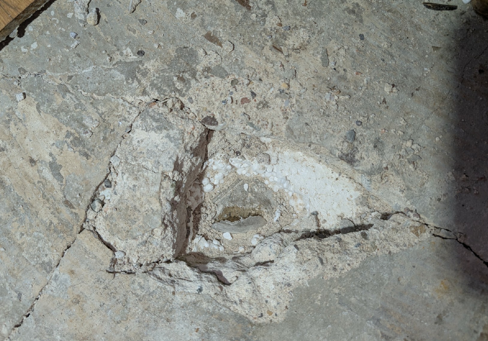

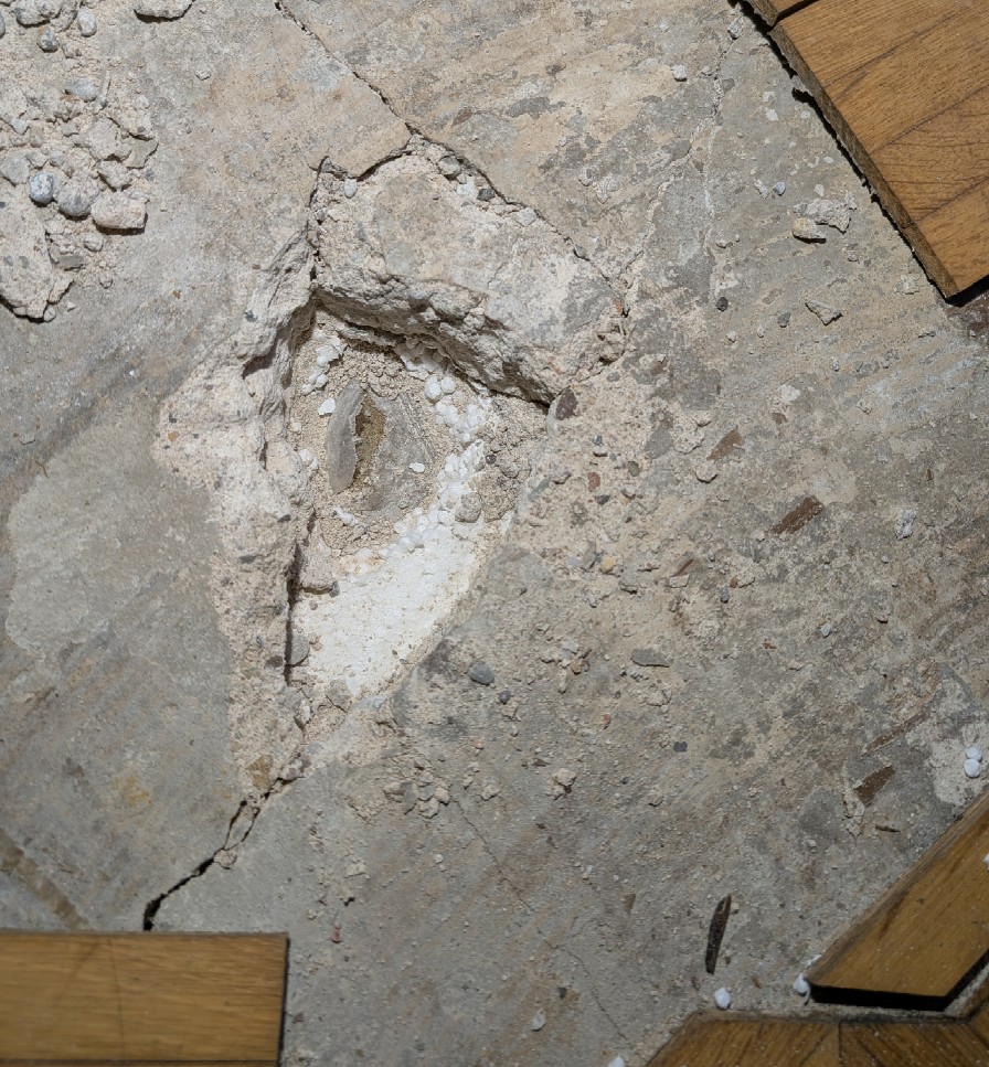

    Also wir waren gestern nochmal im Haus und haben eine Stelle im Estrich aufgeklopft:
    Der Aufbau ist:
    4 cm Estrich
    2 cm Styropor
    Kunststofffolie
    Für mich sah es auch so aus, dass die Bodenplatte unter der Kunststofffolie feuchte zu sein scheint bzw. nass erscheint.
    Der Estrich ist prinzipiell in Ordnung, allerdings sind fast alle Wände im unteren Bereich verschimmelt.
    Ich vermute, dass das Wasser unter der Tür durch ist und dann unter der Kunststofffolie (diese ist noch intakt) Richtung Wände geflossen ist bzw. sich dort verteilt hatte. Dadurch dass die Folie in Ordnung ist, ist der Estrich in weiten Teilen in Takt und hat das Wasser erst dort, wo die FOlie zu Ende war, wieder 'rausgelassen' und ist von da aus in die Wände bzw. den Putz gezogen.
    Macht das in euren Augen Sinn?
    Und was bedeutet das für den Estrich? Bekommt man den irgendwie trocken, oder muss der komplett raus?
    Morgen kommt der Sachverständige. Bin gespannt, was der so sagen wird.

    Der SV war da:
    Er hat bestätigt, dass das Wasser höchstwahrscheinlcih von außen gekommen ist und nicht von unten. Das konnte er gut mit dem Mikrowellenmessgerät nachvollziehen. Die Wände im Erdreich sind trocken. Und je weiter man wegkommt von den beiden Gartentüren, desto weniger wird die Durchfeuchtung.
    Und wie wir vermutet haben ist das Wasser unter der Plastikfolie 'geflossen' und am Rand dann nach oben gestiegen: In den Putz und die Zargen.
    Das war für ihn auch die plausibelste Ursache.
    Folgendes hat er für die Sanierung empfohlen:
    Estrich raus, Der Putz auf mind 1m runter (sollte es höher geschimmelt haben, dann eben noch höher den Putz runternehmen).
    Dann je nach Durchfeuchtung Bodenplatte und Wände trocknen.
    Aufbau dann mit Hohlkehle, Dichtschlemme bis 50cm die Wand hochziehen.
    Anschließend Knauf Katja drauf und dann wieder verputzen und Estrich drauf.
    Klingt für mich als Hobby-Sanierer vernüftig und so werde ich das machen.

    Anbei noch ein paar Bilder von dem Loch, das wir in den Estrich gemacht haben, und auch einer Wand: Da sieht man schön, dass der Holzparkett in Raum i.O. ist, und nur im Rand schimmelt und aufquillt.
