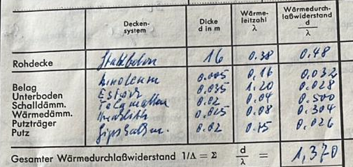

    Guten Abend,
    bin neu hier und habe mich angemeldet, weil ich hoffe, Ihr könnt mir bei einer Frage helfen.
    Meine Mutter hat einen Wasserschaden im Keller (Haus ist Bj. 1970).
    Sie hat tatsächlich noch die Bauunterlagen von damals zum Estrich gefunden. Ich hänge mal ein Foto bei.
    Wir können alles lesen, außer den 3. Begriff, "Talgmatten" oder so ähnlich. Da die Dicke 2cm ist, scheint es keine Folie zu sein.
    Uns allen hier sagt das nichts, weiß jemand, was das sein könnte..

    In der DIN 4108:1960-05 wird z. B. folgendes erwähnt:
    Der Talg ist vielleicht ein Zusatzstoff als Binde- oder Konservierungsmittel oder Schutz für Feuchtigkeit...

    Ganz bestimmt :mega_lol::mega_lol::mega_lol:
    Vollnormal hat schon die richtige Intention.

    Telamatten der Fa. Zorn - das ist es..
    hab dazu noch gefunden:
    "Telamatten hatten eine Holzwolle- oder Kokosfaserfül-
    lung und waren zwischen zwei Lagen Bitumenpapier
    eingesteppt. Dicken: 1 cm, 2 cm und 3 cm. Ihre Wärme-
    leitfähigkeit lag bei 0,05 W/(mK). Der Hersteller Zorn
    existierte etwa bis 1970."
    Vielen Dank Euch!!
