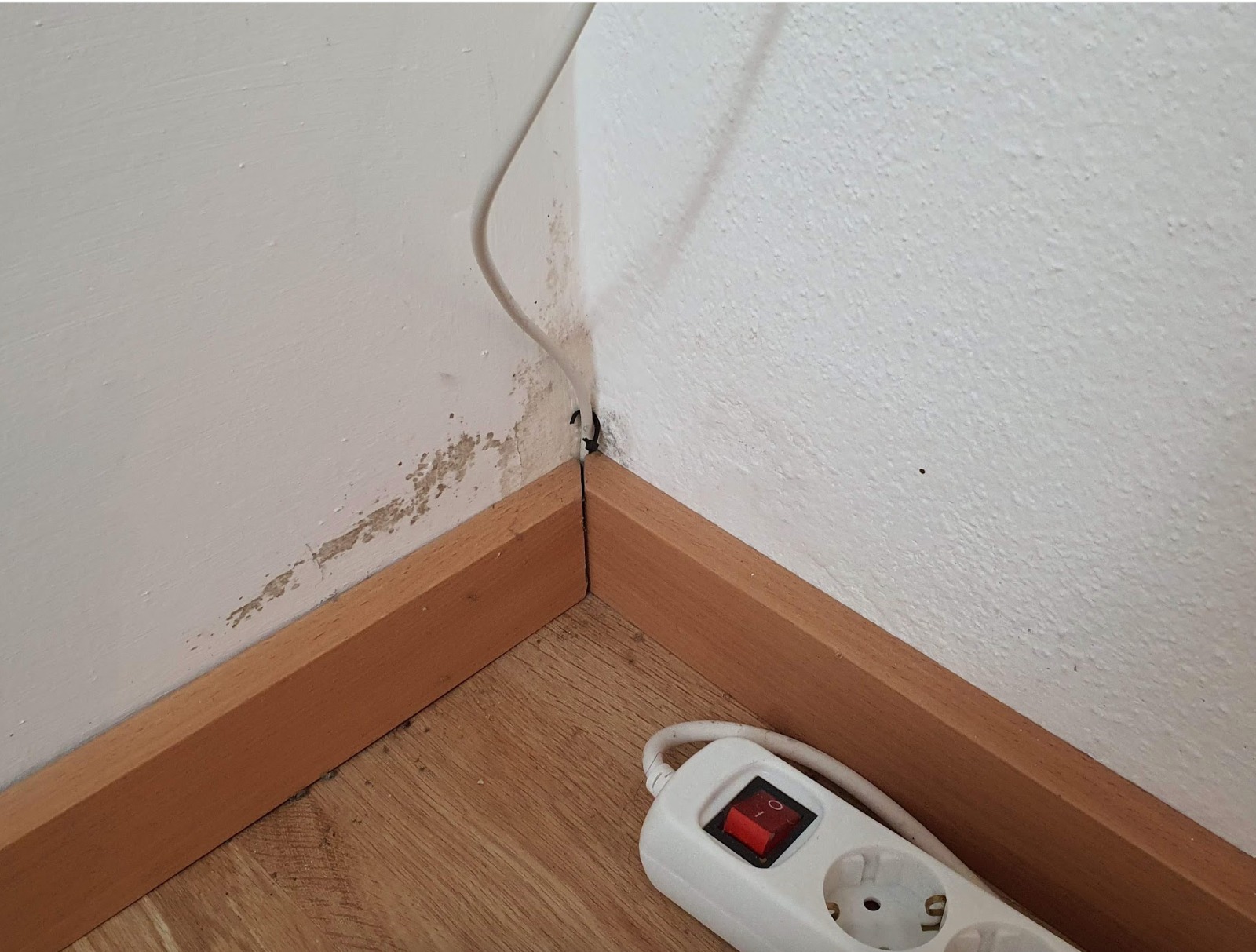

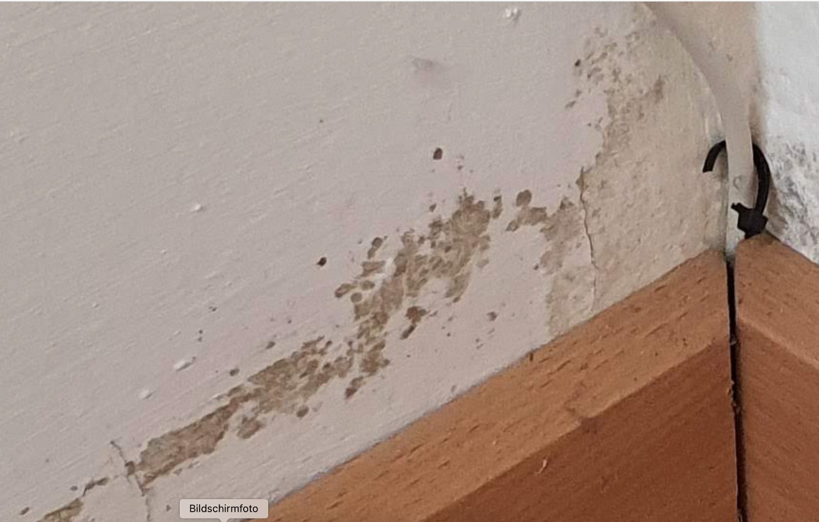

    Hallo Zusammen,
    wir interessieren uns ein Haus zu kaufen. Bis auf ein paar Schönheitssachen sah auch alles bei der Besichtigung super aus.

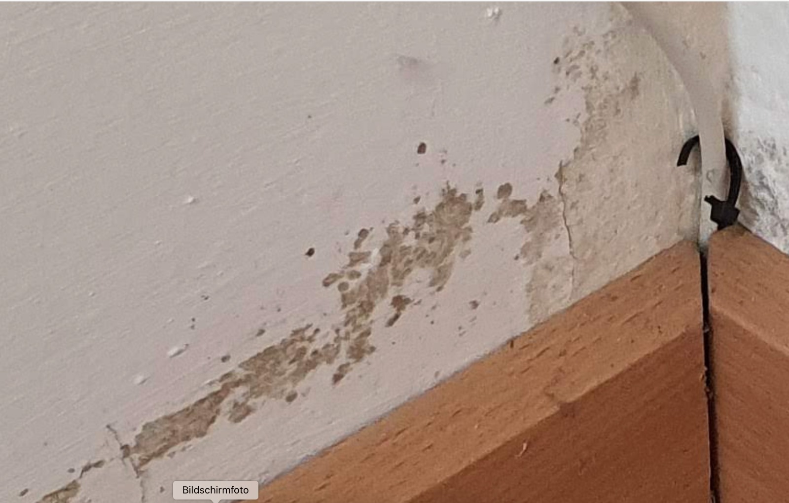

    Nun haben wir im Keller das entdeckt (siehe Bilder).
    Wir wissen nicht was es ist und die Maklerin konnte uns auch nicht helfen.
    Wir wissen, dass es während der ersten Jahre Probleme mit Wasser im Keller gab. Dies aber lange vorbei sei. Aussage der Nachbarin.
    Hat jemand von Euch eine Idee was es damit auf sich hat?
    Vielen Dank

    Hi,
    Ist das ein beheizter Wohnraum ? Wegen Laminat und Sockelleisten meine ich. Außen oder Innenwand ?

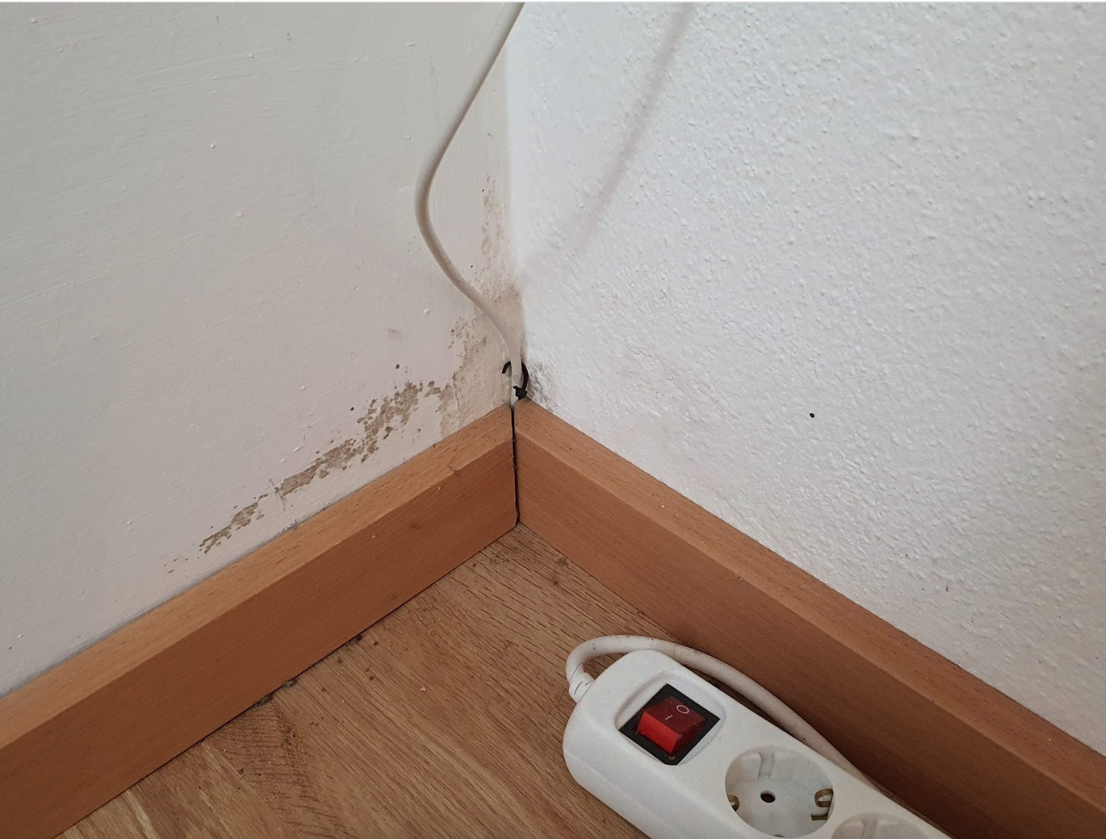

    Hi,
    es handelt sich um einen Keller, der als Arbeitsraum genutzt wurde, daher auch die Ausstattung mit Heizkörpern etc.
    Die Wand mit der Verfärbung ist die Außenwand. Rechts daneben ist dann eine Innenwand. Beide Wände bilden die Ecke die man sieht.

    Genutzt wurde, heißt jetztnicht mehr ? Also auch Heizung aus ?
    Für mich sieht das sehr nach Kondensatfeuchte aus, dazu passt, dass die rechts abgehende Wand, also wohl die Innenwand, besser aussieht. Die ist wärmer.
    Haben sie zufällig ein Infrarotmessgerät? Ein günstiges würde reichen, um den Temperaturunterschied links wie rechts der Ecke nachzuweisen.

    Ist die fußleiste geklebt oder glücklicherweise geklickt ? In letzterem Fall würde ich sie eial.abnehmen und mir das ganze dahinter mal ansehen, auch wie das Laminat dort aussieht
    Die Farbe auf der Innenwand sieht außerdem neuer aus, täuscht das ?

    Dass aber weniger Feuchtigkeit dort ist, nur weil keiner mehr in dem Raum ist, ist ein Trugschluss. Und selbst wenn... wenn die Luft kühler ist kann sie auch weniger Feuchtigkeit aufnehmen.
    Weißt du mehr über den Wand/Boden Aufbau, Abdichtungen usw?
    Wie wird der Keller denn aktuell belüftet ?
    Der Schluss liegt nahe, dass vorher geheizt und gelüftet wurde, weil der Raum genutzt wurde. Jetzt wird nicht mehr geheizt und vielleicht auch nicht mehr gelüftet, die Wand wird kühl und die Feuchtigkeit schlägt nieder.

    Richtig. Davon würde ich ausgehen. Gerade im Winter ist lüften wichtig, nicht nur im Keller.
    Wenn ihr dürft, würde ich auf jeden Fall dahinter gucken wollen. Die Gehrung ist nicht verleimt, das sollte also schadfrei gehen. Wenn sie an die Wand geklebt wurde, kannst du den Kleber mit einem Cuttermesser durchschneiden, versiegelt worden sind die Leisten ja nicht.

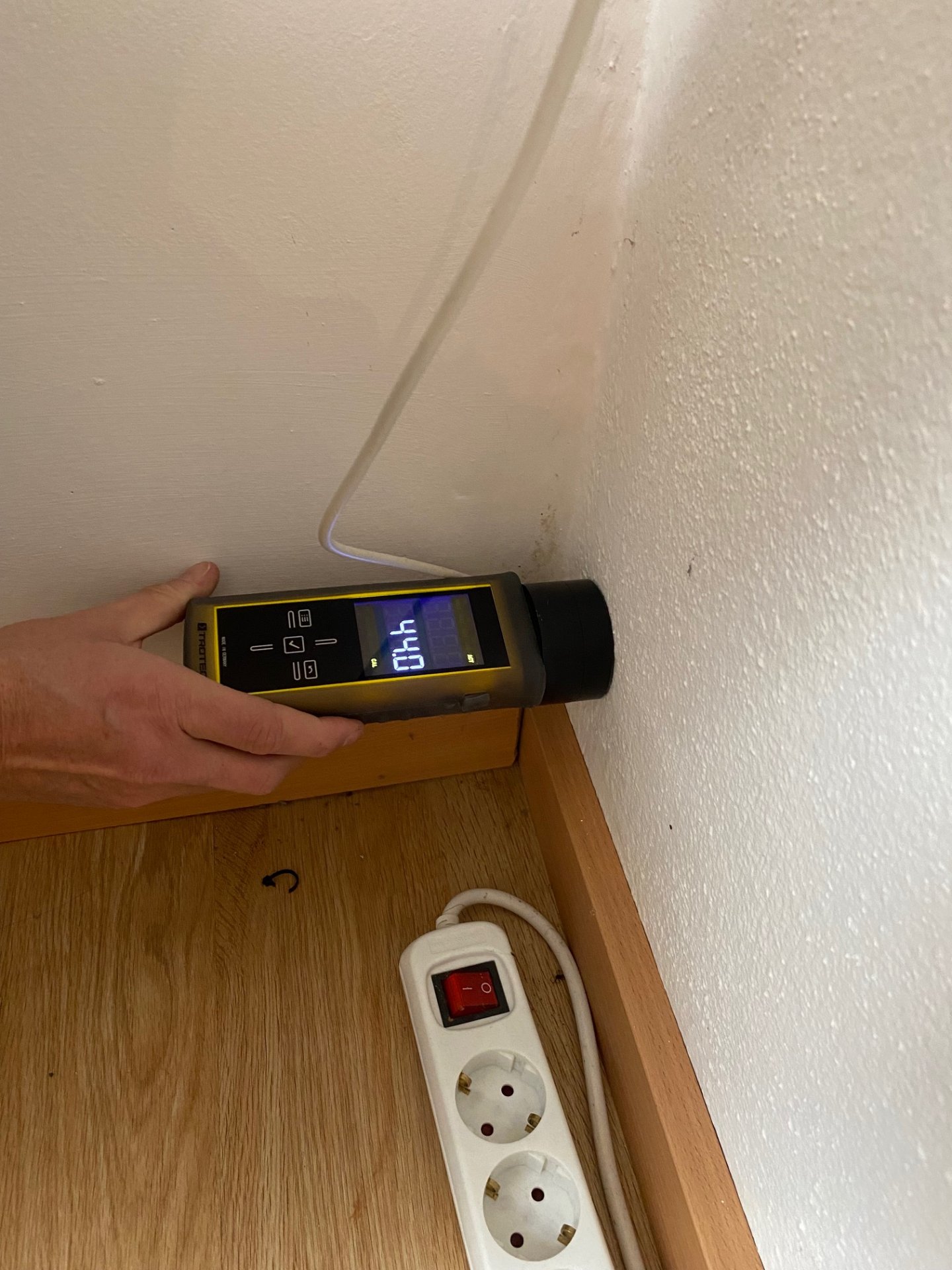

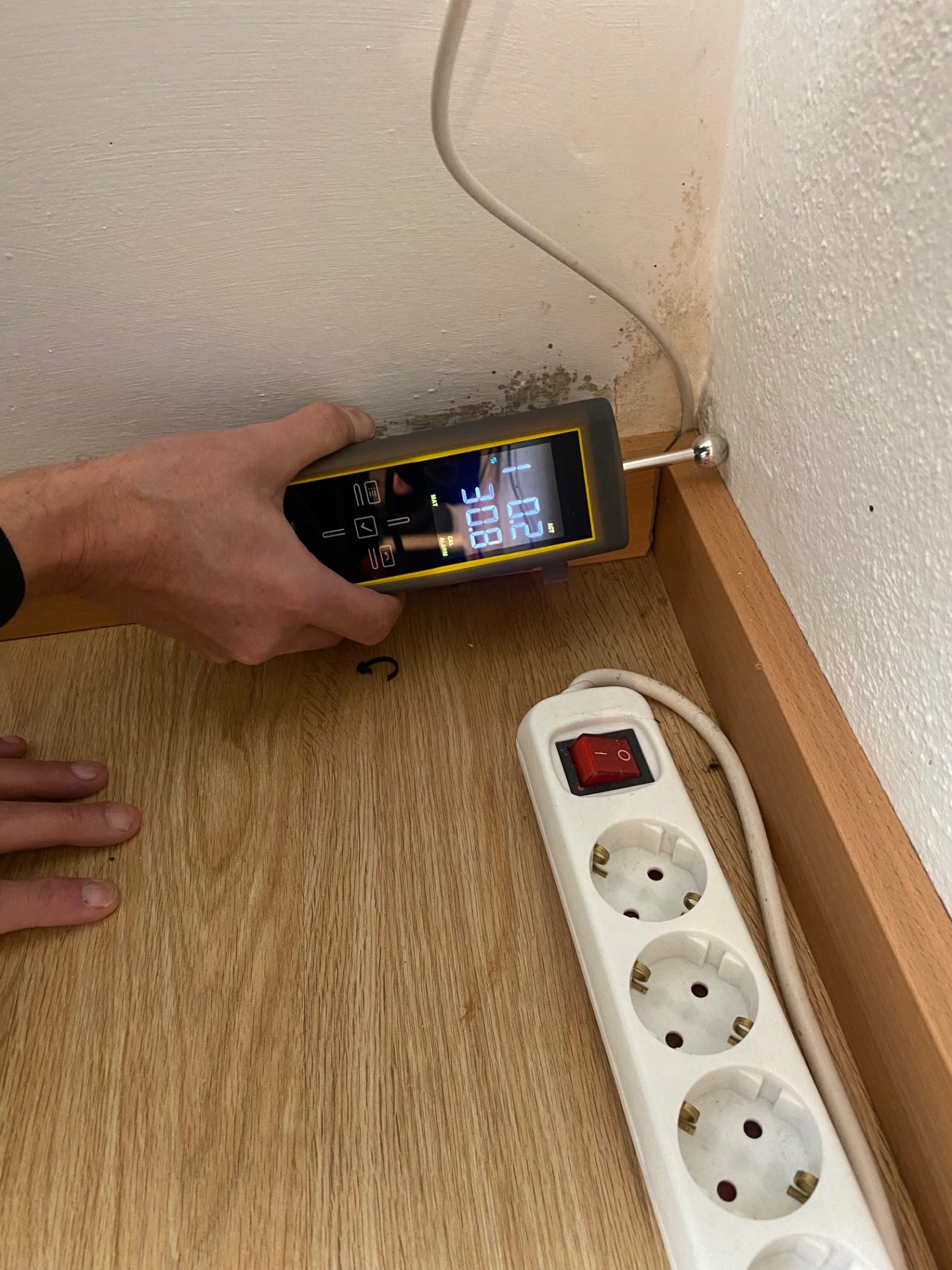

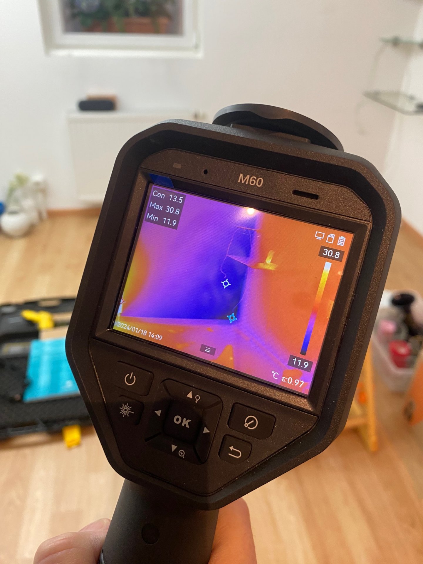

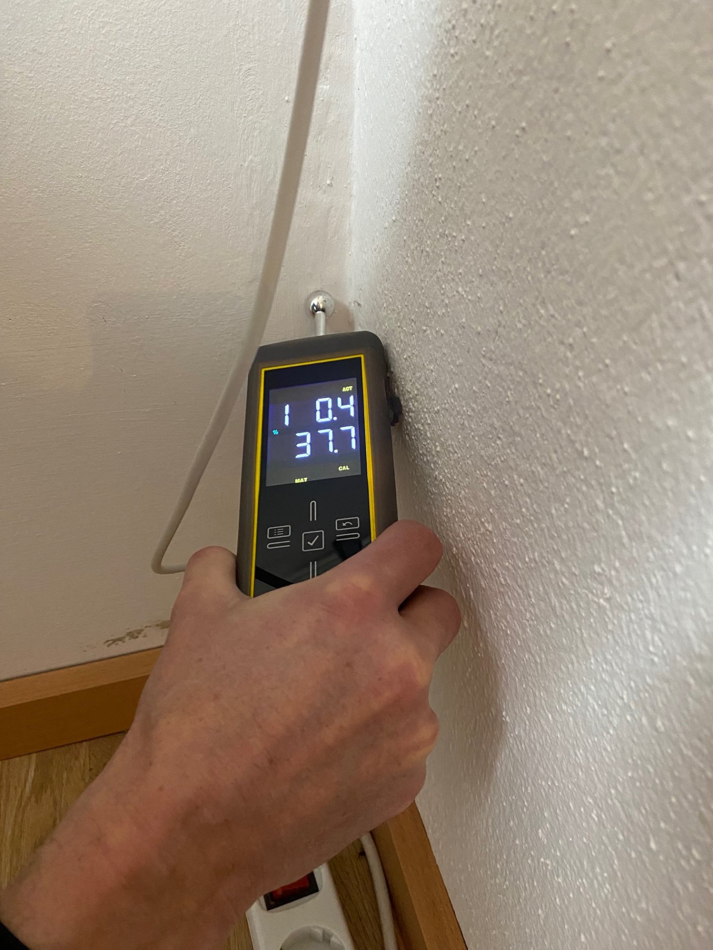

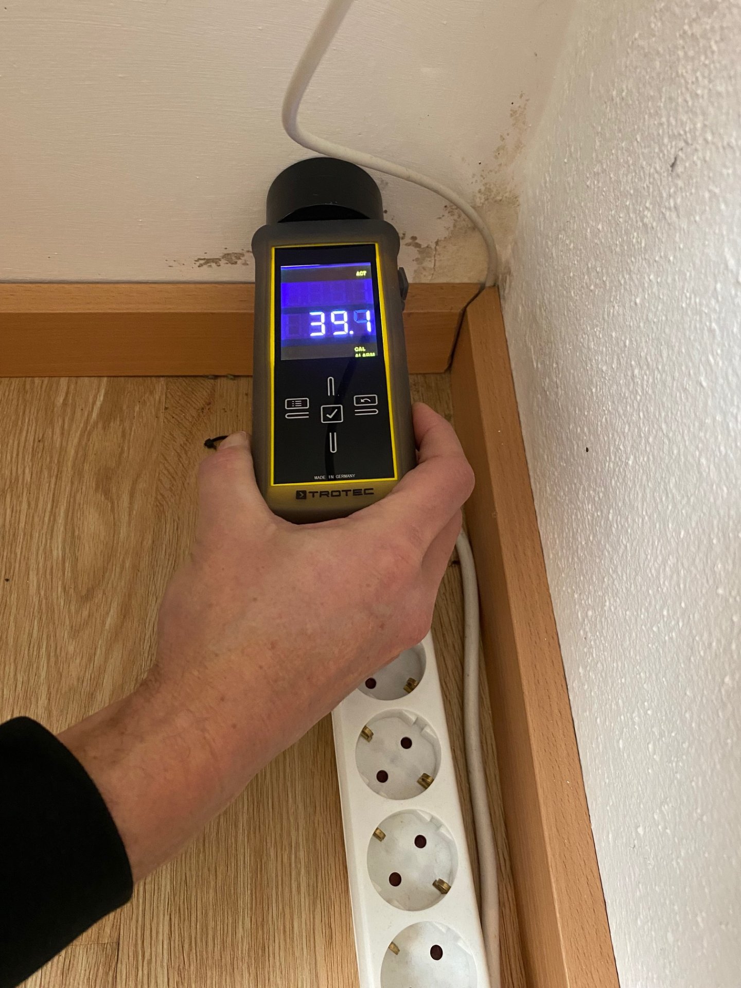

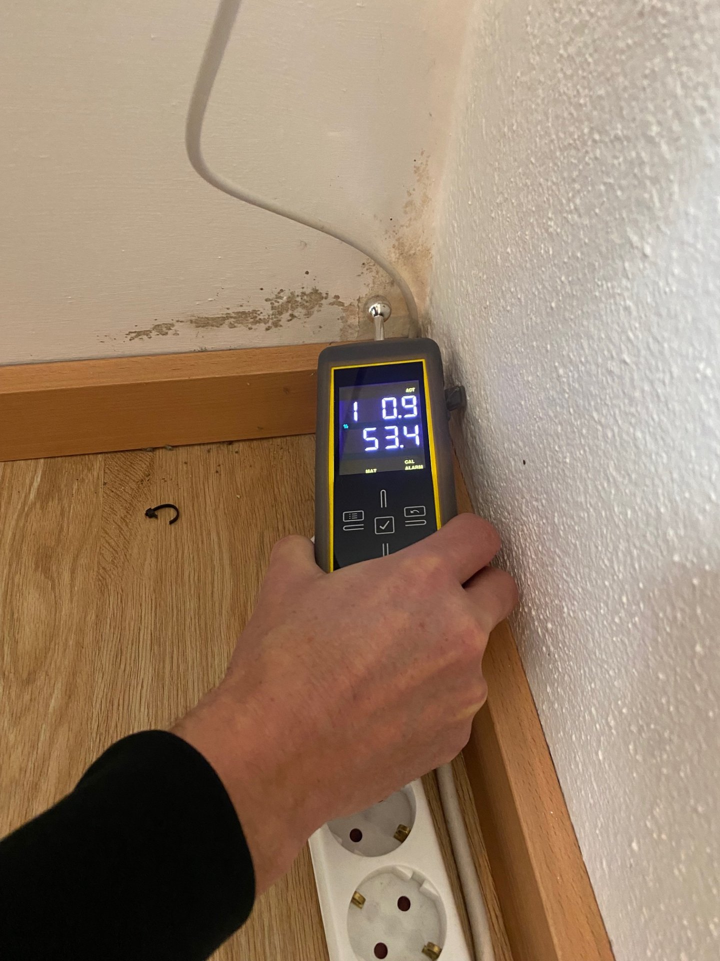

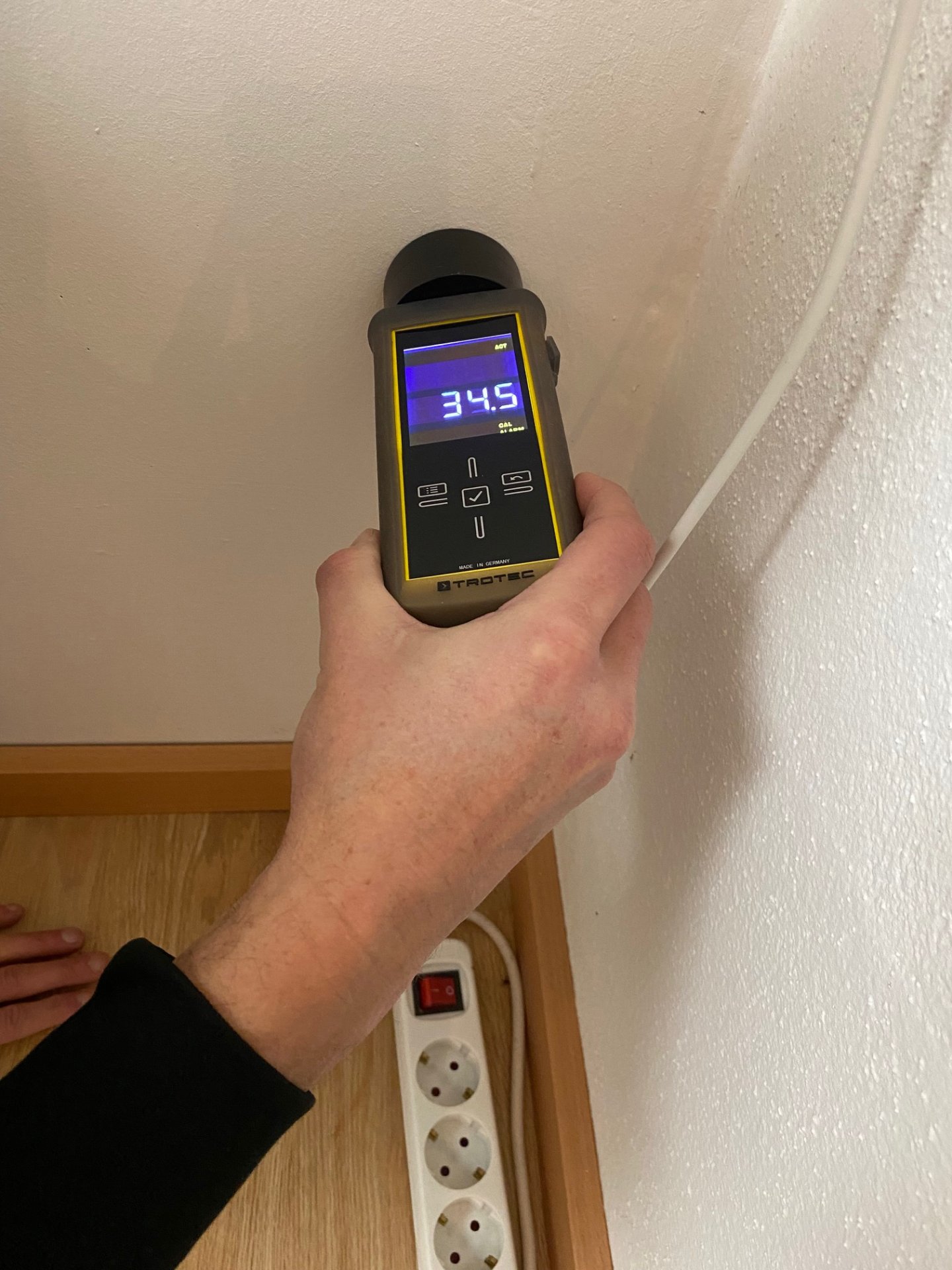

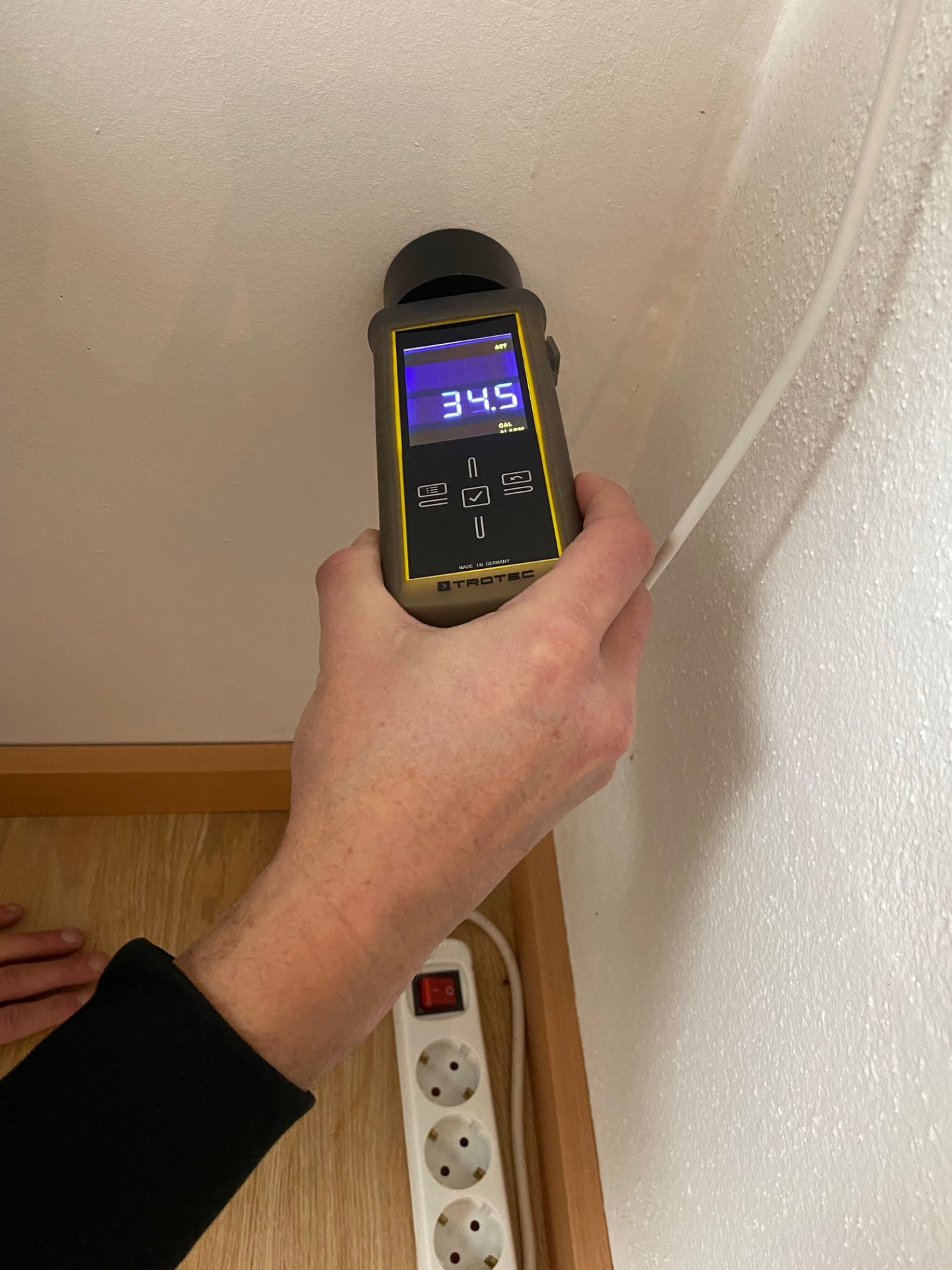

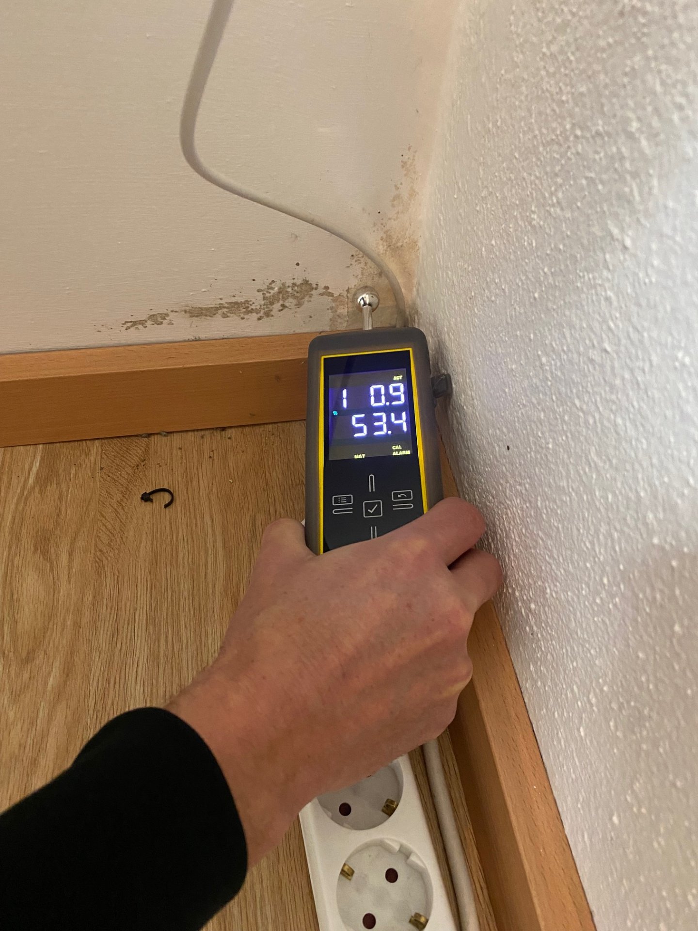

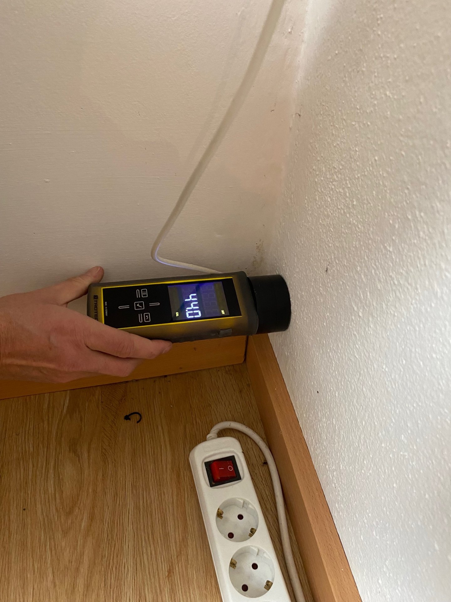

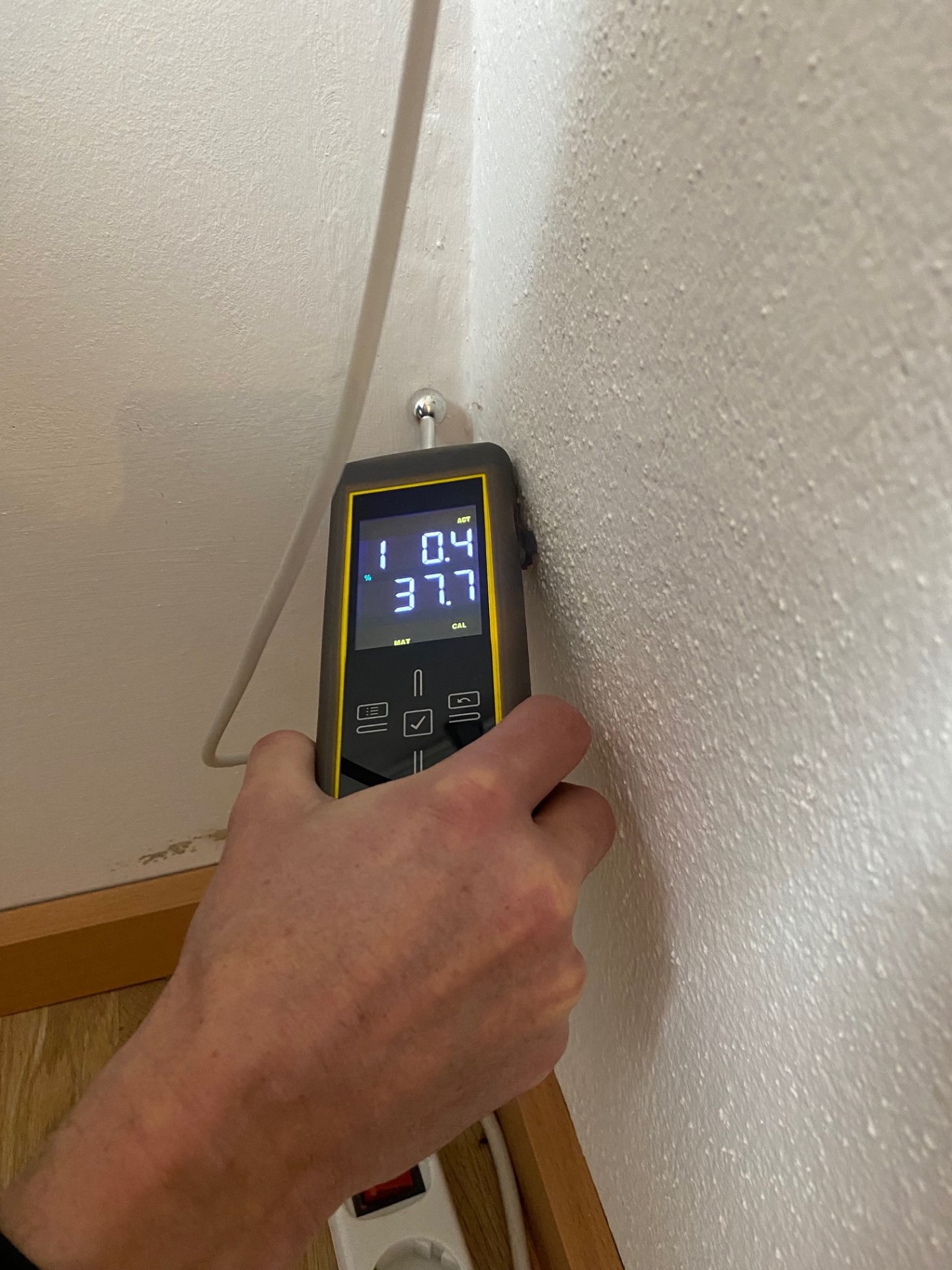

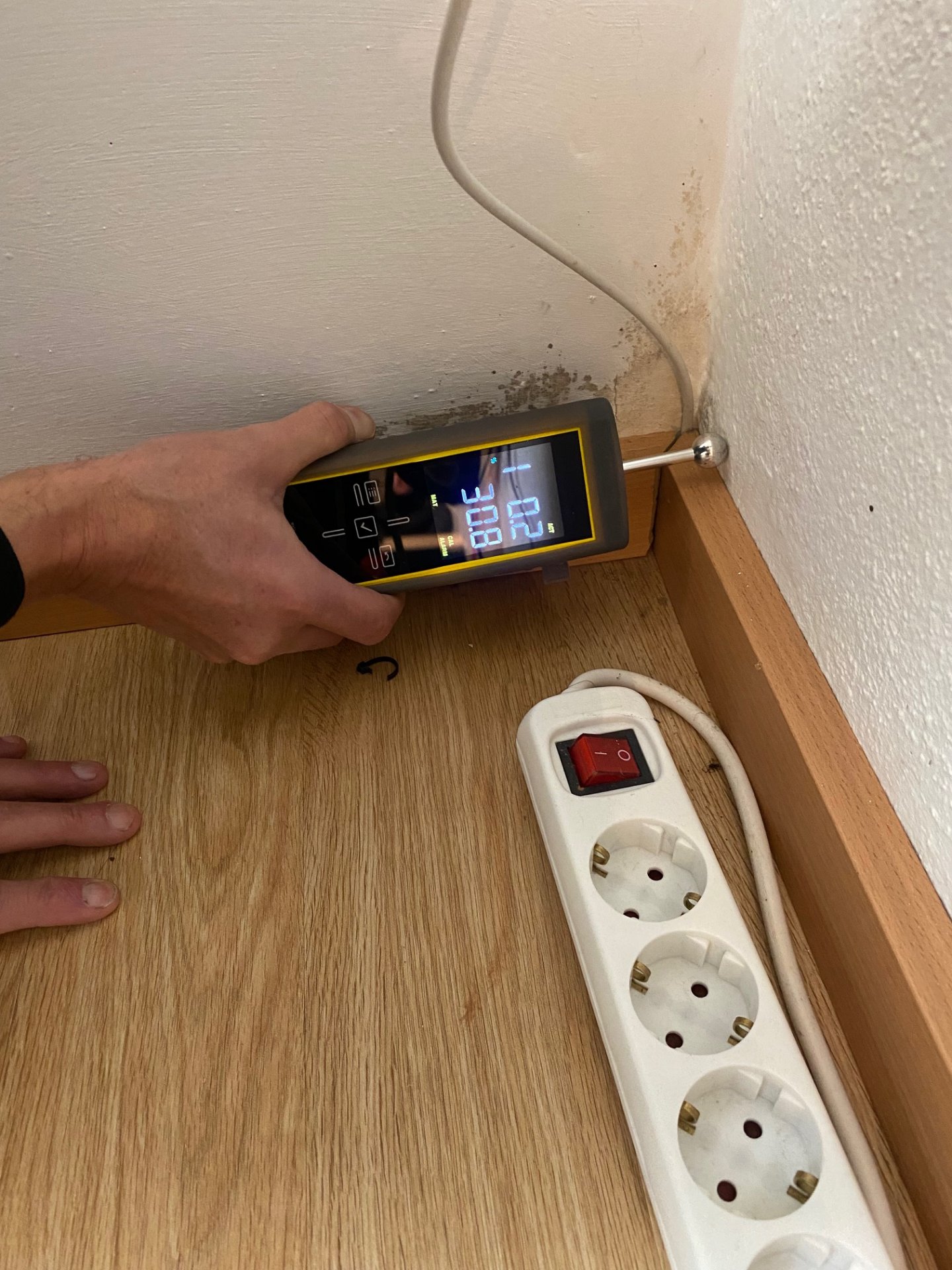

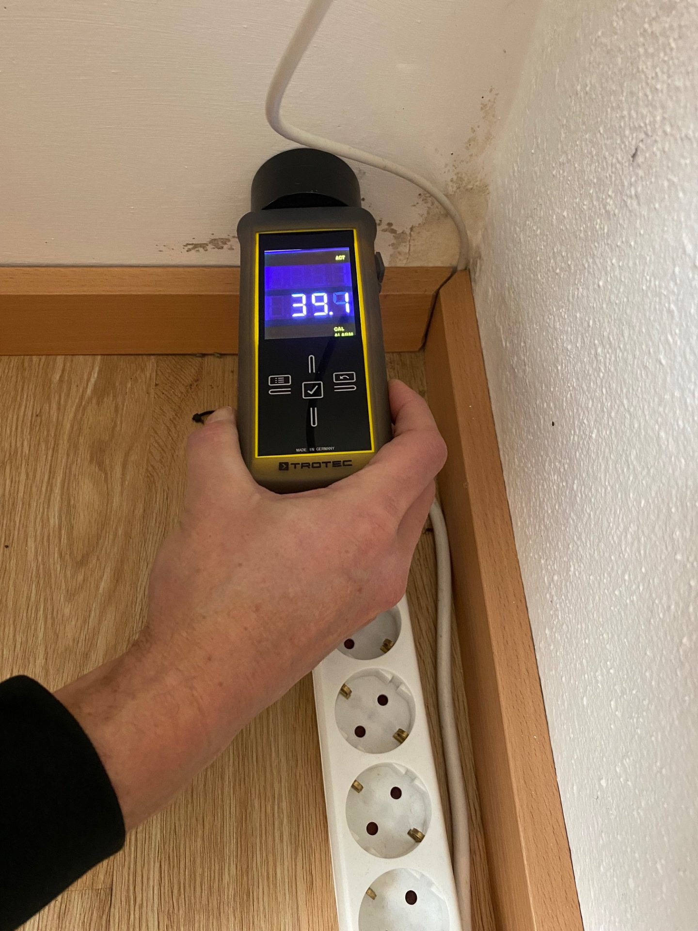

    ich habe ein paar neue Informationen. Aber auch noch viele offene Fragen.
    Das Haus ist von 2000. Zu den anderen Punkten kann ich nichts sagen, mir liegt nur die Baubeschreibung vor der Erbauer ist verstorben und seine Frau nicht im Thema.

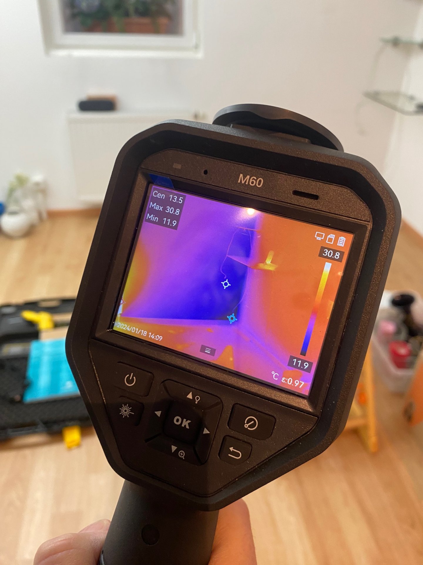

    Der SV hat Messungen durchgeführt. Lief aber über den Marker.
    Folgende Aussagen:
    Es handelt sich nicht um einen Schaden im Mauerwerk oder eindringende Feuchtigkeit. Sondern es kommt von Innen.
    Die Kellerwände sind zu kühl und die Luftzirkulation war nicht gut.
    Aktuell sind die Kellerwände im grünen Bereich, was die Feuchtigkeit angeht.
    Beim 53 Wert wurde uns gesagt, dies liegt am gegenüberliegenden Schrank.
    Es wurde eine andere Stelle darüber hinaus identifiziert. Diese ist Hinter einem Schrank.
    Die Schränke sollen abgebaut werden und alles mit Wasserstoffperoxid behandelt werden.
    Was ich kritisch sehe ist, dass uns empfohlen wird den Keller auf 20 Grad zu heizen. Dies wäre nicht im Sinne unseres Geldbeutels.
    Hier haken wir nochmals nach.
    Anbei noch ein paar Bilder des SV Besuchs.

    Diese Messerei sagt dir erstmal nur, dass es in der Ecke feuchter ist als an den anderen Stellen, das ist aber ja auch offensichtlich. Das Thermobild zeigt dann schon eher, warum das so ist, und bestätigt meine Annahme. Das wird wohl Kondensat sein, das wäre erstmal nicht kritisch.
    Um das Heizen wirst du nicht drumherum kommen. Ist nun mal ein ausgebauter Keller. Laminat, Bilder, Fußleisten, Schränke. Ich würde das alles rausnehmen, wenn ich vorhätte, das Heizen Einzustellen. Und dann hat man eben einen einfachen Lagerkeller. Lüften bleibt dann trotzdem wichtig.
    Wenn der Keller dann nicht mehr beheizt wird, ist die Frage, wie der Boden im EG gedämmt ist, bzw. Wie die Kellerdecke gedämmt ist.
    So richtig nach von außen gedämmt sieht mir das nicht aus .
