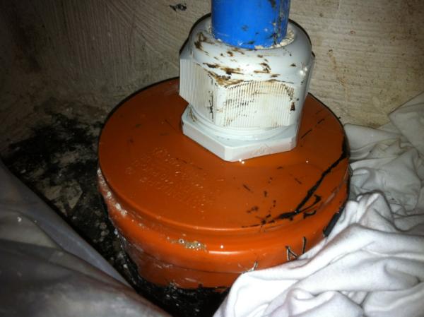

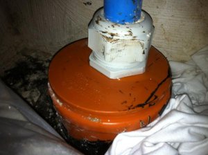

Diskutiere Wasserschaden in Dämmung unter Fußbodenheizung im Estrich und Bodenbeläge Forum im Bereich Neubau; willst du das rohr drin lassen oder kommt das gleich raus? das rohr gehört raus, sonst bastelst du noch einmal.
  1. #21 Gast036816, 04.06.2013

    Noch ist nicht geklärt wo das Wasser eingedrungen ist. Bis zu dem Test muss es drin bleiben sonst kann die Schuldfrage wohl nicht geklärt werden. Oder übersehe ich da etwas?
  3. #23 Gast036816, 04.06.2013
    ein einbetoniertes kunststoffrohr ist an den äußeren flanken nicht beständig gegen drückendes wasser. da gibt es spezielle rohrdurchführungen in den unterschiedlichen innendurchmessern zum einbau in betonbauteile, die dann insgesamt gegen drückendes oder temporär drückendes wasser ausgelegt sind. oder besitzt du ein zertifikat des kunststoffrohrs, dass die eignung zu diesem zweck ausweist?

    Der Mangel setzt den Eintritt eines Schadens nicht voraus. Für den Mangel reicht die Gefahr aus, dass sich durch den Mangel irgendwann ( auch erst nach Ablauf der Gewährleistungsfrist ) ein Schaden realisiert. Insofern haftet der Auftragnehmer ja auch bereits dann, wenn er die Mindestanforderungen des schadensfreien Bauens, also die aRdT nicht einhält.
    Aber tröste Dich, den Unterschied zwischen Mangel und Schaden verstehen auch manche Volljuristen nicht.
    Beim Lastfall Grundwasser oder aufstauendes Sickerwasser widerspricht die Abdichtung mit Brunnenschaum in jedem Fall den aRdT. Was die aRdT beim Lastfall Bodenfeuchtigkeit sagen, müßte ich nachsehen. Aus dem Bauch würde ich es auch dort verneinen.

    Durch die KG oder EG Sohle?? Wenn EG, wie ist die Höhenlage zum Gelände?
    Dann - selbst wenn Brunnenschaum als Abdichtung aRdT wäre oder zumindest techn genauso funzen würde, ist er nicht stabil gegen "Eindringlinge" Nager, Ameisen usw.
    Ein Beton"propf" oberhalb des Schaums wäre Unfug, weil die Eindringlinge dann erst die "Abdichtung" zerstören, bevor sie gestoppt werden.
    Ausbauen und durch eine Dichtmanschette ersetzen.

    Jetzt hat sich doch tatsächlich herausgestellt, dass die Dichtung der Wasserdurchführung das Problem ist.
    Der Schaum ist jetzt durch eine richtige Dichtung getauscht. Zum Test habe ich dann den Sickerschacht mit Wasser voll laufen gelassen. Undicht ist es bei der Durchführung die vom Wasserwerk gemacht wurde.
    Bei genauer Betrachtung sieht man auch, dass die Dichtung verkantet festgeschraubt wurde!
    Vermutlich wird sich das Wasserwerk aber gegen die Zahlung der Schadensbeseitigung mit Händen und Füßen wehren. Oder?
