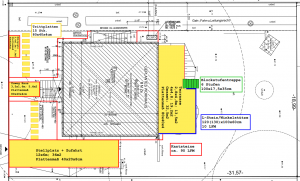

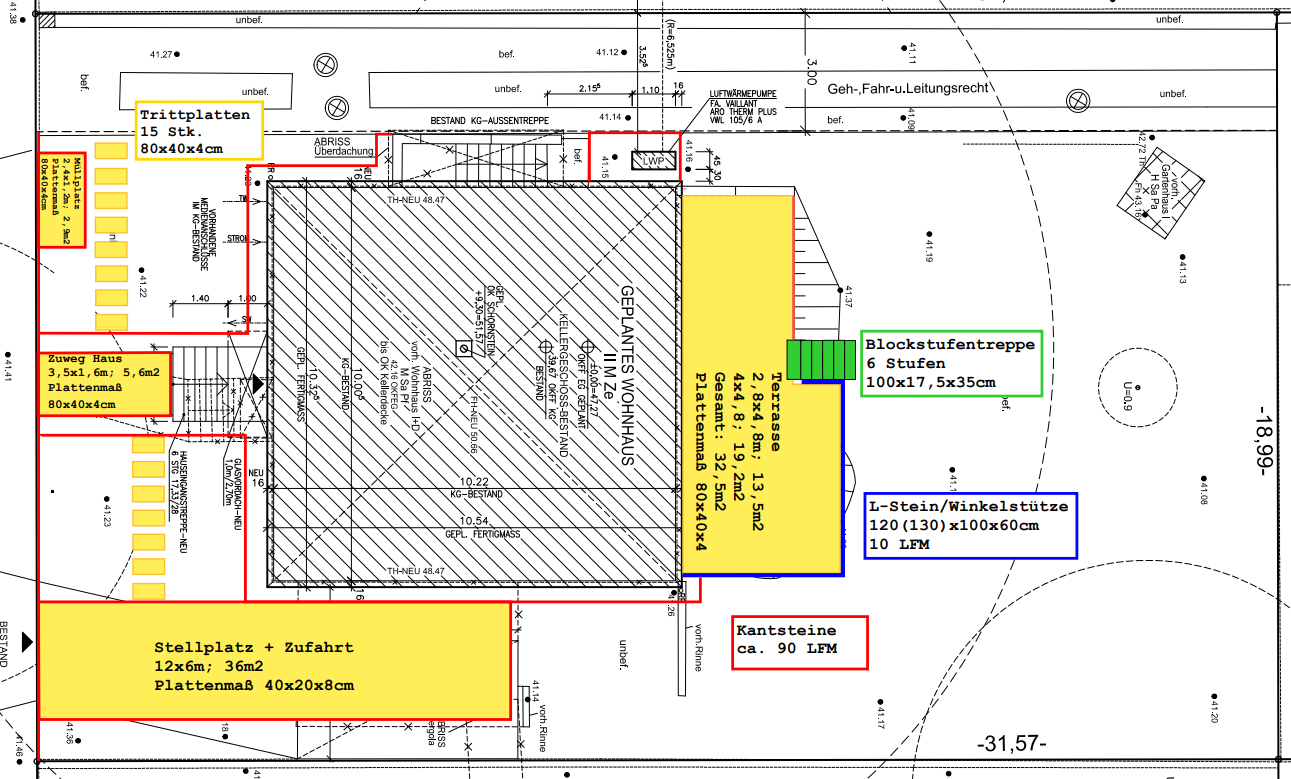

    Ich habe einen Außenanlagenplan erstellt, in welchem ich das Projekt und die Flächen eingezeichnet hatte, vgl. Anhang.
    Anschließend habe ich verschiedene Gala-Bauer kontaktiert, den Plan geteilt, einen Kostenvoranschlag mir erstellen lassen und anschließend mit einigen einen Vor-Ort-Termin gemacht.
    Wichtigste Prämisse bei der Kommunikation und vor Zusage des Ortstermins war, dass die Gala-Bauer in der Lage sein müssen 130cm hohe und 540KG schwere L-Steine fachgerecht zu setzen, da dies mit einem einfachen Minibagger nicht mehr geht. Mein Fokus in der Kommunikation lag von Beginn an insbesondere auf der L-Stein-Mauer.
    Anschließend gab es verschiedene Angebote und Arbeitsnachweise in Form von Fotos andere Projekte und ich habe mich für den deutschen Fachbetrieb aus der Region (10km entfernt) entschieden.
    Vor finaler Angebotserstellung wurde die Tiefe der Terrasse auf 3,5m geändert.
