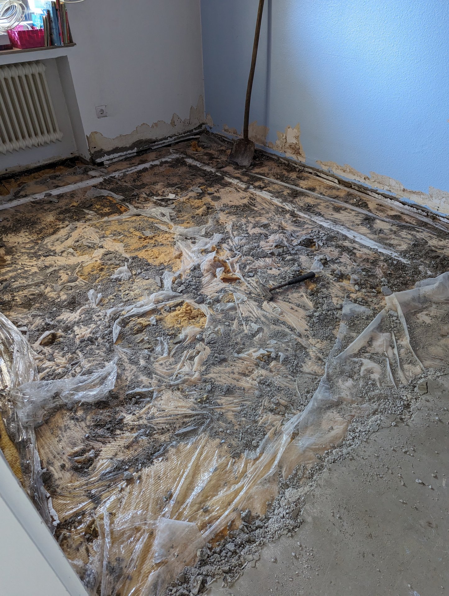

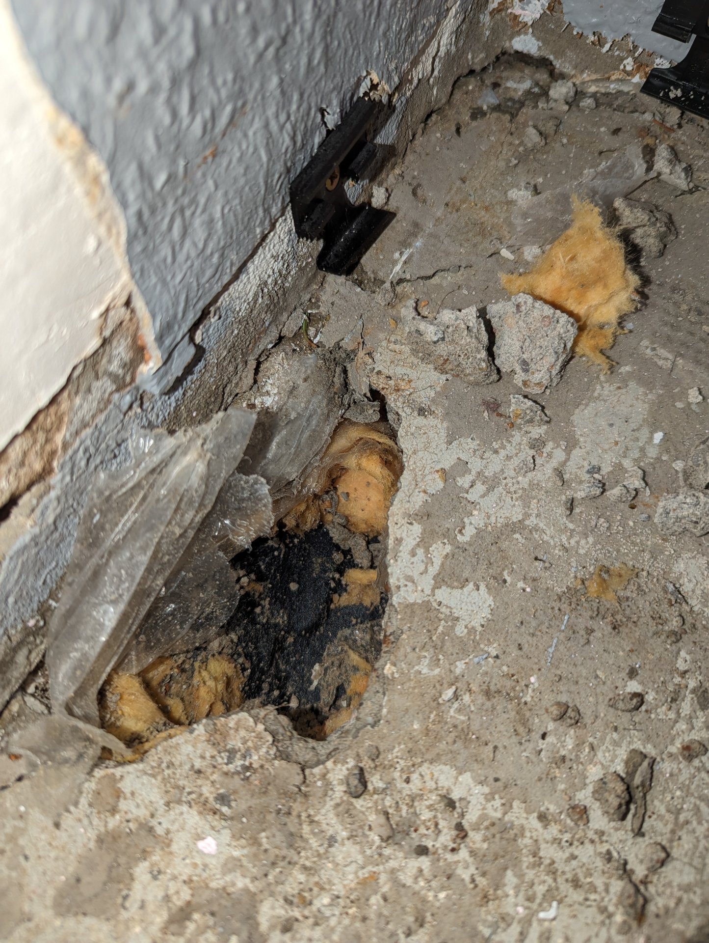

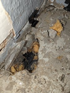

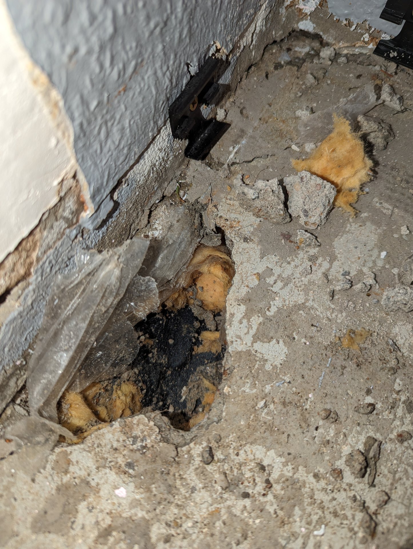

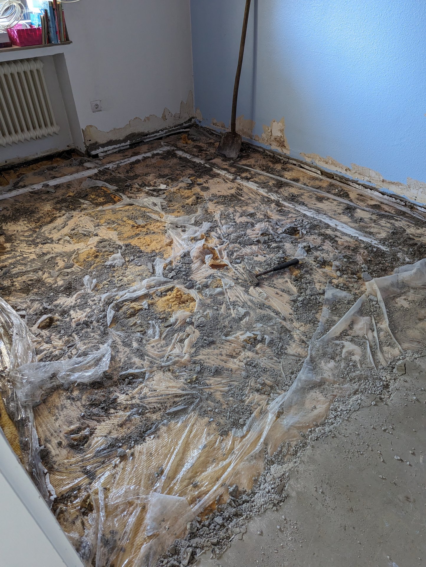

    Luftfeuchtigkeit ist normal, so 50%. Habe aber auch drei Bautrockner und 4 Ventilatoren im Einsatz. Messegerät zeigt 100% am Innenputz an. Ich habe eine Ecke vom Estrich bereits rausgenommen (siehe Foto), die Dämmwolle ist nicht klatsch nass aber feucht.
    Die Hälfte der Fläche ist übrigens mit Granit auf Fliesen verlegt. Die andere Hälfte war Parkett, der mittlerweile entfernt wurde.
    Aktueller Plan:
    Die Hälfte mit Parkett, also der Estrich inkl. Dämmung darunter, komplett entfernen. Der Teil mit Granit ist noch offen wie ich vorgehe. Paar Unternehmen meinen, dass sie auch Dämmwolle trocken kriegen können, allerdings mit der Aussage ohne Garantie. Sind nur 2 cm komprimierte Dämmwolle, da eine Durchlüftung zu erzeugen Stelle ich mir schwer vor. Granitseite mit entfernen bedeutet allerdings auch zwei Bäder zu entfernen, sprich die Kosten explodieren dann schlagartig bei eh bereits hohen Kosten.
    Hinzu kommt noch, dass das Wasser nicht sauber war, stinkt zwar nicht aber ist halt Abwasser. Meine Hoffnung ist, dass die Granitseite trocken geblieben ist, überprüfen konnte ich es aber noch nicht. Es waren ca. 1-2h Wasser im Keller. Daher bin ich aktuell etwas ratlos, kann schwer abschätzen wie schnell der Bereich unter dem Estrich vollläuft und sich verteilt. Auch die zukünftige gesundheitliche Belastung kann ich überhaupt nicht abschätzen.

    Eigentlich sind es sogar zwei Abdichtungen, die Granitfliesen wurden auf die alten Fliesen verlegt. Ich tendiere mittlerweile auch zu der Variante, allerdings bin ich bin und her gerissen. Sachverständiger kommt ebenfalls die Tage, mal schauen was er sagt. Ich werde vermutlich einige Granitplatten punktuell entfernen und mir die Dämmung darunter anschauen müssen.

    Estrich in allen nicht Granit Böden raus. In der Mitte der Räume war es trocken. Die obere 1cm Schicht der Dämmung war mehr oder weniger auch am Rand trocken. Sobald man reingedrückt hat, war sie komplett durchnässt. Auf dem Foto sieht man auch deutlich, dass es sich nicht um Styropor handelt.
    Für den Granitteil versuche ich es über Estrich Dämm-Trocknung. Dieses Vakum Verfahren muss ich mir mal näher anschauen, Übertragung in die Luft brauche tatsächlich nicht.
    Hoffe es klappt.
