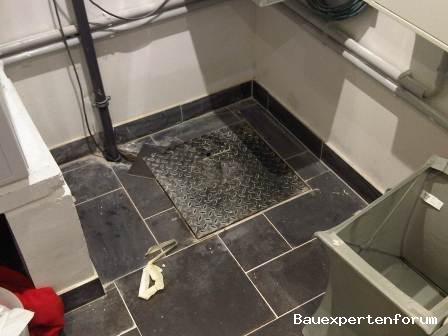

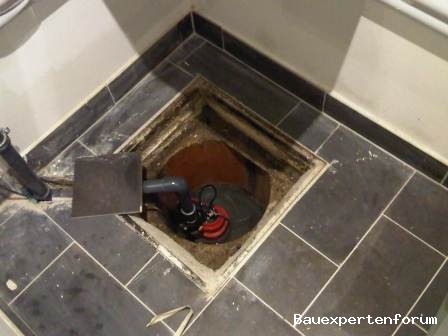

    Aufgrund des relativ hohen Grundwassers im Baugebiet, wurde der Keller mit einer "weissen Wanne" gebaut. Ein Bodengutachten haben wir der Firma auch vorgelegt. Wir wurden gefragt, ob wir auch einen aufpreispflichtigen Pumpensumpf zwecks Entwässerung unserer Waschmaschine haben wollten und haben dies auch mit in Auftrag gegeben. Der Pumpensumpf im Kelleranschlussraum war ein oranger Kunststoffpumpensumpf, mit den die Firma angeblich bislang auch gute Erfahrungen gemacht hat.

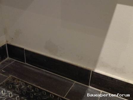

    Bislang war mit dem Keller alles soweit in Ordnung. Wir haben jedoch in den Jahren immer festgestellt (Bodenbelag haben wir später in Eigenleistung gemacht), dass es um den Pumpensumpf herum - unter dem Deckel - immer relativ feucht gewesen ist. Wir dachten uns, dass dies wohlmöglich das Kondenswasser aufgrund des Temperaturunterschiedes gewesen ist.

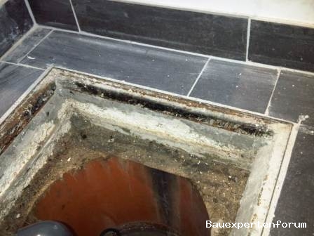

    Tja, dem scheint wohl nicht so, da die daneben liegende Kalksandsteinwand schon erste Feuchtigkeitsanzeichen aufzeigt. Ein ansässiger Bauexperte hat Feuchtigkeitsmessungen vorgenommen und festgestellt, dass schon relativ viel Wasser um den Pumpensumpf sich gebildet hat und in die Wand gezogen ist. Ursache: Die Rohrdurchführung des Kunststoffpumpensumpfes durch die Bodenplatte, die nicht richtig abgedichted ist (Haarriss). Und ihm kam auch sehr seltsam vor, dass wir in so einem Baugebiet mit hohem Grundwasserspiegel ein solches "Fertigteil" verbaut wurde und kein betonierter Pumpensumpf. Der Randbereich des Sumpfes wurde auch nicht mit Schnweissbahnen abgedichtet. Als Laie wusste ich keinen Rat....

    Grundsätzlich geht das schon muss nur druckwasserdicht in die Bodenplatte eingebunden werden. Leider kann ich (als relativer Laie) aus dem Bild nicht erkennen um welchen Schacht es sich handelt. Grundsätzlich muss der Schacht vom Hersteller für druckwasserdichten Einbau in eine weiße Wanne zugelassen sein und dann muss auch der Einbau entsprechend erfolgen.

    Experte ist immer gut.:D Warum? Weil ich erstmal klären lassen würde was genau euer Problem ist (Defekt am Schacht, ungeeigneter Schacht, falscher Einbau etc.) Danach kann man sich dann über eine geeignete Sanierung Gedanken machen.
