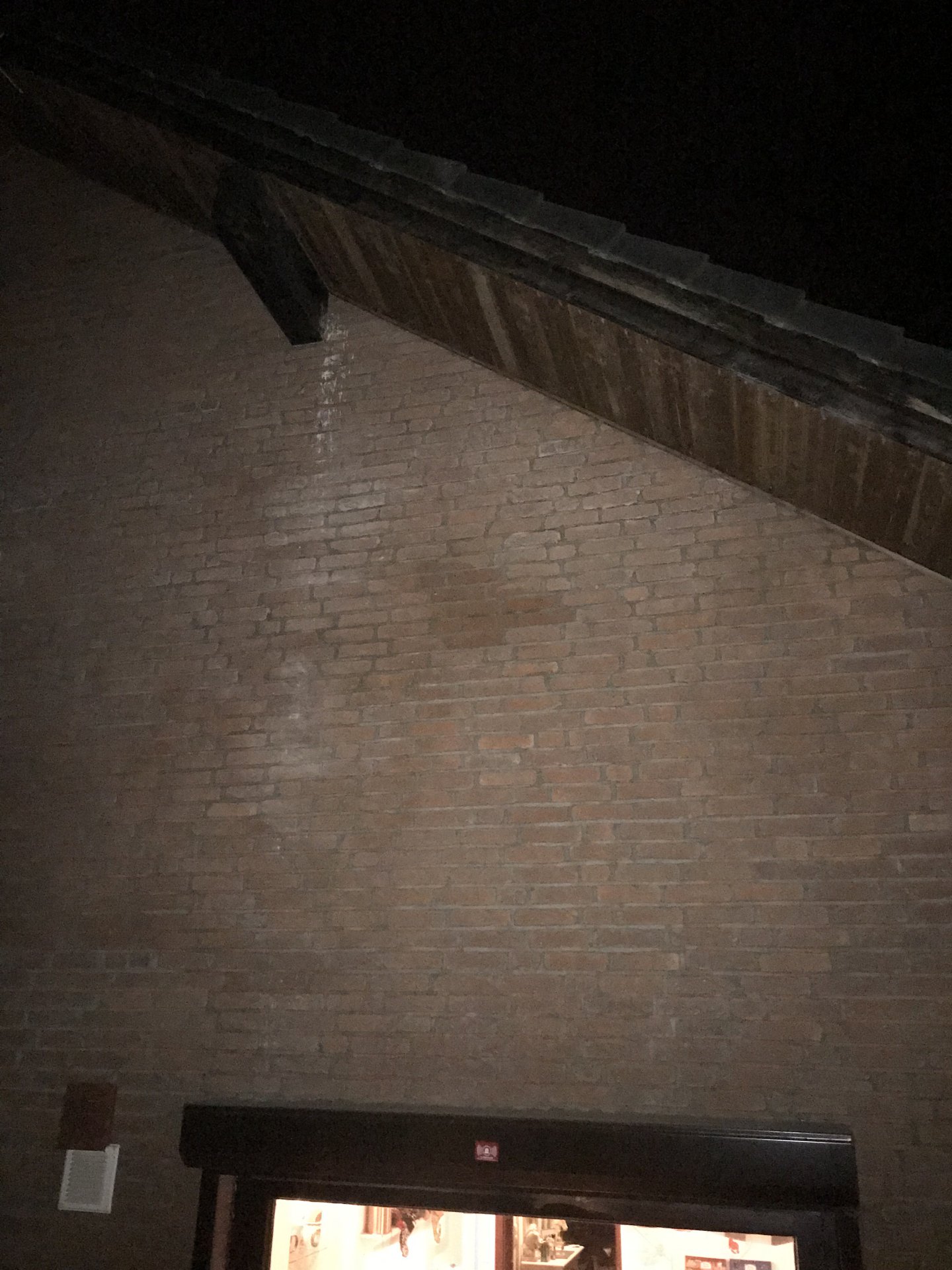

    Hallo! Wir hatten bei der Sanierung unseres Bades einen Rohrbruch in der Kaltwasserleitung. Vermutlich passierte das ganze, als wir die bombenfeste alte Armatur abmontierten. Direkt dahinter war dann auch der Rohrbruch. Gemerkt haben wir es zuerst an der (Holzdecke) Küche, da kleckerte es aus der abgehängten Gipskarton-Decke.
    Der Rohrbruch wurde nun vor 10 Tagen repariert.
    Seitdem ist die Küchendecke nachweislich trocken aber an der Fassade ist nun ein Wasserfleck der langsam größer wird. Zum Beginn der Reparatur waren es circa 4 feuchte Ziegel und nun sind wir bei 9, siehe Foto. Das Mauerwerk ist zweischalig mit Luftschicht. Zum inneren ist alles gefliest.
    Der Rohrbruch war circa 4 Wochen unentdeckt und recht groß, es war ein kleiner Strahl der austrat und kein Tropfen.
    Ich habe Bammel das wir einen weiteren Rohrbruch haben, der Wasserfleck irritiert mich. Allerdings ist der erste Indikator eigentlich immer die Küchendecke, die nun aber furztrocken ist.
    Oder kann der Mauerfleck zeitversetzt kommen, so dass das eingeflossene Wasser des Bruchs nun nach draußen abtrocknet?? Danke für euren Rat..

    Klemptner holen und abdrücken lassen.

    Das ist grundsätzlich möglich und auch wahrscheinlich. Mit einem halben bis ganzen Jahr muß man schon rechnen, bis die Mauer wieder so trocken wird wie vorher.

    Vielen Dank. Mich wundert einfach nur, dass er trotz Reparatur wächst. Andererseits müssen da literweise Wasser über Wochen reingeflossen sein. Und nach innen ist keine Chance zu trocknen da es alles (frisch) übergefliest ist.

    Wenn Du in einem EFH oder ZFH wohnst und Zugriff auf alle Wasserhähne hast:
    Schreib dir mal an einem Abend den genauen Zählerstand am Wasserzähler auf und markier insb. die Stellung des kleinen Flügelrads. Gucke am nächsten Morgen, ob sich am Zählerstand etwas getan hat.
    Insb. das kleine Flügelrad ist so genau, daß man sogar einen kleinen Rohrbruch, manche sagen sogar einen tropfenden Wasserhahn, damit erkennen kann. Je länger die Beobachtung andauert, desto besser ist es natürlich. Also wenn ihr über Weihnachten evtl. zu den Verewandten verreist und dann mehrere Tage keine Wasserentnahme stattfindet, umso besser.
    Funktioniert natürlich nur, wenn nachts niemand die Klospühlung zieht oder so. ;)
    Wenn sich der Zählerstand verändert hat, denk an den tropfenden Wasserhahn, es muß also nicht unbedingt wieder ein Rohrbruch an der nassen Stelle sein.
    Aber wenn der Zähler wirklich stehen geblieben ist, kannst davon ausgehen, daß die Rohre dicht sind.

    Welche Wärmedämmung habt ihr in den Wänden? Kann sein, daß die sich vollgesogen hat und jetzt so langsam die Feuchtigkeit wieder abgibt.

    Wir haben ein zweischaliges Mauerwerk (nennt man hoffentlich so), dazwischen ist eine Luftschicht. Das Haus ist von 1978.

    Mmh, also zweischalig paßt schon. Bei verklinkerten Wänden ist das Standard. Sowas habe ich auch aus dem gleichen Baujahr. Dazwischen ist allerdings nicht Luft sondern Steinwolle. Daher auch mein Gedanke an die nasse Dämmung dazwischen.

    Mir hat das Thema keine Ruhe gelassen und ich habe doch mal den einzigen Haus- Ordner gewälzt und die Eintragung gefunden, dass das Haus mit zweischaligem Mauerwerk, Luftschicht und "Hego- Platte" gebaut wurde. Was auch immer Hego- Platten sind?!

    Bei einer elektronischen Wasseruhr würde ich mitgehen, aber bei einer Analogen ist es möglich den Wasserhahn ein wenig auf zu drehen und der Wasserzähler sich nicht dreht. Dies ist auch deutlich mehr als ein tropfende Wasserhahn.
    Daher ist eine Druckprobe eher zu empfehlen da bei 1 1/2 fachem Wasserdruck eine Undichtigkeit schneller erkannt wird als bei Normaldruck.
    Bei einer Holzbalkendecke ist es sinnvoll diese professionell trocknen zu lassen. In einem anderen Fall ist nach einem Wasserschaden nach 3 Jahren die Decke eingebrochen weil der entstandene Schwamm sein zerstörerisches Werk ungehindert zu Ende bringen konnte. Daher ist es auch besser die Fliesenfugen zu entfernen und Feuchtemessung durchführen und im Zweifel lieber Fliesen ab und nach der Trocknung nach eigenem Geschmack gestalten.

    Du kennst wahrscheinlich nur die Trockenläufer als Wohnungswasserzähler.
    Nassläufer, wie sie bei Hausanschlüssen eingesetzt werden, sind deutlich empfindlicher und gegenüber einer Druckprobe auch von Laien ables- und durchführbar. Mehr als ein erster Anhaltspunkt soll es ja gar nicht sein.

    Auch ein Naßläufer benötigt ein mindestdurchsatz, zwar weniger als ein Trockenläufer, es reicht alle mal für einen Allmählichkeitsschaden.
    Da die Ursache offensichtlich von einer Fachfirma behoben wurde, ist davon aus zu gehen, dass ein Druckprotokoll erstellt wurde.

    Danke für eure Beiträge und Tipps. Die Wasseruhr dreht sich nicht, habe sie über einen längeren Zeitraum beobachten können. Der Fleck bleibt/ wächst minimal. We will see.
