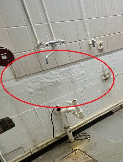

    Guten Tag Zusammen,
    hat hier jemand eine Idee, was diese "Ausbeulung" sein kann? Die Stelle ist lt. Feuchtigkeitsmessung "trocken". Keine besondere Feuchtigkeit feststellbar.
    Möglicherweise ein alter Schaden? Aber müsste dann nicht weiter unten etwas sein? Der Keller ist auch nicht frisch gestrichen oder ähnliche.
    Oder kann es einfach "schlecht gearbeitet" sein?
    Hintergrund ist ein anstehender Hauskauf. Ich danke euch. Den Anhang 142625 betrachten

    Also von der Haustür aus würde ich noch weniger sehen.

    Man kann das Ganze auf dem Foto doch sehr gut erkennen. Ich bitte um eine Idee, was es sein könnte. Das man es nicht exakt sagen kann ist mir klar...

    Möglicherweise würde da das Geschirr immer grob vor gespült?

    Kann man?
    Also wenn ich das Bild erst runterladen muss um mich dann mit einem Viewer in die Details reinzuzoomen, dann verlier ich die Lust.
    Die bucklige Oberfläche können Ausblühungen aus der Betonwand sein oder bauzeitlicher Schalungspfusch. Da müsste man halt mal dran rumpulen.

    Ich habe das Bild geändert- es ist mein allererster Post hier, ich lerne also noch :-)
    Aber so ein richtig typischer Wasserschaden ist es doch eher nicht, oder?

    Du verlangst Welpenschutz, fängst aber gleich das Streiten an. Super.
    Was unter der Farbe ist können wir aber auch auf dem neuen Foto nicht erkennen.
    Hau doch mal mit dem Hammer drauf, ob darunter Hohlstellen oder Ausblühungen sind.

    Das Erscheinungsbild erinnert mich sehr an meine Lehrzeit. Wenn da mal beim Betonieren ein Schalungsbrett verrutscht war, wurde nach dem Ausschalen der überstehende noch grüne Beton einfach mit einem Maurerhammer weggepickert. Dann blieb solch eine klüftige Oberfläche zurück, die der Putzer später bei Bedarf ja überputzen konnte.

    Das soll alles überhaupt nicht in diese Richtung. Sorry - ich will weder streiten noch sowas irgendetwas.
    Ich habe lediglich ein Haus "in Aussicht" mit dieser Feststellung und kann leider nicht "mit dem Hammer" drauf hauen und hoffe, dass es hier Leute gibt, die vllt ne Idee haben. Ich weiß, dass das alles sehr vage ist.
    Danke für eine Einschätzung :-)

    Die Stelle würde mich jetzt nicht von der Entscheidung das Haus zum kaufen abhalten.
