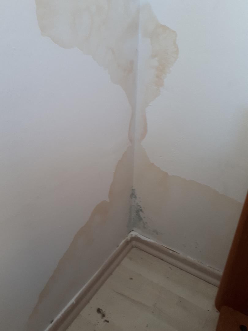

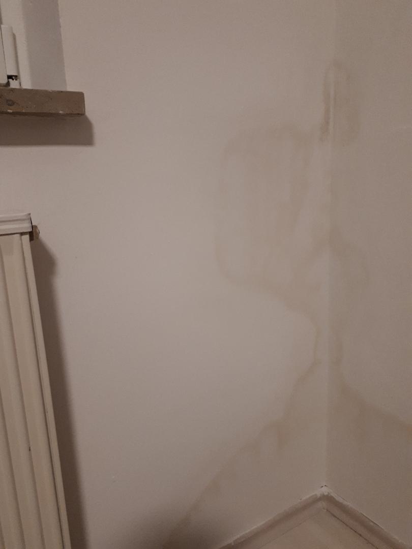

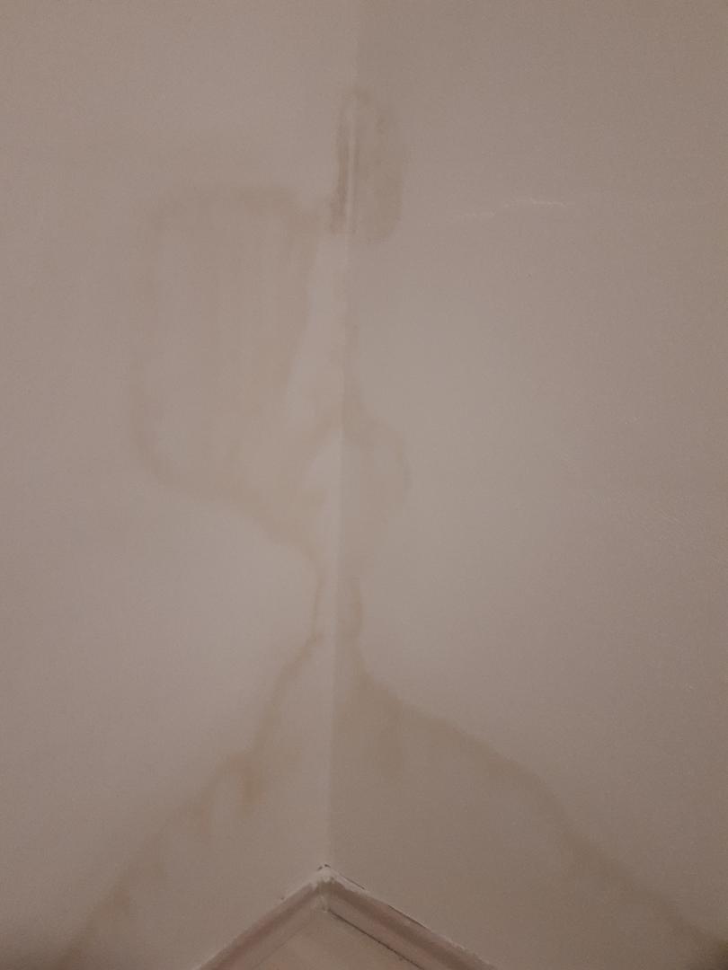

    Hallo zusammen
    ich hab zur Zeit ein Problem mit meiner Dachgeschossmietwohnung.
    Und bevor ich beim Vermieter Alarm schlage würde ich gerne eure Meinung hören
    Das hab ich gestern in meinen wenig genutzten Zimmer entdeckt. dass Zimmer wird mit ca 20 C beheitzt und ca
    alle 2 Tage gelüftet( ja ich weiß. dass war vielleicht zu wenig)
    Die Linke Wand wo auch die Heizung ist, ist eine Außenwand. Hinter der rechten Wand befindet sich das Bad.
    Auf der anderen Seite der Wand sind Dusche und Badewanne
    Ich hab gestern die Schimmel mit einen Schimmelentferner besprüht und heute wollte ich die Flecken wegmachen.
    Ich internet hab ich gelesen, dass man Stockflecken mit Spiritus wegwischen kannl Leider hat das nicht so gut geklappt und jetzt mach ich mir Gedanken, ob dass vielleicht ein Wasserschaden ist, und ich zu meinen Vermieter muss
    Ach ja noch etwas. Genau an den Stellen wo die Flecken sind, ist die Wand deutlich kälter .
    Was meint ihr. Wie soll ich ich vergehen
    1 nOch mal mit Spiritus
    2 neu streichen
    3 Dem Vermieter informieren
    4 oder eine andere Idee

    Das sieht eher nach Schaden aus dem anliegenden Bad aus.

    Das unterschreibe ich sofort!
    Derartig scharf beränderte Wasserflecken lassen auf einen Wasserschaden schließen.
    Stockflecken infolge Tauwasserniederschlag sind meist in der Mitte dunkler und haben keine solchen dunklen Ränder.
