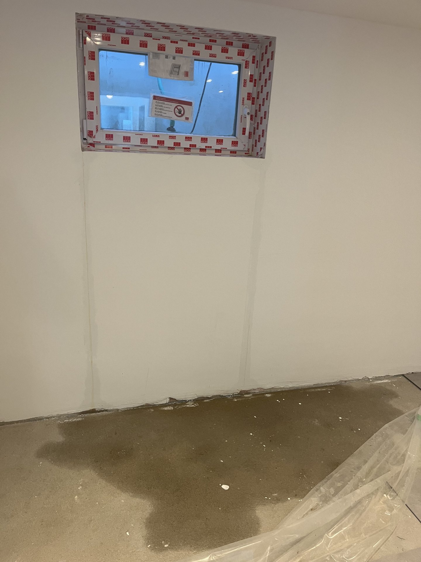

    Liebe Forumsexperten,
    ich brauche einmal euren Rat. Wir bauen aktuell eine DHH schlüsselfertig. Bei den starken Regenfällen vorgestern ist ein Lichtschacht voll Wasser gelaufen und ‚etwas’ Wasser ist durch das ‚wasserdichte Fenster’ in den Keller gelaufen und hat folgendes Schadenbild verursacht (s. Anhang).
    Da ich absoluter Laie auf dem Gebiet bin, wollte ich mich einmal erkundigen, ob dieses Schadenbild dazu ausreicht, dass genügend Wasser unter den schwimmenden Estrich gekommen ist um Schimmelbildung zu verursachen.
    P.S.: Noch haben wir den Bau nicht abgenommen, die Übergabe steht aber in den nächsten Wochen an.
    Im Voraus bedanke ich mich für den konstruktiven Austausch!
  2. #2 Fred Astair, 11.10.2024
    12.799
    6.656
    Das ist bei der abgebildeten Fläche gut möglich.
    Je schneller jetzt eine technische Trocknung durchgeführt wird, umso geringer ist die Gefahr des Schimmelwachsums.
    Gegenfrage: Warum macht man in einem offensichtlich als Nichtaufenthaltsraum (Fenstergöße) konzipierten Keller einen schwimmenden Estrich auf Dämmung?

    Die Antwort ist vermutlich, dass mit EG und OG/DG schon die GFZ ausschöpft und deshalb offiziell im Keller nur Nichtaufenthaltsräume vorgesehen sind, auch wenn später (nach Fertigstellung/Abnahme/Innutzungnahme)
    1. Hobbyraum / Fitness
    2. Heimkino / Musikzimmer
    3. Gästezimmer
    4. Homeoffice
    eingerichtet werden.
