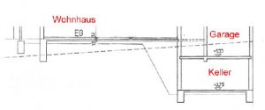

    in einem Haus, Massivbau mit Betonwänden (linksseitig nichtunterkellertes Haupthaus, direkt rechts davon Zugang zur Garage mit Unterkellerung) bj 1995.
    2012 kam zu einem Wasserschaden dergestalt, dass Grundwasser den Keller unter der Garage ca. 1 meter unter Waser setzte und Grudnwasser auch so nach oben drückte ins Wohngebäude, dass Estrich und Fliesen aufquollen. Auch gibt es Hinweise, dass whl der Laminat in der 1. Etage aufegquollen ist. Im Boden liegt Elektrofussbodenheizung.
    Ursache für alles war, dass die Pumpe, die aufsteigednes Grudnwasser hätte abpumpen sollen, ausgeschaltet wurde udn der Hauseigentümer aus Geldnöten das Haus verließ.
    Das Haus stammt aus einer Zwangsvertseigerung und wurde dann saniert. Fliesen im Wohnzimmer ausgteauscht, Laminat oben ausgetauscht. Estrich mit Heizung im Haus belassen. Kellerwänder abgeklopft udn gestrichen. Feuchtigkeitszeichen heute nicht mehr sichtbar.
    Wie lange die Feuchtigkeit im Haus stand, ist heute kaum nachvollziehbar, aber man kann vor mehr als 6 Monaten ausgehen.
    2013 erfolgte die Sanierung. Allerdings blieb der Estrich und die Heizmatten drin.

    Das Wohngebäude ist Ebenerdig, daran anschliesedn hat man eine um knapp 1.50 meter Tiefergelegen Garage gesetzt und diese dann nochmals unterkellert.
    Die PUmpe soll nun wohl den Zweck erfüllen, diese tiefergelegene Garage samt keller zu "sichern".
    Dafür hat man eine Kanalisation seitlich vor die Garage gesetzt (Mit Kanalisation meine ich so ein Loch mit Betondeckel). Wenn in diesem Loch das Wasser eine bestimmte Höhe erreicht, springt die Pumpe ein und pumpt das Wasser in einem Zisterne. Ist diese Zisterne gefüllt erfolgt die Weiterleitung in die Kanalisation.
    Nun liegt der Schadensfall ca. 5 Jahre zurück und ich kann nur auf Logik und Berichte setzen, da ich es nicht live miterlebt habe.
    Die Pumpe ist ausgefallen und das Wasser in den keller gelaufen. Wie, kann ich jetzt nicht sagen...am schlüssigsten wäre für mich, Kanal lief über udn wasser in garage und Treppe runter in den keller und hat dann dort gestanden bis Haus verkauft und saniert wurde.
    Eine Erklärung wie nun ein Wassserschaden im Wohngebäude hat erfolgen kann, habe ich nicht, da dieses jahr 1,50 über der Garage sitzt und auch höher als die Strasse. Vielleicht war der Fussbodenschaden dort, Fliesen zeigten Wellen...auch durch Frost oder ähnliches im leerstehenden Gebäude hervorgerufen worden. Eigentlich macht es keinen Sinn, dass Grundwasser so hochsteigt und dann den Boden schädigt. Ich bin da leider auf reine Berichte von Leuten angeweisen, die damals das Haus ebichtigt hatten.
    Ideal wäre das Gutachten der Versteigerung zu erhalten.
    Ihr verwirrt mich mit der Aussage: Kein Haus braucht eine Pumpe. Weil ich sicher bin, dass die Planer des Hauses keine andere Möglichkeit sahen wegen der tierfliegenden Garage.
    Die Pumpe ist allerdings in der Tat nur eine Elektropumpe, die im Keller sitzt und mit Schläuchen draussen mit dem Kanalloch verbudnen ist

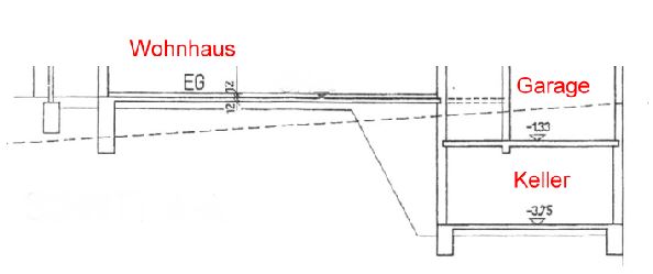

  10. #10 intoyou, 31.08.2017
    intoyou
    intoyou
    25.08.2017
    37
    freiberufler
    koblenz
    so sieht das grafisch aus. Im keller ist NICHTS. Das ist ein leerer Betonkeller ohne Einrichtung, Sanitär , Fenster.
    Die haben haben so enn Pumpaufwand nicht gemacht aus Spass und ich glaube auch nicht nachträglich sondern bereits bei Bauplanung.
