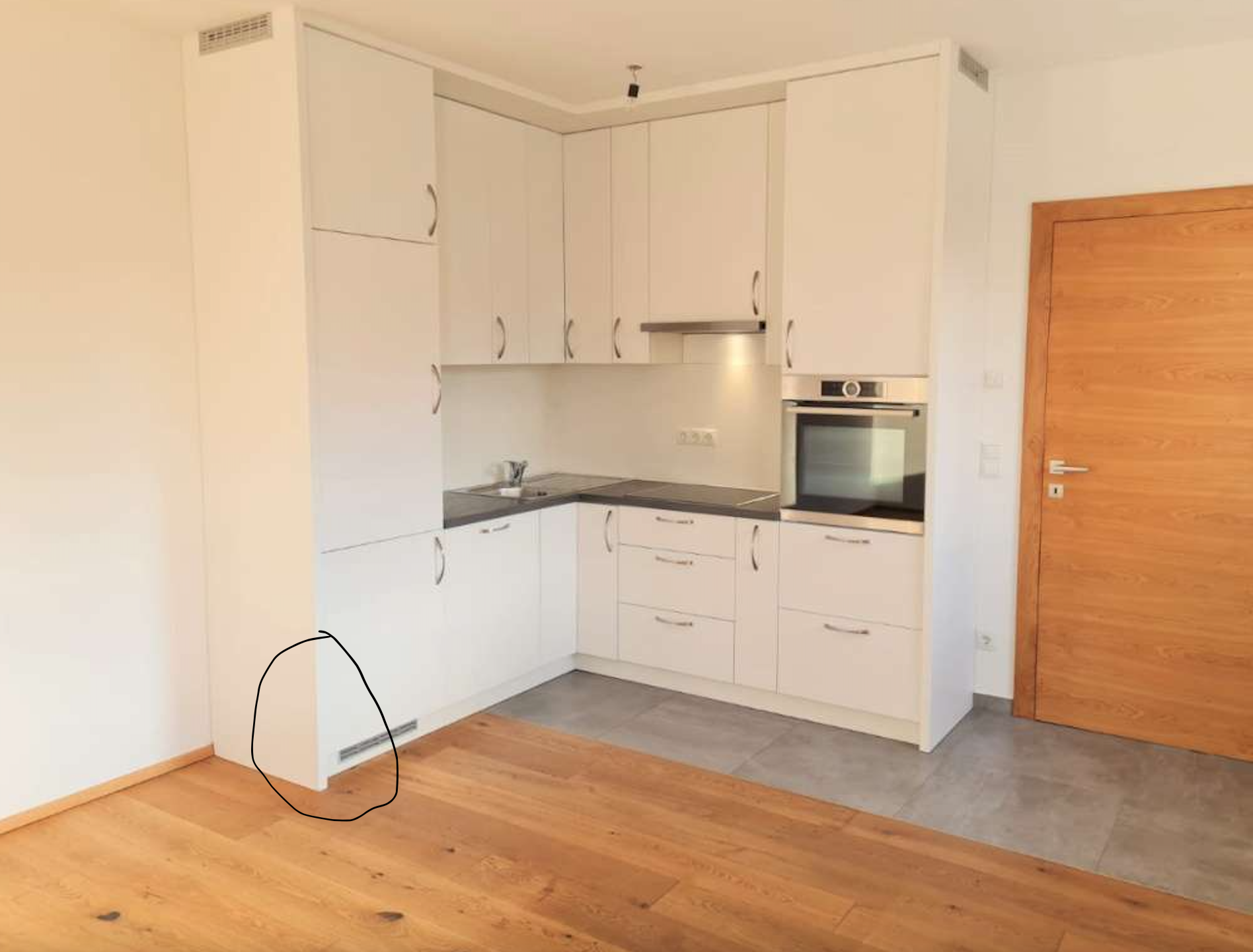

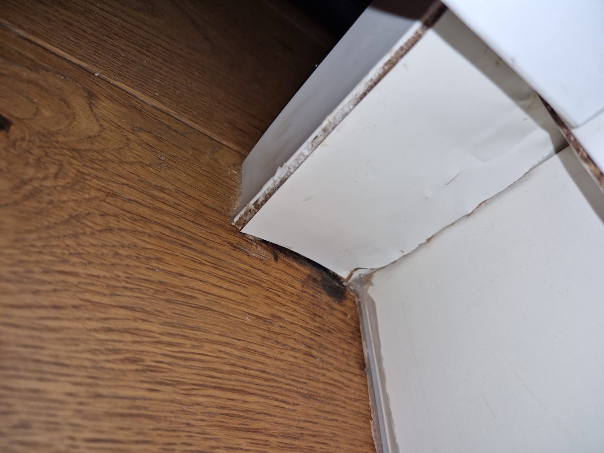

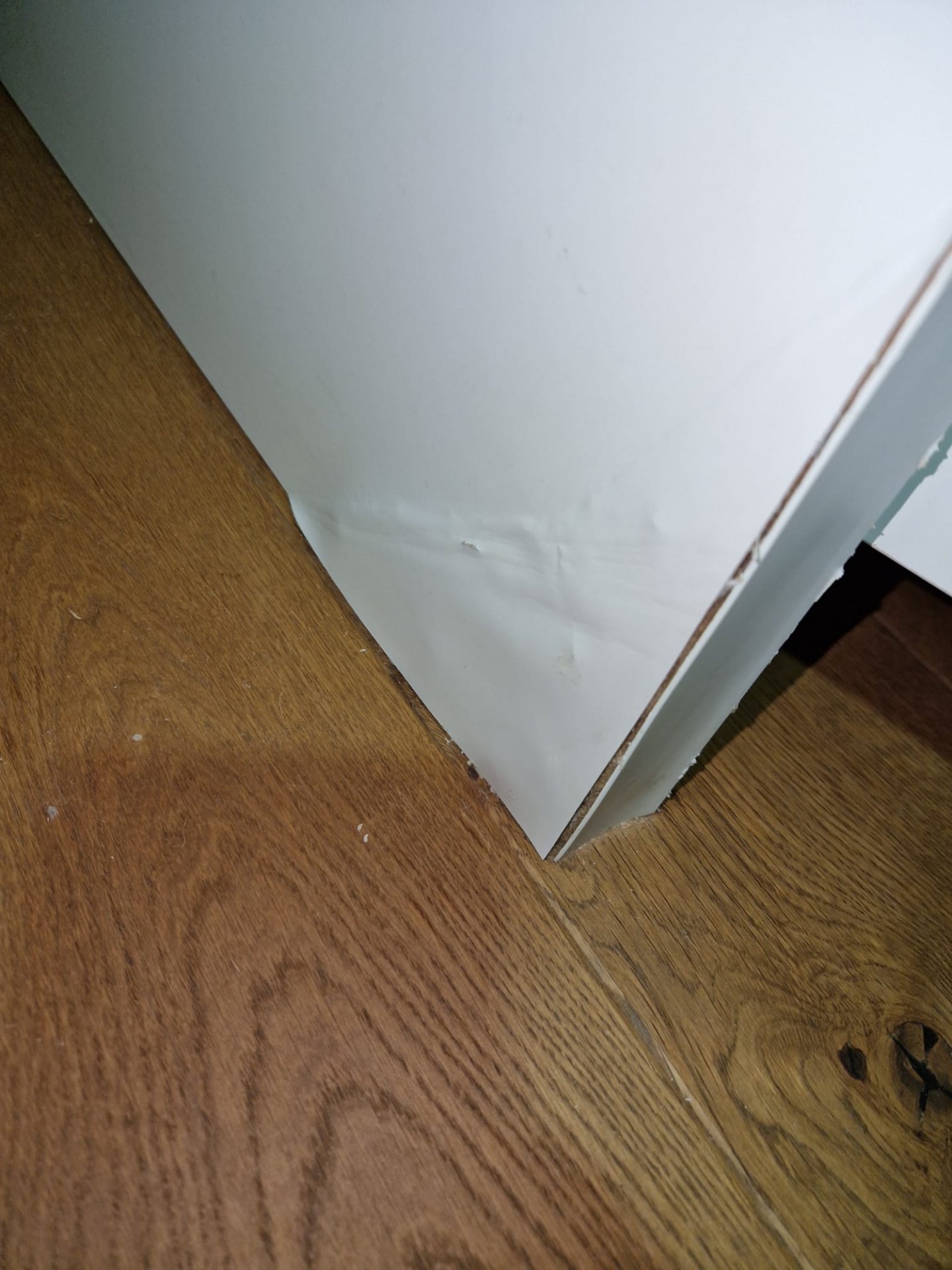

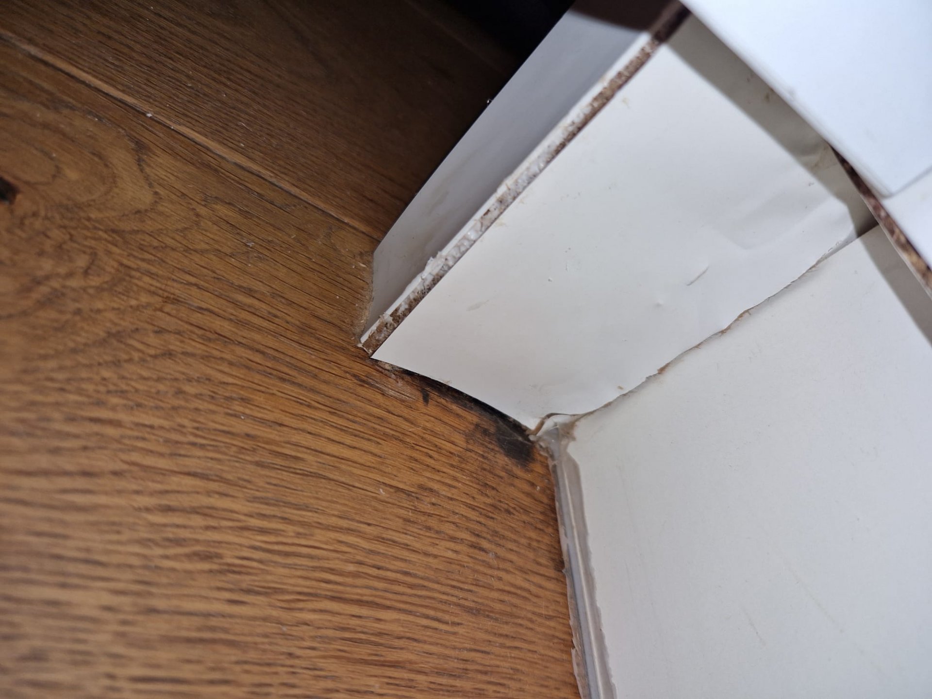

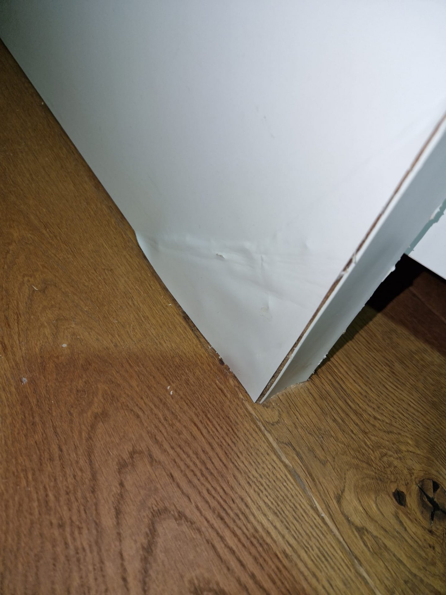

    Ich habe vor kurzem in meiner alten Wohnung den Tiefkühler abgetaut. Ich habe Handtücher untergelegt allerdings ist es irgendwie passiert, dass Wasser in die angrenzende Außenwand der Küchenzeile (Spanplatte) gelangt ist. Der Tiefkühler ist in eine Einbauküche eingebettet. Bei der Grenze der äußeren, betroffenen Wand zum Boden ist die Küchenwand gewölbt (ca 10x10cm, Furnier gelöst, Fasern darunter aufgedunsen). Der Boden um die Küche ist intakt (keine Wasserflecken oder Wölbungen). Allerdings ist der Bereich an dem die Außenwand in den Boden (Laminat) mündet für mich nicht einsehbar und somit weiß ich nicht in welchem Ausmaß der Schaden ist. An dieser Stelle ist jedoch ein schwarzer Fleck ersichtlich und ein unangenehmer Geruch wahrnehmbar. Ich gehe mal davon aus, dass zumindest die besagte Außenwand der Küchzeile sowie die darunterliegende Laminatdielen ausgetauscht werden müssen. Die Hausverwaltung wurde kontaktiert und ich habe auch schon diverse Firmen angeschrieben allerdings gehe ich hier trotzdem die Wände hoch weil ich nervös bin, und mich vorallem frage, was das kosten wird. Es war auf jeden Fall meine Fahrlässigkeit, die das Problem verursacht hat und ich hoffe, dass ich das über die Haftpflichtversicherung lösen kann. Trotzdem würde ich von euch gerne wissen (best case und worst case) was es kosten könnte, diesen Schaden zu reparieren. Mir ist auch klar, dass ich jeweils Kostenvoranschläge der Firmen bekommen werde - allerdings will ich mir im Moment einfach nur so viele Meinungen wie möglich einholen.
    Sorry dass ich mich hier ausheule und Danke für eure Rückmeldungen! :)

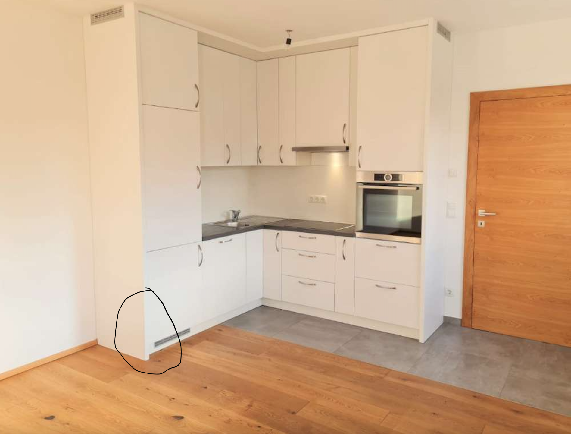

    (Das Gesamtbild zeigt die Küche im Normalzustand - also vor dem Schaden)

    Der Boden sieht für mich nicht nach Laminat, sondern nach echtem Holzparkett aus Eiche aus. Der schwarze Fleck ist wahrscheinlich durch Gerbsäure verursacht, was eine Reaktion von Eichenholz mit Wasser ist.
    Da würde ich nichts am Bodenbelag austauschen, sondern erstmal mit Gerbsäure-Entferner versuchen dranzugehen.
    Dass die Seitenwand der Küche unten nicht gegen Wischwasser oder dergleichen geschützt ist, halte ich für ziemlich dumm von der Planung her. Früher oder später wäre das auch ohne Kühlschrank abtauen weggegammelt. Nicht mal ne Silikonfuge, wie bei der Sockelblende gibt es da.
    Der Austausch der Seitenwand sollte nicht viel mehr als 1000€ kosten.

    Vielen Dank für die Einschätzung. Ja du hast Recht - es ist wirklich Parkettboden und kein Laminat. Ich hab das in der Eile mit meiner neuen Wohnung verwechselt. Danke für den Tipp mit der Gerbsäure - ich werde es morgen mal testen :)
