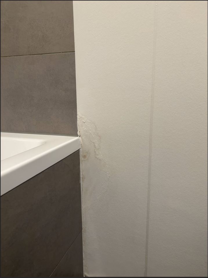

    mein Mieter hat mir einen "Wasserschaden" im Bereich der Badewanne angezeigt. Er duscht in der Badewanne und dabei ist "ein paar Mal" Wasser an die Wand gekommen (siehe Bild). Daraufhin hat begonnen sich Tapete abzulösen und es sind diese Flecken entstanden. Meine (naheliegende?) Vermutung war, dass durch den kleinen zu sehenden Spalt, Wasser zwischen Fliese und Mauerwerk eingedrungen ist. Wie die entstanden ist (Neubau von 2018, der für zwei Jahre von mir bewohnt wurde) und weshalb man das nicht mal meldet ist mir ein Rätsel...
    Nun habe ich nun einen Leckageorter / Bautrockner gebeten sich das anzusehen. Dieser war nun dar und konnte die Ursache für den Wasserschaden nicht zweifelsfrei feststellen. Eine Vermutung von ihm ist, dass der Abfluss undicht ist. Die Badewanne wird nun erstmal nicht benutzt und in ein paar Tagen führt er wieder eine Feuchtemessung durch. Dann soll wieder Wasser in die Badewanne eingelassen werden und dann will er nochmal Feuchte messen (falls die Wand dann wieder/ immer noch feucht, dann wird es wohl eine große Baustelle...). Kurz gesagt, kommt mir das vorgehen etwas seltsam vor, wobei ich ehrlicherweise nicht vom Fach bin...wie seht ihr den Sachverhalt bzw. das Vorgehen und habe ich hier den richtigen Handwerker an der Hand?

    Wo soll denn die Wanne undicht sein? Man sieht, dass der Schaden oben anfängt. Also wird das überschwappendes Wasser sein, oder?
    BaUT gefällt das.
  3. BaUT
    9.373
    5.890
    Lass einfach neben dem Wannenrand noch eine weitere Reihe Fliesen kleben, dann läuft das Schwallwasser vom Wannenrand nicht mehr gegen den Anstrich sondern an der neuen Fliesenreiche (vertikal) runter.
