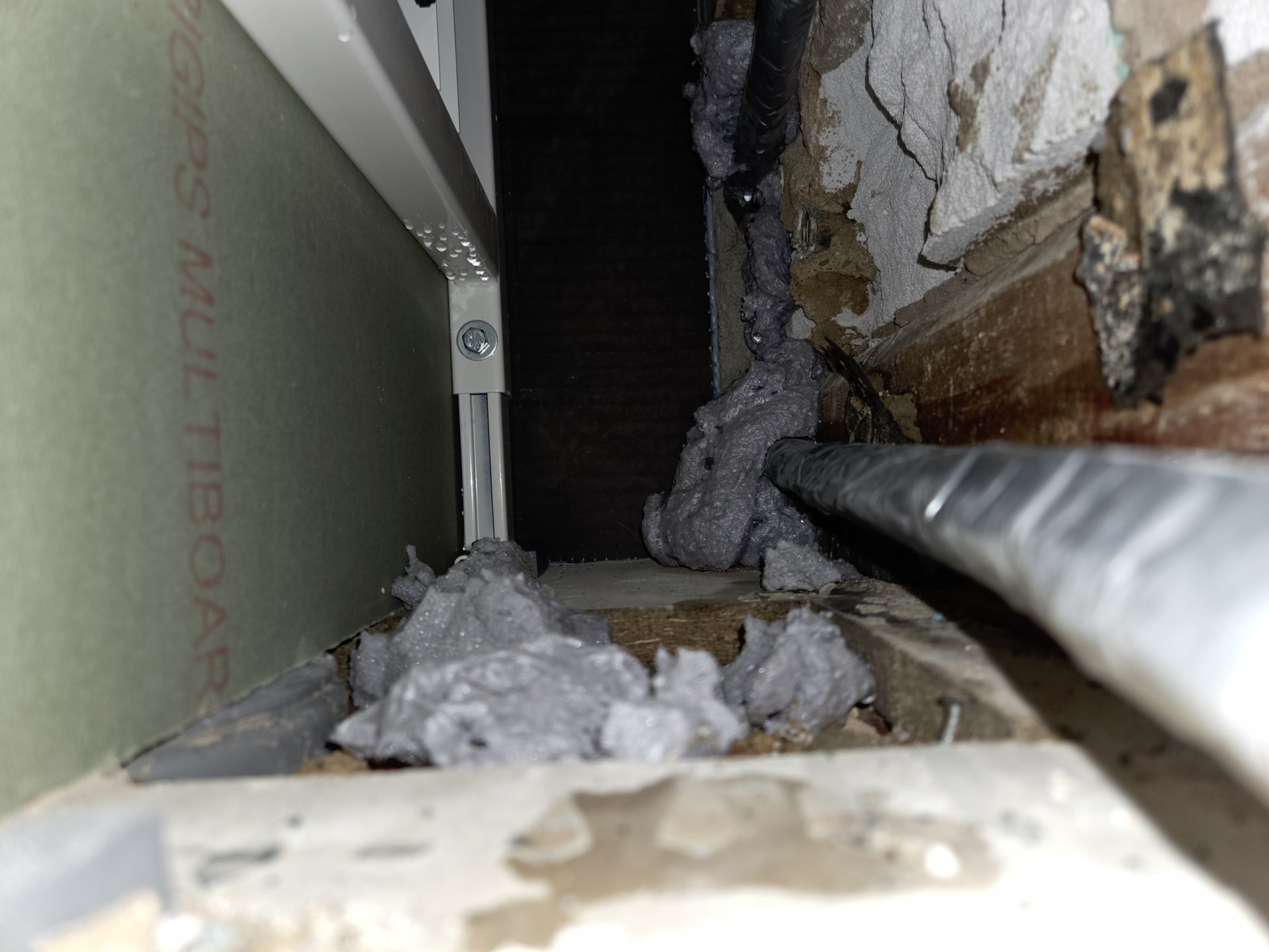

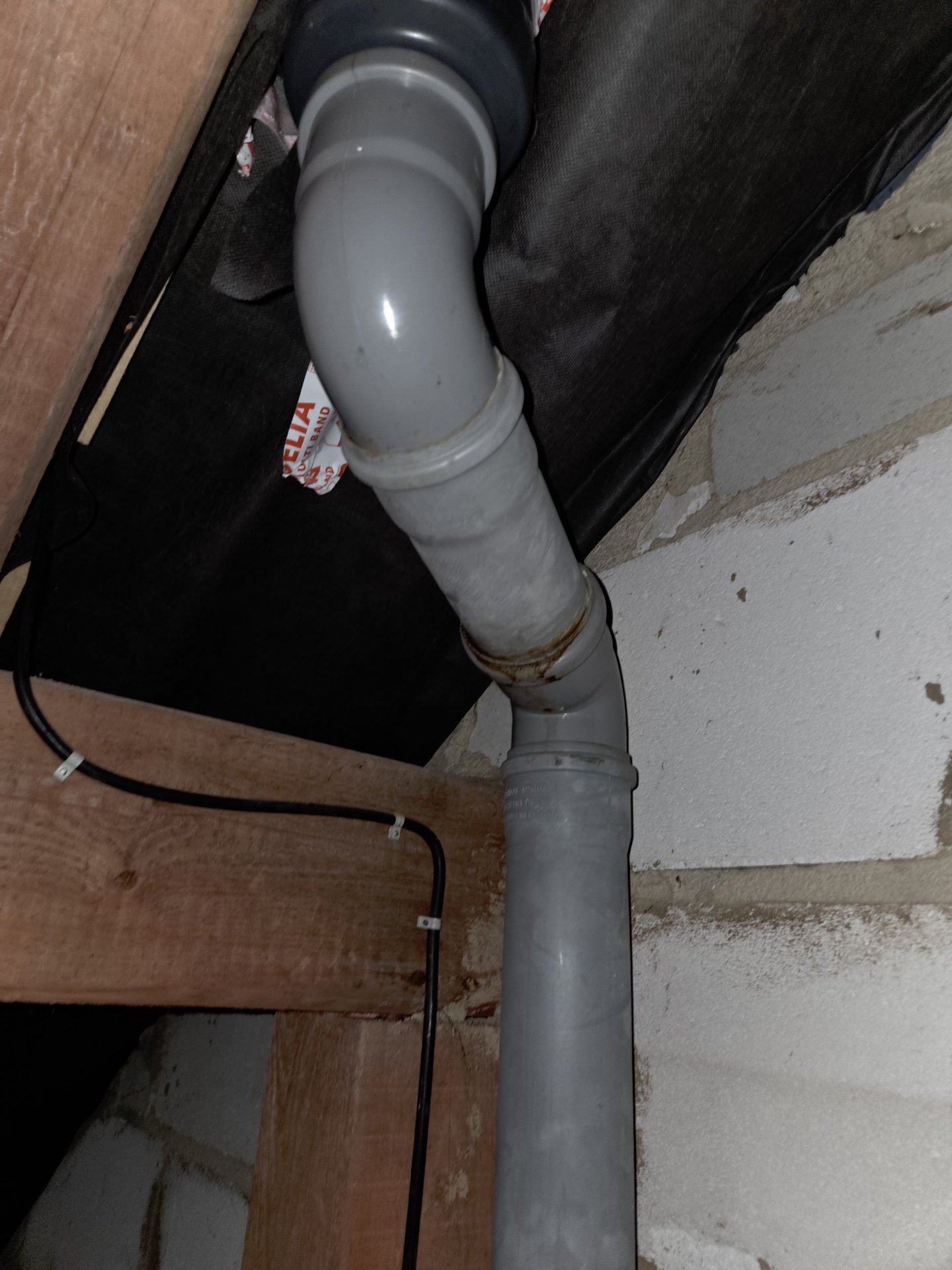

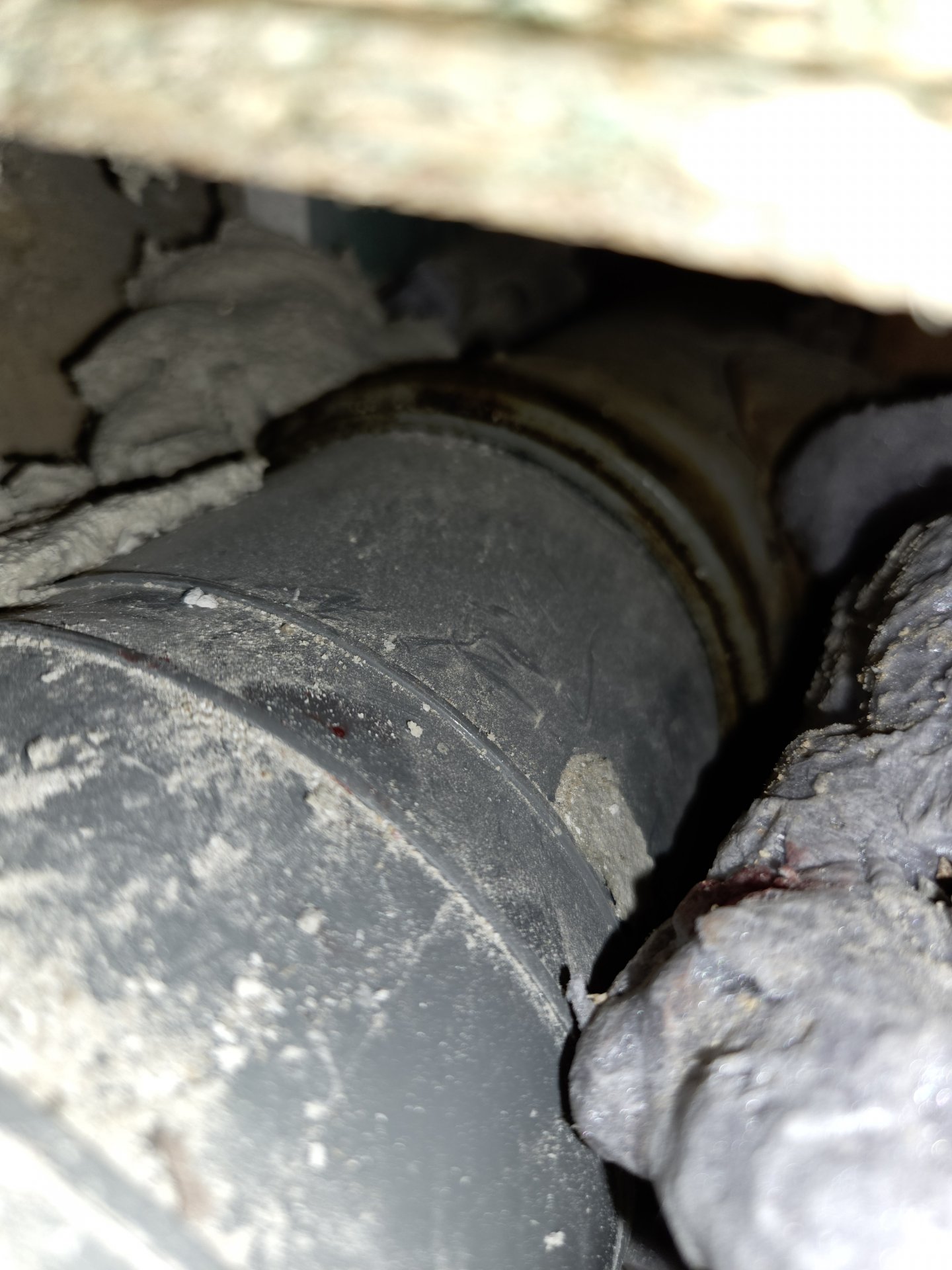

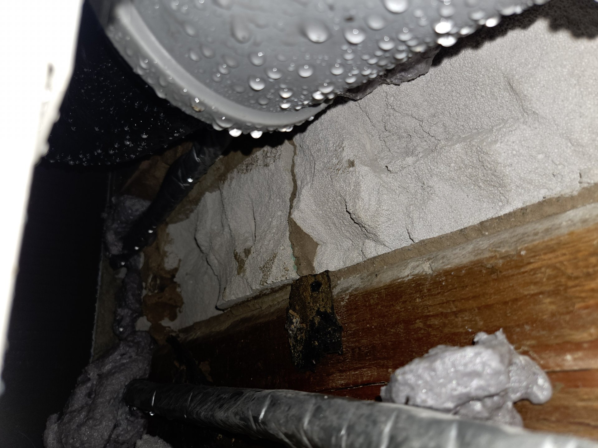

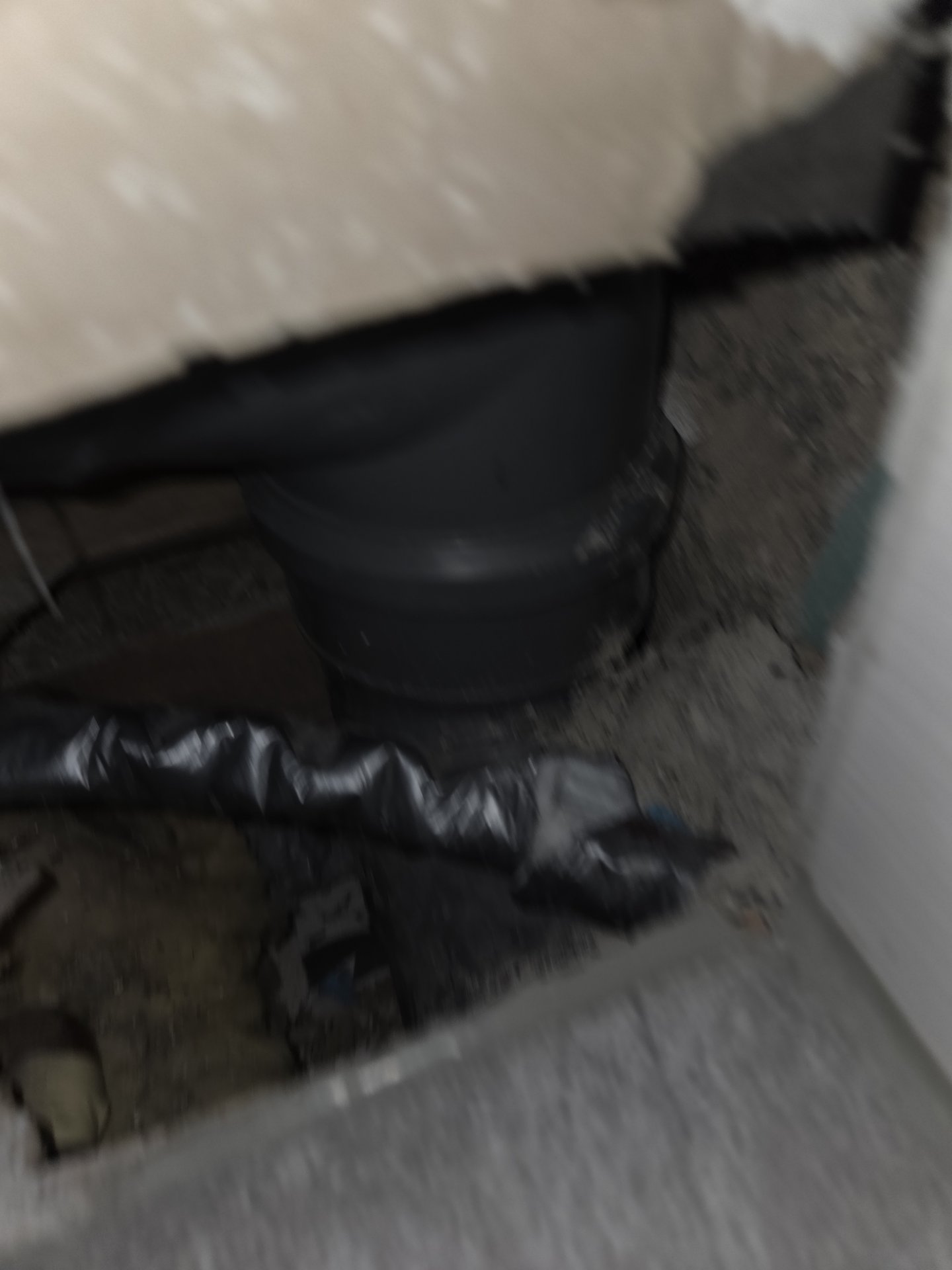

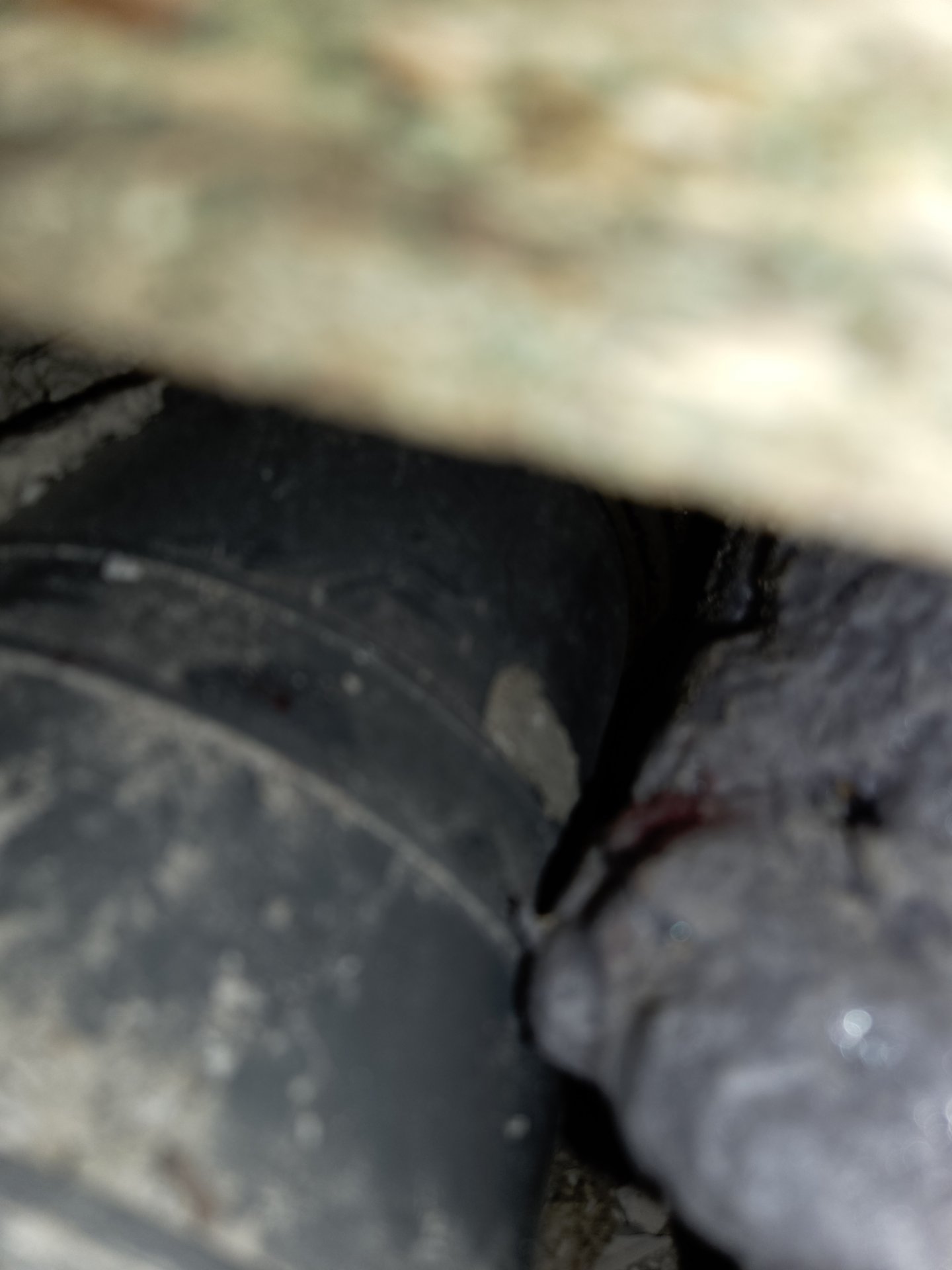

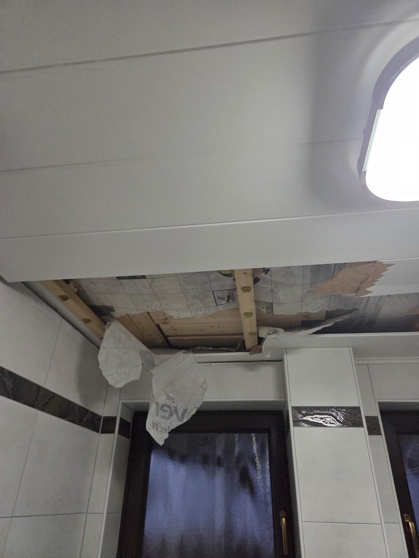

    wir hatten an Silvester einen Wasserschaden im unteren von zwei Bädern, die direkt übereinander liegen.
    Im unteren Bad habe ich die Holzdecke entfernt und dort ca. zwei Eimer Wasser aufgewischt. Um der Ursache auf den Grund zu gehen, habe ich anschließend im oberen Bad die Fliesen im Bereich des Einbau-WCs geöffnet.
    Dabei war zu sehen, dass das Abwasserrohr vom WC sowie teilweise auch das Einbau-WC feucht waren (siehe Bilder). Seitdem ist aber alles trocken geblieben, es ist kein neues Wasser mehr nachgekommen.
    Die Wasserleitungen selbst sind dicht.
    Kurz vor dem Schaden wurde im oberen Bad gebadet. Ich habe später versucht, diese Situation nachzustellen, konnte dabei aber keine Undichtigkeit feststellen.
    Hat jemand eine Idee, woher das Wasser gekommen sein könnte oder schon mal etwas Ähnliches erlebt?
    Der Abfluss vom Klo liegt auf über dem Niveau der Badewanne. 20251231_225421.jpg 20260101_085148.jpg 20251231_225421.jpg 20260101_085144.jpg
    Danke euch im Voraus!

    Prüfe doch bitte den Badewannen-Überlauf und den Badewannen-Ablauf.
    Prüfe auch den Spülkasten. Wenn der Schwimmer nicht abschaltet oder klemmt, läuft es über.
    Betätige die Spülung und kontrolliere dabei den offenen Zwischenraum.
    "2 Eimer" kann irgendwas zwischen 4 und 20l bedeuten. Das solltest du einmal genauer beschreiben.

    sieht verdächtig nach Kondensat aus

    Das WC-Abwasser hat Temperaturen von rd. 10 °C wenn es nicht ewig im Spülkasten stand und sich dort auf Raumtemperatur aufwärmen konnte. Wenn feuchtwarme Badezimmerluft (20 °C / 60% rF) an das kalte Rohr gelangt, kondensiert die Raumluftfeuchte wegen der dortigen Unterschreitung des Taupunktes.

    Ok ich prüfe mal den Badewannenüberlauf.
    Es waren ca 22 Liter Wasser wo ich aufgewischt habe.
    Wenn der Spülkasten überläuft dann läuft doch das Wasser einfach ins Klo oder?

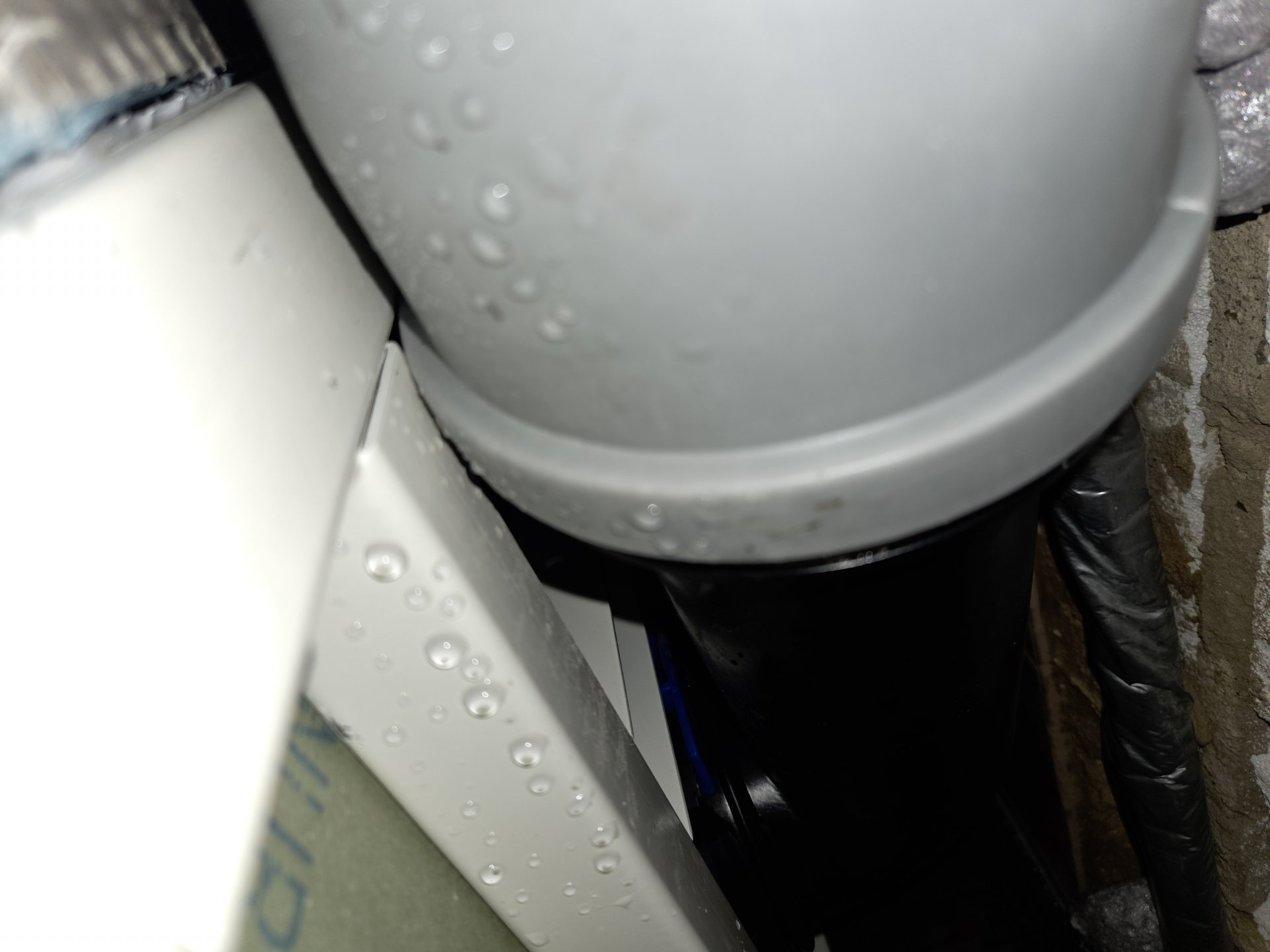

    Die Bilder sind von der Abwasserrohren die von der Badewanne kommen.
    Dem Bogen auf den einen Bild wo mann sieht führt noch nicht direkt nach unten sondern läuft noch ein Stück gerade bis zur Mitte vom Bad ca 1m wo dann das Abwasser von der Badewanne kommt.

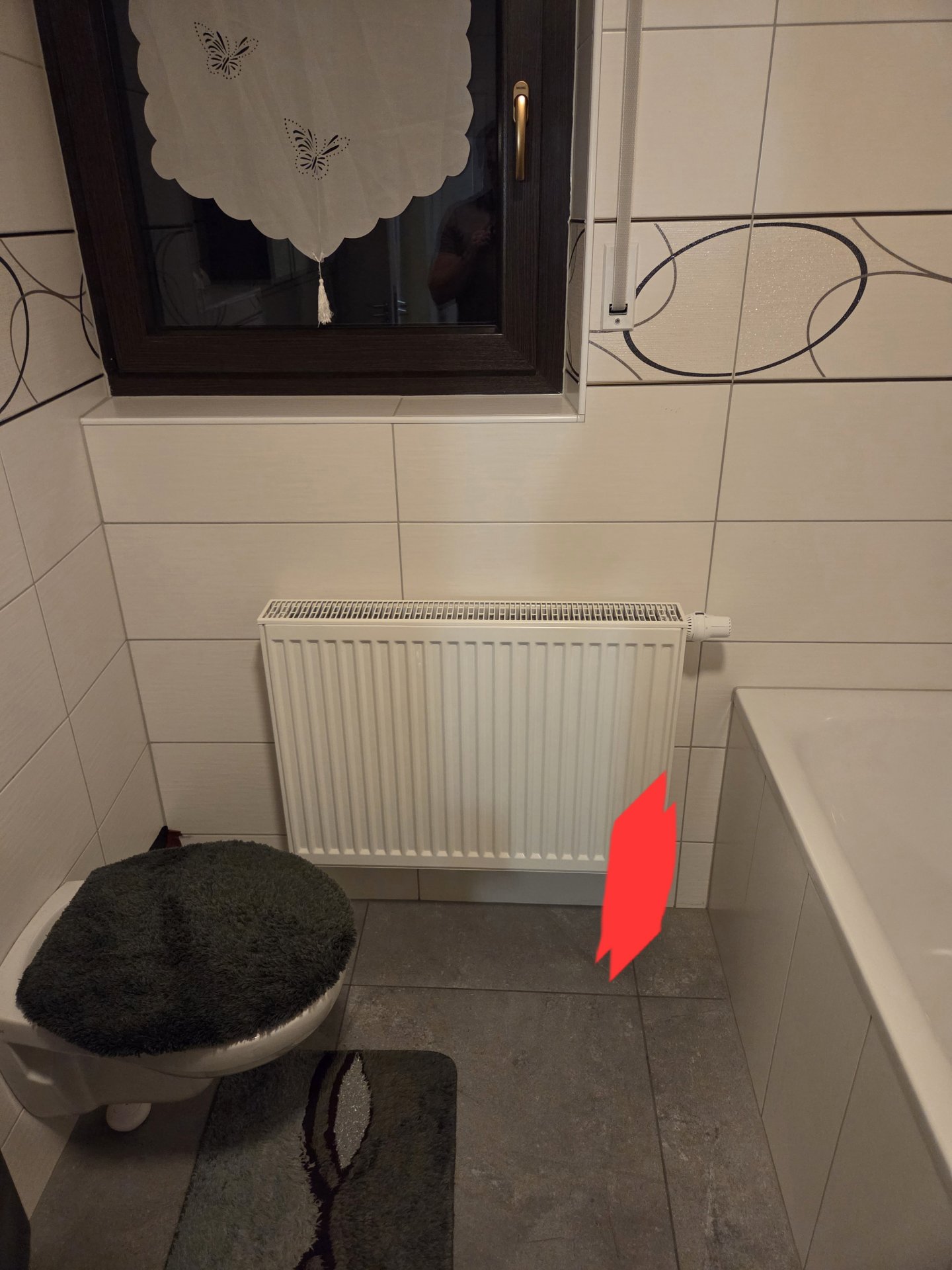

    ich habe die Badewanne komplett voll laufen lassen und sie sogar bewusst überlaufen lassen. Zusätzlich habe ich dabei die WC-Spülung leicht betätigt. Dabei konnte ich nirgendwo einen Wasseraustritt feststellen.
    An der rot markierten Stelle führt das Abwasserrohr nach unten – auch dort war alles trocken.
    Bei dem Vorfall trat Feuchtigkeit nur am Abzweig vom WC auf, von dort ist das Wasser in der Ecke nach unten gelaufen

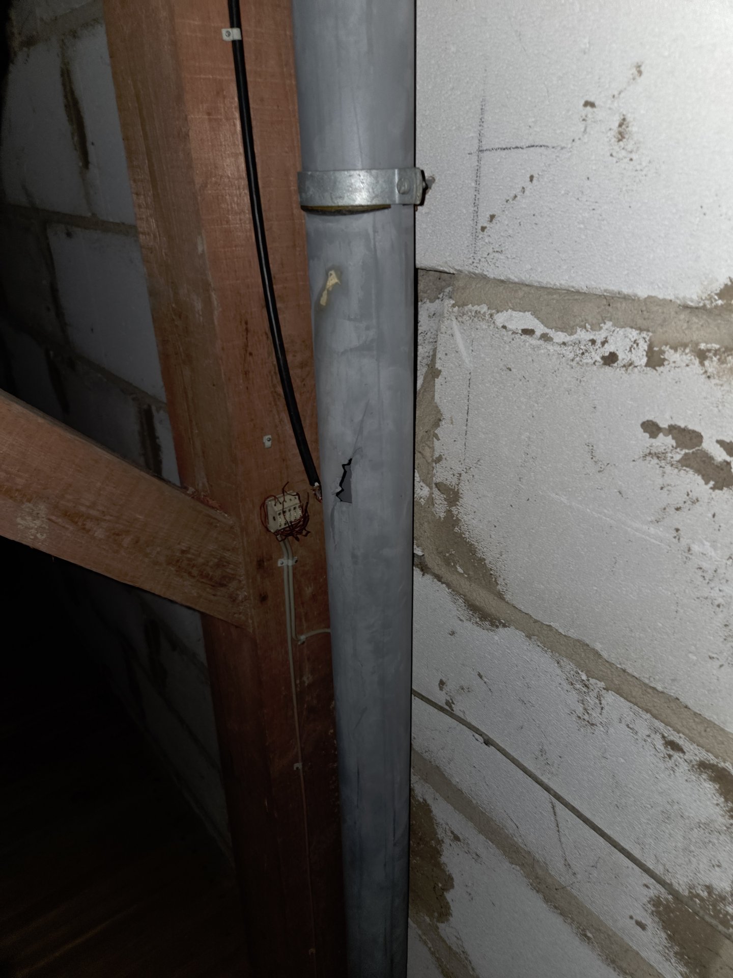

    Frage:
    Kann diese Wassermenge von Außen stammen?
    Ich spreche hier das Thema "Abluftrohr Dachdurchführung" an.

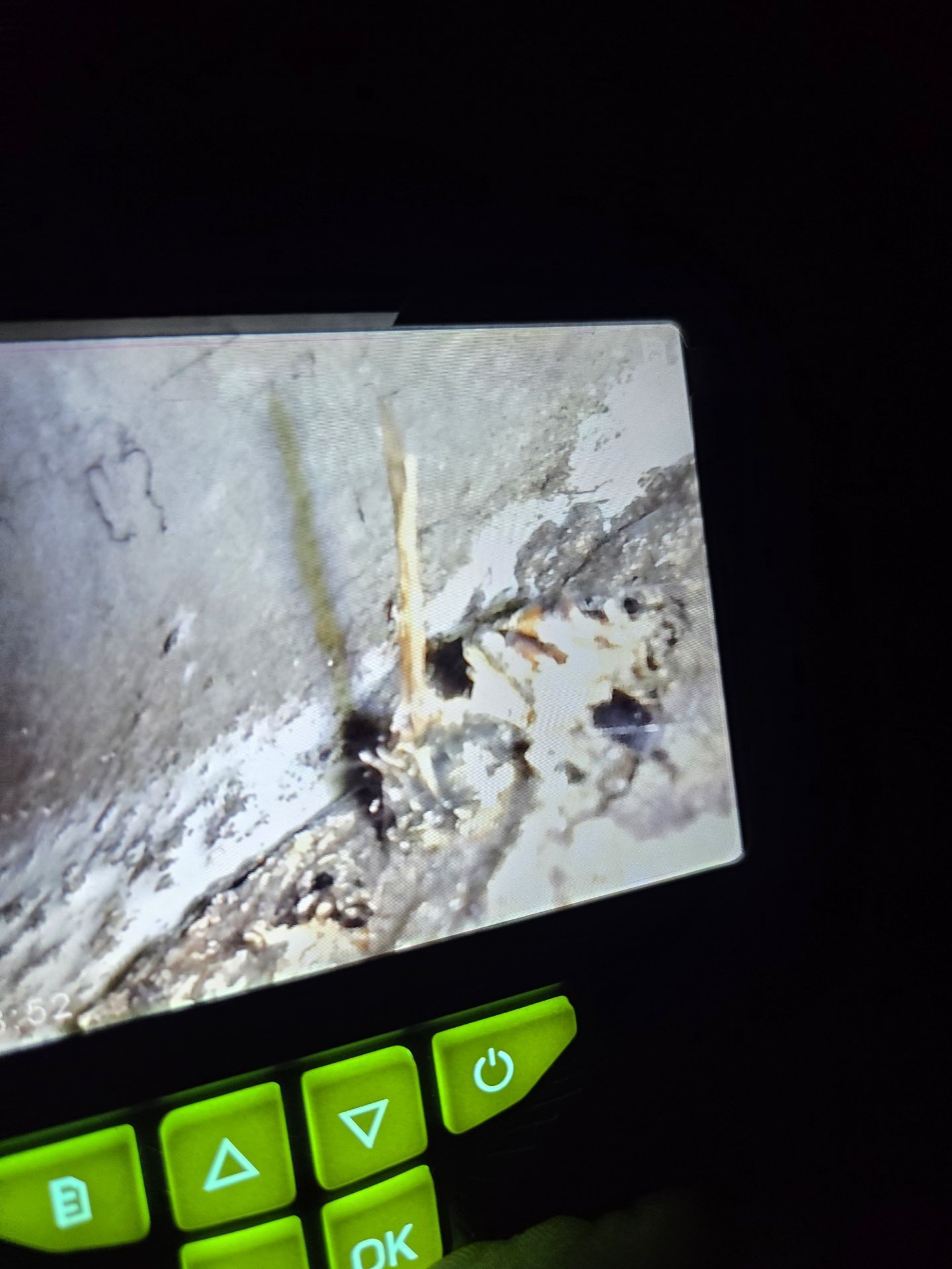

    Habe mal im Dachboden das Abluftrohr angeschaut und es hat ein Loch.
    Das Rohr innen ist leicht feucht weiß nicht ob das normal ist?
    Auf dem Bild mit der Rohrkamera hab ich auch etwas undefiniebares entdeckt bekomme leider keine besser Aufnahme hin. 20260117_112239.jpg 20260117_112243.jpg 20260117_112950.jpg

    Kann es sein, dass dir das Rohr beim Schnee und Frost zum Jahreswechsel geborsten ist?
    Das könnte einen "Klotz Wasser" begründen, der sonst nicht wieder auftaucht. Das Tauwasser fließt dann entlang des Abwasserrohrs nach unten, bis es an einer dichten Durchführung hängen bleibt.
