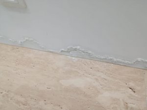

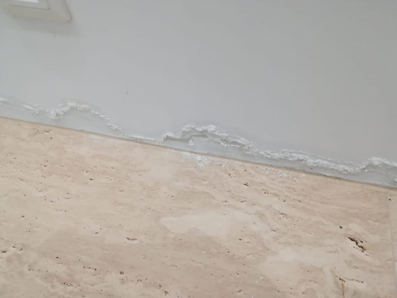

    im Wäscheraum (inkl. Waschmaschine) unseres neuen Einfamilienhauses ist es im Boden - Wand Bereich feucht (siehe Foto). Ein gewisser räumlicher Zusammenhang zur Waschmaschine scheint zu bestehen - kann aber auch Zufall sein. Was ist das? Was soll ich tun? Sind etwas verzweifelt...

    Massiv- oder Trockenbauwand? Was befindet sich in dem Raum und in dem hinter der Wand?
    Habt oder hattet ihr einen Wasserschaden?

    Wand ist massiv (Aussenwand). Das ist der Wäscheraum mit Waschmaschine in dem die Wäsche auch zum Trocknen aufgehängt wird. Ich weiss eben nicht ob das ein Wasserschaden ist, mir sind heute einfach diese Stellen aufgefallen...

    Das sind wohl Ausblühungen. Die interessante Frage ist, ob es hier Restwasser aus der Bauphase gab, dann blüht das jetzt einmal aus und fertig, oder ob da noch irgendwo Wasser herkommt? Von der Waschmaschine kommt das da unten jedenfalls zu 99% nicht, nicht wenn die den Boden nicht unter Wasser setzt.

    War bei meinen Eltern im Neubau auch und hat sich dann gelegt. War wohl Restfeuchte vom Bau. Ich würde es erst mal beobachten.
