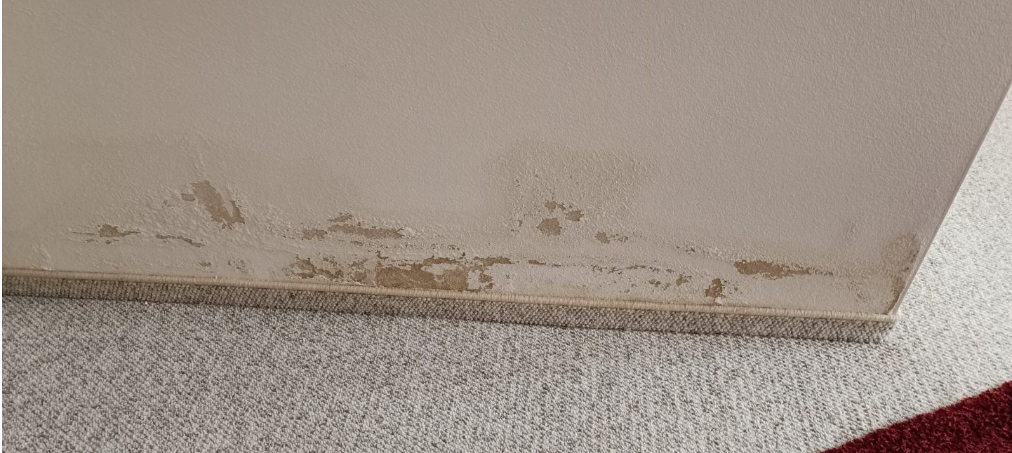

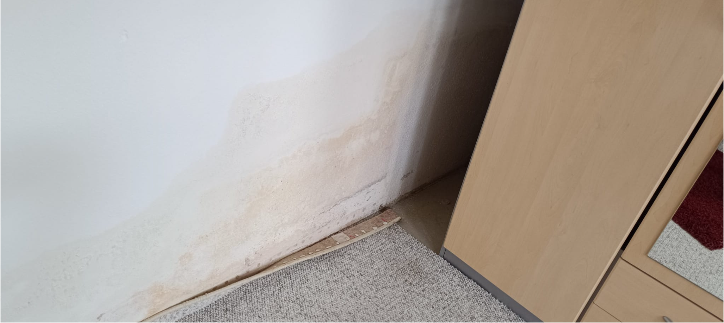

    ich habe einen Wasserschaden im Bad und Schlafzimmer in einer Mietwohnung.
    Leider erst viel zu spaet gemeldet. Gestern war der Leckorter da und hat festgestellt, das eine Ablaufleitung der Dusche undicht ist. Das Wasser ist vermutlich ueber einen langen Zeitraum unter den Estrich und ins Mauerwerk eingedrungen. Der Fachman sagte, es ist vermutlich sogar unter dem Estrich im SZ.
    WIe bekommt man die Dämmung unter dem Estrich wieder trocken?
    Der Leckorten kam von der Versicherung. Ob die den Schaden regulieren ist mir noch nicht bekannt.
    Duschkabine und Duschtasse muessen auf jeden Fall raus.
    An der durchfeuchteten Wand im SZ hat man das erst gemerkt.
    Kann mir jemand sagen wie man den Schaden am schnellsten richten kann (Dämmung unter Estrich trocknen). Die Leitung reparieren sollte kein Problem sein. Luftentfeuchter in beiden Zimmern duerfte nicht ausreichen. Der Experte meinte Loecher in den Estrich bohren???? Im Bad ist Fussbodenheizung . Die wuerde ich ungern anbohren wollen.
    Danke fuer Eure Hilfe

    Das Verfahren heißt Estrich-Dämmschicht-Trocknung. Je nach Größe des Raumes und des Anbieters kann auch ohne Bohrung nur durch die Fuge unter den Sockelleisten (die werden dann abgenommen) quer durchströmt werden.
    Wenn FBH im Spiel ist gibt es verschiedene Möglichkeiten die zu orten, z.Bsp. mit Thermografie (Wärmebildkamera). Das kriegen die schon hin.
    An der Stelle wird eine Fliese entfernt und später mit hoffentlich noch vorhandenem Ersatz ersetzt.
