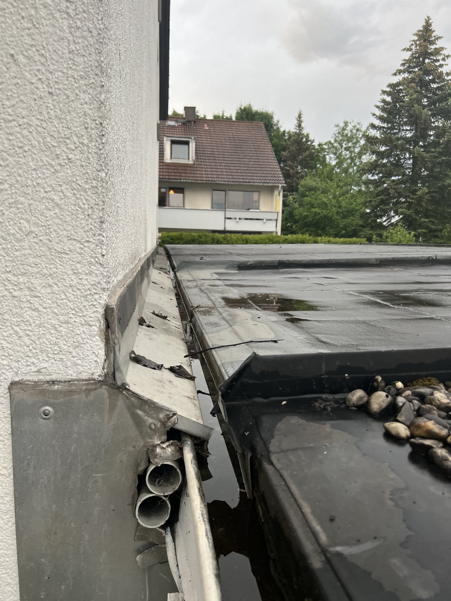

    Hallo an Alle,
    und zwar bin ich ganz neu hier und habe direkt mal eine Frage:

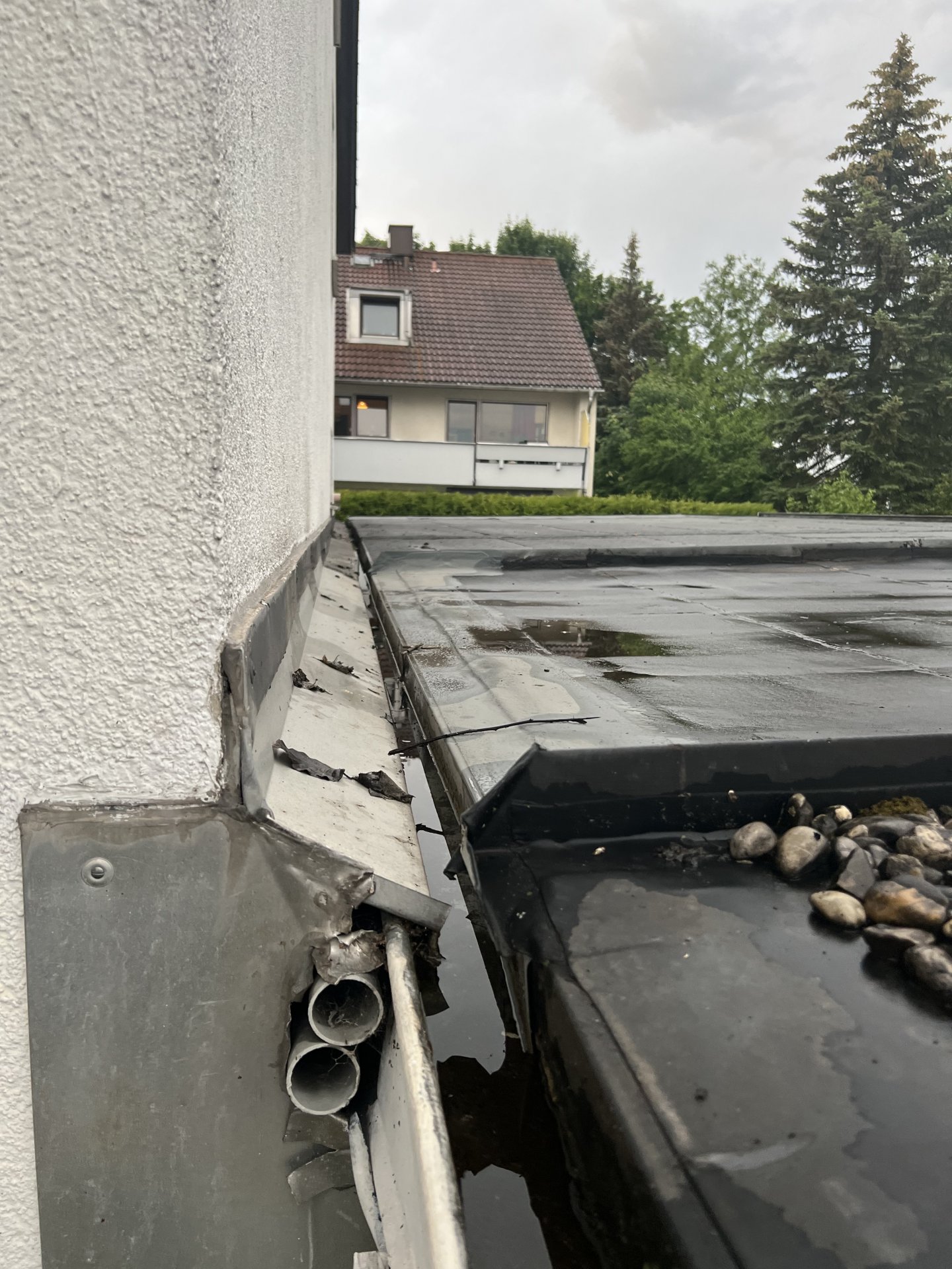

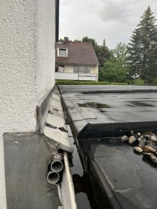

    Mein Haus (BJ 1979) grenzt an einer Garagenreihe. Verbunden werden beide Bauwerke mit einer Sehr kleinen Regenrinne. Jetzt ist es leider so, dass diese kaum eine Neigung hat und das Wasser oft steht, gerade bei größeren Wassermaßen läuft die Rinne über und läuft die Hauswand entlang. Jetzt haben wir Feuchtigkeit im Keller und auch auf Höhe der der Garagen (Schimmel) an der Hauswand zur Garage.
    Die Garage gehören nicht uns, jetzt weiß ich leider nicht wie ich vorgehen soll? An wen wende ich mich? Wer übernimmt die Kosten?
    meine Versicherung zahlt nicht, da es ein Baulicher Mangel sein soll und kein Schaden der aufgrund Starkregen zurückzuführen ist.

    Eigentuemer der Garage zur Mangelbeseitigung auffordern. Schadenersatz ankündigen.

    Gibts da irgendwas besonderes wo ich mich daran halten muss? Muss ich ein Sachverständigen kommen lassen?
    Bild von der Gegebenheit im Anhang

  6. BaUT
    9.373
    5.890

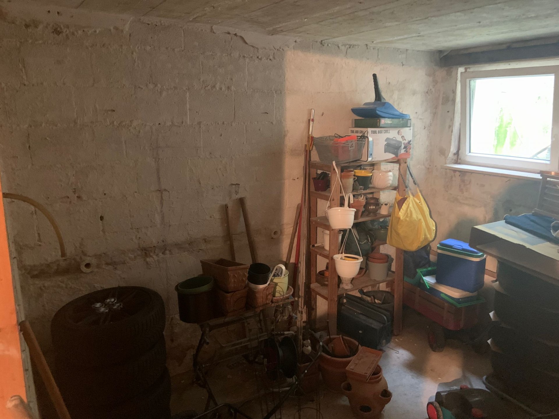

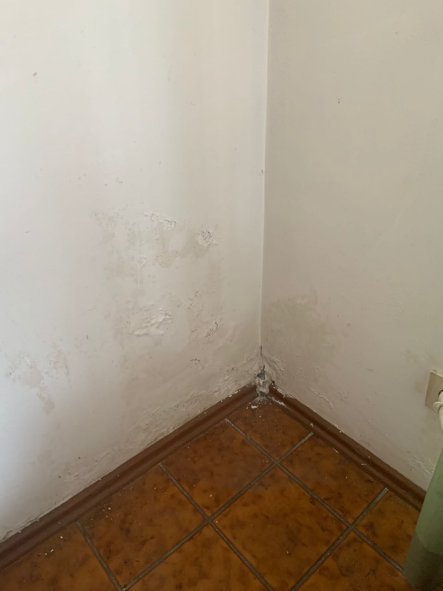

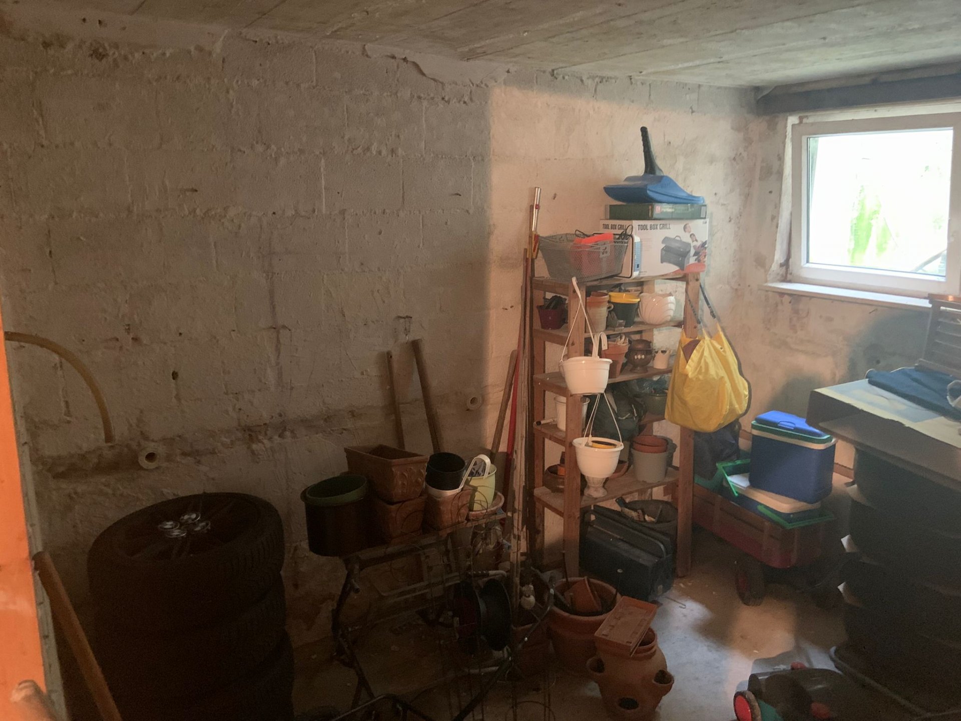

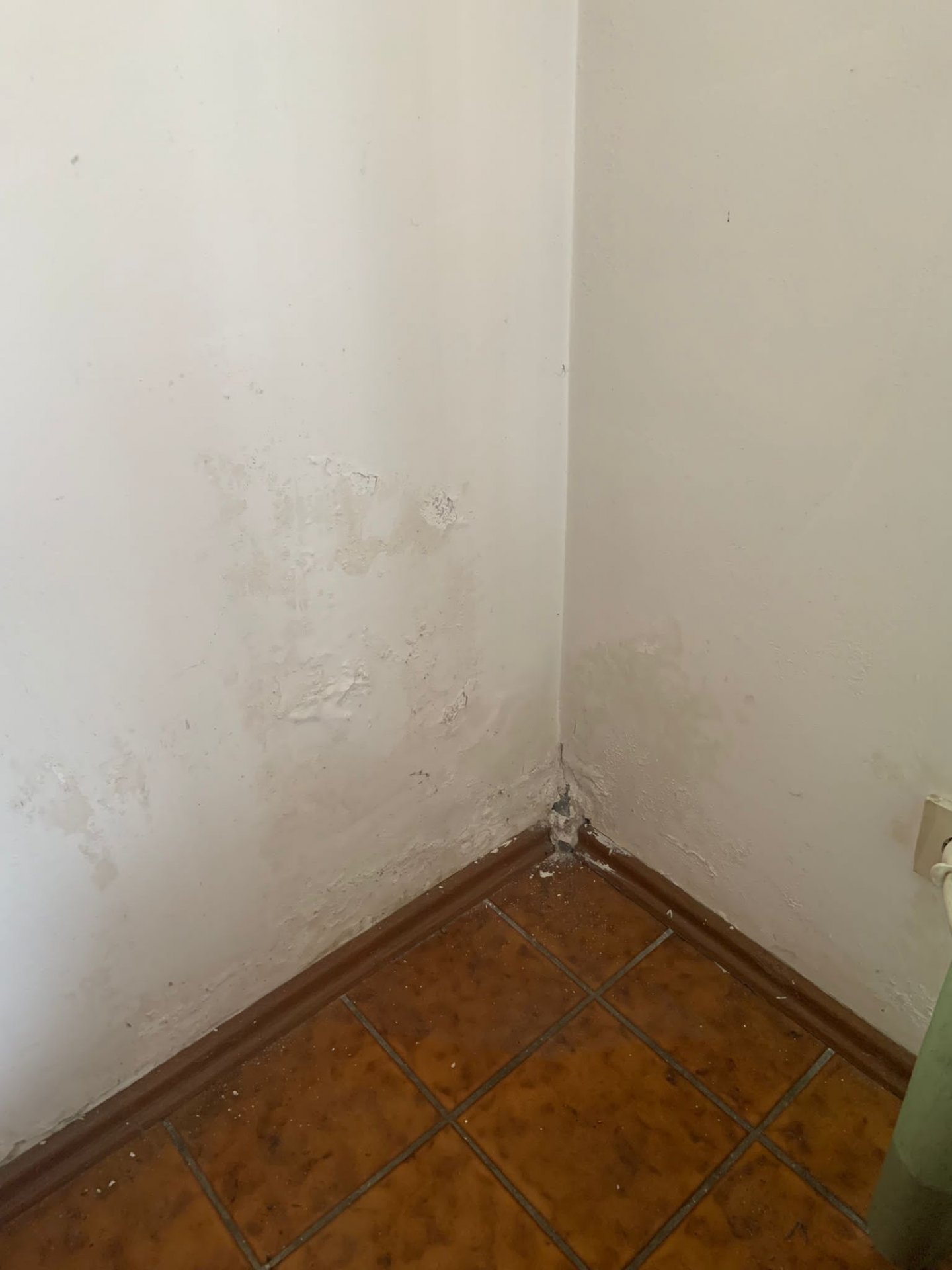

    Ich glaub gar nicht, dass die Kastenrinne tatsächlich in den Zwischenraum der beiden Gebäude überläuft, sondern dass es sich bei den Wasserschäden im klägerischen Gebäude um Bodenfeuchte infolge mangelhafter Bauwerksabdichtung handelt. Da würde ich schon gern noch die Schadensbilder im Haus des Geschädigten sehen bevor ich als Sachverständiger den Nachbarn verantwortlich mache.

    Hier die Bilder vom Keller (Wand zur Garagenseite) und das Wohnzimmer.
    Im Keller - muss ich dazu sagen - hatten wir mal ein Pool, den haben wir aber rausgerissen, deswegen sieht es momentan bisschen wüst aus.

    Was war zuerst da? Wenn die Garage vorher stand und danach das Haus gebaut wurde hätte ,der Hausbauer als Verursacher einer Änderung die Situation veranlassen müssen. Im Schlimmsten Fall müsste man sich mit dem Nachbarn wahrscheinlich einigen wenn nicht klar definiert werden kann , wer dafür verantwortlich ist. Bei dieser Situation sind Probleme vorprogrammiert, da gehört eine Ordentlich ausgearbeitete Kehlrinne hin die beim
    Überlaufen nicht in den Hohlraum entwässert , denn der Sinn einer normalen Vorhang Dachrinne ( wie dort montiert) ist , das diese bei zu viel Wassermassen oder wenn verstopft nach vorne vom Gebäude weg überläuft.
    Bevor ich da mit Gutachter und trallala anrücke, würde ich erstmal versuchen mit dem Garagenbesitzer zu reden,
    stößt das auf taube Ohren, würde ich erst weitere Schritte gehen.

    also leider waren die Garagen (angeblich) als erstes da und dann wurde das Haus gebaut.
    Da es ein Garagenverbund ist, sind es mehrere Garageneingentümer (ca. 5 Garagen schließen sich an). Der eine Eigentümer möchte von all dem nichts wissen, weil er so wie oben argumentiert („Garagen waren zuerst da, also bin ich nicht verantwortlich“)

    Ganz ehrlich und so leid mir das tut, dann ist der Vorbesitzer verantwortlich, der das Haus an die Garage gebaut hat ohne die Dachrinne Überlaufsicher auszubilden, und ich kann auch leider die Garagenbesitzer verstehen. Wenn die sich aber nicht um Reinigung kümmern bzw. Änderung müssen die es Dir gestatten, nach Absprache, ggf. Kann man ja direkt irgendwie neben dem Haus direkt ein Fallrohr setzen oder eine Notüberlauflösung.
    Natürlich alles nach Absprache mit den Besitzern und wahrscheinlich zu Deinen Lasten.
    Und bei einer Flachdachgarage ist auch nicht mal eben Dachrinne andern wie beim Ziegeldach.
    Machbar aber aufwendiger und wenn die Abdichtung alt und porös ist, dann muss die komplette Garagen Abdichtung im schlimmsten Fall erneuert werden.
    Du kannst nur hoffen das, das bald geschehen muss, dann muss ggf. Mit einer Mehrkostenbeteiligung zur normalen Dachrinne ( wenn kein Haus da ist) die Situation ordentlich gemacht werden.
    Rinne weg, Wandkehle mit Gefälle ( ist aber eigentlich auch nicht teuere wie neue Dachrinne, mehr Arbeit , weniger Materialkosten.)
