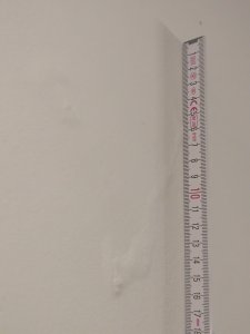

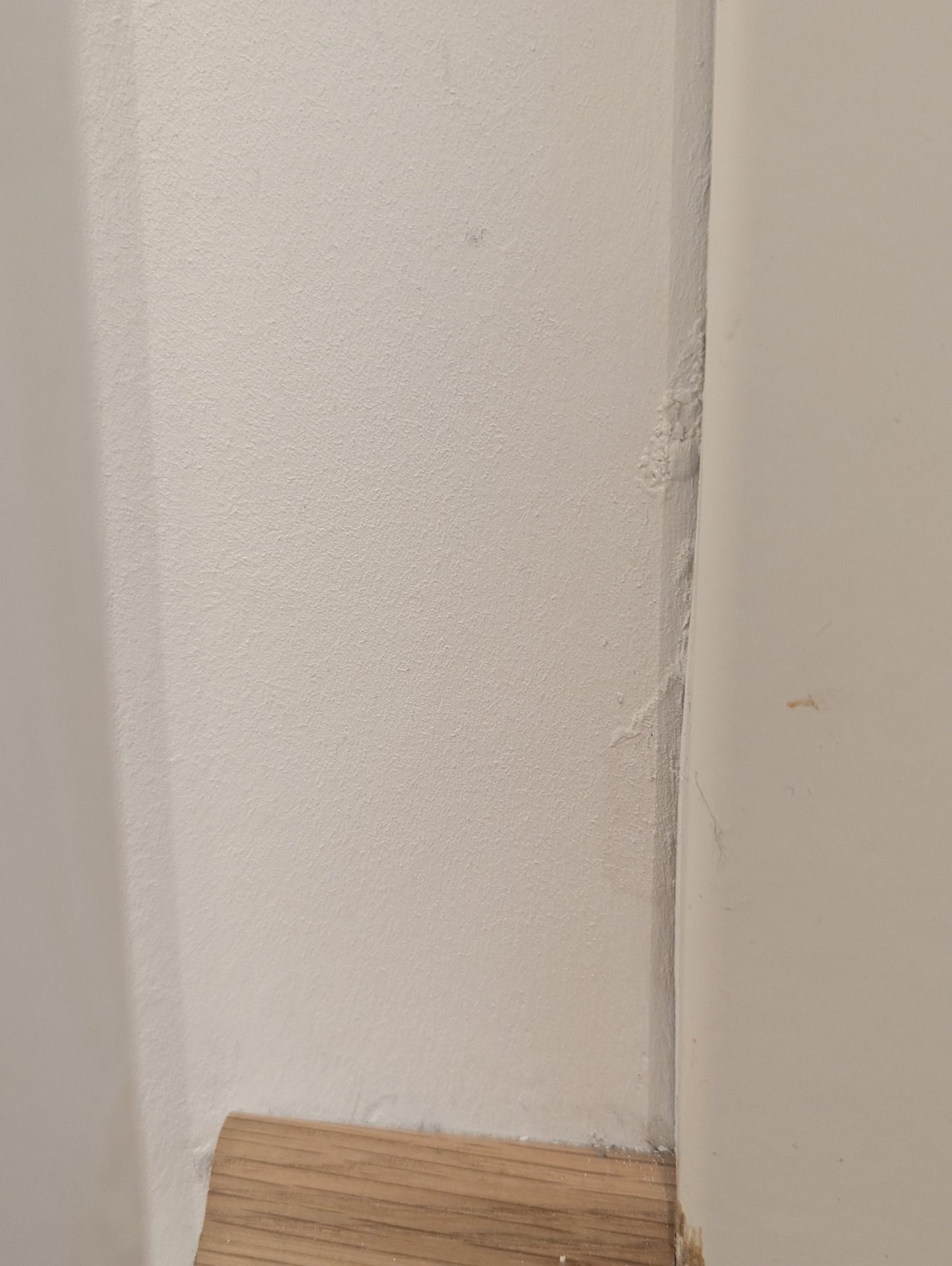

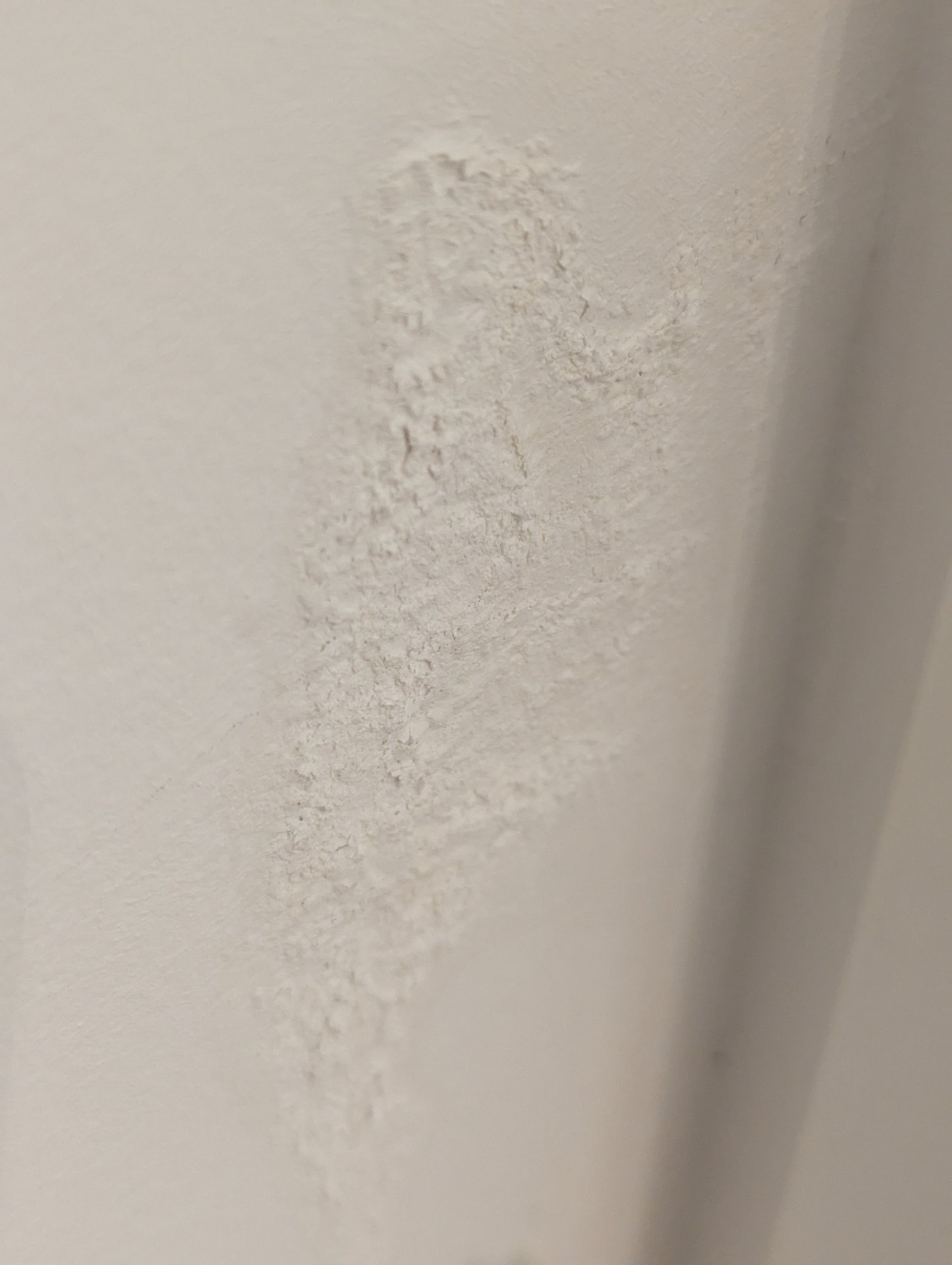

    Jetzt habe ich allerdings heute Abend plötzlich an 3 Stellen weiße, perforierte Schimmelflecken entdeckt.

    Es ist vielleicht gar kein Schimmel!

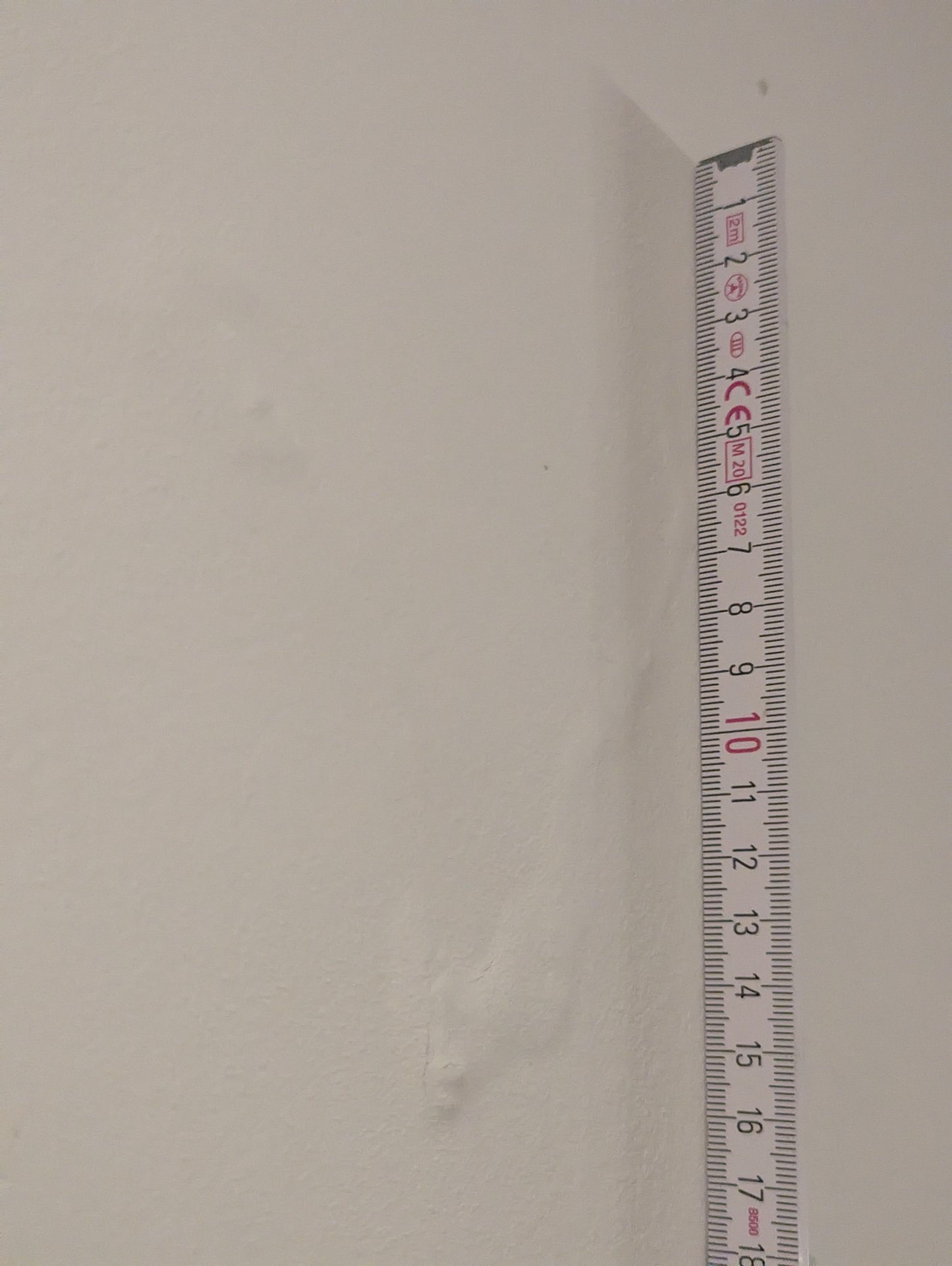

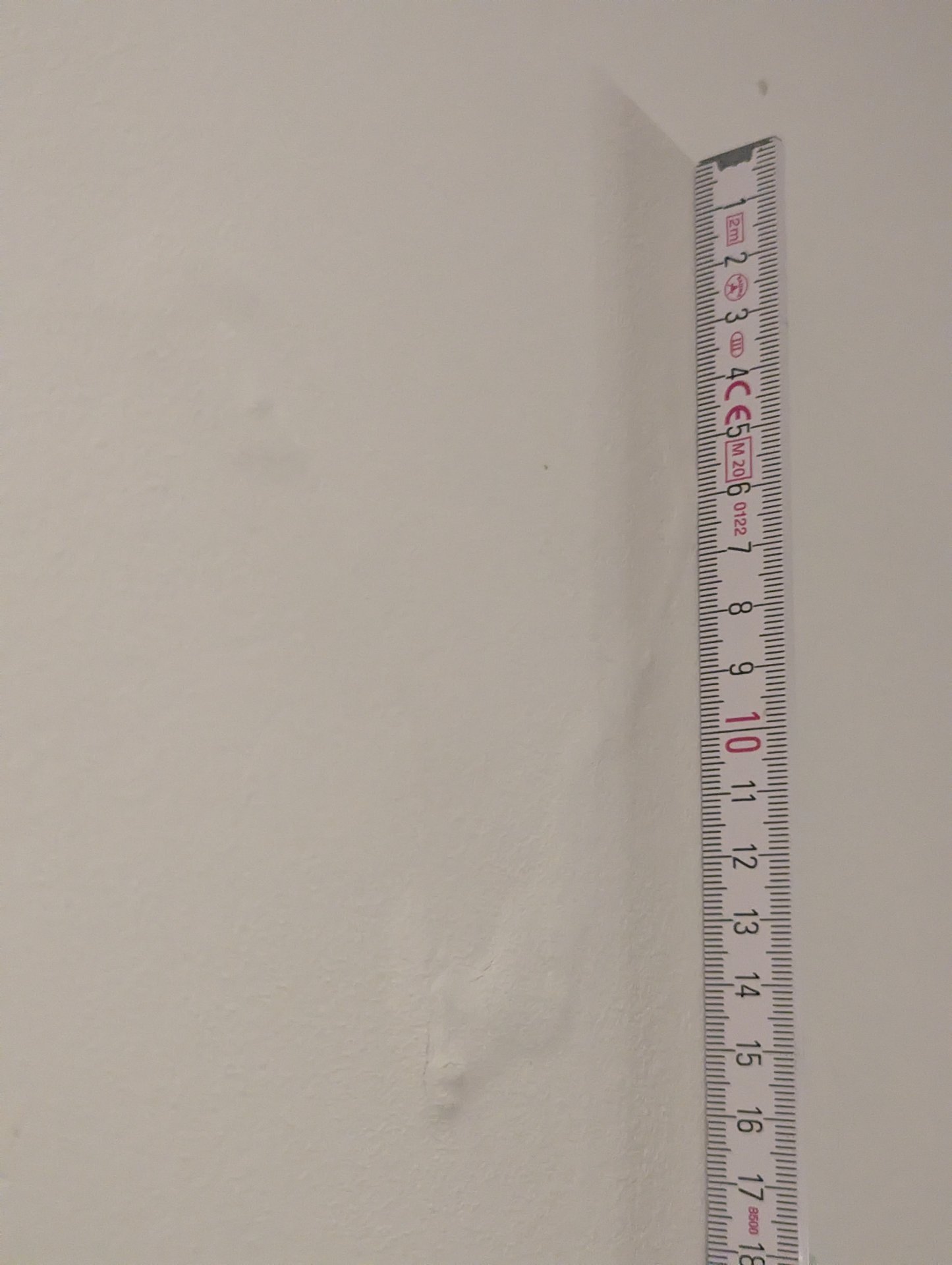

  7. #7 barry2104, 24.01.2025
    barry2104
    barry2104
    27.11.2017
    61
    ja ich ginge bisher davon aus, dass ich "nur" die Klempnerstunde bräuchte und das sollte reichen - hätte natürlich dafür selber geblecht.
    Und ich Herr Laie wusse auch nicht bis jetzt, was Salpeter ist (bin ein Einwanderer und ich habe sowas in meinem etwas trockenes Heimatsland nie gesehen) - das ist es eher. Werde mich gleich weiter einlesen in das Thema, aber vermutlich ist die Beseitigungsvorgehensweise weiterhin Trocknen, und Salpeter abkratzen, damit die Wand an der Stelle besser atmen kann?

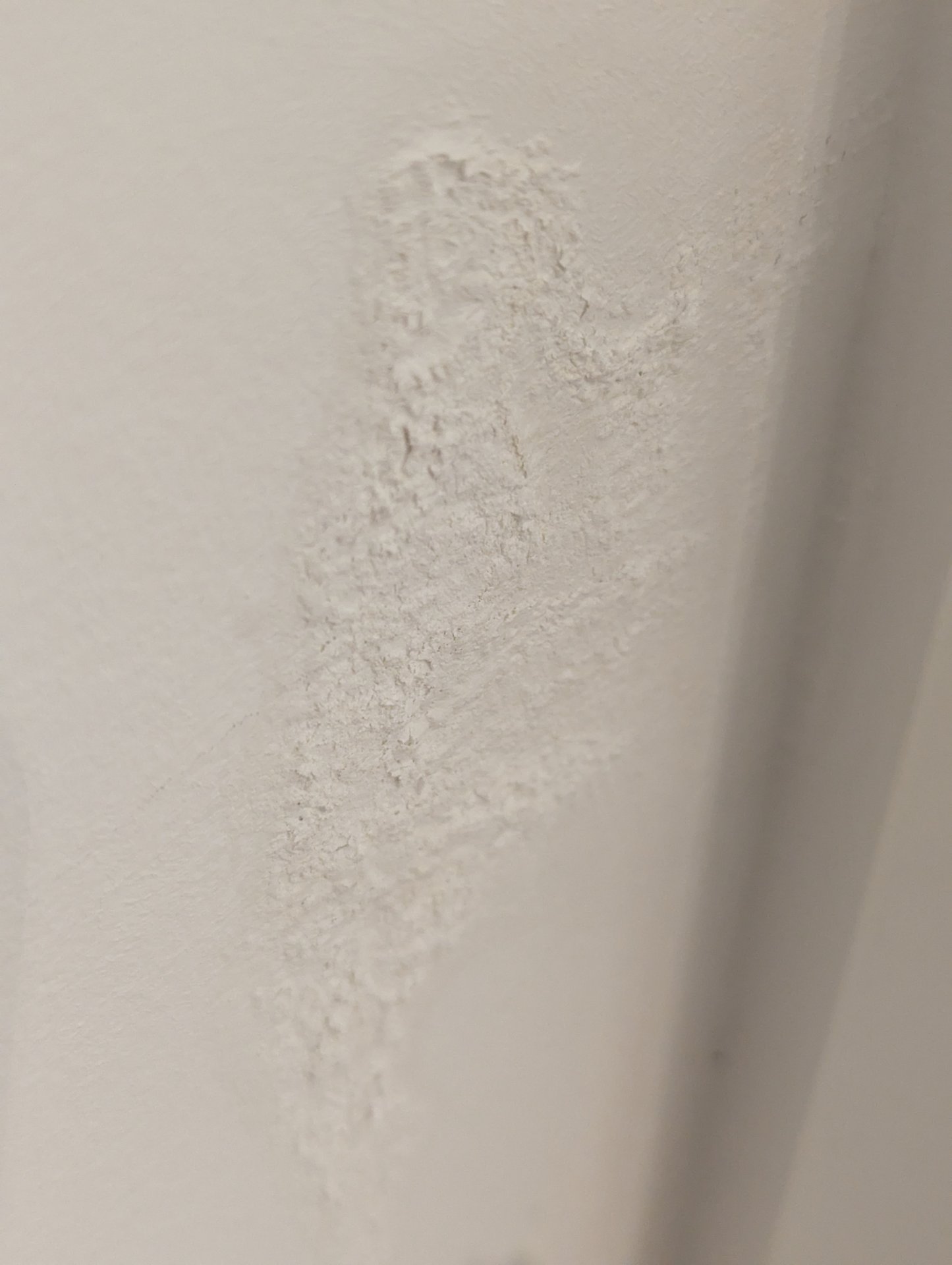

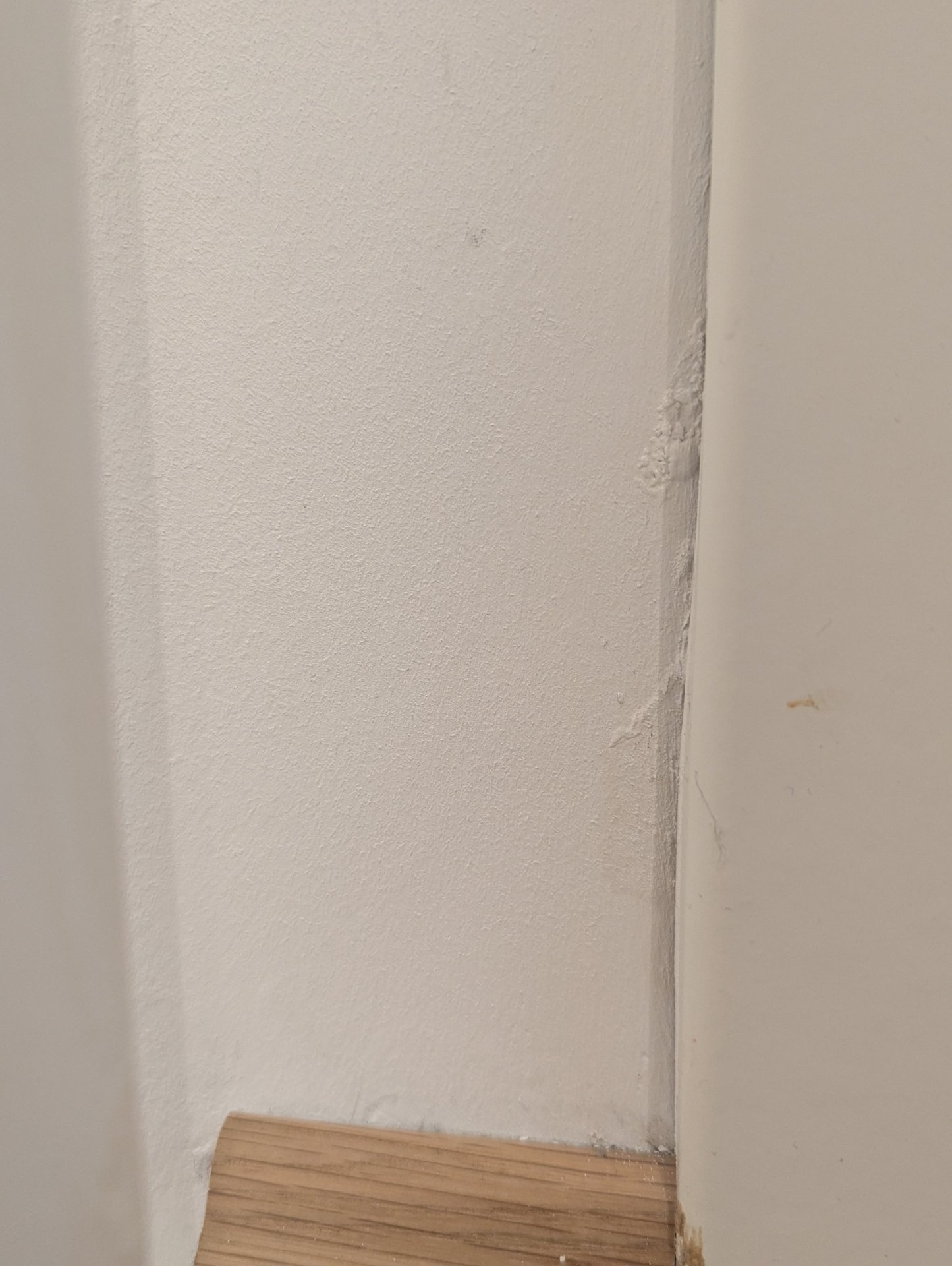

    Anbei Bilder, die größte Fläche ist ca. 25cm lang - (noch) nicht so wild
  8. BaUT
    9.516
    5.996
    Hab ich mir doch gedacht!
    Das ist kein Schimmel sondern abblätternde Farbe, weil sich dahinter Salzkristalle gebildet haben.
    Ursache ist die dortige Austrocknung der Wandfeuchte.
    Mein Rat:
    Hol den Installateur, der den Badewannenablauf repariert.
    Such dir einen Tischler, der die Türzarge tauscht.
    Such dir einen Putzer/Maler, der die Salzschäden entfernt und die Wandflächen um die Tür neu spachtelt und malert.
    Und zahl die Handwerker selbst, denn dafür ist weder die Haftpflicht noch die Gebäudeversicherung zuständig.
    dsebasti, Fred Astair, ichweisnix und einer weiteren Person gefällt das.

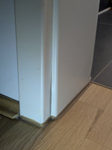

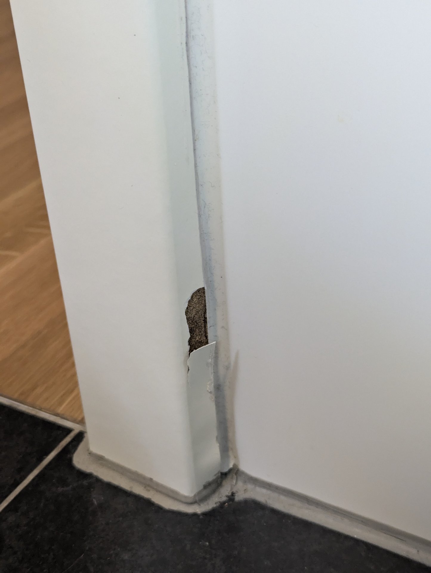

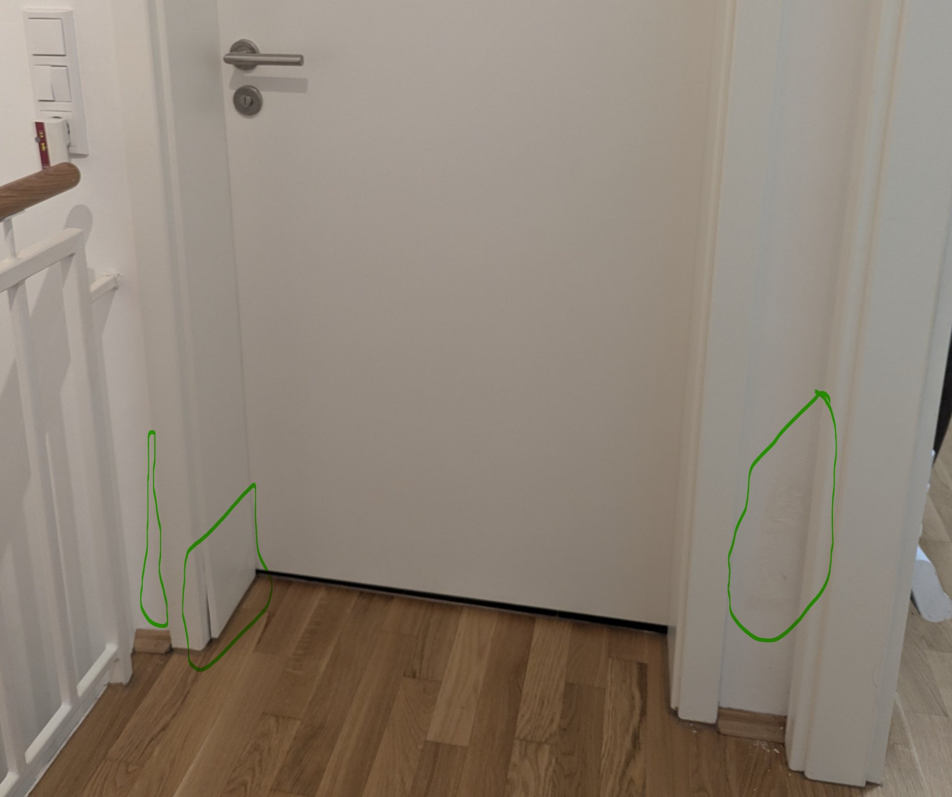

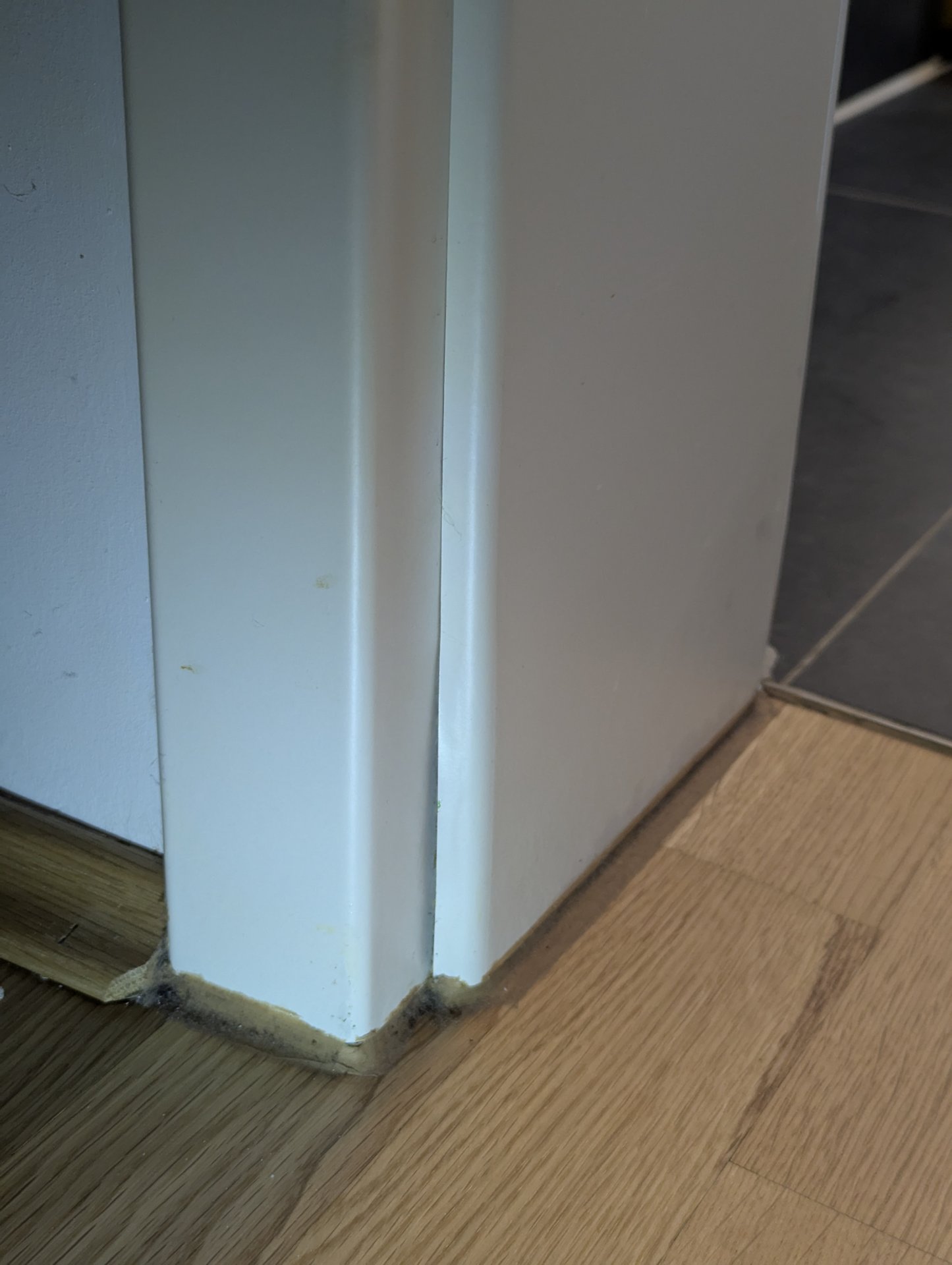

  12. #12 barry2104, 07.02.2025
    barry2104
    barry2104
    27.11.2017
    61

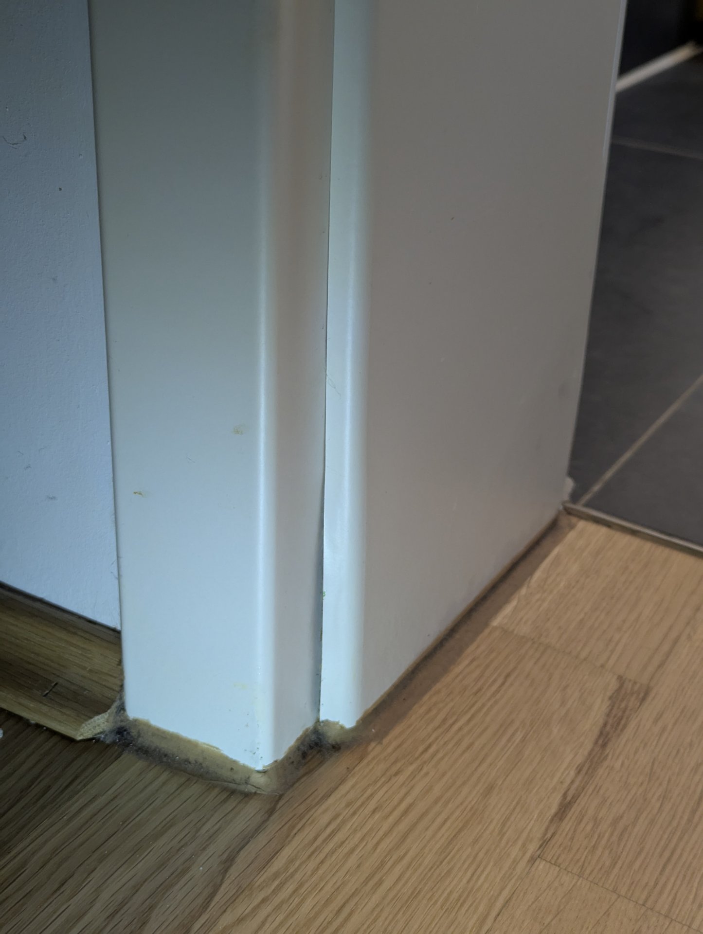

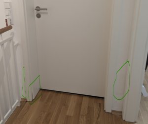

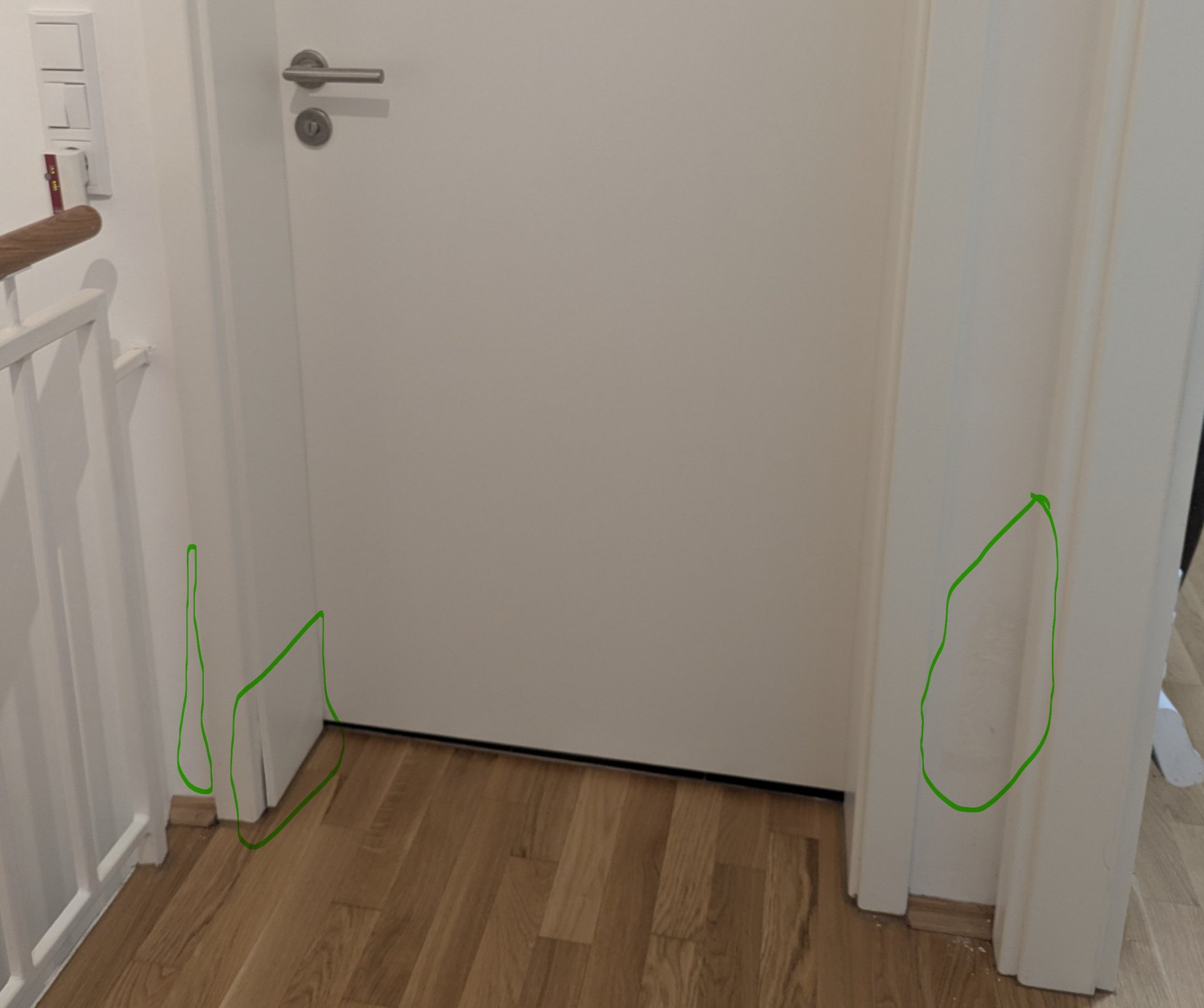

    Update:
    Eine Sanierungsfirma wurde schon beauftragt, um:
    1) Badfliese ausbauen, Problemstelle reparieren (Abfluss wieder dicht kriegen), Feuchtigkeit bei umlegenden Wänden, Böden (hinter Sockelleisten oder Fliesen-Silikonfugen) zu messen.
    2) Zwei Tage später wurde der Putz an der feuchten Wand aufgekratzt und Trocknungsgeräte (Ventilator + Luftentfeuchter) aufgestellt, sollen 2 Wochen lang laufen. Wenn die betroffene Wandfläche (ca. 1m²) ausreichend trocken ist, kann dann die Wand wieder verputzt und gestrichen werden.

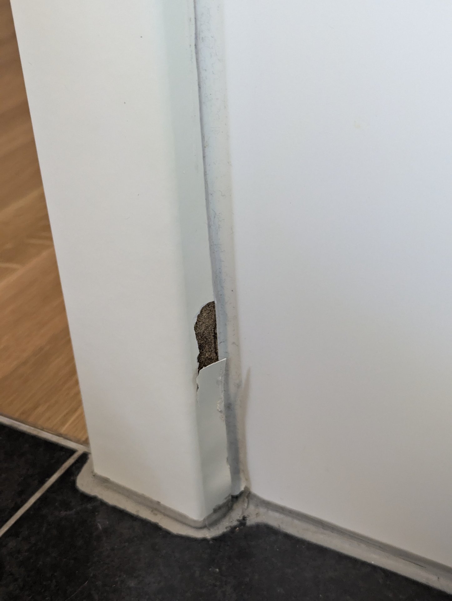

    3) Die Türzarge ist an einer Stelle leicht aufgequollen - s. Bilder anbei. Also nur die badseitige Verkleidung sowie das Türfutter. Die außenliegende Verkleidung, zusammen mit dem Türblatt selbst, scheinen noch i.O zu sein.
    Ich werde also auch einen Schreiner kommen lassen, um die Türzarge zu reparieren (ersetzen). Jedoch weiß ich nicht, ob das nur an die eine Türseite (Türfutter + Zier- sowie Falzbekleidung) oder komplett ersetzt werden muss (linke + rechte Seite sowie oben). Vermutlich komplett, damit man die weißlackierte Schnittstelle zwischen alt und neu nicht sieht - sprich Tür aushängen auch erforderlich.
