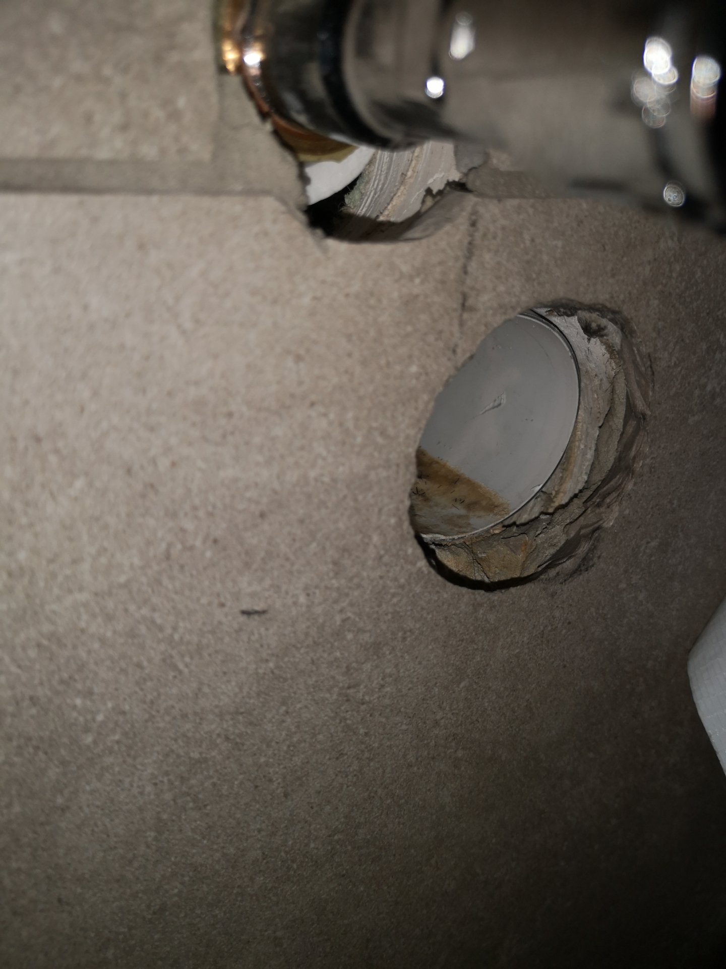

    folgende Frage plagt mich zur Zeit:
    Wer übernimmt die Kosten für das Dilemma.
    Ich bin lösungsorientiert. Es geht mir daher nicht jemanden in die Pfanne zu hauen sondern nur wie jetzt der Schaden reguliert werden soll oder ob ich den sogar selbst tragen muss.
    Folgendes ist passiert. Ich habe eine Neubau Eigentumswohnung beim Bauträger gekauft. Die durchführenden Firmen vom Bauträger haben das Bad gefliest und die Anschlüsse hinter der Wand vorgenommen. Waschbecken und Syphon habe ich montiert und angeschlossen.
    Problem ist, das nun hinter den Fliesen Wasser bis zum Estrich gelangt ist und entsprechend wandert. Zunächst sollte man meinen da ich es selbst angeschlossen habe, selbst schuld bin. Dazu aber folgende Vorgeschichte.

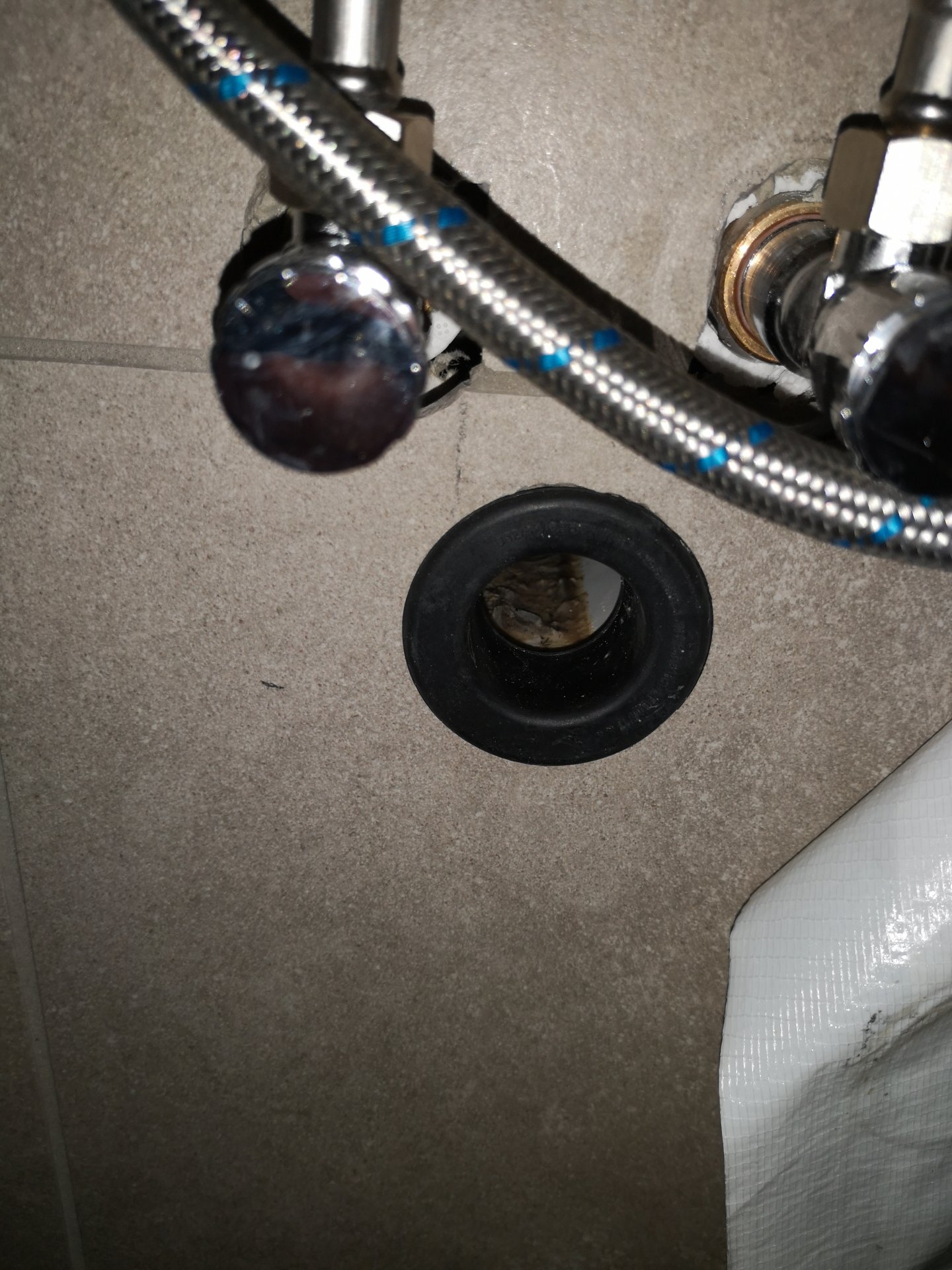

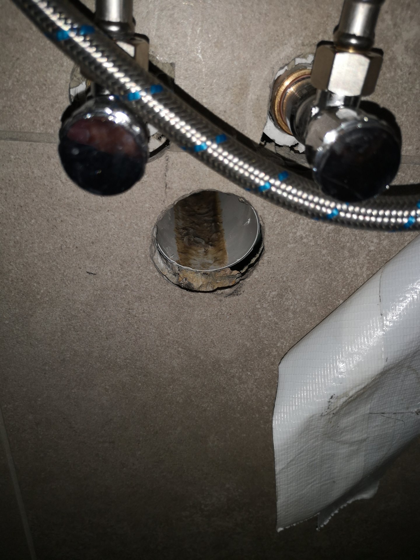

    Der Fliesenleger hat das Loch in der Fliese zu klein gemacht. Ich habe daraufhin reklamiert, weshalb er das Loch vergrößert hat und zwar so das der Auflagerand der GummiManschette auf der Fliese aufliegt. Blöd nur dass die Manschette zu kurz ist und nicht abdichtet. Zwischen Rohr und Fliese sind ca 5 mm Luft. Die Manschette schließt zwar diese Lücke, allerdings steckt sie wohl nicht tief genug im Rohr drin um abzuldichten.
    Mir wurde von einem Bekannten gesagt dass der Rand der Manschette auf dem Rohr aufliegen muss und nicht auf der Fliese. Das würde bedeuten, dass das Loch in der Fliese viel zu klein ist.
    Hätte der Fliesenleger nicht wissen müssen wie groß das Loch in der Fliese sein muss?

    Nicht nur das. Das Rohr in der Wand sollte auch eine Muffe haben. Ob mit oder ohne Dichtung erst einmal nebensächlich. Und dort hinein gehört ein Siphongummi. Die vorhandene Dichtung passt nicht so optimal.

    Ein Installateur hätte das aber sofort gesehen. Also eine gewisse Schuld zur Schadens Minimierung musst du dir schon selber zuschreiben

    Der Fliesenleger hat Rohrdurchführungen nicht abgedichtet (siehe Eckventile), der Sanitär hat ein muffelndes Rohr eingebaut und Du hast nicht fachgerecht angeschlossen.
    Jetzt kannst Du schwarzer Peter spielen.

    Für mich sieht das so aus als wenn das Rohr nur provisorisch reingesteckt

    Eigentlich geht es doch nicht um die Dichtungsmanschette zwischen Rohr und Wand sondern um lausige Arbeit des Sanitärers und darum ein horizontales Rohr mit Muffe und integriertem Dichtungsring einzubauen und nicht so ein abgesägtes Rohrende auf das man dann eine Sanierungsmuffe draufsteckt oder? Sowas ist doch bei Neubau nicht a.a.R.d.T. ?!?!?

    Von wem hast du denn die Immobilie gekauft - vom Bauträger? Dann geht deine Mängelanzeige doch an den - mit den einzelgewerken kann der sich dann rumärgern, denn mit denen hattest du doch gar keinen Vertrag, oder?
    Wie und wo genau kam es denn zu der Undichtigkeit?
    1. Passt der Sifongummi mit seinem Außendurchmesser überhaupt zu dem Rohr in der Wand und sitzt fest darin? (Sicherstellung durch Sanitärfachbetrieb)
    2. Ist das Rohr in der Wand hinreichend fest eingebaut, so dass man den Sifongummi und den Siphon überhaupt fachgerecht einbauen konnte oder federt das Rohr und "flüchtet" somit vor der fachgerechten Montage? (Sicherstellung durch Sanitärfachbetrieb)
    3. Passte dein gewählter Siphon in die Sifongummi oder hast du selbst einen falschen Rohrdurchmesser gewählt? (Dein Problem)
    Die Ablaufspuren auf den Fotos lassen erkennen, dass die Undichtigkeit zwischen Abflussrohr in Wand und der Sifondichtung aufgetreten sind.
    Meine Einschätzung:
    Der Sanitärer hat das Rohr viel zu kurz abgeschnitten (oberflächenbündig mit der Rohbauwand) und mal wieder nicht daran gedacht, dass evtl. noch Fliesen drauf kommen. Nach Einbau der Fliesen konnte die Dichtungsmuffe dann nicht mehr weit genug in das zu kurze Rohr geschoben werden, welches vermutlich mangels ausreichender Befestigung in der Wand beim Reindrücken der Dichtungsmuffe auch noch nach hinten weggefedert ist.
    Den Fliesenleger sehe ich hier gar nicht in der Haftung, denn er schuldet unterhalb eines Waschtisches nach den Regeln der Technik keinen Einbau einer Dichtungsmanschette. Zudem hätte er an das zu kurz abgeschnittene Rohr auch gar keine Dichtungsmanschette anschließen können, dazu hätte das Rohr wenigstens 1-2 cm aus der Rohbauwand heraus stehen müssen.
    Der Installateur war's !!! :boxing

    Gekauft wurde beim Bauträger, er ist der Ansprechpartner an dem ich mich wenden werde. Da dem Installateur die Sache so klar war und auch sofort wusste wo er den Fehler suchen musste bin ich stutzig geworden. Deswegen informiere ich mich hier und auch anderen Stellen bevor ich mich an den Bauträger wende.
    1. Verbaut ist ein 50er Rohr. Das Rohr vom Siphon hat ca 35mm und passt zur Gummimanschette welche einen Innendurchmesser von 27mm hat und einen Außendurchmesser von ca 50mm.
    2. Ich würde sagen dass Rohr in der Wand federt nur leicht, ist schon recht fest.
    3. Passt und dichtete stramm ab.
  17. BaUT

    Der Dichtgummi konnte mit seinen außenseitigen Dichtungslippen nicht mehr weit genug in das zu kurz abgeschnittene Rohr geschoben werden weil die raumseitige Krempe der Muffe auf dem Fliesenbelag aufsitzt. Verstehst du wie ich das meine?

    Du hast ja auch vollkommen recht. Ebenso richtig ist das diese Gummimanschette auf das Rohr gehört und zwar bevor die Fliese drauf kommt. Soweit ich weiß gibt es diese Gummimanschette nicht deutlich länger so dass sie die Lücke überbrücken könnte.

    Um das Problem wirklich zu heilen müsste ein längeres Rohr eingebaut werden oder die Fliesen müssten so weit ausgeschnitten werden dass die Muffe im Fliesenausschnitt versenkbar wäre. Schuld ist auf jeden Fall der Sanimann, weil er sein Rohr zu kurz verlegt hat.
