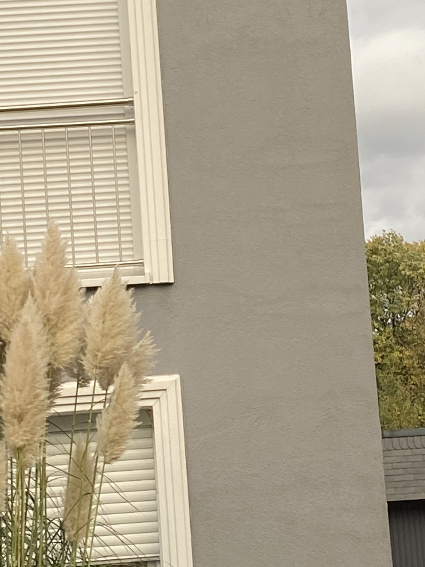

    wir haben 2016 , nachdem wir endlich ein Gerichtsurteil hatten, unser Haus an der zweiten Giebelseite dämmen lassen.
    Als Auflage vom Gericht mussten wir mit Puren( heißt es glaube ich ) Dämmplatten dämmen.

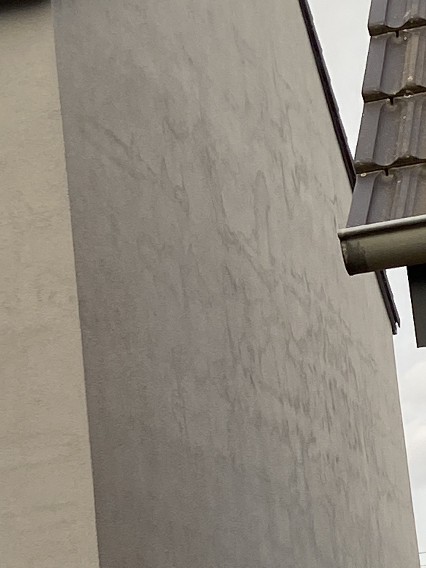

    Schon letztes Jahr in Herbst waren mir merkwürdig Stellen aufgefallen.
    Es sieht aus als wäre die Fassade nass geworden und immer wenn sie trocknet bleiben Ränder.
    Mein Mann meinte ich spinne ... nun ist mir aufgefallen das an der rechten Gebäudefront das gleich passiert ...Hier zur Erklärung eigentlich wurde das Haus 2012 an 3 Seiten gedämmt.
    Um keine Linie zu haben empfahl man uns die Seite offen zu lassen... Das es sage und schrieb 4 Jahre dauern würde bis wir endlich einen Gerichtsbeschluss für das Baugerüst auf dem Nachbargrundstück hatten konnte ja damals keiner wissen.
    Nach 4 Jahren war die an der Stelle offene Dämmung aber logischer Weise verrottet...
    man trennte also die Stücke Ruß und setzte sauber an...so weit so gut.

    Hat jemand eine Idee was es sein könnte?
    Ich hatte den Handwerker schon gefragt ob die Stoßkannten der Platten nicht abgedichtet seien und ob oben im Dachbereich alles abgedichtet wurde... für mich sieht es aus als würde von innen Feuchtigkeit nach Außen drücken
    Natürlich beteuerte das das Verbundsystem ordnungsgemäß verbaut wurde.

    Erster Gedanke:
    Der Ortgang (Dachkante am Giebel) ist oberseitig nicht ordentlich schlagregendichtung und so läuft Wasser hinter die Dämmplatten des WDVS.
    Zweiter Gedanke:
    Die Dämmung ist weder vollflächig noch in Punkt-Wulst-Methode fachgerecht verklebt. So kann Wasser hinter der Dämmung herunter laufen kann und es dringt dann von hinten durch die Lagerfugen bis nach draußen zum Außenputz und verursacht dort die Wasserränder.

    Ich sehe es im Grundsatz ähnlich, irgendwas muss ja die Flecken entlang der Plattenstöße verursachen. Ich erhöhhe aber um ein: Vielleicht sind da Risse entlang der Plattenstöße im Putz und das Wasser dringt von vorne ein.
    Das muss sich wer mit großem Sachverstand vor Ort ansehen, ich würde sogar behaupten mittels Hebebühne und evtl. geht es nicht ganz zerstörungsfrei. Das ist hier so alles nur Kaffeesatzleserei...
