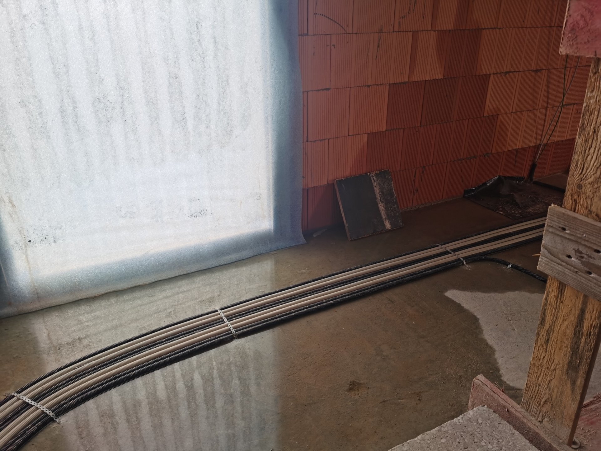

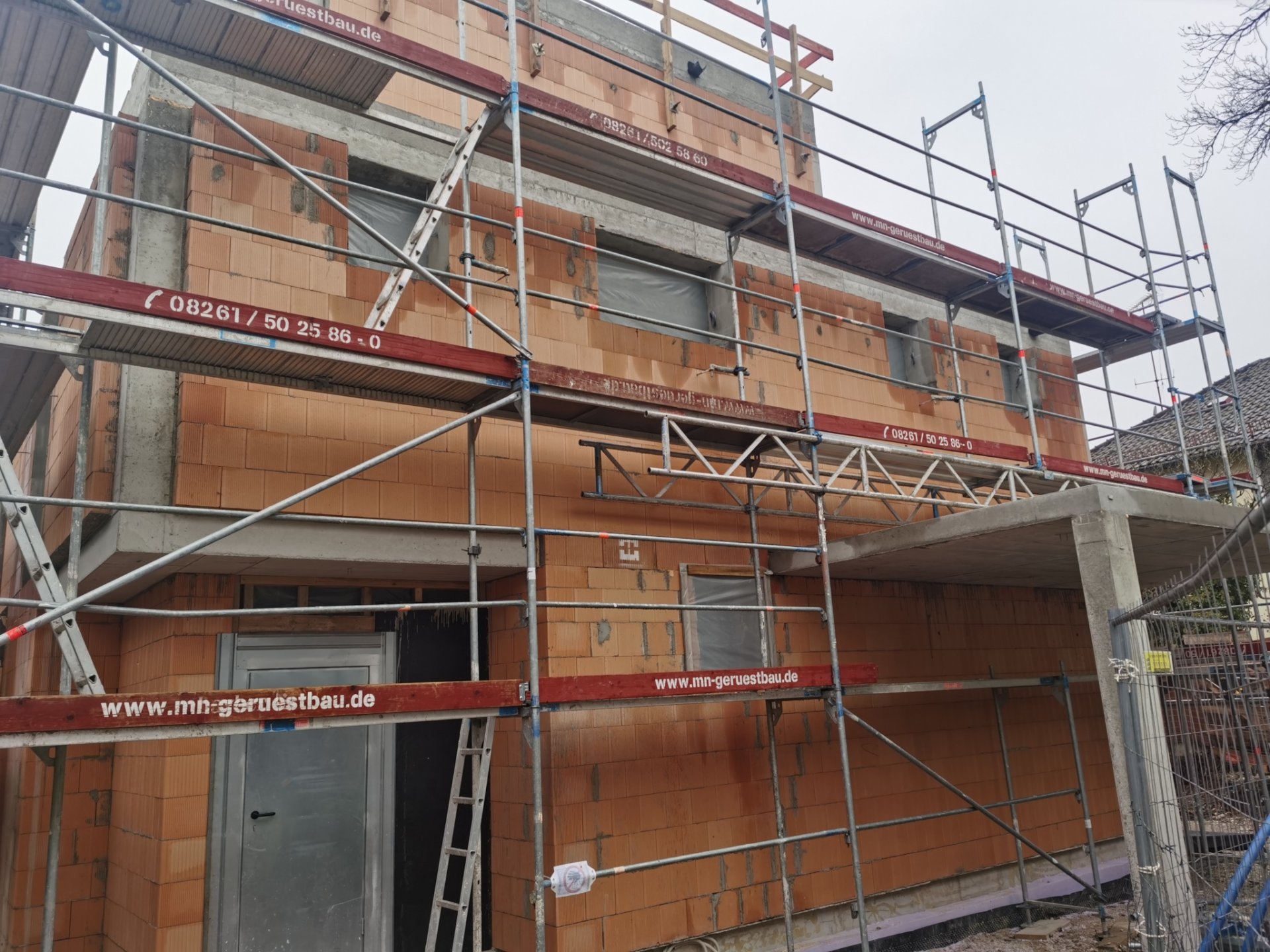

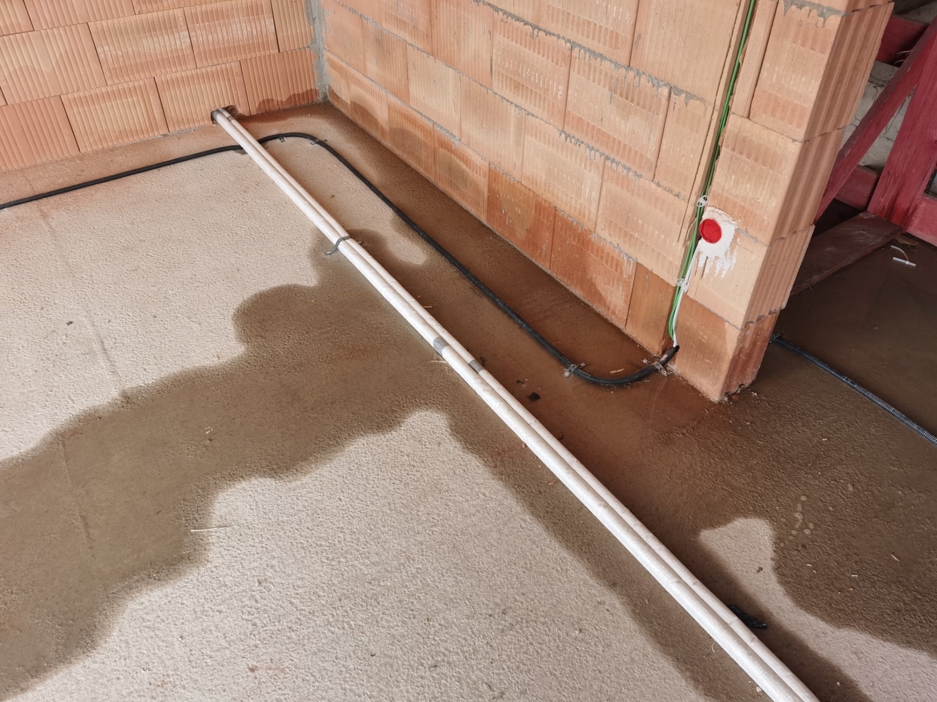

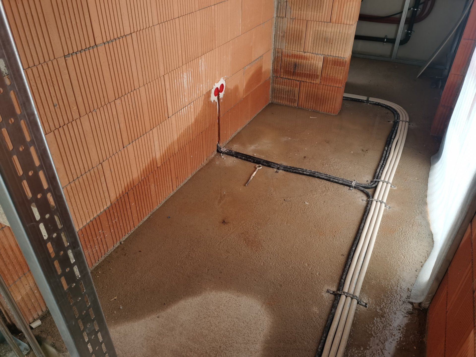

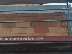

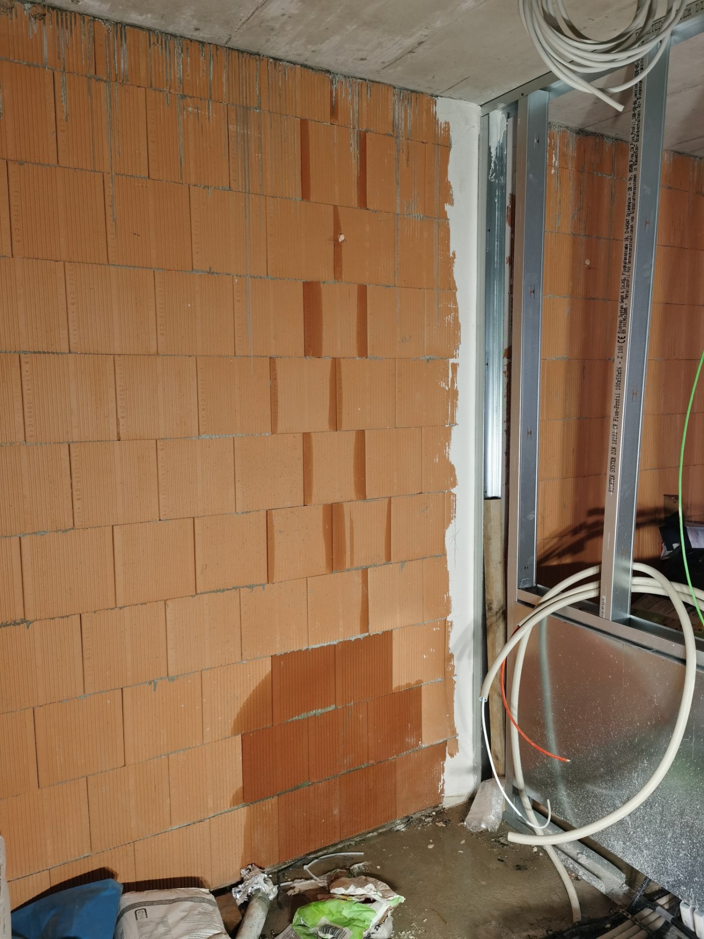

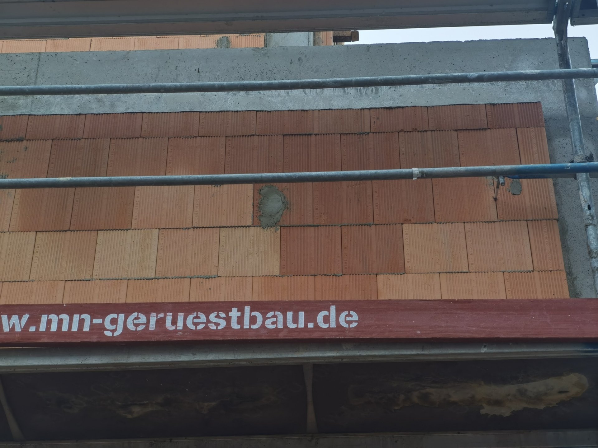

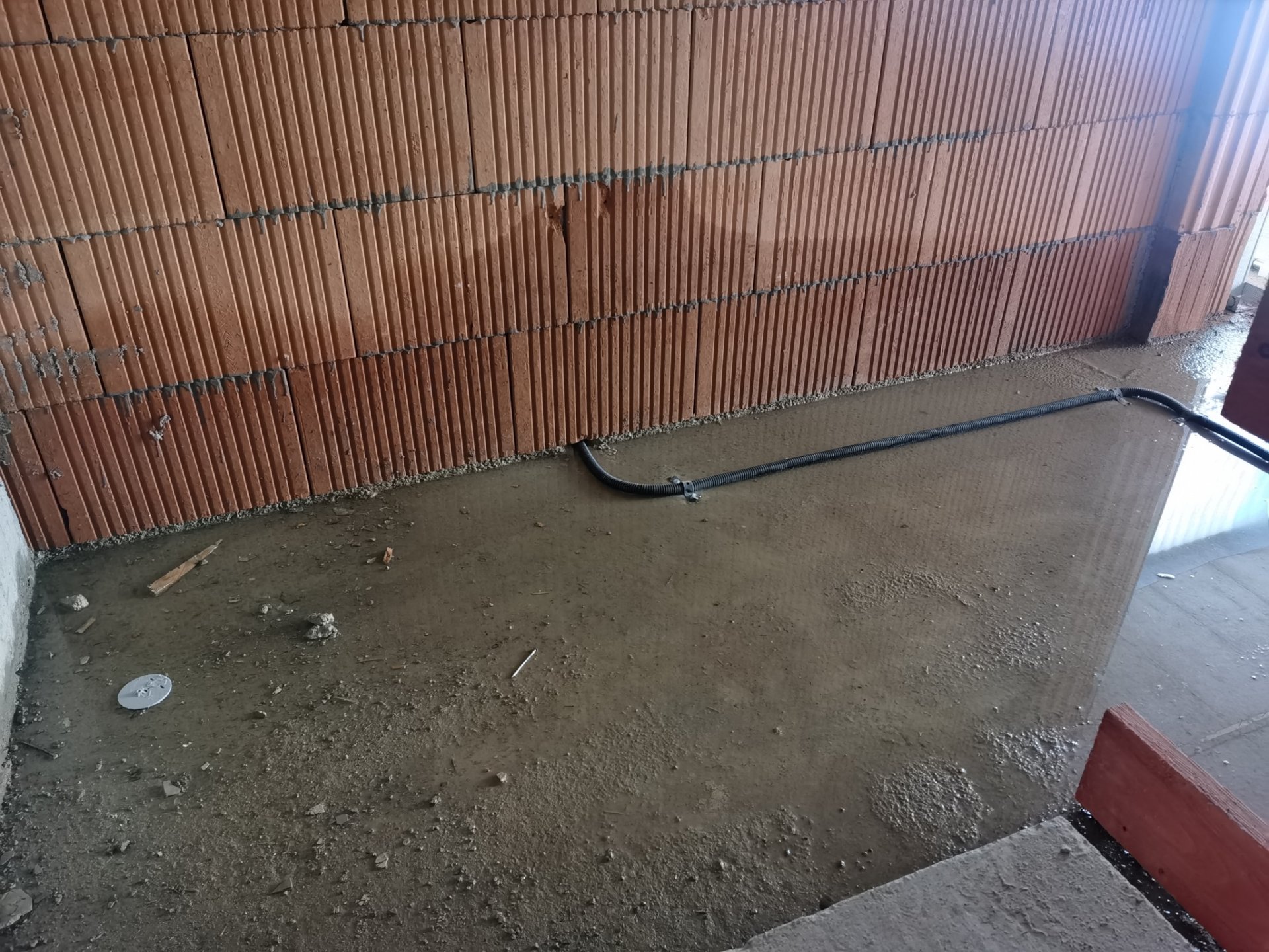

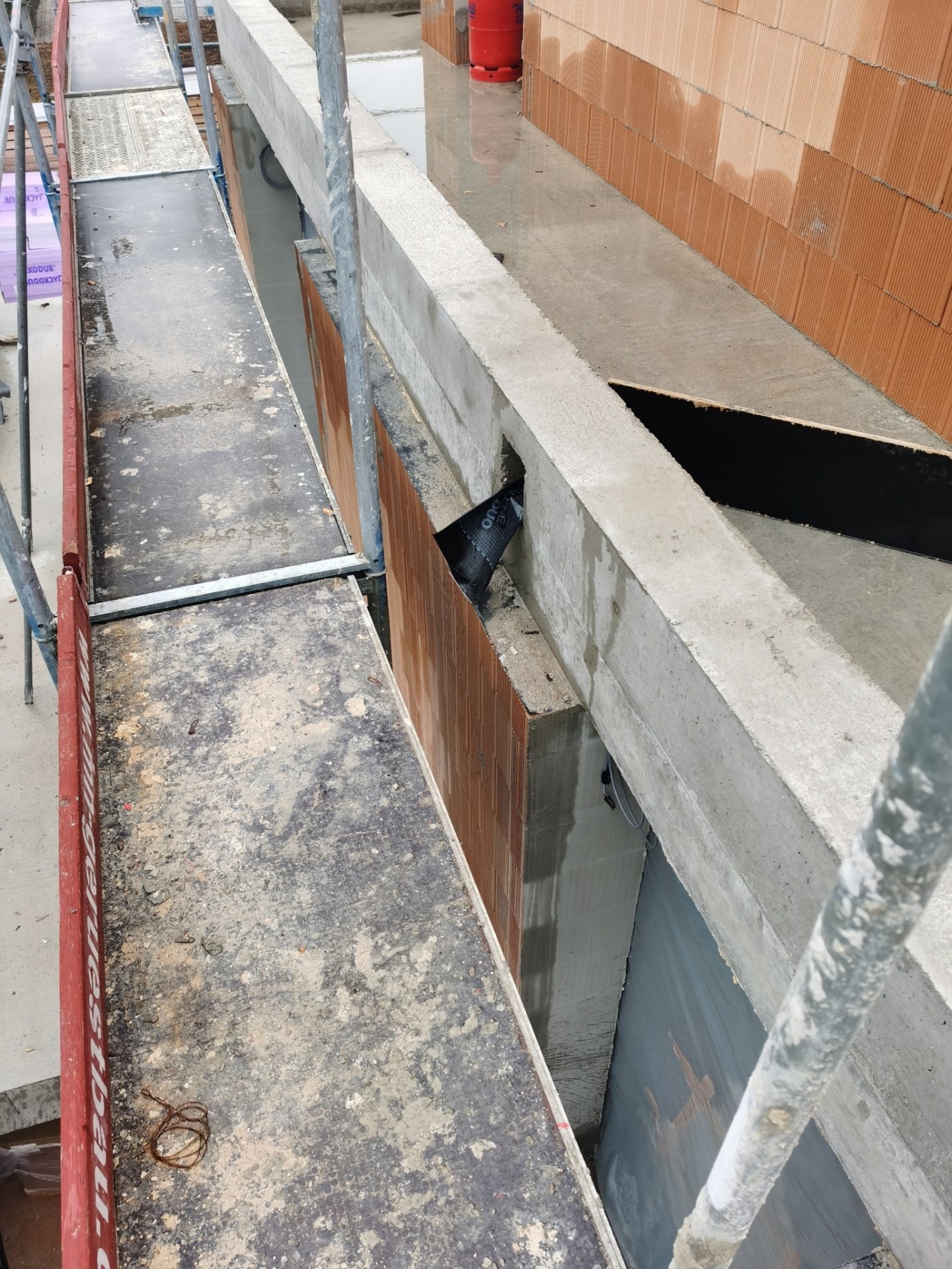

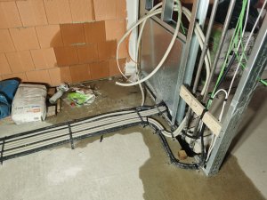

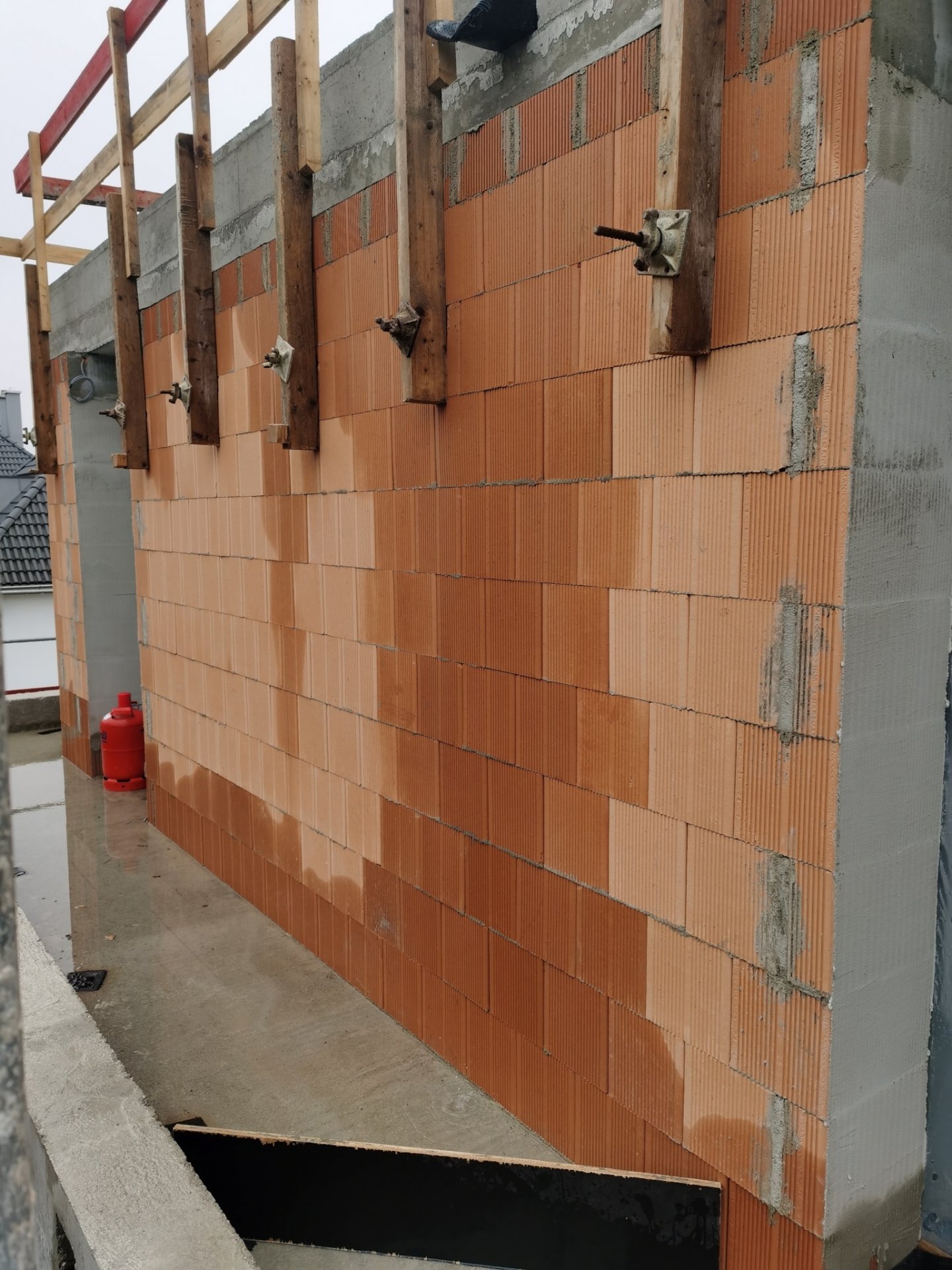

    Hallo, liebe Forums-Gemeinde!
    Wir befinden uns aktuell im Bau eines EFH (für uns privat). Gebaut wird mit Architekt und unabhängigen Gewerken in Einzelvergabe. Nachdem der gesamte Bau bzw. auch schon die Genehmigungsphase mit unzähligen Problemen einher ging, haben wir sowohl in das Architekturbüro als schon in die Rohbaufirma das Vertrauen verloren.
    Nun stehen wir - zumindest befürchte ich als Laie das - vor einem schwerwiegenden Problem bzw. werden mit folgenschweren Mängeln am Rohbau konfrontiert. Bevor wir hier nun einen Baugutachter zu Rate ziehen, wollte ich gerne hier im Forum im vorab schon einmal Meinung zur Problematik einholen, da ich mir gut vorstellen kann, dass sich für die Experten hier im Forum die Situation als recht eindeutig darstellt - sowohl falls positiv als auch falls negativ.
    Das Haus wird ein kfw40 plus Haus und der Rohbau wurde mit Holzwolle-gefüllten W07 Unipor Silvacor Dämmziegeln errichtet. Mitte Dezember wurde der Rohbau (von 1-2 noch auszuführenden Arbeiten abgesehen) fertig gestellt. Eine Abdichtung durch den Spengler wurde bisher nicht durchgeführt, da es hieß, dies wäre aufgrund der Witterung nicht möglich. Kurz nach Fertigstellung fiel Schnee und seitdem wechselt es zwischen Schnee, Regen und Eis.
    Nun 6 Wochen später sieht für mich das Haus so aus, als wären die Wände zu einem großen Teil stark durchnässt. In meinen Laien-Augen dringt das Wasser rund um die Dachterrassen neben den betonierten Attiken von oben in die Ziegel ein und läuft dort innen bis auf die darunter liegenden Betondecken / -fussböden. An manchen Stellen bilden sich dann schon innen vor den Wänden teils große Wasserpfützen. Ich bin zwar wie gesagt Laie, aber das Ganze sieht schon sehr offensichtlich für mich danach aus.
    Was mir allerdings komplett fehlt, ist die Erfahrung bzw. das Wissen, inwieweit das Ganze normal ist oder (vermutlich) doch ein massiveres Problem darstellt.
    Ich hänge mal einige Bilder an, die das Haus an den betreffenden Stellen - teils von außen, teils von innen - zeigen, und wäre unglaublich dankbar, wenn ich hierzu ehrliche Meinungen bekommen könnte.
    Vielen herzlichen Dank im Voraus!
    IMG_20210131_132120.jpg IMG_20210131_124702.jpg IMG_20210131_124655.jpg IMG_20210131_122817.jpg IMG_20210131_122745.jpg IMG_20210131_122735.jpg IMG_20210131_122723.jpg IMG_20210131_122703.jpg IMG_20210131_122539.jpg IMG_20210131_122254.jpg

    Warum hast Du das Vertrauen in den Rohbauer verloren, die Fotos zeigen einen sehr sauber ausgeführten Rohbau und auch die Elektriker haben sehr ordentlich gearbeitet.
    Wenn man das Wasser wegwischt und mit Brenner den Beton trocknet kann man schon auch jetzt ne Schweißbahn aufbringen.
    Es ist ja nicht die Aufgabe des Rohbauers das Haus soweit abzudichten, dass es durch den Winter kommt, also hier sehe ich keinen Mangel.
    Für mich ist das alles noch überhaupt nicht dramatisch.

    Die Bilder sind von EG? Wenn ja, dann fehlt die Abdichtungsbahn.
    Wenn er Rohbau nass wird, kann das schon einmal passieren. Auch die Wolle trocknet wieder. Das was ich jetzt sehe ist nicht schön aber ich würde mir da jetzt weniger Gedanken zu machen.

    Danke für das Feedback. Die Bilder stammen vom EG und OG.
    Wo müsste sich die Abdichtungsbahn befinden? Immer unter den Ziegelwänden? Wie wird diese Bahn aufgebracht? Wenn du mir das sagen kannst, weiß ich bestimmt, ob dies gemacht wurde.
    Ich glaube aber wie gesagt, dass das Wasser zum einen von oben in den Ziegel läuft und sich dann auf der Betondecke staut und in das Haus läuft.
    Zum anderen (das sieht man auch auf den Bildern) steht es rund um die Dachterrasse zum Beispiel so hoch, dass es über der untersten Mörtelschicht steht und evtl so in den Ziegel eindringt. Es sieht ja irgendwie so aus, als würde sich die Wand von unten "voll saugen".
