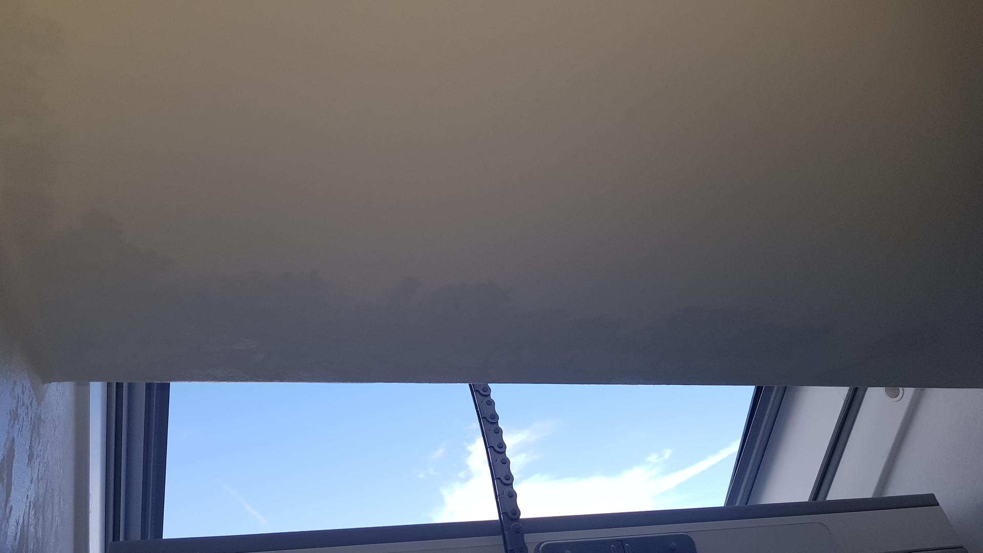

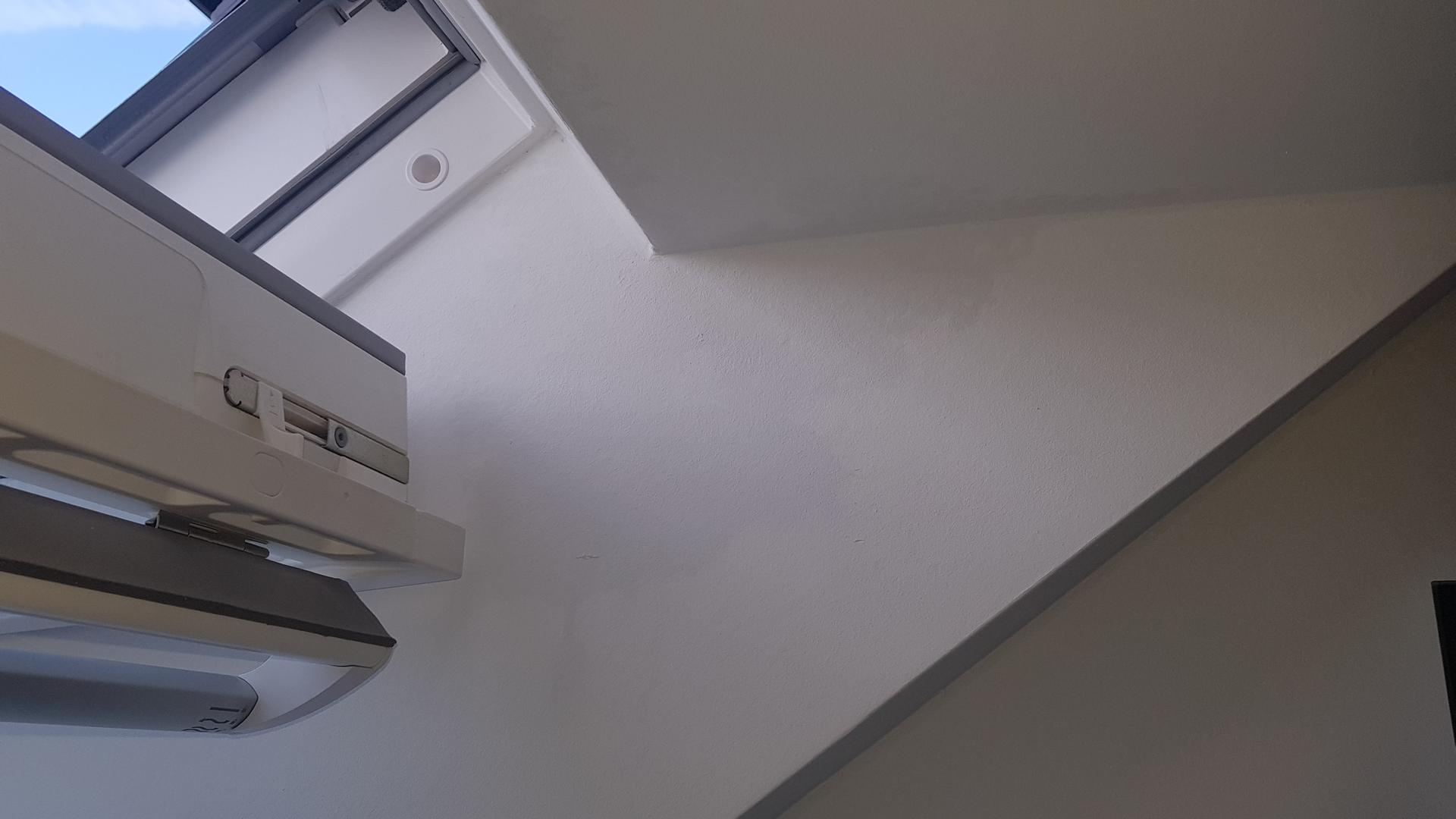

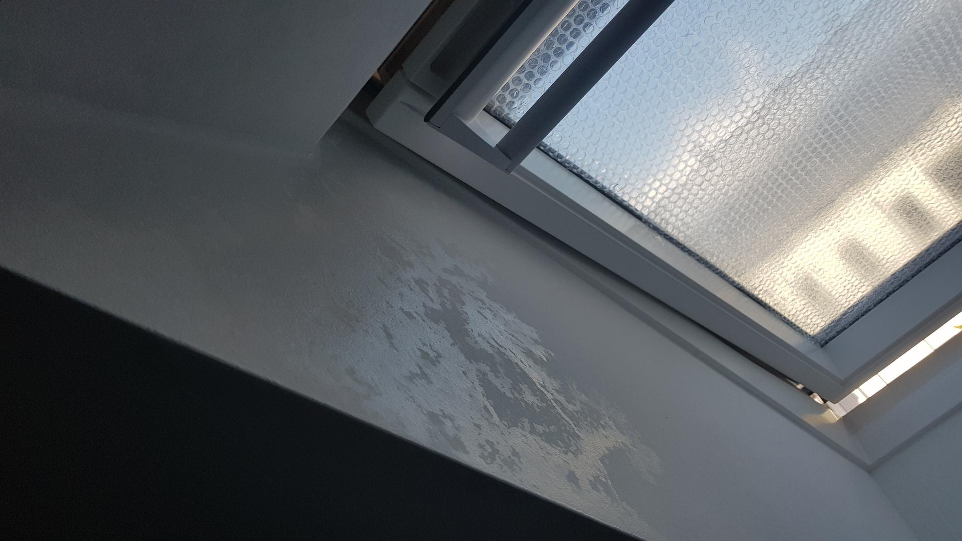

    Liebe Experten,
    ich habe vor ungefähr zwei Wochen im Bad und daneben Zimmer Wasserschäden gefunden. Um das Schrägfenster im Bad herum entstanden viel Wassertropfen und sie sind ein paar stunden lang runter gefallen. Das passierte noch mal nach ein paar Tagen, wann es wieder geregnet hat. Und an der Wand neben dem Schrägfenster Wasserblase gab es und die hat mein Mann mit der Messer gestoßen und dann ist Wasser rausgekommen. Es hat in dieser Zeit mehr als eine Woche geregnet und das passierte. Wir wohnen in dieser Wohnung seit 2 Jahren als Eigentümer und das ist ein neues Bau. Wir haben zuerst zu Bauträger kontaktiert und er hat uns besucht, mit einem Gerät, das Feuchtigkeit messen kann. Und er hat weit und breit damit gemessen. Andere Wände und Decke sind ganz okay, aber nur wo die Wasserschäden entstanden, hat abnormale Feuchtigkeit gezeigt. Danach hat er uns Dachdecker-Technickers geschickt. Sie haben den Dach und darunter, also Foile, geprüft aber keine Ursache gefunden. Und gestern sind die Decke und Wänder schon ein bisschen getrocken worden.
    Wir haben erwartet, dass sie drinnen im Gipskarton oder Dampfbremse prüfen. Aber sie haben nur den Dach und unter den Ziegeln geguckt. Und am Ende haben sie und der Vertreter von Bauträger uns gefragt, ob wir richtig lüften oder in der Badewane warmes Wasser erfüllen. Tatsächlich baden wir nicht in diesem Bad und nur Toilette und Waaserbecken benutzen wir, weil wir Düsche nutzen, die in der zweiten kleinen Toillete steht. Außerdem lüften wir klar ein paar mal pro Tag, außer Tagen, wann es regnet. Deswgen glauben wir nicht, dass wir Schuld an Wasserschäden haben. Aber Bauträger sagten, dass Techinkers keine Ursache vom Dach gefunden haben. D.h der Bau hat kein Problem.
    Wir haben gestern auch zu unserem Verwalter schriftlich kontaktiert, noch keine Antwort.
    Zurzeit regnet es ganz wenig und nichts passiert. Deswegen warten wir jetzt darauf, wieder lange Zeit zu regnen.
    Dann kann es wieder passieren. Sonst passiert nichts vor diesem Fall und danach.
    Aber ich mache mir darum Sorgen, dass dieses Problem zu spät gelöst wird, weil die Wände und Decke schon Schimmeln haben, oder niemand die Ursache findet.
    Was könnte ich tun? Das wäre sehr schon, wenn Sie mir einen Rat geben.

    wenn ich das alles richtig verstanden habe, dann haben die Dachdecker-Technikers nach Wassereindrang von aussen gesucht und nichts gefunden,
    Schrägfenster ist offenbar ein Dachflächenfenster, hier scheint mir das Problem zu sein.
    Ich vermute, dass Dämmung und Dampfbremsfolie um das Fenster nicht fachlich korrekt ausgeführt wurden, damit entsteht Kondenswasser das irgendwann
    irgendwo austritt.
    Man müsste den Gipskarton teilweise entfernen um das feststellen zu können

    Ich wette, dass das Dachfenster von außen undicht angeschlossen ist.

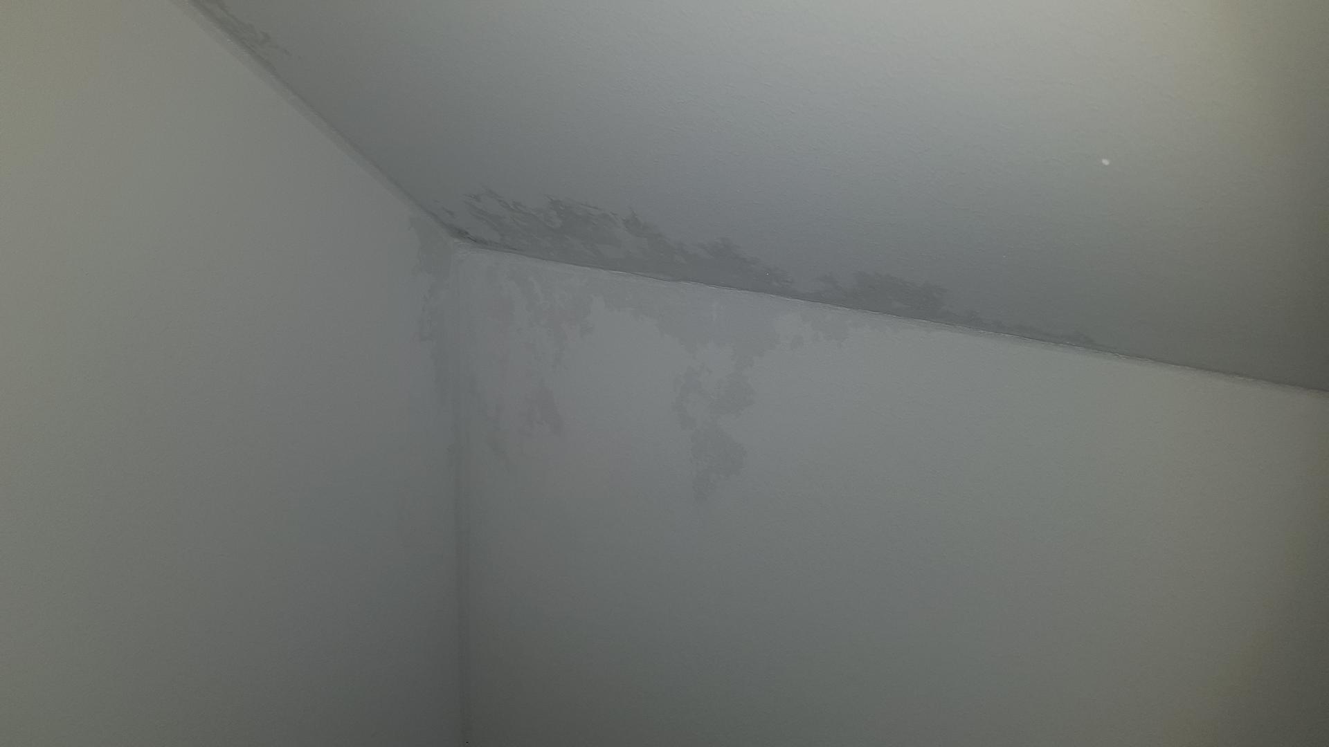

  9. dalkm
    dalkm
    11.11.2020
    Nicht 100 prozent getrocken
    Jetzt schon entstanden Schimmeln...

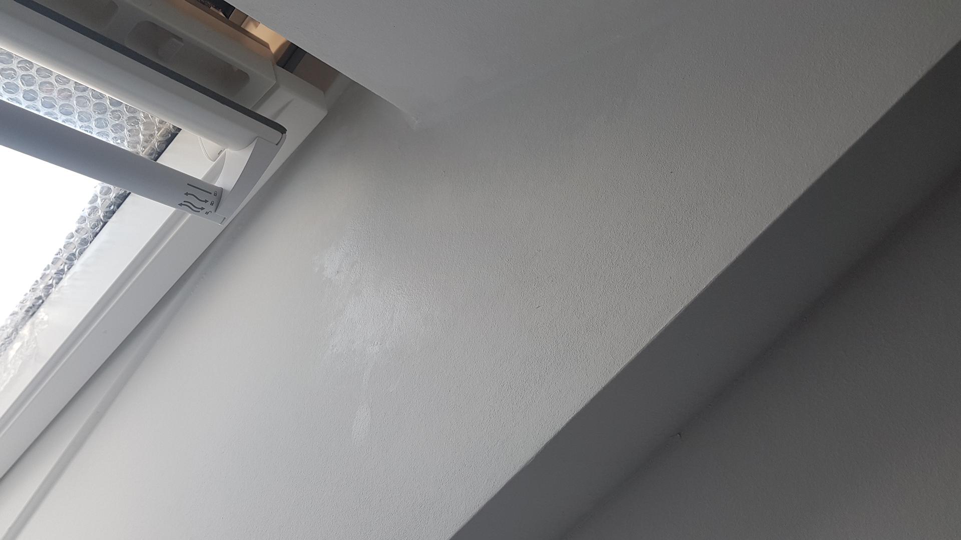

  10. dalkm
    dalkm
    11.11.2020
    Diese Fotos sind nachdem es ein bisschen getrocken worden ist. Und seit zwei Wochen passiert nichts aber Schimmeln schon.
