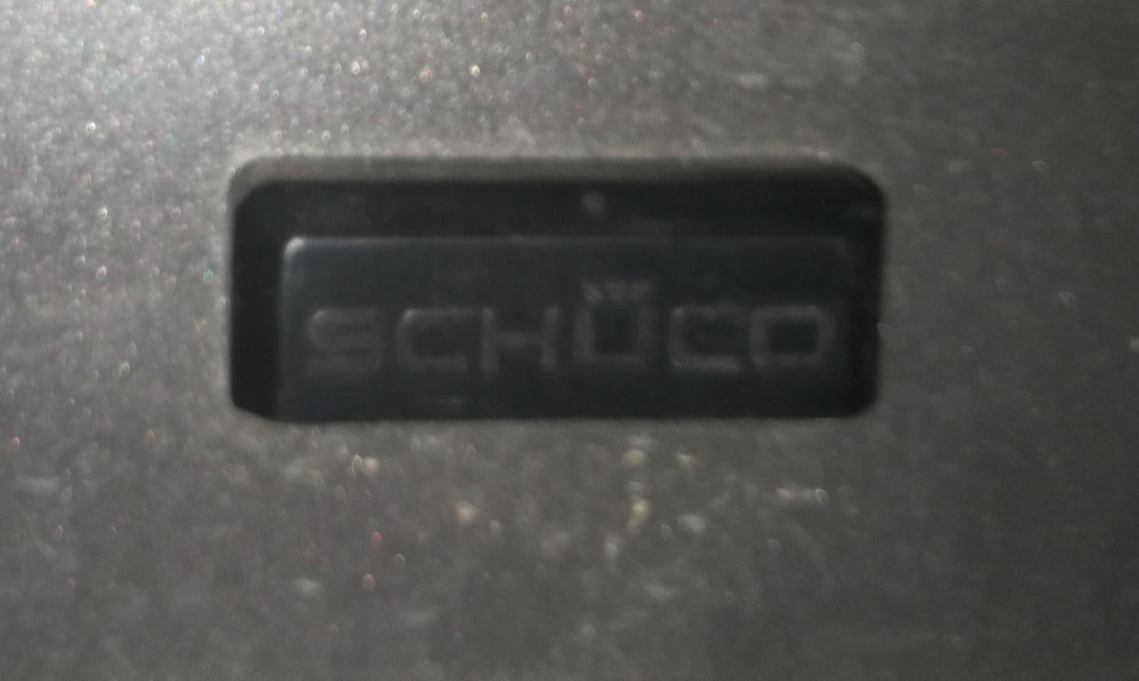

    Wir haben in unserem Neubau Kunststofffenster mit Schüco-Rahmenprofilen, außen mit Alu-Vorsatzschalen, ebenfalls von Schüco. Jetzt hat sich herausgestellt, dass die verbauten elektrischen Rolläden von Warema beim Herunter- und Herauffahren über die am unteren Rahmenteil befindliche Schüco-Wasserschlitzkappe hinweg"holpern", dabei bestenfalls im ruhigen Lauf nur behindert werden, meist aber regelrecht krachen und es nicht darüberschaffen und der Motor durchdreht.
    Es scheint nur eine Millimeterangelegenheit zu sein, was die Behinderung durch die Wasserschlitzkappen angeht. Die Rolladenführungsschiene ist plan zum Fensteraufbau montiert.
    Recherchen des Fensterbauers hatten nun zum Ergebnis, dass die Fa. Warema kommt und die Rolläden durch Abstandshalter vor dem Auflaufen auf die Wasserschlitzkappen abstoppen wird, um dem Problem zu begegnen.
    Ist das ein "normales" Vorgehen und trügt mich mein Eindruck, dass eigentlich die Rolladenschienen hätten nur mit ein paar Millimeter mehr Abstand zu den Fenstern montiert werden können, so dass die Rolläden sauber bis nach unten hätten fahren können? Irgendwie wird das doch jetzt auch komisch aussehen, wenn die Rolläden nicht bis auf die Fenstersimse zulaufen?

    Würde ich nicht aktzeptieren. Ich möchte die Rollläden ganz unten haben.
    Entweder schlankere Kappen anbringen oder....ja, das ist dem Rollladenmonteur überlassen...;)
    Zeig bitte mal ein Gesamtbild...
