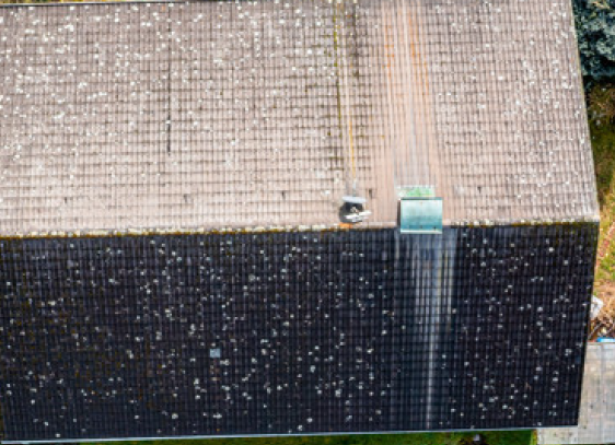

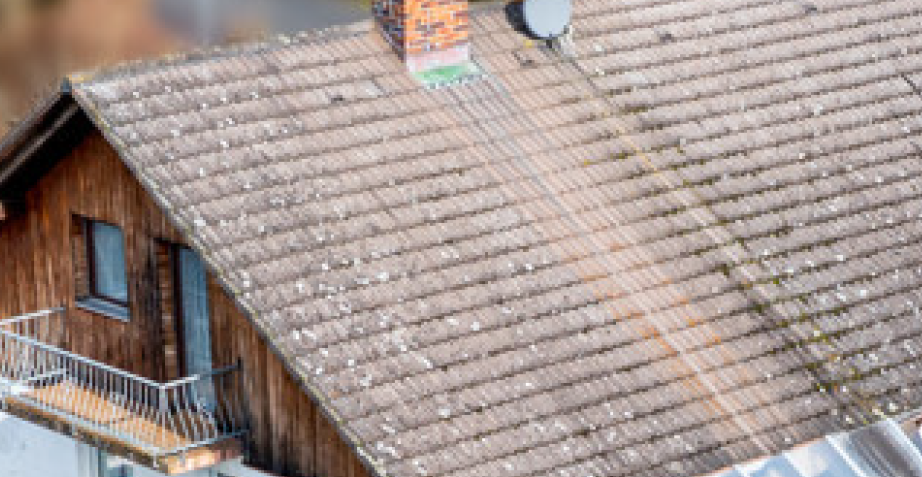

    Guten Abend,
    ich habe folgende Frage (Bilder im Anhang).
    Wir möchten ein Haus kaufen + renovieren und haben nun im Vorab umfangreiche Bilder erhalten. Da wir leider nicht vom Fach sind, die Besichtigung bevor steht und ich über das Web auch nicht fündig geworden bin, hoffe ich hier kann mir jemand weiterhelfen.
    Das Haus wurde Ende der 70er errichtet.
    Auf den Luftaufnahmen ist uns aufgefallen, das auf dem Dach "Wasserspuren" (?) ersichtlich sind.
    Diese erstrecken sich ab Kamin bis zur Regenrinne.
    Sind das gewöhnliche "altersbedingte und rein optische" Spuren oder könnte es sich hierbei um Schäden handeln?
    Vielen lieben Dank schonmal für eure Hilfe!

    Ich rate mal:
    Die Haube und die Verwahrung des Schorsteinkopfes sind in Kupfer ausgeführt, die Auswaschungen davon wirken als Biozid und haben dort, wo das damit in Berührung gekommene Regenwasser abläuft, die Besiedlung des Daches mit was auch immer unterdrückt bzw. reduziert.

    Ahhh, super ! Bin durch deine Antwort und auch auf Google weiter fündig geworden. Vielen Dank :)
