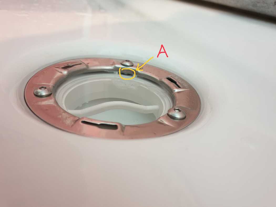

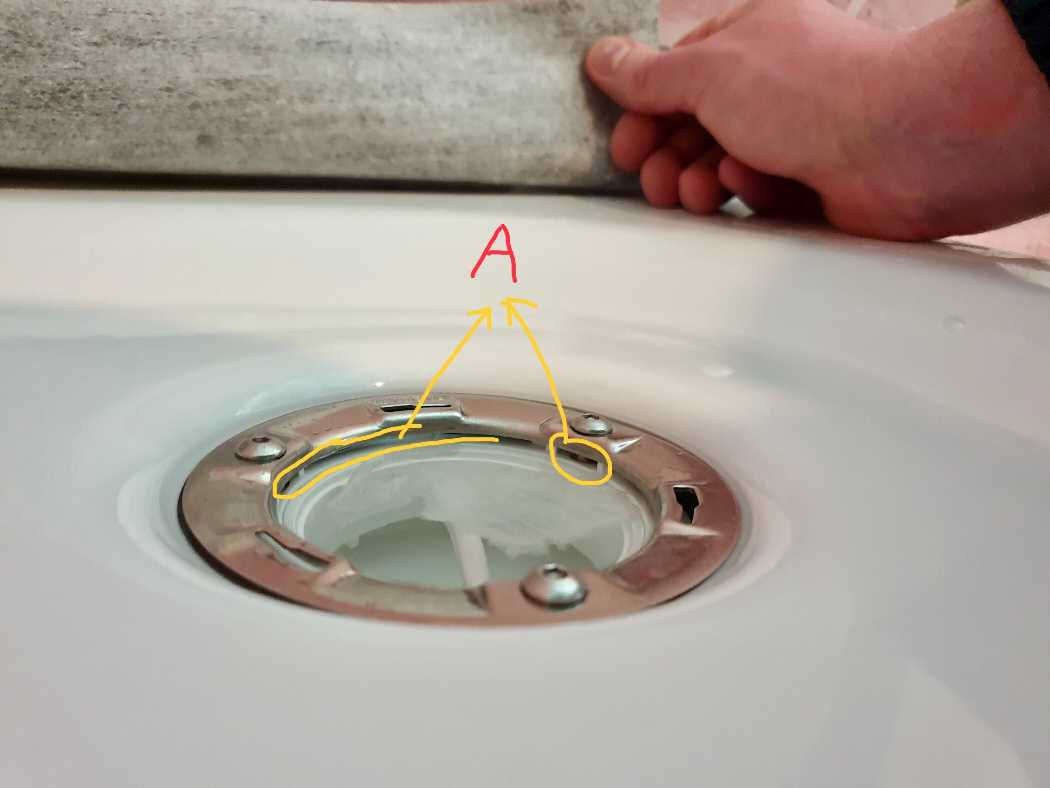

    Hallo liebes Forum,
    wir haben eine flache Duschwanne mit einem KA 90 Ablauf von dem Hersteller aus Ahlen eingebaut.
    Beim Testen des Ablaufs ist uns jetzt aufgefallen, dass zwar alles gut abläuft und auch alles trocken bleibt, aber das Wasser bleibt relativ hoch im Siphon stehen.
    Das Wasser steht noch über der Dichtung zwischen Klemmring und Duschwanne und überdeckt auch die Aufnahmen für die Schrauben des Klemmrings (A in den Bildern).
    Wasser läuft normal ab. Auch wenn ich den Torus raus ziehe sehe ich keine Probleme.
    Ist das normal bei dem Ablauf? Ich hätte erwartet, dass das Wasser im Torus stehen bleibt und nicht höher ...

    Hätte ich auch erwartet. Sollte niedriger sein.
    Hat das Fallrohr eine normale Rohrbelüftung über Dach?
    Ist das Gefälle von der Dusche bis zum Fallrohr ok?

    Ent- und Belüftung würde ich als Ursache ausschließen. Sonst würde das Wasser nur verzögert ablaufen oder blubbern.
    Ich vermute hier ein Kontergefälle der Abflussleitung und somit eine höhere Sperrwasserhöhe.
    Das ist erstmal nicht schlimm, solange sich im Rohr nichts absetzt. Über kurz oder lang (hängt meist von der Haarlänge und dem Seifenverbrauch der Benutzerinnen ab) wird es zu Verstopfungen und der Notwendigkeit des Einsatzes von Chemie oder Spirale kommen.

    Ja, Rohrbelüftung ist vorhanden.
    Gefälle ist eigentlich auch ok, da es knappe 10 cm nach dem Siphon direkt abwärts geht. Ohne den Torus in der Mitte bleibt auch nichts stehen. Das kann ich aber nochmal prüfen.
