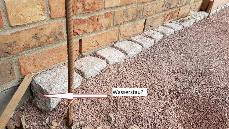

    wir starten nach langer Wartezeit nun endlich mit unseren Außenanlagen, dabei ist gleich ein potentieller Knackpunkt aufgekommen: Wir lassen eine Steinterrasse pflastern, leider ist unsere Hauswand schief - der Gartenbauer hat daher empfohlen mit einer Granitreihe zwischen Wand und Terrasse den Unterschied auszugleichen (Alternative wäre eine hässliche Betonfuge).
    Nun wurden aber die Granitsteine nicht mit Beton verfugt, sondern nur mit Splitt und Sand verfüllt - nach meinem Verständnis kann sich zwischen Wand und Granit nun Wasser sammeln da es durch den verdichteten Boden ja kaum nach unten ablaufen kann. Der Gartenbauer meint das sei richtig so, ich hätte hingegen angenommen dass die Granitsteine luftdicht verfugt werden damit das Wasser ganz normal über die abschüssige Terrasse ablaufen kann.
    Hat jemand Erfahrungen damit bzw. die nötige Sachkenntnis? Tausend Dank für Tipps!

    Mit oder ohne wasserdichte Verfugung.
    Die Terasse läßt fast keine Feuchtigkeit nach oben verdunsten:
    Ergebnis:es herrscht IMMER eine erhöhte Feuchtigkeit gegenüber nicht überbautem Boden.
    Die Frage ist eher:
    Diei Granitsteine leiten wunderschön eventuelles Spritzwasser an die Hauswand:
    Ist euer Dachüberstand ausreichend?

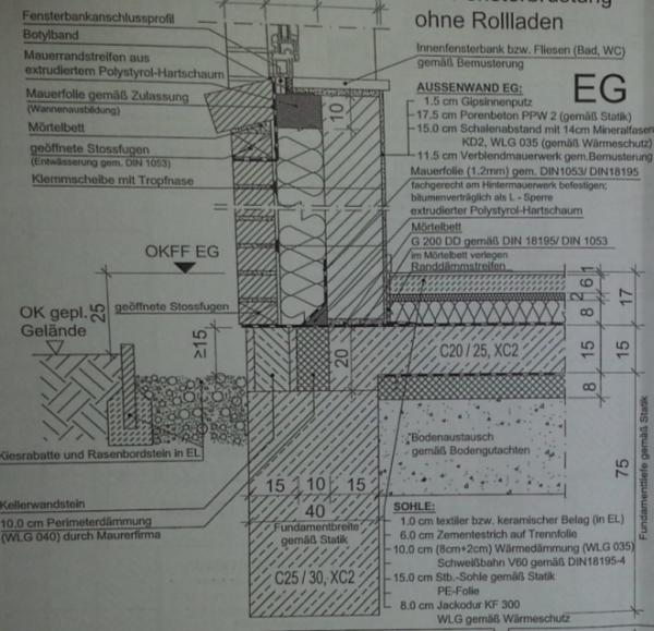

    Habt Ihr DIN-gemäß hinter den Klinkern eure vorgeschriebene Sockelabdichtung bis 30 cm oberhalb der Granitsteine aufgebracht?
    Und habt Ihr eine außreichende Außenabdichtung gem. DIN 18195

    Danke für die Hinweise! Laut Baubeschreibung wurde alles DIN-konform ausgeführt, Beweisfotos habe ich allerdings (wie so oft...) nicht. Dachüberstand sind 78 cm, es geht um die Südseite und damit hoffentlich ein eher geringes Schlagregen-Risiko.
    Ergo: Man kann den Wandanschluss also ruhig so lassen?

    D.h. Ihr habt HINTER den Klinkern eine Sockelabdichtung -und UNTER GOK eine 18195 - 6 gemäße Abdichtung:
    Schaut einfach in Eurer BB nach, da müssen diese Zahlen 18195-6 auftauchen...

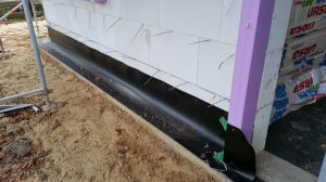

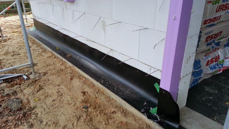

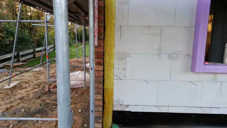

    Ich habe noch Fotos aus der Bauphase gefunden die den Wandaufbau praktisch veranschaulichen:
    Lässt sich auf dieser Basis beurteilen in wieweit der beschriebene Wandanschluss in der Praxis ernste Folgen haben kann?
    Es handelt sich wohlgemerkt um die Südseite mit 78cm Dachüberstand, bislang habe ich hier noch keinen Schlagregen erlebt.
    Auf den anderen Hausseiten wird ein Kiesbett mit Grobkies angelegt und ebenfalls an die unterste Klinkerreihe geführt. Dies entspricht bewusst nicht ganz den Vorgaben des Bauträgers (s. oben), dieser schreibt 15cm Abstand zwischen Kiesbett und Klinker vor was wir optisch jedoch gruselig finden.
