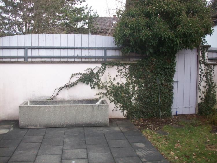

    in unserem Garten soll nach Frostschaden ein Wassertrog aus Beton ersetzt werden. Maße sind 2m x 0,5m x 0,6 m, Wandstärke 8 cm, ein Anschlußloch für das Abflußrohr im Boden. Kennt jemand eine Firma, die so etwas anbietet ? Am besten auch mit der Möglichkeit der Einbringung in den Garten und Entsorgung des alten.
    Vielen Dank.
    Andreas

    Bei Betonfertigteilherstellern nachfragen,
    oder bei Herstellern von Betonpflastersteinen.
    Die großen könnten so etwas haben.

    Wenn das Abflussrohr nicht wäre hätte ich vorgeschlagen eine Teichfolie rein zulegen, aber so. Wäre sicherlich auch Hilfreich zu erfahren wozu dieser benutzt wird und wie gravierend der Schaden ist. Dadurch könnte man vielleicht auch Alternativen aufzählen.

    Das mit der Teichfolie geht trotzdem ! Trotz Abfluss !

    Sollten Sie den alten Wassertrog behalten wollen, kann dieser auch repariert werden.
    Dies können Sie eigentlich auch in Eigenleistung erbringen:
    Betonfräse (Flex mit geringerer Drehzahl) und Diamant-Topfschleifteller plus Sauger ausleihen und die gesamte Betoninnenwand anfräsen.
    Die Risse im 45° Winkel erweitern (ca. 20 mm tief).
    Auftragen Silikat-Grundierung und Nass-in Nass PCC Spachtel auftragen.
    Anschließend 2 x Aufstreichen einer flexiblen Dichtschlämme mit Gewebeinlage 5 x 5 mm (ca. 30 cm breit).
    2 ter Anstrich der gesamten Innenwände des Wassertroges mit Dichtschlämme.

    ich würde auch mal gleich die preise mit natursteintrögen vergleichen. bei uns in der gegend nimmt sich beton und natur nicht viel.
