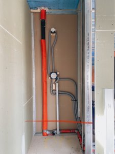

    Kurze Info vorab: Die Stelle auf dem Foto sieht sehr unschön gearbeitet aus. Das Bauunternehmen ist während unserer Bauphase insolvent gegangen und wir hatten einen längeren Rechtsstreit (letzter Winter ohne Heizung und warmes Wasser). Von daher hatten wir uns bisher nicht um diesen „Schönheitsfehler“ gekümmert.
    Liebes Forum,

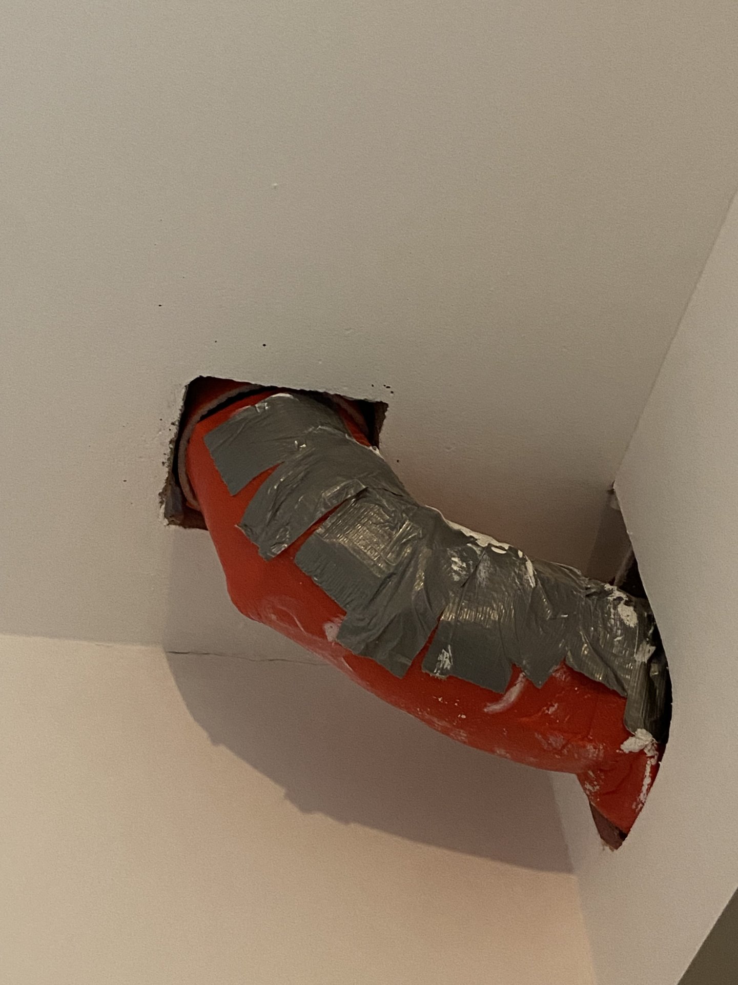

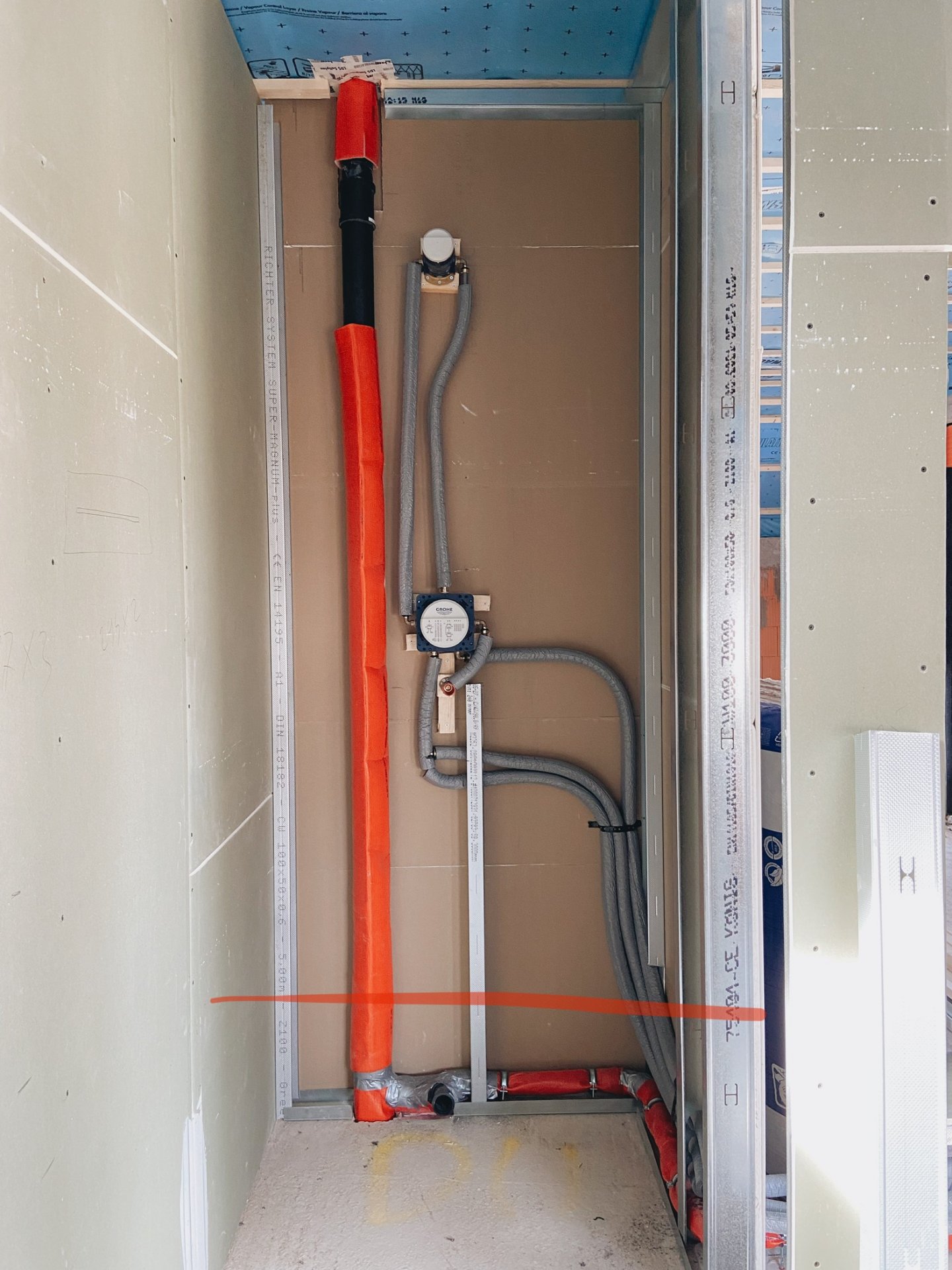

    bitte entschuldigt meine laienhafte Erklärungen. Auf dem Bild seht ihr ein Abflussrohr, das aus dem Obergeschoss (Dusche und Waschbecken) in den Hauswirtschaftsraum kommt. Das gleiche Rohr scheint auch das Entlüftungsrohr zu sein, das in den Dachboden und dann aufs Dach geht. (Siehe drittes Bild)
    Das Rohr ist gedämmt, wie man auch auf dem Foto aus der Bauphase sieht.

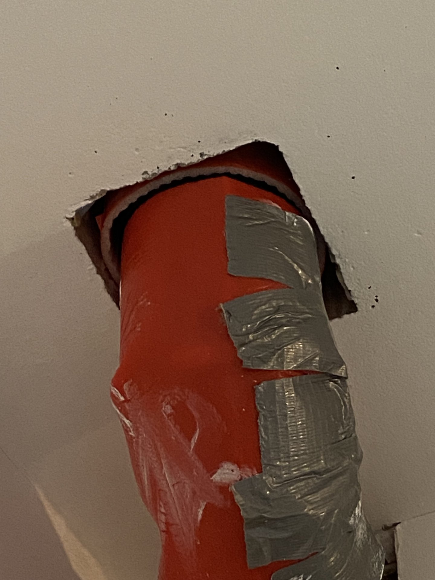

    Allerdings ist die Dämmung der Rohre an der einen Stelle offen wo das Rohr durch die Decke in den Hauswirtschaftsraum kommt.
    Nun zum Problem. Zwischen Rohr und Dämmung kommt immer wieder mal ein Tropfen heraus. Dies ist uns heute das erste Mal aufgefallen.
    Wir wohnen seit Januar 2023 im Haus. Es ist jedoch die erste kalte Jahreszeit in der wir ein warmes Haus und warmes Wasser haben. Insbesondere, da die Tropfen erst aufgefallen sind als es nun kalt war und das Badezimmer sehr warm war (heiß gebadet), lag meine laienhafte Vermutung vor, dass es sich um Kondenswasser handeln könnte. Die Rohre sind zwar gedämmt, allerdings wie auf dem Bild zu sehen ist eine offene Stelle.
    Da wir die letzten 11 Monate keine Probleme in diesem Bereich hatten, könnte ich mir vorstellen, dass es ggf. etwas mit der kalten Außentemperatur zu tun hat.
    Ich freue mich auf eure Rückmeldung und Ideen.

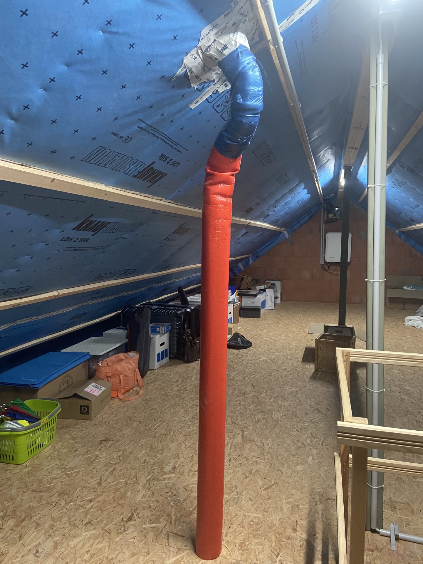

    Weitere Info: Das Rohr ist im Bereich des kühlen Dachbodens auch gedämmt mit der roten Dämmung.
    Der Hauswirtschaftsraum ist hingegen warm.
  3. #3 Fabian Weber, 05.12.2023
    16.602
    6.625
    Dämm das Rohr im Dachboden mal richtig, der rote Schutzschlauch ist keine Rohrdämmung.

  5. #5 Mlt1402, 05.12.2023
    Mlt1402
    Mlt1402
    05.12.2023
    Hier ein Foto vom recht kalten Dachboden.
    Für eine Dämmung dieses Rohrs würde sich welches Produkt anbieten? Hast du hierfür einen Tipp?
    Vielen lieben Dank!
  6. #6 Fabian Weber, 06.12.2023
    16.602
    6.625
    Zum Beispiel Armaflex.
