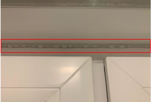

    Hallo zusammen
    Wie haben elektrische Rollläden und seit geraumer Zeit bilden sich im Innenfenster Wassertropfen (siehe Foto). Ich habe gelesen, dass es sich dabei um Kondenswasser handelt, weil warme Luft von innen in den kalten Rollladenkasten strömt. Wenn ich das richtig einschätze, ist das alles nicht dicht verbaut. Diese Wassertropfen erscheinen in allen Räumen. Gibt es noch anderer Ursachen, warum sich diese Wassertropfen bilden? Dieses "Phänomen" tritt in der Regel auf, wenn die Temperaturen gegen 0 Grad gehen.
    Vielen Dank im Voraus.

    Der Anschluss Rollladendeckel Fenster geht unter Taupunkt warum Auch immer

    Weil er zu "kalt" ist, der Rolladen gehört richtig gedämmt..

    Oder Luftfeuchtigkeit zu hoch

    Die Feuchtigkeit setzt sich immer an der kältesten Stelle an der "Wand" ab.. Problemzone bleibt Problemzone.. aber klar, dass Lüften hilft.

    Es wird täglich 2 x Stoß gelüftet und in jedem Zimmer gibt es Hygrometer, um die Temperatur und die Luftfeuchtigkeit kontrollieren zu können.

    das reicht i.d.R. nicht aus bei modernen dichtschließenden Fenstern
    und was zeigen die an?

    Habt ihr dieses Problem nur an einem einzigen Rollladenkasten oder an allen?
    Sicher dass es wirklich nur Tauwasser ist?
    Schon mal reingeschaut in den Rollladenkasten ob der innen auch abgesoffen ist?

    Das ist ganz unterschiedlich, zwischen 48 (nach dem Lüften und abhängig von der Außentemperatur) und 65-78 (während des Tages). Wenn die Luftfeuchte zu hoch ist, lüfte ich natürlich auch zwischendurch. Es gibt noch ein weiteres Problem, denn die Fassade wurde nicht fachgerecht erstellt, so dass ein Gutachten in Auftrag gegeben wurde und das Ende davon war, eine Klage gegen die Baufirma. Das Verfahren läuft. Die Durchfeuchtung ist bereits ins Haus gezogen. Deshalb auch die hohe Luftfeuchte innen.

    Es betrifft alle Rollladenkästen.
    Ich weiß nicht, ob das Tauwasser ist, ich kann es nicht beurteilen. In den Rollladenkasten kann ich nicht reinschauen, da ich nicht weiß, wie und wo so etwas geöffnet wird. Ich kann auch sonst nichts machen, denn es läuft die Klage gegen die Baufirma, da die ziemlich viel Mist gebaut haben. Mit wurde geraten ohnehin nur die Sachen beheben zu lassen, bei den Gefahr im Verzug ist, sonst schieße ich mir bei Gericht aus Beweisgründen selbst ins Knie :( Der Gerichtsgutachter, der auch noch kommt, wird das sicher beurteilen können.
    Was mir im Moment hilft, sind eure Tipps an was es liegen könnte und wie ich die Mängel bisschen substantiierter beschreiben kann. Eine Anordnung des Gerichts.

    Das ist viel zu viel!
    Das bestärkt meine Vermutung, dass eure Bude zu dicht ist und dass ihr dringend ein Lüftungskonzept nach DIN 1946-6 braucht.
    OK - Ersatzfrage:
    Habt ihr diese Tropfenbildung nur im Winter wenn es draußen richtig kalt ist oder auch im Sommer nach Starkregenereignissen?
