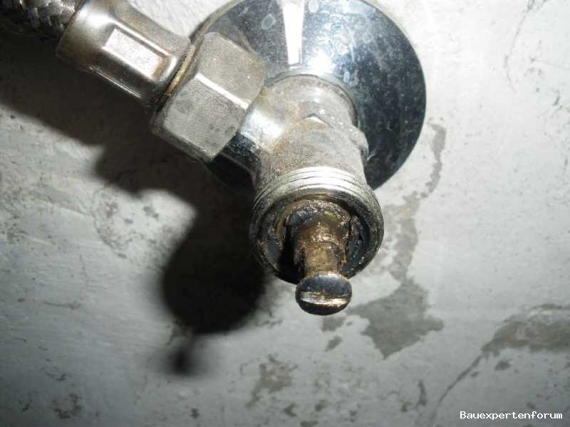

    Hallo nochmal,
    ich habe bei der Renovierung des Gäste-WC´s noch ein anderes Problem.
    Das Wasserventil für Warmwasser lässt sich nicht mehr zudrehen. Beim Versuch das Ventil mit der Zange zuzurehen, um eine neue Armatur zu befästigen, ist die plastikkappe zerbrochen. Nun habe ich versucht mit einem Schlitzschraubenschlüssel, bzw. einer Zange das Metallventil (siehe Bild) zuzudrehen, ohne Erfolg.
    Was kann ich nun tun? Ich wollte die Wand dahinter erst verputzen und dafür muss das alte Waschbecken weg. Was für eine Mögli8chkeit habe ich nun, wenn ich das Warmwasser nicht abgestellt bekomme an dem Ventil!?
    Für eure Hilfe wäre ich sehr dankbar!!!
    Viele Grüsse
    Max

    Im Keller absperren und dann Ventil austauschen (lassen).
