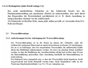

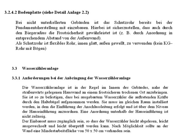

    Besorg dir die technischen Regelwerke von deinem Trinkwasserlieferenten (stehen meist auf deren Hompage). Dort steht alles drin
    Hier mal als Bsp. die entsprechende Ausschnitte von dem Zweckverband mit dem wir zusammen arbeiten.
    Hier währe es nicht erlaubt den Zäher ins OG zu legen.
