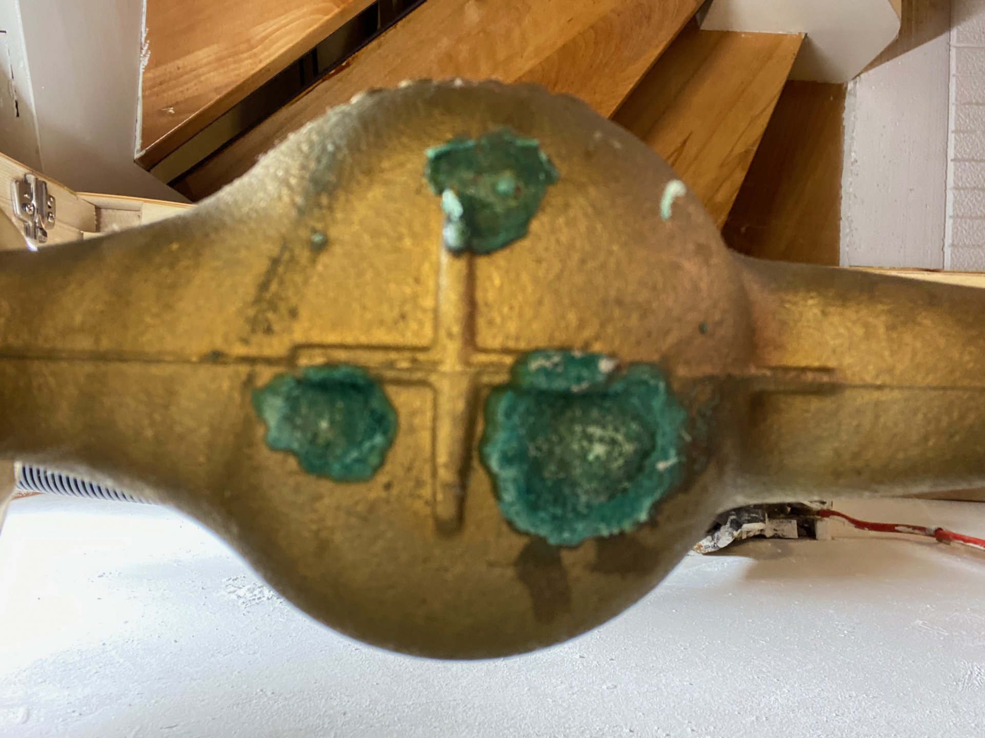

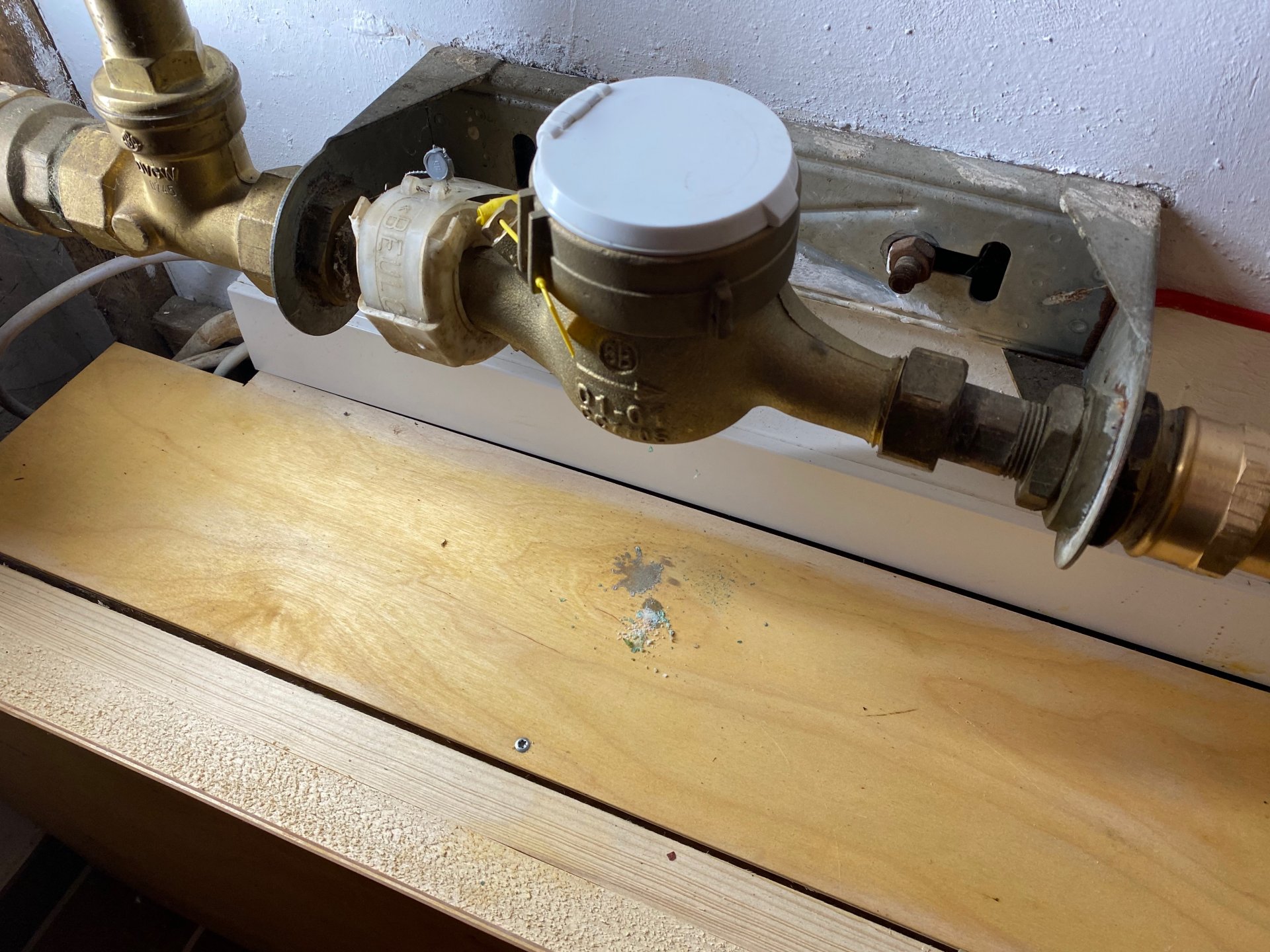

    Am Montag wurde unser (Kalt-)Wasserzähler durch einen durch das Wasserwerk beauftragten Subunternehmer ausgetauscht.

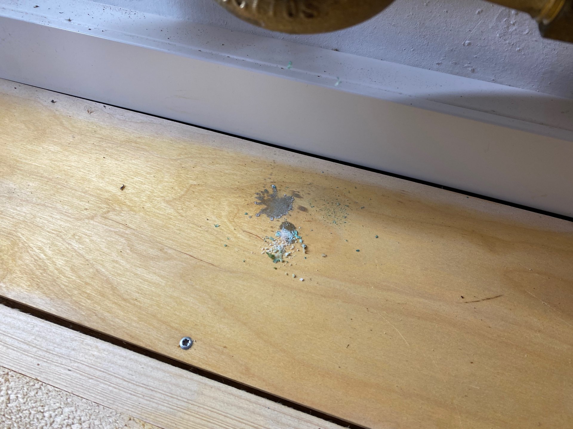

    Dafür hatte ich am Sonntag etwas Platz gemacht und habe bei der Gelegenheit auch mal wieder in den Schrank geschaut in dem sich der Wasserzähler befindet. Unter dem Wasserzähler befanden sich getrocknete Spuren von Wassertropfen und eine geringe aber deutlich sichtbare Menge eines grünlich kristallinen Materials.
    Das veranlasste mich einmal unter den Wasserzähler zu fotografieren, dabei kamen 3 Stellen mit grünlichen kristallinen Anhaftungen zum Vorschein. Bei 2 bin ich der Meinung kann man mittig sowas wie einen "weißen Propfen" entdecken.
    Ich habe daraufhin dem Hersteller des Wasserzähler (Ernst Heitland GmbH, Solingen) eine E-Mail geschrieben, dieser möchte aber mit mir als Endverbraucher nicht kommunizieren.
    Eine weitere E-Mail ging an meinen Installateur, dieser sagt es handelt sich wahrscheinlich um Schwitzwasser.
    Beiden E-Mail waren die auch nun hier veröffentlichten Bilder angehängt.
    Ich tue mich mit der Einschätzung "Schwitzwasser" etwas schwer, dafür sind die Anhaftungen (evtl. sogar schadhafte Stellen) in meinen Augen zu massiv.
    Es ist auch nur der Wasserzähler betroffen, alle anderen Rotguss-Teile bis zum Übergang Mehrschicht-Verbundrohr sind unauffällig.
    Ich bin deshalb sensibilisiert weil ich dieses Jahr schon einen "schleichenden Rohrbruch" hatte, nämlich in den letzten verbliebenen Metern Eisen-Zink Rohr, die demnächst noch gegen Mehrschicht-Verbundrohr getauscht werden. (Termin steht.) Hier war ein ähnliches Schadenbild: Korrosion und dort tropfte dann Wasser raus.
    Ich frage mich daher ob das im Zusammenhang stehen könnte. (Ich weiß wie die bisher schon getauschten Rohrleitungen von innen aussahen ...)
    Der Wasserzähler wurde Montag getauscht, es handelt sich jetzt um ein Modell des gleichen Hersteller, jedoch ist dieser nun blau beschichtet.
    Dem Subunternehmer blieb nicht verborgen das der (Kalt-)Wasserzähler Tausch eigentlich ein Jahr zu früh stattfindet. Auch das macht mich zusätzlich stutzig, auch wenn eine evtl. Gefahr durch den Tausch vorerst gebannt ist.
    Anhang eines Bildes dass ich in einem anderen Zusammenhang gemacht habe, konnte ich feststellen dass die Flecken/ das kristalline Material schon im Juni diesen Jahres unter dem Zähler vorhanden waren. Warum es mir damals nicht weiter aufgefallen ist, kann ich nicht mehr nachvollziehen. Da hatte es aber auch den anderen "Rohrbruch" noch nicht gegeben.
    Mich würde jetzt im Nachhinein eine weitere Einschätzung der Situation interessieren und ob ich hier - z.B. im Rahmen des Austausch der letzten Eisen-Zink Rohre - meinen Installateur um weitere Maßnahmen bitten sollte oder den neuen Wasserzähler generell unter Beobachtung halten sollen.

    Das kann ich gut verstehen.
    Hast Du Dir das gut überlegt?
    Die verzinkten Rohre haben immerhin ein paar Jahrzehnte gehalten. Bei den Verbundrohren wäre ich mir da nicht sicher. Warum kein Edelstahl oder Kupfer?
  3. SIL
    10.891
    4.222
    Nö , wozu .
    Nein , Kondensat und Schwitzwasser ( schau mal in deinen Laborauszug Wasser eventuell eh schon viel Nitrate etc ) und entsprechende Oxyde ( Patina)von dem Guss und Rohren / Verschraubung , die Zeiten wo Qualität an Materialien noch war sind lange vorbei, es gibt auch Kondensatschalen für Zähler
