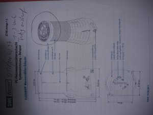

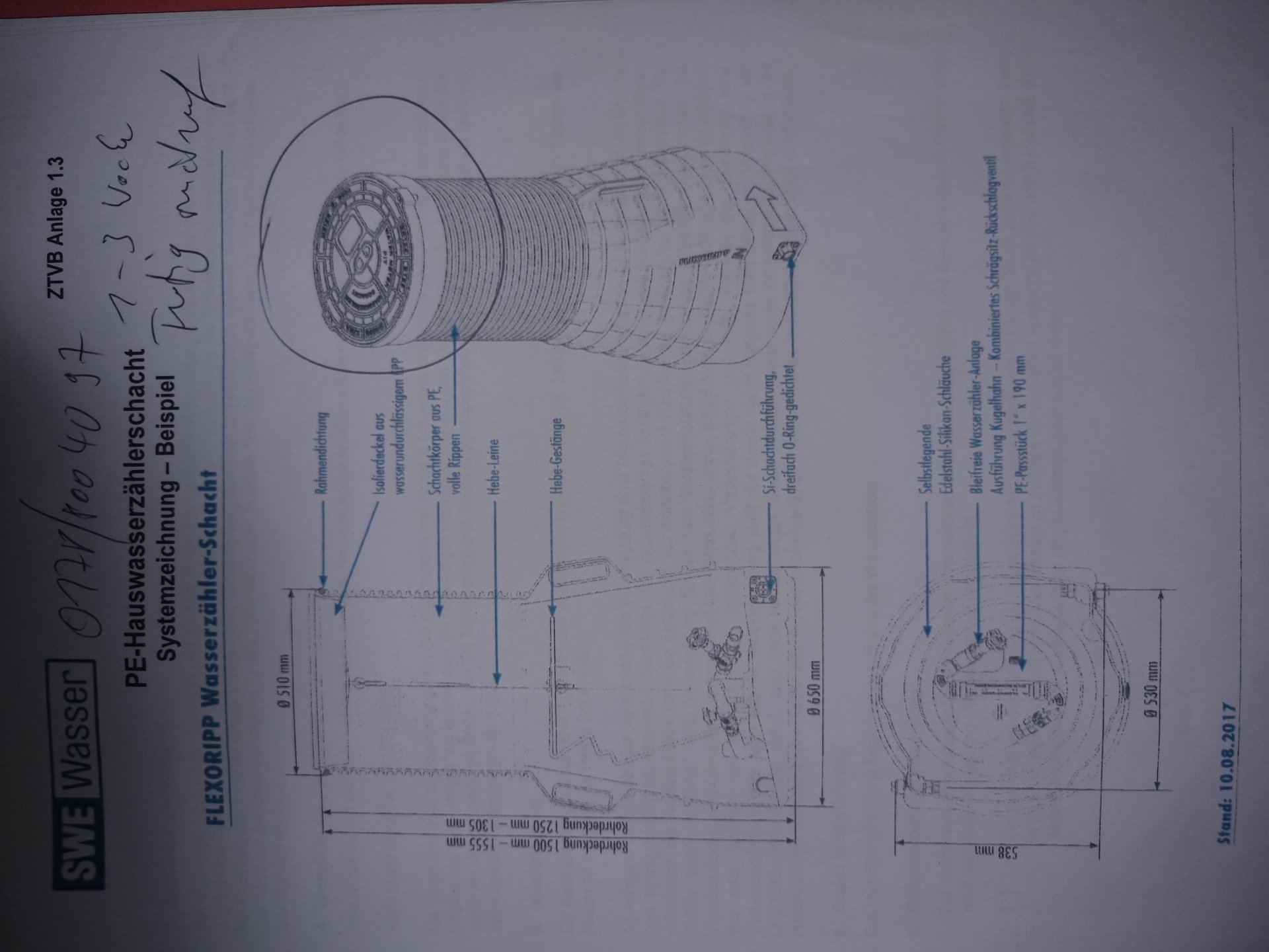

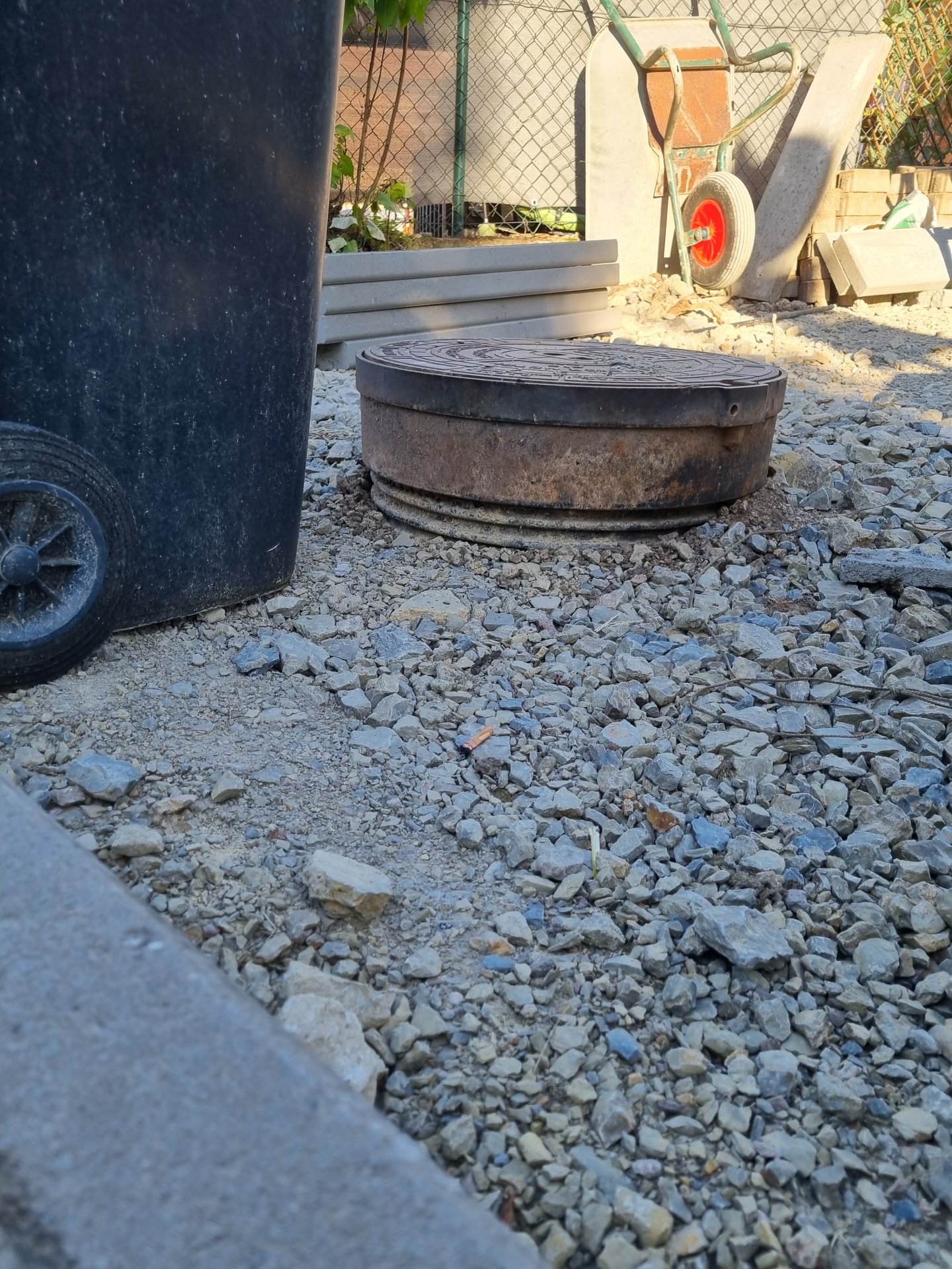

    Hallo. Bin etwas hilflos und alleinerziehende Mama zweier Kinder, deswegen suche ich erst mal Rat, bevor ich weiteres in die Wege leite.
    Vor vier Jahren wurde mein Haus gebaut.
    Erstens... Ist der Gulli vom Wasserzählerschacht kürzbar? Warum auch immer ist er nicht auf dem Niveau, des unmittelbar in der Nähe liegenden Fußwegs.
    Zweitens... Er ist mittlerweile mit Wasser gefüllt, sodass der wasserzähler unter Wasser ist. Wenn das nicht normal ist, wer ist mein Ansprechpartner?
    Lade Fotos mit hoch, vielleicht kann man es so besser bewerten.
    Liebe Grüße Franzi

    DAs war wohl nicht als endgültiges Niveau vorgesehen. Deswegen war es sinnvoll, den Schacht höher gehen zu lassen und beim endgültigen Niveau passend abzuschneiden. Anstückeln ist schwierig bis unmöglich.
    Den Schacht sollte man mit einem ausreichend großen Loch entwässern. Also ein entsprechendes Loch in den Boden bohren (lassen).

    Der Schachthals ist kürzbar. Den Bildern nach zu urteilen ist das Gelände rund um den Schacht noch nicht fertiggestellt. Die Höhenanpassung sollte mit der Erstellung der Oberfläche erfolgen, damit die Höhe auch stimmt.
    Das ist nicht normal, laut Hersteller ist der Schacht tagwasserdicht. Falls der tatsächlich vollgelaufen ist, ist der Eigentümer des Zählers, also der örtliche Wasserversorger, zu benachrichtigen. Unter der Schachtabdeckung sollte aber noch ein Kunststoffdeckel installiert sein, der ein Eindringen von Wasser verhindert.
    Im Übrigen ist der Hersteller recht freigiebig mit Informationen zu dem Produkt:
    FLEXORIPP DIBt-Ausführung
    Zum erhöhen gibt es Ausgleichsringe.
    (Max. 3 Stück zulässig.)

    Das ist kein Betonschacht. Mit Ausgleichsringen kommt man da nicht weit.
    Es gibt da passende Verlängerungsteile als Aufsatz.
    Erstmal den Wasserversorger informieren, dass Wasser im Schacht steht. Bei der Gelegenheit kann man mal fragen, wie gekürzt wird. Wenn man nett fragt, machen die das vielleicht auch direkt gegen Trinkgeld. Man sollte sich nur vorher sicher sein, auf welche Höhe der Endausbau geplant ist.
