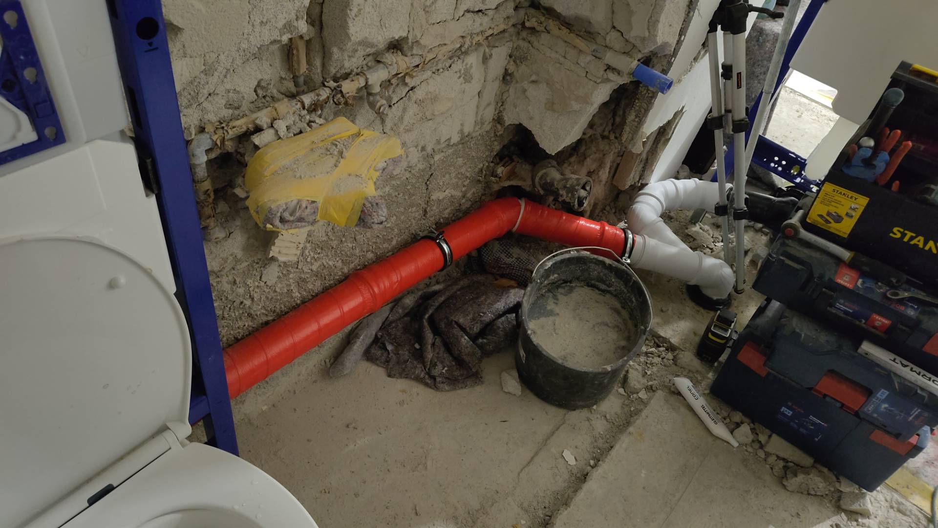

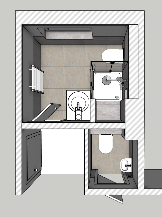

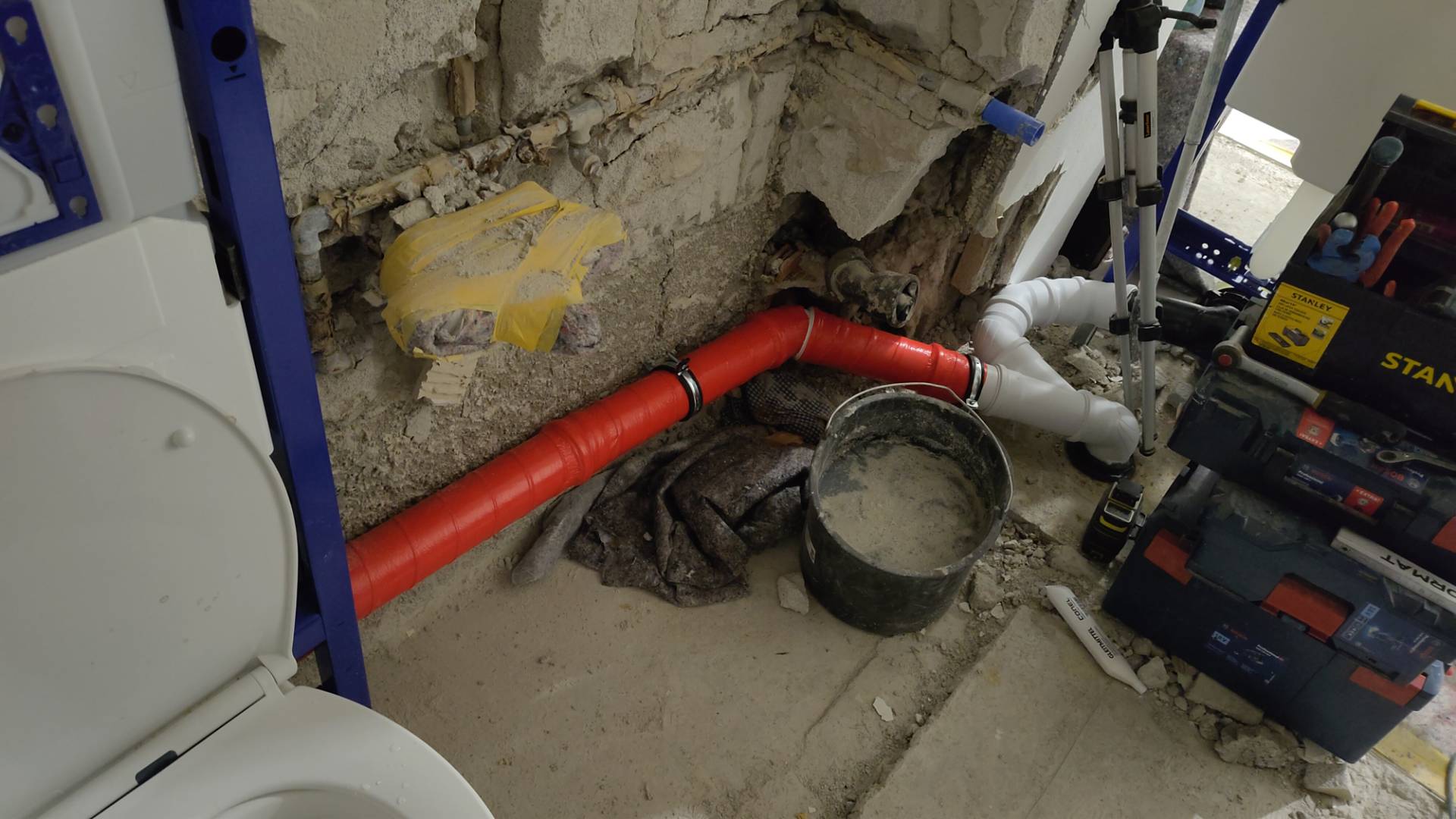

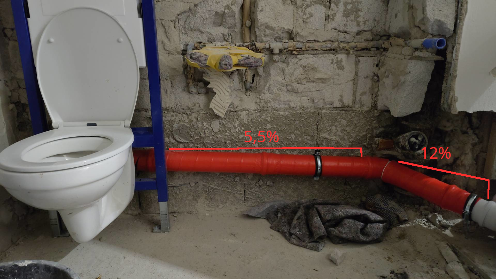

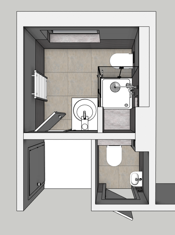

    eine Firma wurde mit der Umgestaltung von Klo und Badezimmer in meiner Wohnung beauftragt und führt diese gerade durch (Badewanne soll durch Dusche und eine Toilette im Bad ersetzt werden - Plan hängt an).

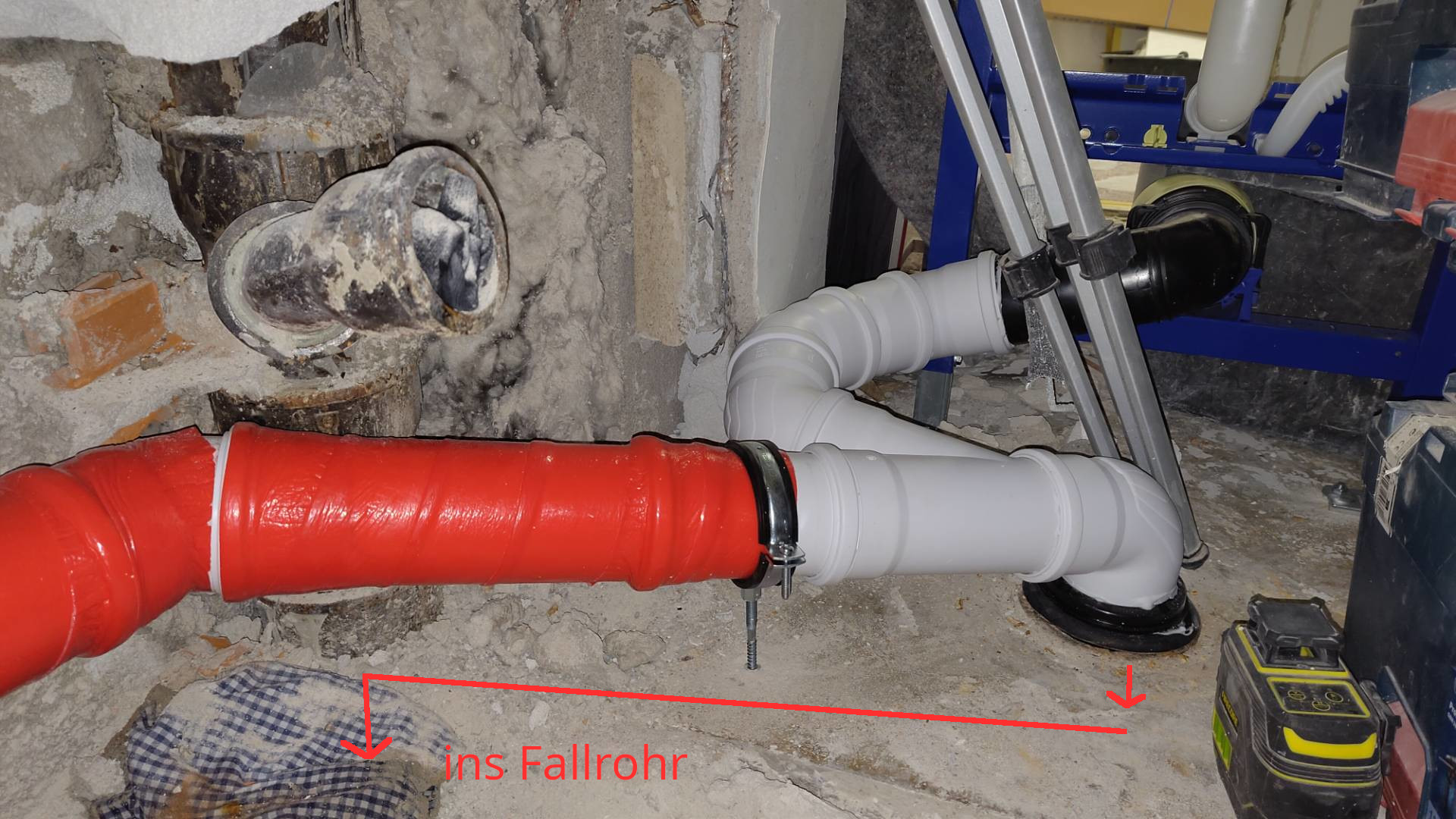

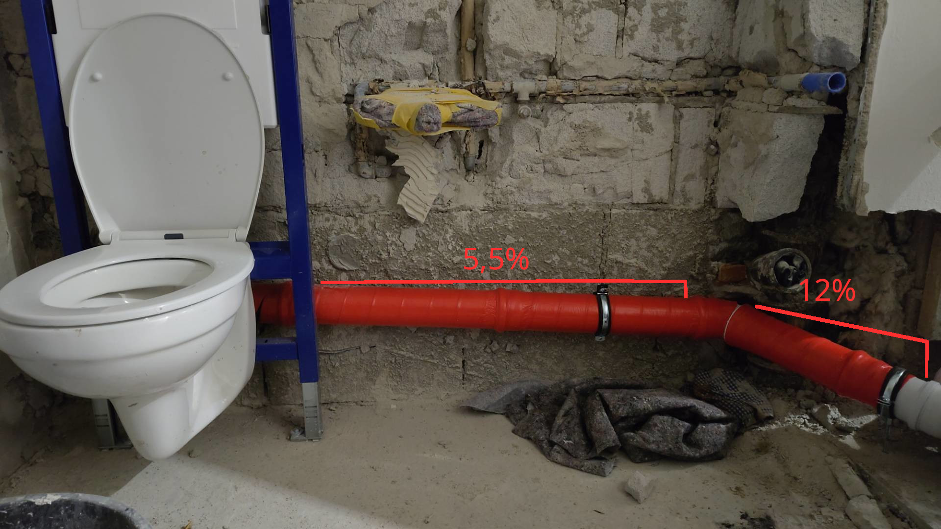

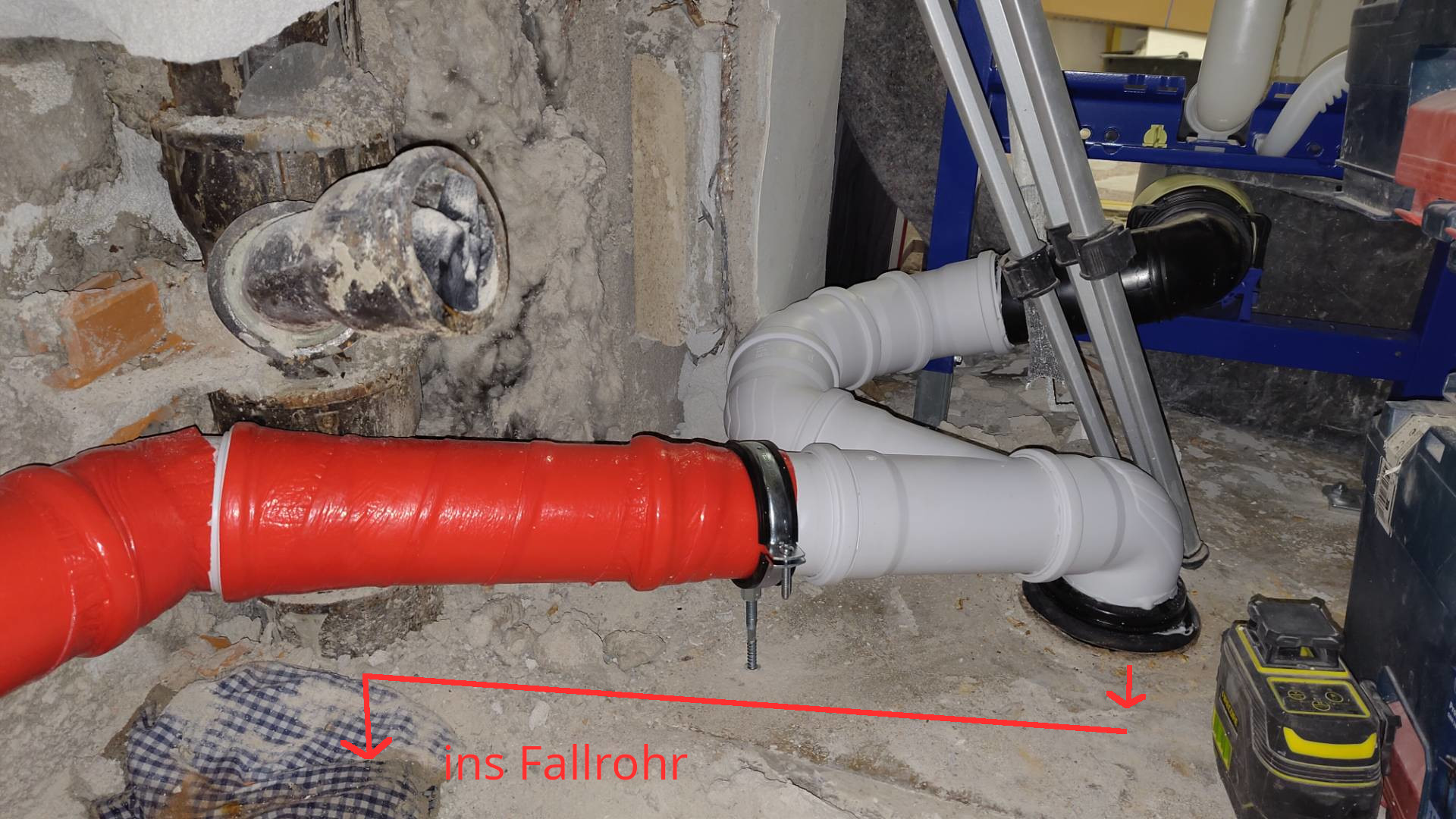

    Zur Umsetzung hat der Sanitär die Abwasserleitung wie in den Bildern an das bestehende Abflussrohr angeschlossen, das in der Rohdecke (im Gemeinschaftseigentum) zum Fallstrang führt. Ich frage mich, ob zu erwarten ist, dass das dauerhaft gut funktionieren kann, oder ob bei dieser Konstruktion mit auftretenden Verstopfungen zu rechnen wäre. Der Sanitär sieht darin kein Problem, die Planerin verlässt sich auf die Aussage des Sanitär.
    Da oben drüber die Sitznische der Dusche errichtet würde, müsste man später deren Abdichtung zerstören, falls die Verlegung sich doch als nicht praxistauglich herausstellen sollte. Daher möchte ich den Plan nicht auf Biegen und Brechen umsetzen, sondern nur dann, wenn das starke Gefälle und die 90°-Bögen keinen Grund zur Sorge bereiten. Mit der DIN-1986-100 ist das so ja schonmal nicht in Einklang zu bringen, richtig? Aber wichtiger als Konformität damit wäre mir ob das eben zuverlässig so funktionieren kann oder nicht.
    Als Alternative sähe ich, WC und Dusche im Bad zu tauschen (dann Runddusche ohne Sitzbank, ggf. asymmetrisch 80x90 um noch etwas Platz vorm WC zu haben und die beiden WCs quasi "Popo an Popo" mit der Wand dazwischen).
    Wie seht ihr das? Vielen Dank schonmal!

    Natürlich wird es bei dieser Rohrführung leichter zu einer Verstopfung kommen. Es ist eben die Frage ob nach 5 oder 50 Jahren.
    Man kann ein Rohr mit einem Stopfen so an der Wand enden lassen, daß man leicht eine Spirale oder einen Wasserschlauch zum Spülen einführen kann. Dazu genügt ein 50er Rohr.
    Das sieht nicht schön aus, aber ist ungemein praktisch.
    Die roten, und vermutlich billigen Rohre, haben dort eigentlich nichts verloren.

    Danke Petra, das ist genau die Art von Input, die ich mir erhofft hatte. Für
    bin ich grundsätzlich zu haben :-)
    Was wäre die neuralgische Stelle, an der so ein 50er-Abzweig sinnvoll wäre? Das Winkelstück, das in den Boden geht? Ich möchte ohnehin irgendwo einen elektrischen Entfeuchter mit einem Anschluss für Kondensatabführung unterbringen, vielleicht ließe sich das dann gleich miteinander kombinieren verbinden.
    Ansonsten hatte ich letzte Nacht noch überlegt, ob unten an der Stummelwand zwischen Waschbecken und Sitznische eine Revisionstür Sinn ergeben würde, um bei Bedarf drankommen zu können. Dort steht ohnehin die Waschmaschine - würde man also nichtmal sehen können.
    Das Rohr ist durchgehend das weisse von Conel, an den roten Stellen hat er es mit Band umwickelt bevor es in die Schellen kam.

    Der größte Schwachpunkt mit Verstopfungsgefahr, ist der 87° Bogen in die Fallleitung. Dann lieber 2x 45° Bögen, das flutscht dann leichter um die Ecke ;-)

    Alles nicht so wild.
    Aber fehlt da nicht noch das Abflussrohr der Dusche und der beiden Waschbecken?

    Danke euch für die Einschätzungen! Ich habe heute morgen auch mit einem befreundeten telefoniert, der sieht es genauso. Wird schon gehen, aber trotzdem gut wenn man im Fall der Fälle rankommt. Der Sanitär steht auf dem Standpunkt "es gibt kein Problem", aber Cheffe ist schonmal überzeugt :-) Eine Revisionstür zur Sicherheit kommt auf jeden Fall. Ich werde berichten, falls sich noch weitere interessante Entwicklungen ergeben.
    Die kommen noch, das war erstmal nur der Durchstich, ob sich der angedachte Plan überhaupt so umsetzen lässt.
  7. #7 simon84, 08.08.2025
    23.454
    7.009
    Und hinter der Tür eine wartungsöffnung in der großen Leitung (t Stück mit geschraubtem Deckel)

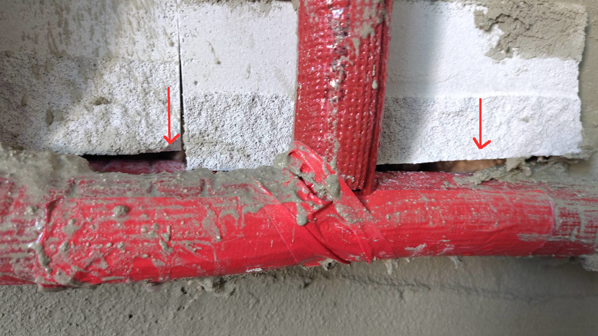

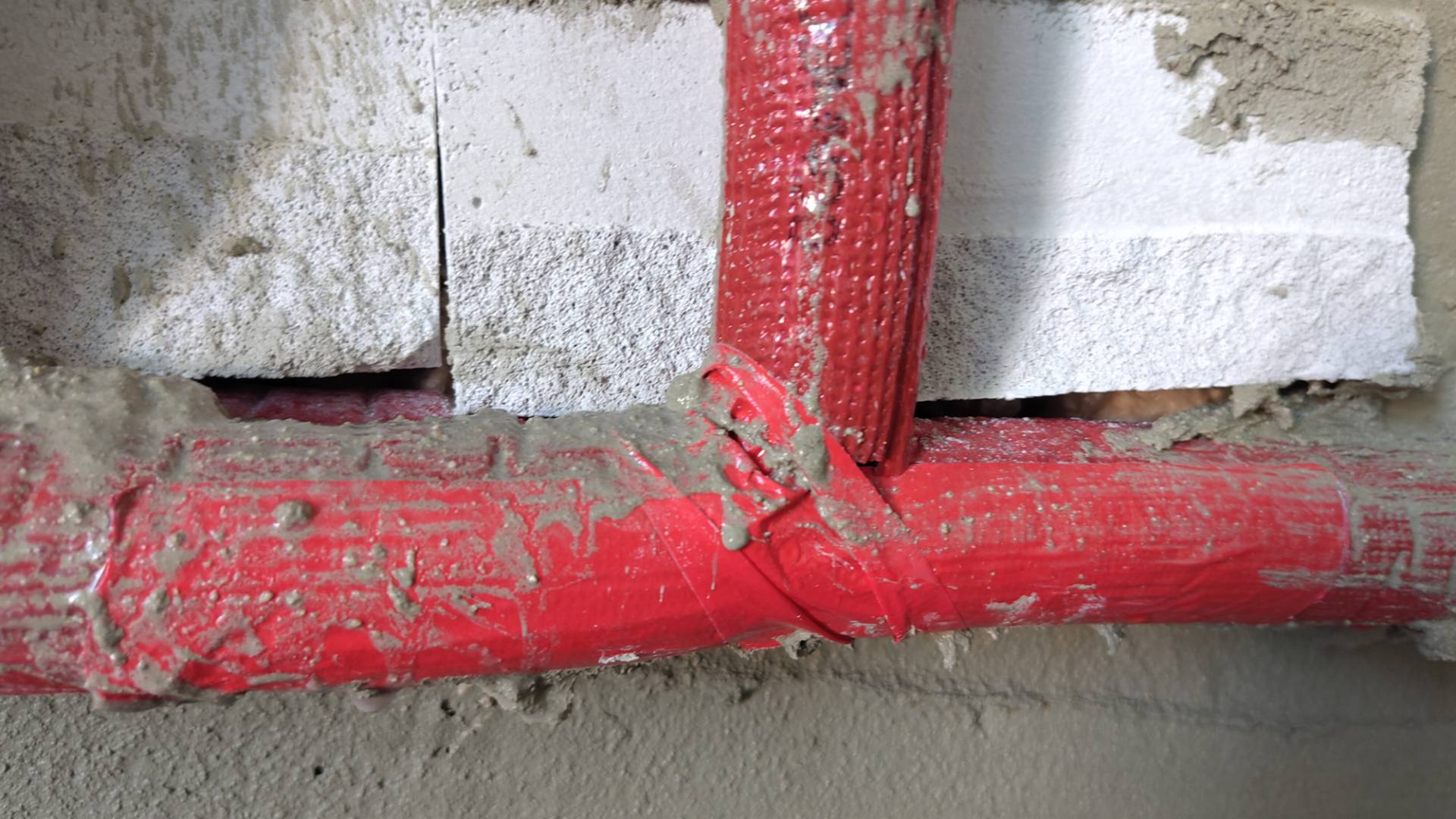

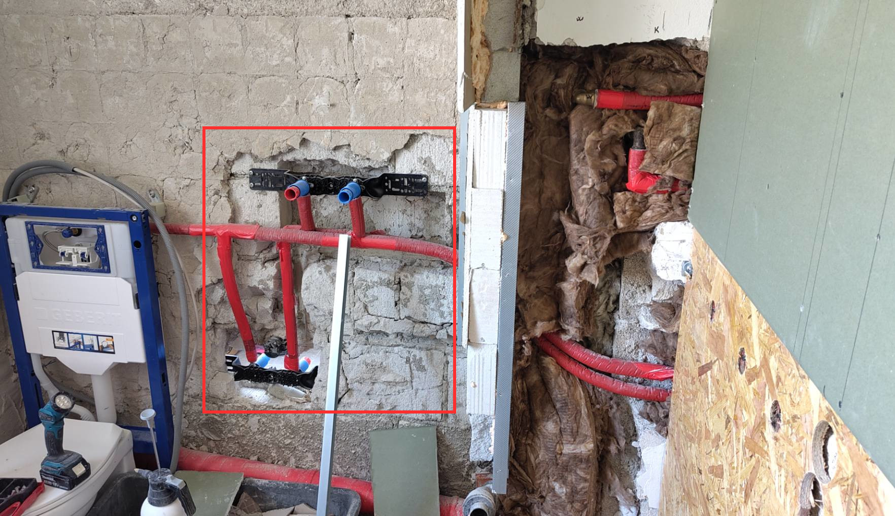

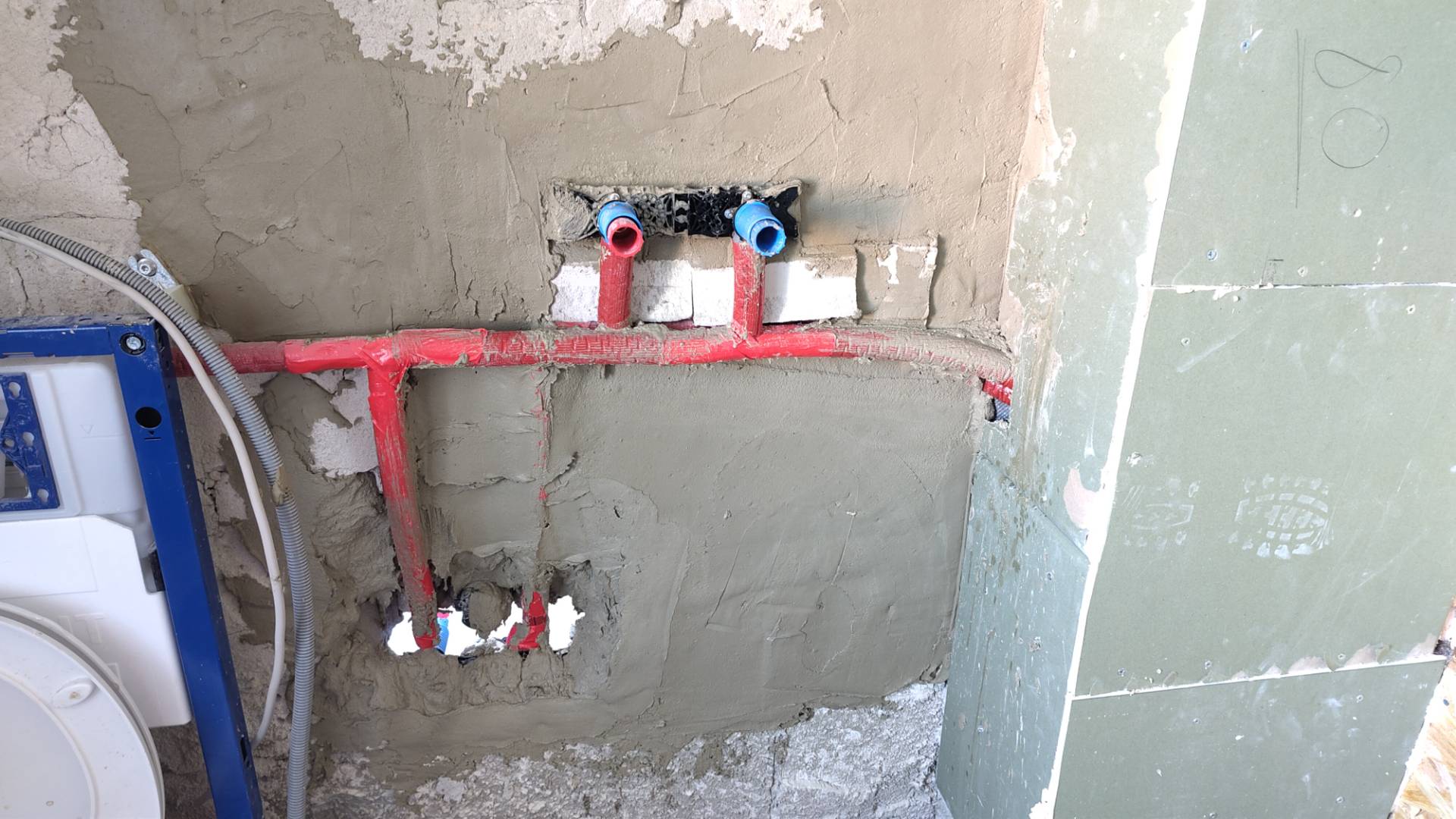

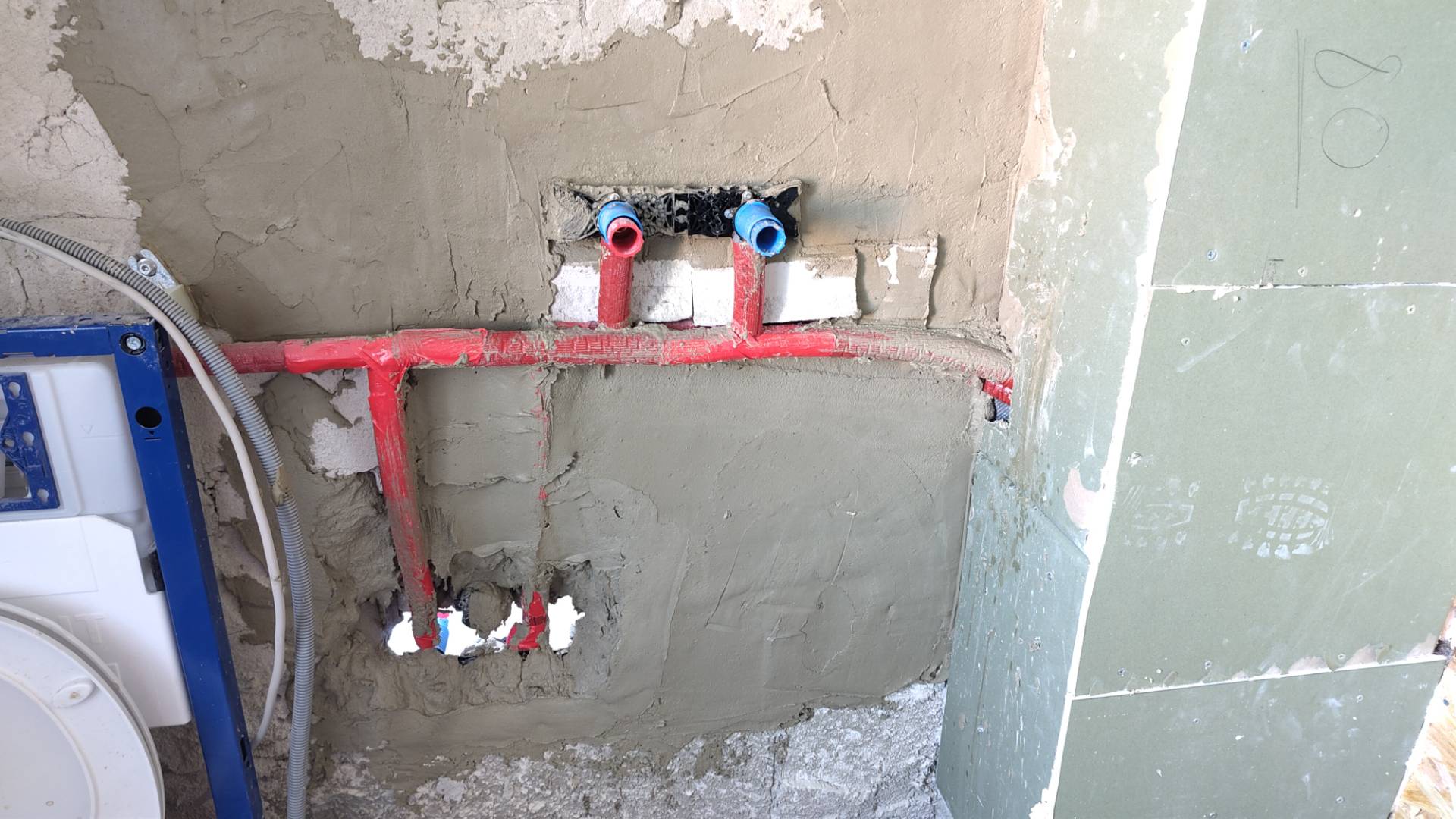

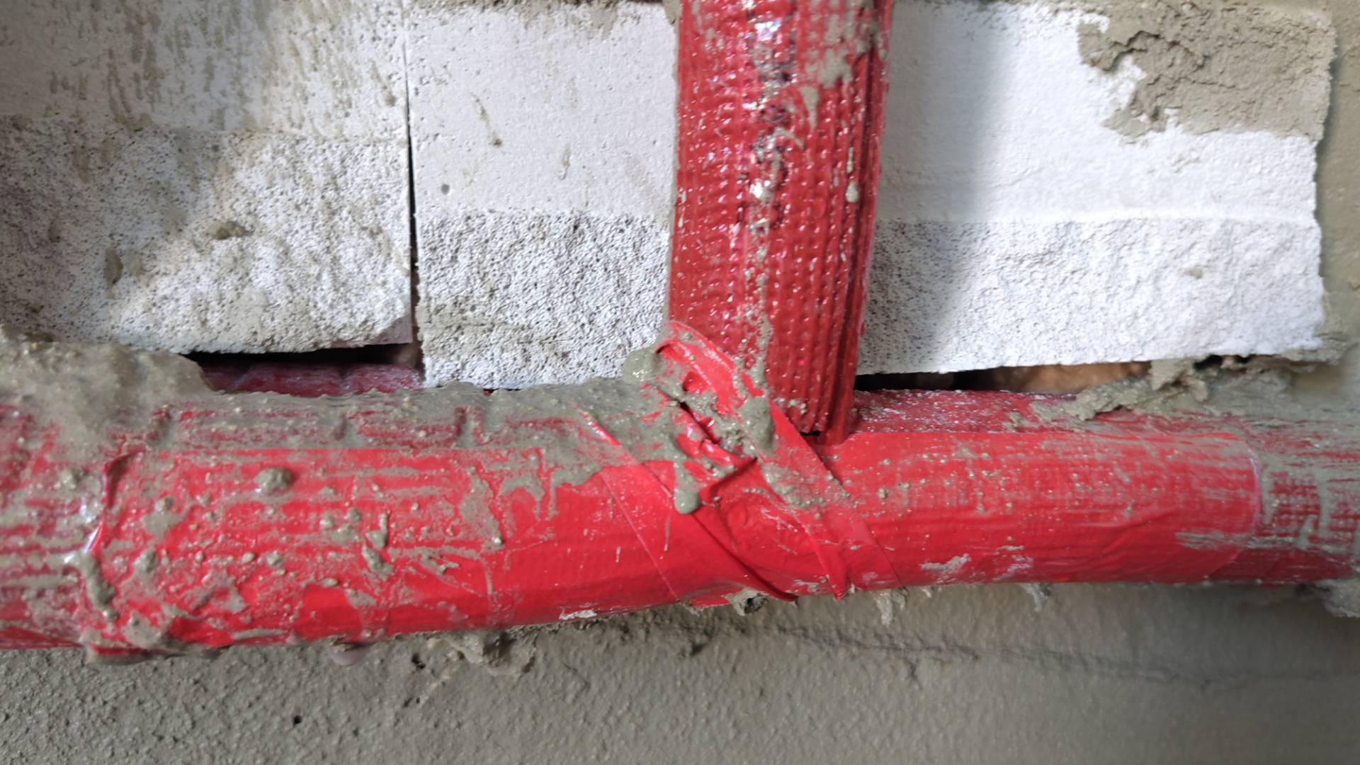

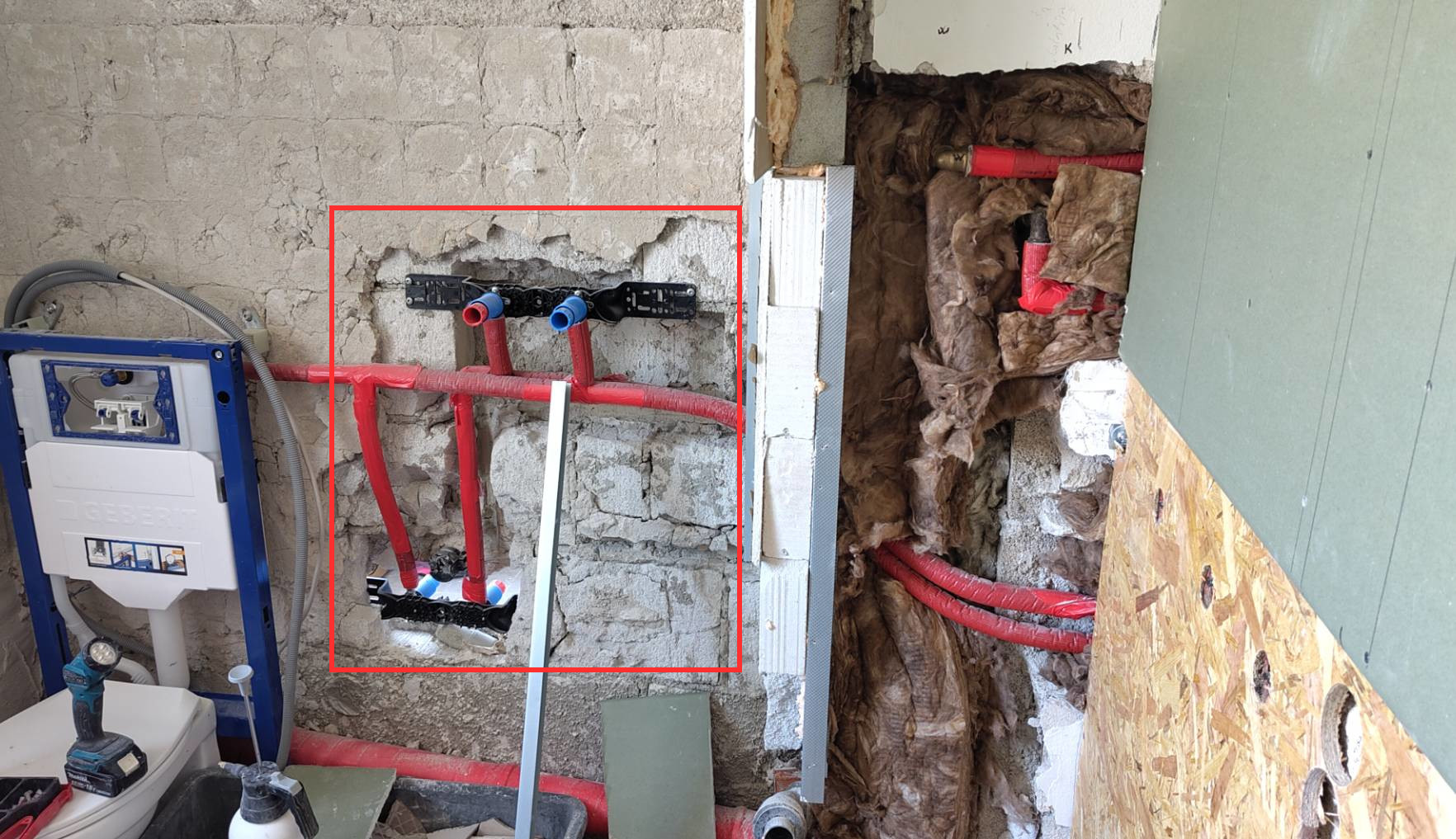

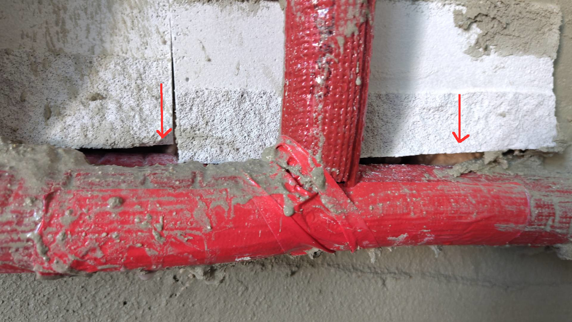

    Viel spannender finde ich grad allerdings das Verschließen der Löcher vom Anschlüsse-Stemmen mit Bauschaum-Mauerung anstatt Mörtel. Sehe ich es richtig, dass PU zum einen nicht wirklich druckfest ist und somit kaum statische Funktion übernehmen kann und zum anderen über die Jahre hinweg langsam versprödet und unter Druck und kleinen Bewegungen (Temperaturschwankungen, Baumaschinen auf der Straße vorm Haus, etc.) bröselig wird zwischen den Steinen? Auf der anderen Seite der Wand befindet sich meine Küche und ich würde gern nach wie vor meine Hängeschränke mit dem Geschirr, etc daran befestigen können. Es geht mir vor allem um den rot eingekastelten Bereich (der vertikale Gipskarton wird da schon irgendwie halten).
    Das Ganze wurde dann zeitnah mit Fliesenkleber überspachtelt, drum habe ich leider kein Foto des Anblicks außer an 2 Stellen, wo man im Moment noch durchgucken kann.
