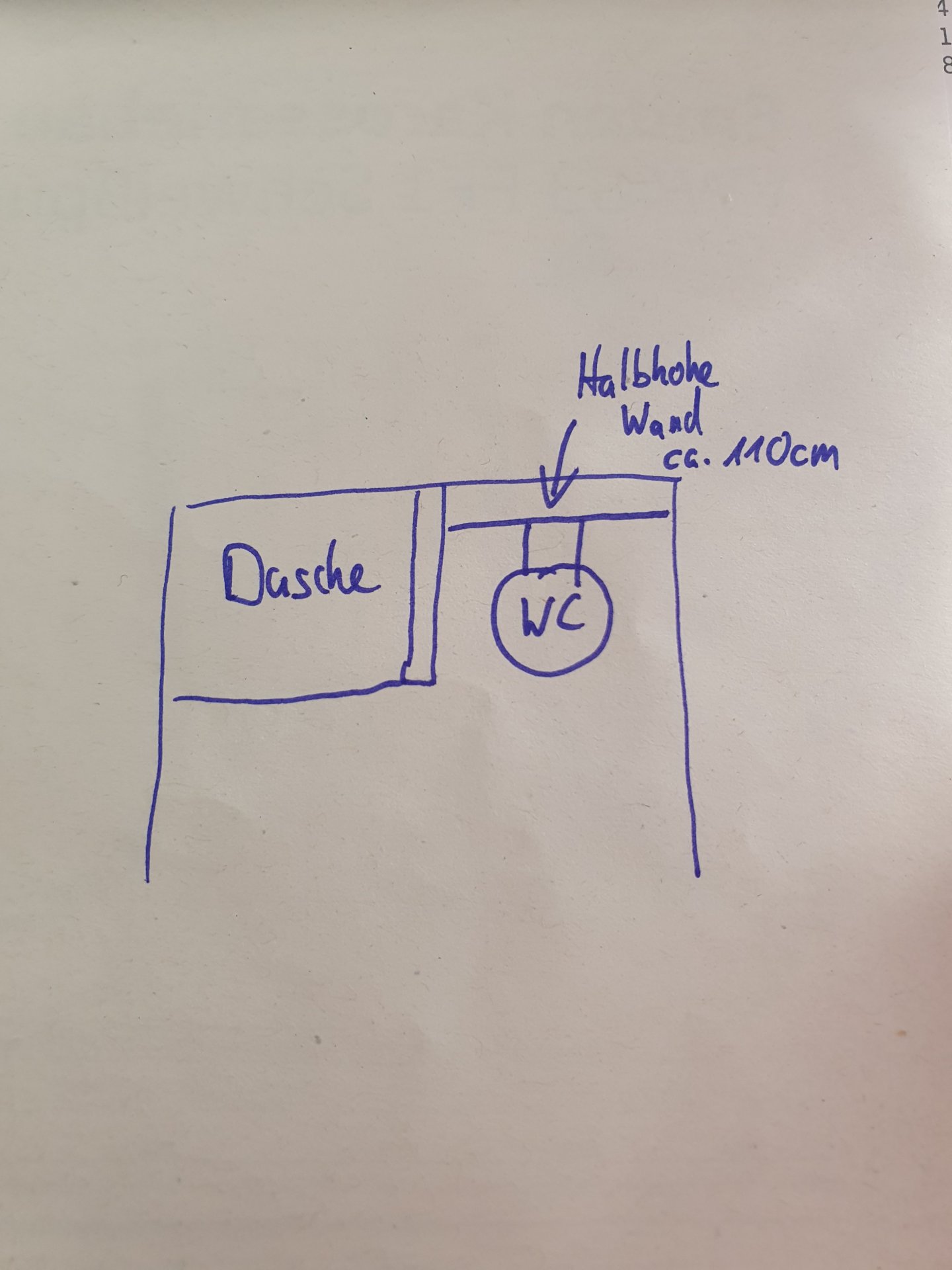

    Hallo und gruß an Alle,
    ich habe eine halbhohe Porotonwand (ca. 70cm breit), die vor einer massiven Wand steht Sie ist zwischen der Außenwand und einer Poroton Duschtrennwand eingekeilt. An der halbhohen Wand ist bereits ein hänge WC montiert. Das WC hat den Spülkasten direkt auf dem WC montiert. Nun ist der Spülkasten gerissen und das WC damit kaputt.
    Ich spiele jetzt mit dem Gedanken, mir einen UP Spülkasten zu montieren.
    Da das jetzige WC an der hält, kann ich davon aus gehen, das da auch ein Vorwandelement dran befestigt werden kann? Oder muss ich da sondermaßnahmen ergreifen?
    Danke für euer Unterstützung.
    Gruß Alex

    Sorry, das ich es nicht richtig beschrieben hab.
    So sieht es in etwa aus. Das jetzt vorhandene kaputte wc soll duch eins mit up Spülkasten ersetzt werden. Und der Spülkasten soll dann vor die halbhohe Wand. Ich möchte die wand ungern wegreißen.
    Das alte wc ist auch schon ein hängendes.
  4. Alex88
    6.670
    3.627
    UP Spülkasten bedeutet einen WC Trageständer zu verbauen, da hast du aber ca. 15 - 20 cm mehr Wandaufbau nach vorne
    der WC Ständer sollte aber in der Massivwand befestigt werden, was u.U. nicht so einfach sein wird,

    Ja. Das mit den 15 bis 20cm ist mir bewusst.
    Aber womit befestige ich den kasten an der massiven wand? Die schrauben müssten bestimmt 20 bis 25cm lang sein
  6. Alex88
    6.670
    3.627
    vielleicht reicht es ja nur oben ein Stück der PWand abzutragen um bohren zu können,
    Dübel mit Innengewinde und Gewindestangen auf Länge schneiden

    Meinst du z.B. Einschlaganker von Tox. Die gibts in M10x50?
    Und mit irgendwelchen spezialdübel für poroton habe ich keine Chance?

    Du könntest doch auch einfach die Porotonwand aufsägen, sodass der Spülkasten dazwischen passt. Dann kannst du den an die Hauptwand anschrauben anschließend mit Mörtel zu schmeißen, Gewebe aufbringen und überputzen.

    doch, das sollte auch funktionieren
    aber du musst trotzdem ein Stück von der Vorsatzwand wegnehmen um an die Massivwand zu kommen,
    so lange werden die Dübel nicht sein, dass du durch die Vorwand bis an die MWand kommst um dort
    Halt zu haben

    @SvenH: überlegt hatte ich das auch kurz. Allerdings ist die Vorwand gefliest und irgendwo unter der Wand geht auch noch das Abwasserrohr für die Dusche lang. Irgendwann wird das Bad neu renoviert, dann soll alles neu aufgebaut werden.
    Ich habe die Vorwand jetzt nochmal genau nachgemessen. Sind 13cm. Mein Plan ist jetzt lange Holzschrauben mit Sechskant zu nehmen. Die gibt es mit 10x220mm. Dann bohrer ich mit einem etwas größeren Bohrer bis zu Mwand und ab da mit einem passenden bohrer für nen 14er Dübel. Hoffe das hält dann.
