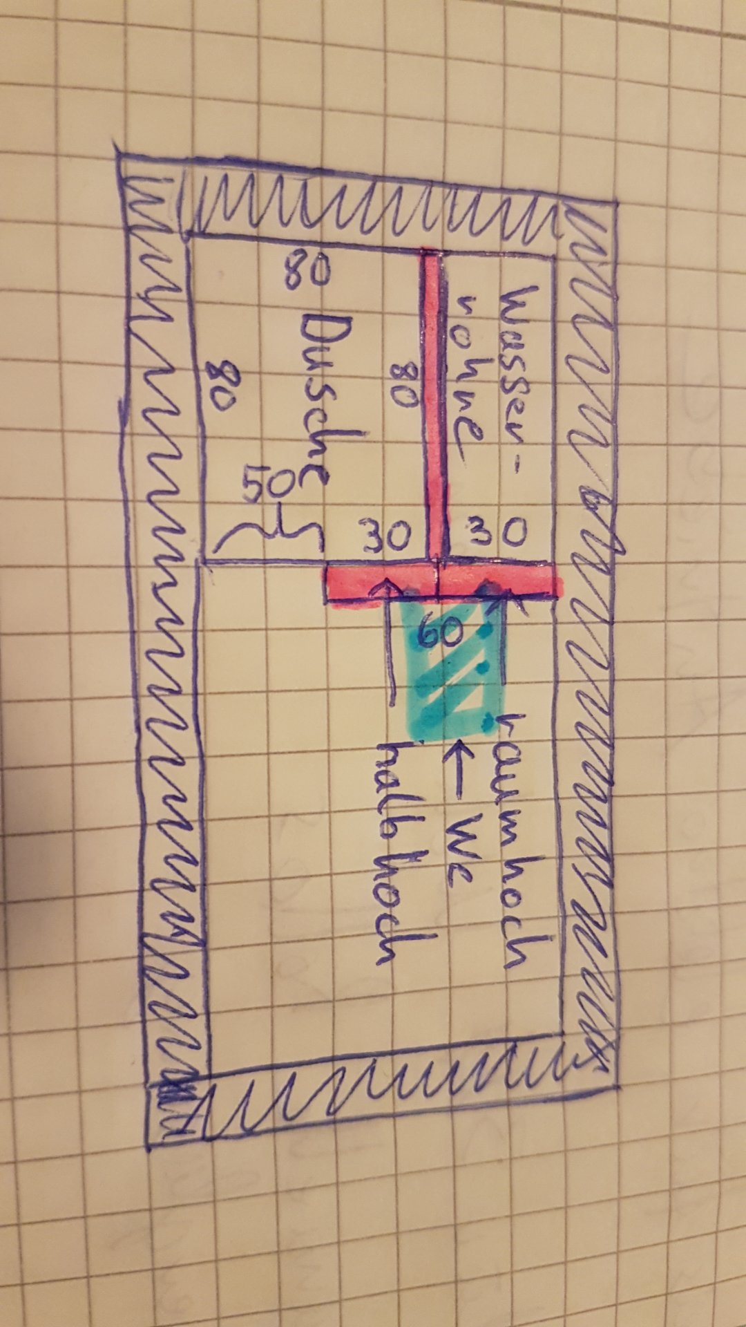

    Ich habe vor ein Hänge-Wc an einer halbhohen trockenbauwand zu installieren.
    20 cm oder 30 cm (je nach Duschengröße das muss noch geklärt werden) sind erst Raumhoch und dann kommen 30 cm halbhoch. Das WC kommt 10cm von der Mitte weiter zur halbhohen Wand. Sodass ein 50 cm Vorwandelement genau bis zum Ende der Wand reicht.
    Ich hätte gerne einen Geberit Vorwandelement. Nun habe ich herausgefunden das es ein GIS System gibt, nur scheint mit dieses recht teuer zu sein. Kann ich auch ein Duofix Vorwandelement nehmen und die Wand stabil machen?
    Womit baut man so eine Konstruktin auf?
    PS: Es handelt sich um einen Altbau.

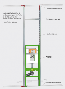

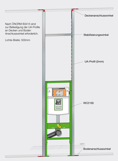

    Also deine Beschreibung klingt sehr wirr, mit der Skizze konnte ich da jetzt schon eher was anfange. So wie ich das sehe, hast du in dieser Situation eigentlich schon gewonnen, denn du kannst die raumhohe Seite mit UA Profilen ausbilden und beim freistehenden Ende die Traverse und Leibung ebenfalls mit UA-Profilen ausbilden. Da du dann ein UA sogar raumhoch hast und die andere Seite eigentlich relativ nahe an der stabilen Seite liegt, kannst du hier eigentlich einen normalen Geberitständer (natürlich auch von anderen Herstellern) vernwenden. Sollte problemlos halten

    Wand wird 10cm. Ich würde aber das WC mit Abstand 15cm zur Wand planen, ist zwar kleiner als üblich, dafür wird der Durchgang zur Dusche dann 60cm.

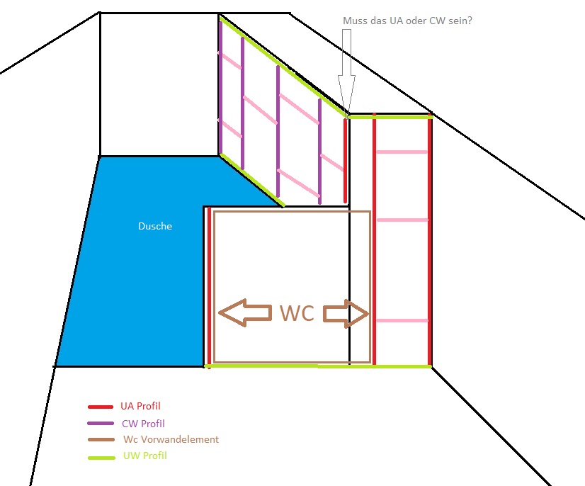

    Ich habe mal mal versucht die Profile zu setzen. Ist das so richtig?

    Nein, Du kannst die Wand nicht halb hoch machen, weil das UA-Profil links vom WC bis an die Decke gehen muss. Hier geht nur ein Stand WC

    Oder du nimmst gleich ein Vorwandelement welches für die freie Aufstellung bestimmt ist.

    Quatsch mit Soße. wo steht, dass für ein WC die Wand raumhoch sein muss. Die Unterkonstrukion muss entsprechend gefertigt sein, indem sie entweder entsprechend mit anderen Wänden ausgesteift ist oder die UK mit entsprechenden Vierkantrohren und Winkeln befestigt ist. Also wenn es in deinem Fall nicht anders geht einfach eine Stahlrahmenkonstruktion setzen und innen ganz normal mit UA arbeiten. Reicht aus. So teuer wird das auch nicht, schließlich hast du hier vielleicht mal 4lfm Vierkantrohr.

    Mit den Vierkant Rohren kann ich mir gerade nicht wirklich vorstellen.
    Ich glaube alles ist billiger als das Geberit GIS System da kostet der Meter Profil ja schon 7€ und man muss Profile Doppeln wenn man 2 Platten übereinander setzt.
