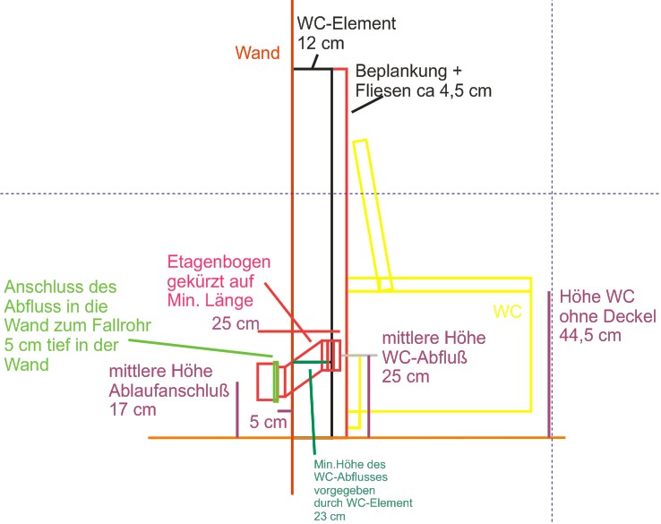

    Hoffe ich bin hier richtig.
    Ich möchte mein Stand-WC gegen ein Hänge-WC tauschen.
    Dazu soll ein Geberit WC-Element gesetzt werden.
    Der Ablauf in der Wand (DN100) befindet sich in einer Höhe von 17 cm (mitte DN100).
    d.h. Oberkante ist bei 22,5.
    Abfluß des WC-Elements ist Mitte Min 23-xx cm. d.h. Unterkante ca 17 cm
    Irgendwie hab ich ein Problem mit dem Höhenunterschied.
    Mit welchen Anschlußstück bekomme ich das irgendwie hin?

    nach langer suche bin ich auf folgende anschlussrohre gestossen.
    Bogen etagiert http://katalog.sanit.com/index.php?id=4&no_cache=1&tx_commerce_pi1%5BartSingleView%5D=1309&tx_commerce_pi1%5BcatUid%5D=27&cHash=5a61317df6286435941b87c798eb6731
    Anschluss flexibel http://katalog.sanit.com/index.php?...id]=27&cHash=da380808e00dedcb242b198aba73fd78
    hat evtl schon jmd sowas verbaut?

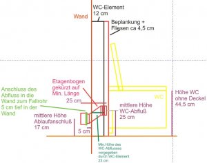

    scheinbar hast du dir den etagenboden nicht genau angesehen. sonst hättest du gesehen, daß der übergang von dn90 auf dn100 variierbar ist.
    der anschluß des dn100 rohres zum fallrohr befindet sich ca 5 cm tief in der wand (hatte ich nicht erwähnt)
    wie man der zeichnung entnehmen kann sollte das mit den maßen passen ohne das das wc-element zu tief wird.
    stellt sich doch eigentlich nur die frage, ob durch die 2 45 grad-bögen der widerstand zu hoch wird um das abwasser schnell genug abzufördern.
    bin ich richtig, wenn ich mich hierbei an dem zeta-wert orientiere?

    Mir wäre der Etagenbogen auch als erstes eingefallen.
    Leider ist der Versatz in der Höhe nur 8cm, da funktioniert der Etagenbogen nicht. Außer das Loch ist auch noch seitlich mit genügend Spielraum versetzt.
    Wahrscheinlich würde ich auch nicht lang herummachen, aufstemmen und in der Wand die Höhe ausgleichen. Hinter der Vorwand ist es doch wurscht wie es aussieht...
