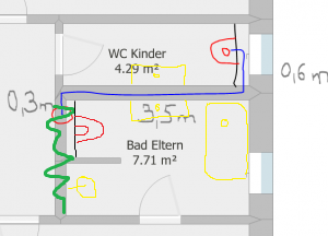

    Moin,
    sämtliche Grundleitungen (Wasser und Abfluss nehme ich an) verlaufen ausschließlich in der Wand wo grün markiert ist.
    Die Badmöbel ist gelb dargestellt. Es handelt sich um Neubau. Das heißt durch eine gute Planung lässt sich unnötiger Heckmeck gut vermeiden. Diese Ecke birgt halt kleine Risiken/Herausforderungen.

    Meine Hoffnung ist halt dass die tatsächliche Entwässerung gar nicht in dieser Wand ist (im Geschoss darunter) sondern eher Richtung Aussenwand, dann könnte man sich das "hin und her" evtl ganz sparen.

    Achso. Ne tatsächlich "geht es nicht anders" und die ganzen Leitungen müssen in der besagten Wand verlaufen, wegen der Raumaufteilung darunter... Aber da hätte ich die Frage ob das so sinnvoll wäre, Leitungen in der Außenwand laufen zu lassen. Bin mir ziemlich sicher dass das ein NoGo ist. Oder hat sich da was geändert?

    Nein, hat sich nichts geändert. Die Statik gilt unverändert seit der Bronzezeit.
