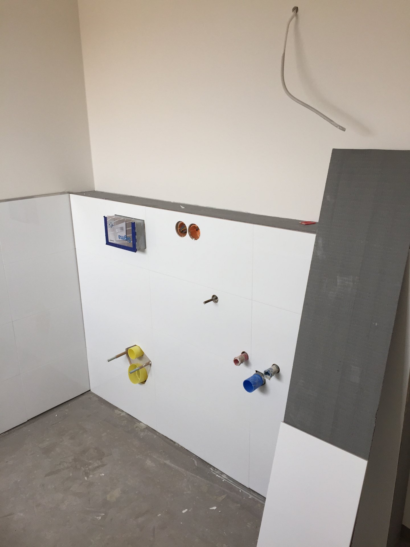

    unsere WCs werden nächste Woche endmontiert. Die Anschlüsse sind soweit gesetzt (siehe Foto). Kann man bei der Montage noch ein paar niedriger machen oder ist das jetzt fix? Ausgemacht waren ursprünglich 50 cm Oberkante, da wir beide recht groß sind (1,77 m und 1,98 m). Jetzt kurz vor knapp bekomme ich Panik, dass es doch etwas zu hoch ist.

    im Prinzip zu spät überlegt,
    frag den Installateur ob es eine tiefere Version von Pötten gibt

    50 cm bis Porzellan-OK?
    Das ist verdammt hoch. Da werden Dir die Beine einschlafen.
    Es gibt Excenteranschlüsse, da kann man max. 2 cm rausholen. Mehr geht nicht. Sonst musst Du ein Trittchen vor die Schüssel stellen.

    Porzellan-OK haben wir 48 cm - auch bewusst höher gelegt. Die Brille liegt dann bei 50 cm.
    Und wir messen keine 2 Meter. Alles gut.

    Körpergröße sagt da nix aus, weil die Proportionen wichtiger sind.
    Mir wären 50 cm viel zu hoch - haben 45 cm und sind damit zufrieden.
    Ist aber alles persönliches Empfinden.

    50cm ist schon heftig. Dafür sind wir zwei cm tiefer als normal, weil meine Frau nur 1,48 groß ist.

    Ich 182 cm bei 46 cm bis OK Brille. und ist gut:bounce:

    Wieviel Aufwand ist es, wenn das noch nachträglich korrigiert wird? Also dass die Trockenbauwand aufgemacht und dann die Stelle nochmals neu verfliest sowie ausgeschnitten werden muss, ist mir bewusst. Mit wieviel Euro werde ich wohl ca. rechnen müssen?

    Mir erscheint das auch zunächst recht hoch, es gibt ja grundlegend ein Pfuscher Set für WCs. Allerdings ist damit auch nicht so viel rauszuholen!
    Wie habt ihr denn diese Höhe "ermittelt"? Der Aufwand das noch richtig zu ändern dürfte alles andere als gering sein, du wirst mind. denke ich zwei Reihen der Fliesen wieder abschlagen müssen. Dann die Vorbauwand öffnen, das Vorwandmodul in der Höhe ändern, die Rohre anpassen und danach wieder alles zumachen. Also das ist schon mit einigem Aufwand verbunden, da würde ich zunächst mal testen ob es euch persönlich nun zu hoch ist oder nicht.
    Das Pfuscher Set könnte eine Variante sein, damit kann man wohl so ~25mm rausholen. Dazu könnte man dann noch eine Badematte aus Holz/Bambus nehmen, die bringen ja auch bis zu ~20mm. Vielleicht reicht das ja schon!
