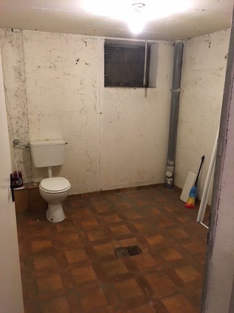

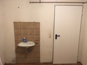

    1. Habe den gesamten Raum fotografiert, auf den Bildern sieht man die Situation vor Ort, das WC, das Waschbecken und den Bodenablauf. Hoffe das hilft weiter? Position wo ich mir die Dusche gedacht habe wäre rechts neben dem WC in der großen, freien und nicht genutzten Ecke des Raumes. Bin da aber noch nicht fest gefahren.

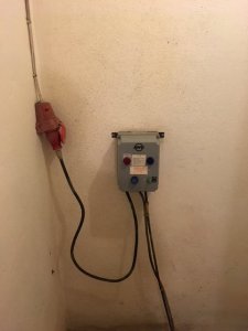

    2. Sie wird mit 400V Drehstrom betrieben.
    3. Siehe Foto. Füllstandsanzeige hat sie leider keine. Mein Credo wäre da, solange sie funktioniert ist ok aber wenn ich eine andere HA installieren würde irgendwann, dann definitiv eine mit Anzeige.
    4. Ich bin mir da generell noch unschlüssig wie ich den Raum denn nun beheizen soll. Angenommen man macht die Dusche bodentief und erneuert den Ablauf in der Mitte bei dieser Gelegenheit auch gleich (ist total verrostet) wäre es vermutlich doch sinnvoll Fliesen und Estrich komplett raus zu klopfen wenn man da eh schon großteils aufmacht und dann einen neuen elektrischen Fußboden-Heizestrich zu verlegen, oder was meint ihr?
    Sorry wenn da ein falscher Eindruck entstanden ist. Das Rohr mit dem Winkel und dem Kabel drum herum auf meinem letzten Bild befindet sich nicht bei mir im WC sondern in einem völlig anderen Kellerraum. Habe das nur als Beispiel noch mit angehängt gehabt wie sämtliche Rohre im ganzen Haus im Kellerboden enden, aber nicht in die Hebeanlage entwässern. Hoffe doch ich konnte jetzt etwas Klarheit schaffen :)
    De facto gibt es also nur das Fallrohr hinten rechts im Eck, das auch auf meinem Raum-Foto gut zu sehen ist.
    Wie das mit der Rückstauebene aussieht entzieht sich allerdings leider meiner Kenntnis.

    1. Brausen im Eck vorm Fenster ist nicht ideal, da wird es nie gemütlich warm, ausser in einer Duschkabine!
    2. Füllstandsanzeige für die Hebeanlage ist im Bild 1 vorhanden, aber die Hebeanlage selber ist zu klein, mindestens 100 lt. sollte die schon haben.
    3. Als Not-Heizung würde ich einen Heizlüfter verwenden, macht wesentlich schneller warm, E-Heizung unter Fliesen ist viel zu träge, bis es damit dann mal gemütlich warm wird, bist schon längst wieder draussen aus dem Raum.
    4. WW für die Brause, da würde ich einen DLE = DirektDurchlaufErhitzer verwenden, schneller geht es nicht u. zum NICHT Ewig-Brausen, absolut geeignet.
    5. Wenn man zu wenig Raumhöhe hat, muss man eben ganz einfach auf UP-Spots verzichten.

    Steht das Haus denn auf einer Anhöhe oder Hügel im Vergleich zum Kanalanschluss in der Straße ?
    Fenster mit Lichtschacht heißt ja vermutlich der Keller ist komplett also ca 2 Meter in der Erde.
    Ansonsten kannst wie Fred schon gesagt hat vermutlich davon ausgehen dass du unter der Rückstauebene bist und da ergeben sich ganz andere Anforderungen.... betrifft ja auch die ganze WEG wenn aus deinem Keller das ganze Haus geflutet wird (übertrieben ausgedrückt)

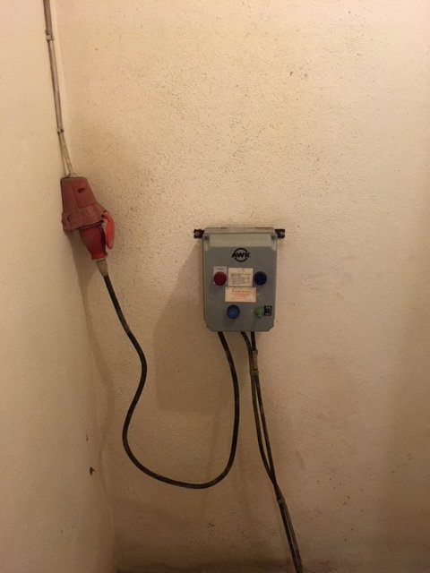

    Also es gibt eine Leuchte "Störung", eine Leuchte "Drehrichtung Falsch/Phase fehlt", einen Schalter "Hand/Aus/Auto" und eine taste "R". Wofür die ist weiß ich leider nicht, hab wie gesagt zu der HA keinerlei Doku und es gibt weder die Anlage noch die Firma offenbar noch. Oder hab ich da was übersehen wegen der Füllstandsanzeige?
    Die Wände sind auf jeden Fall ne Katastrophe. Absolut nichts, aber auch gar nichts ist da auch nur halbwegs eben, man sieht quasi komplett die Innenseite der Schaltafeln die sich im Beton abgedrückt haben. Am Ende sollen sie glatt und gefliest sein, so wie man es in einem normalen Badezimmer hat. Allerdings wird man wohl kaum die Wasserleitungen in den Beton legen können (von der Statik mal ganz zu schweigen, aber allein schon für die benötigte Tiefe und die Mühe die man da braucht sehe ich da schwarz), deswegen sind sie vermutlich auch jetzt schon aufputz mit Schellen von der Decke abgehängt. für die vertikalen Wege hat man sich gerade noch die Mühe gemacht einen Schlitz zu klopfen.
    Jetzt ist natürlich die Frage wie bekommt man die Wände am besten gerade und lässt Leitungen gleichzeitig dahinter verschwinden? Kann mir nicht vorstellen dass man so viel Putz auf den Beton aufbringen kann. Meine Idee als Laie wäre daher also gewesen an den Außenwänden eine Art Vorbau vor die Wand machen zu lassen, entweder mit einer Lattung oder mit Profilen wie im Trockenbau. Dann wäre die Wand gerade und man könnte im entstandenen Hohlraum Leitungen verschwinden lassen. Was wäre von der Idee zu halten? Und wie sieht es da dämmtechnisch aus? Wie weit sollte man da bei einer (vermutlich ungedämmten) 30er Beton Außenwand gehen damit es innen behaglich wird, und muss an eine Dampfsperre gedacht werden damit es im Hohlraum nicht vor sich hin schimmelt?
    An der Decke sieht es nicht ganz so schlimm aus, die könnte ein Profi sicher so verputzen dass man da nichts mehr sieht. 10-12 cm könnte ich aber schon noch von der Raumhöhe opfern. Lebt keiner hier der jenseits der 2 Meter Marke groß ist ;)
    Vom Budget her sage ich mal so, ich bin eigentlich jemand der wenn er was macht (oder in dem Fall eher machen lässt) auch ne gute Lösung sucht, also lieber wer der mal nen Euro mehr ausgibt und dafür ist das Ding fertig und so wie ich's mir vorgestellt habe. Bin daher immer für gute Vorschläge offen und dankbar. Gern auch mit ner kleinen preislichen Orientierungshilfe damit ich beim Angebote einholen weiß was in etwa auf mich zukommt, muss aber nicht sein wenn du dich nicht zu weit aus dem Fenster lehnen möchtest.
    Vermutlich ja, also den Gedanken ohne Hebeanlage auszukommen habe ich bereits an den Nagel gehängt. So ist es halt dann, was soll's.

    Normalfall wenn Strom vorhaden: Füllstandsanzeige = Akustikgeräusch = wenn die Hebeanlage bereits voll ist, die Pumpe aber leider nicht abpumpt!
    R = Kurzfristig manuelle andere Drehrichtung für den Pumpenmotor, sollte sich da unten im Behälter mal was verspiesst haben.
