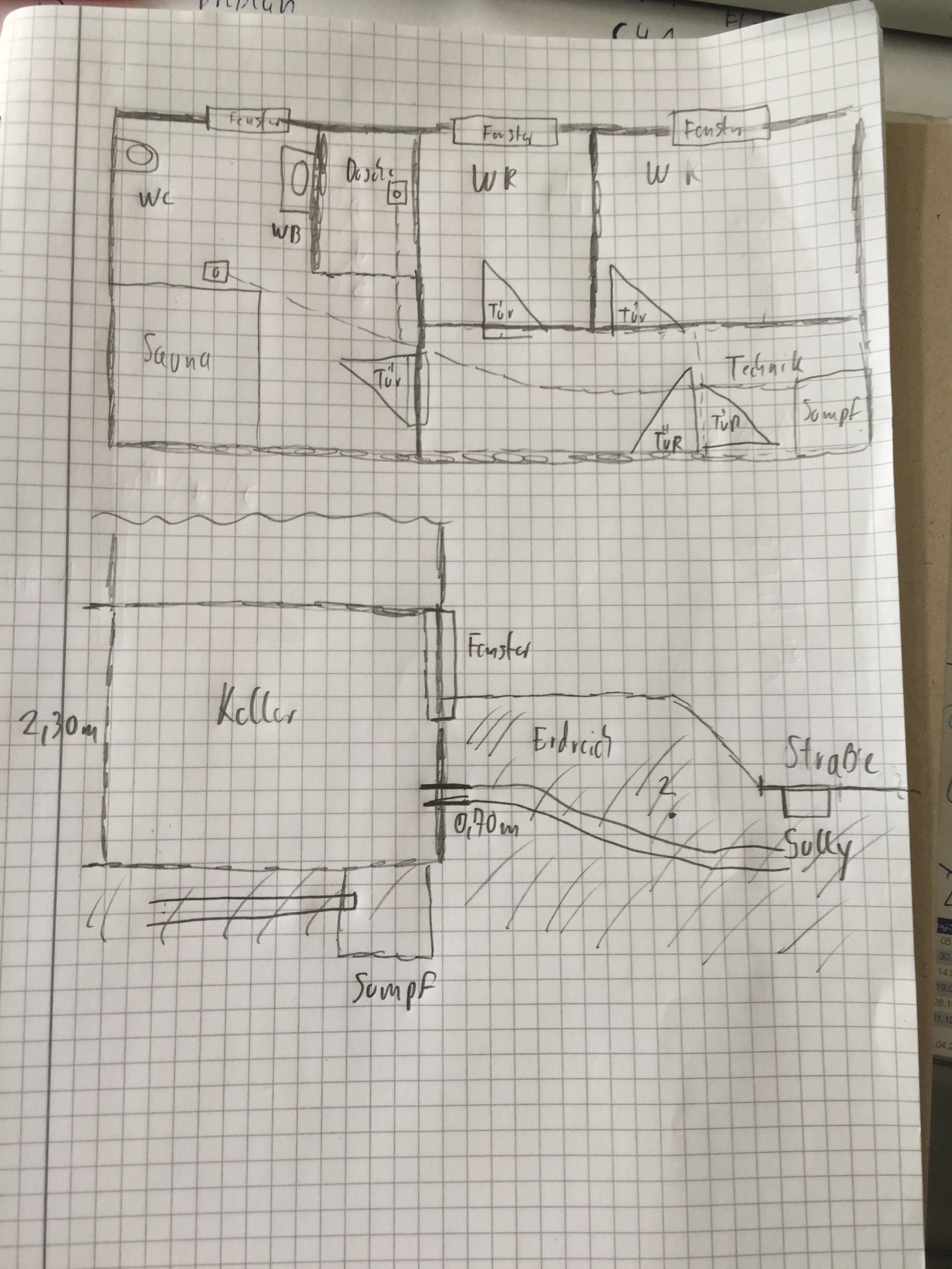

    ich mache mal eine Hand-Skizze das WC soll noch mit in die "Sauna" die Verrohrung im Keller ist leider unbekannt es existieren leider keine Planungsunterlagen. Rohrweg ist aufgrund der Erinnerung des Vorbesitzers.....
    und auch ein Schnitt von der Seite hier sieht man rechts in 70cm höhe den Abwasserablauf im Haus durch die Außenwand im Technikraum. Das Rohr in der Hauswand ist auf Höhe des Straßengullys.
    Idee 1:
    war ja Anschluss des WC an den Ablauf in der "Sauna" in der Mitte des Raumes hier konnte ich nach öffnen des Abflusses ein organgenes KG Rohr entdecken. also mind. DN100 da mit nicht bekannt ist, dass es in orange kleinere Durchmesser gibt. Der Bodenablauf in der Dusche ist an den Bodenablauf angeschlossen. Hier hätte ich folgend der Idee 1 im Technikraum die Hebeanlage in den Sumpf eingebaut und dort noch die Zuleitungen aus der Heizung und Waschraum mit angeschlossen. Derzeit steht im Sumpf eine normale Pumpe....
    Idee 2:
    wäre das Neulegen einer neuen Leitung gewesen dafür hätte ich aber wohl die 11m zum Technikraum den ganzen weg die Bodenplatte aufpickeln müssen. Das wollte ich aus mehreren Gründen nicht machen....
    Idee 3:
    wäre jetzt einmal um das Haus eine Rohrleitung zu legen und einen Mauerdurchbruch beim WC selber zu machen und ein Rohr mit entsprechendem Gefälle von außen an das Abwasser anzuschließen und ggf. nur die "80cm" von einer Hebeanlage an der Toilette heben zu lassen und dann mit der Schwerkraft laufen zu lassen. Höhr müsste angepasst werden....
    Angerissene Idee mit dem Heben auf maximale Höhe müsste ich mir überlegen wie ich das Rohr an den Deckenhohen Fenstern und an der Dusche vorbeilegen kann ohne, dass da an die angrenzenden Wohnräume Wasserlaufgeräusche bekomme.... Wahrscheinlich muss ich dann irgendwie in den Flur kommen..... ähnlich der Verrohrung im Kellerboden....

    Idee 1+2 benötigt auf jeden Fall auch den Tausch der Hebeanlage im Pumpensumpf. (Foto Pumpensumpf???)
    Idee 3 benötigt auch eine elektrische Rückstauklappe oder eine Mini-Hebeanlage! (wieder einmal Sanibroy oder ähnliches)
    angerissene Idee 4 (sorry, kannte den Grundriss und die Fenstersituation nicht)

    ist ja kein Problem ist nur schwer Skizzen zu erstellen die dann andere verstehen. Das vorhandene ist praktisch nicht mehr "lesbar" und 1:200... möchte wissen welcher Idiot damals auf so eine Idee kam das 1:200 zu zeichnen....
    Ich habe mir jetzt zumindest für die Elektrik einen 1:10 Plan per Hand mit den richtigen Bemaßungen wie der Bauplan umgesetzt wurde selber gebastelt.....
    Eigentlich wäre nur die Idee 1 eine schöne... da sich hier die massiven eingriffe in die Bodenplatte nur auf einen Raum beschränken würden.... und eine Hebeanlage in den Sumpf eingebaut werden müsste. Will da eigentlich auch nicht wirklich rann.... mit hat letztes WE die lose Bodenstehende Toilette im OG die ich neu befestigen und abdichten durfte gereicht.... Wenn in dem Tempo mit den Reparaturen weiter geht, komme ich eh nicht mehr dazu das Haus auf meinem Bedarf abzustimmen. Da ich nur mit Reparaturen und entfernen des Baupfusches des Vorbesitzers beschäftigt bin....
    Wer kommt auf die blöde Idee eine Toilette auf dem Boden mit 2 4x60 Schrauben zu befestigen? Den Dübel nicht einmal 1cm im Boden steckend? Ein wunder dass das so lange gehalten hat...
    Preislich wäre ja die Idee 1 am preiswertesten...

    Bau mal ein Haus von 1933 ohne Heizung, ohne WW-Leitungen und mit verzinkten Abwasserleitungen um :bau_1:
    Das Problem bei 1+ 2 kann sein, dass der gesamte Pumpensumpf getauscht werden müsste, was dann auch eine Riesen aktion sein kann, die dann auch wahnsinnig ins Geld gehen könnte.
    Bild vom Pumpensumpf kann da Abhilfe schaffen!

    Wahrscheinlich, wird der Tausch des Sumpfes anstehen. Es gibt ein Baubild, da ist ein Loch in der Baugrube extra für den Sumpf ausgeschachtet worden und ein weiteres wo dann ein meiner Meinung nach ein "Betonkasten" mit in den Bodenplatte eingegossen wurde. Wahrscheinlichkeit ist aber sicher sehr hoch dass der Sumpf dann auch neu müsste. es liegt ein Riffelblech drüber an das komme ich noch nicht dran da hier noch ein paar Paletten im Weg stehen.
    Preislich wird wohl jede Lösung über den mittleren 4 Stelligen Bereich gehen.... nur für das Abwasser.... Dann überlegt man sich es vielleicht doch es zu lassen wie es ist.
    wie Wartungsfreundlich sind die Saniwall Pro UP in der Fliesenausführung überhaupt?
    Idee Nummer 5
    theoretisch wäre es ja auch möglich nachdem man eine Saniwall Pro installiert hat ein 40mm Abwasserrohr in den Bodenablauf zu leiten. Dann wäre der Aufwand auch nicht so groß und die Pumpe im sumpf müsste das was über bleibt eigentlich schaffen.
    oder Idee Nummer 6 ich zweckentfremde den Technikraum als WC raum und baue dort die Toilette und ein Waschbecken ein dann wäre das Abwasserproblem gelöst. nur ich weiß nicht ob man dann den Scherungskasten dort belassen könnte.... wobei ich sicher Probleme auch bei einer hängenden Toilette mit der Zugänglichkeit zum Sumpf bekommen würde.....
