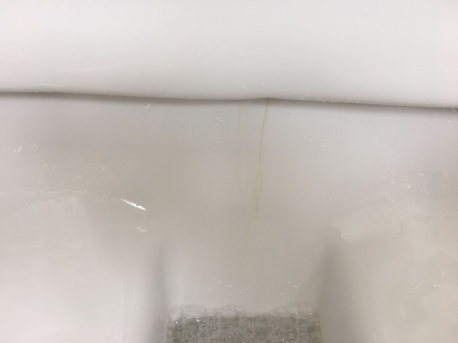

    Hallo Zusammen ,
    Wir Wohnen nun seit dem 01.01 in unserem Neubau.
    Wir haben im Haus zwei Villeroy Boch - Omnia Architectura Toiletten WC Keramik - Spülrandlos.
    Nun haben wir folgendes Problem dass wir bereits nach wegen Wochen starke gelb/braune Kalkflecken am Keramik haben genau dort wo das Wasser minimal Nachläuft nach dem Spülvorgang .
    Diese Flecken lassen sich sehr gut mit Säure entfernen jedoch sind sie dann nach 3-5Tagen komplett gelb/braun.
    Es sieht leider sehr Unhygienisch aus. Deshalb wollten wir mal Fragen ob jemand einen Tipp hätte wie man das Längerfristig lösen könnte ? Nachträgliche Versiegelung? Politur? Reklamieren ?
    Laut VB wäre dies völlig normal und man müsste je nach Verschmutzungsgrad alle 3-4 Tage die Ablagerung 24h mit Säure einweichen .
    ICh denke mir das kann es ja eigentlich nicht sein ?
    Anbei noch ein Bild.

    Welches Material der Frischwasserleitungen haben Sie?
    Welchen Härtegrad?
    Eine Versiegelung auf Nano-Basis hilft Ihnen leicht bei der Abreinigung, definitiv jedoch nicht bei der Entstehung der Flecken.

    Wasserhärte ist laut teststreifen 14-20 Grad. Also die Zeitungen sind ganz neu aber Welches Material weiß ich leider nicht

    Hartes Wasser auch - einmal richtig reinigen (richtig, das hört sich sehr danach an, dass da noch unsichtbare Reste sind) und dann wöchentlich reinigen - ganz normal also.

    Ersteinmal mechanisch mit Ceroxid versuchen Ablagerungen zu entfernen,

    Sowas putz ich mit der rauhen Seite vom Schwamm weg (aus Kunststoff, nicht aus Metall!)
    Geht normal ganz gut mit bisschen Muckis

    V&B hat so eine ich sage mal (perl antihaft Beschichtung), Scheuermilch oder Säure zerstört diese, alle normalen Haushaltsreiniger gehen natürlich, aber mechanisch sollte vermieden werden genauso wie aggressive Mittel.

    Seit wann ist Kalk gelb oder braun? Die Verfärbung ergibt sich wohl erst aufgrund der verwendeten (z.T. ungeeigneten) Mittel.
    "Eisenablagerungen" im Wasserkasten?

    Das dass nicht die Farbe des Kalk ist ist mir schon klar. Jedoch sind diese Spuren definitiv vom Wasser das nach läuft.
    Eisen im Spülkasten puhh da Frägst du mich was also der Spülkasten ist ja Nagelneu (Einbau im Nov.17). Wir haben das Problem auch bei beiden Toiletten bzw. beiden Spülkästen.

    Wenn Eisen, dann ist das ein zentrales Problem im Wasser.
    Wir hatten das anfangs auch, einfach öfter putzen und es kommt nicht wieder.
