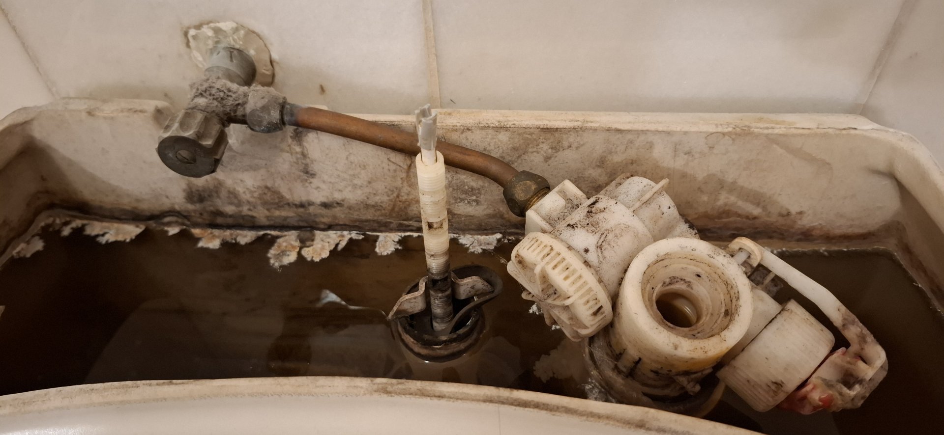

    Moin
    Wir haben eine villeroy und boch toilette aus den 80ern. Leider ist ein Riss/Sprung im Spülkasten und einer auf der schüssel.
    Wenn man mit dem Nagel drüber geht spürt man nichts. Die sind auch schon 3-4 Jahre da.
    Es ist eigentlich ein schönes Bad in creme Farbe.
    Wir wollen allerdings in 5-8 Jahren das Bad neu machen.
    Hab mir jetzt ein Angebot eingeholt. Nur für die Schüssel in Creme Farbe kostet 1500€ + Arbeitsstunden. Dann ist man bei 1800€.
    Im Handel kostet die Schüssel für den Endverbraucher nur 550€ inkl. allem.
    Ich finde den Preis für die Schüssel etwas übertrieben.
    Ist so ein preisaufschlag normal?
    Ist das riskant eine solch kaputte Schüssel weiter zu nutzen?

    Das Problem ist das der wasseranschluss direkt in den spülkasten geht. Keine Ahnung ob das damals so musste. Zumindest gibt es im Spülkasten dafür eine Aussparung. Das sehe ich als einziges Problem, sonst hätte ich die Schüssel schon getauscht.

    Je, der Preisaufschlag ist nicht ungewöhnlich. Der Handwerker muss das Teil bestellen, anliefern lassen, prüfen, zu dir Karren, Garantie / Gewährleistung übernehmen, Rechnung schreiben, hat auch nochmal ne Gewinnmarge drauf etc.
    Vielleicht findest du auch einen Handwerker, der dir deine selbstbeschaffte Schüssel einbaut, wenn du dir das nicht zutraust.
    Ich gehe mal von einem Stand-WC aus. Das Problem an denen ist, dass die ja durch Schrauben im Boden verankert sind und die Bohrungen nicht standardisiert sind (meines Wissens nach). Demenstprechend musst du in der Regel neue Löcher in den Boden bohren wenn du nicht zufällig was exakt passendes findest. Es soll auch Leute geben, die sich ein neues günstiges Stand WC, das nur eine absehbare Zeit da steht sich mit PU Kleber am Boden fest pappen und dann in ein paar Jahren zusammen mit dem Boden und der Hilti raus reissen wenn was hochwertiges rein soll / saniert werden soll.
    Ich hätte noch ein paar "Aber":
    - Wenn der Sprung in der Schüssel nicht größer wird, würde ich das so lassen. Wenns optisch stört vielleicht mit Sanitärlack dran gehen.
    - Riss im Spülkasten, wenn es sich um Keramik handelt (kann ich auf dem Foto gerade leider nicht so gut erkennen, aber könnte sein) ebenfalls. Bei Kunststoff wäre ich da vieleicht etwas vorsichtiger mit Rissen. Der lässt sich aber auch separat von der Schüssel tauschen. Muss man halt schauen wegen der Aufhängung, dass es von der Höhe her passt und mit nem Forstnerborer oder der Lochsäge ein Loch rein machen oberhalb vom Wasserstand fürs Eckventil. Das kannst vermutlich auch gleich mit einplanen inkl. nem Flex Schlauch (der sollte bis zur Sanierung halten). Das kann gut sein, dass das Ventil zu Lebzeiten nicht bewegt wurde und sobald du es zu / auf drehst die Dichtungen reissen und es undicht wird (oder das Hauptwasser abdrehen anstatt dem Ventil zudrehen).
    - Wenn ej die Badsanierung ansteht, hol dir lieber ein Standard Set aus dem Baumarkt, das liegt bei um die 100-120 Euro, Spülkasten inkl. WC und dann vielleicht noch ne bequemere Klobrille dazu, die, die da dabei ist taugt meistens nix. Auch die Dinger halten einem Chilli-Schi* stand wenns sein muss.

    Moin
    nochmal eine Frage zum Spülkasten.
    Ich habe jetzt einen ausgesucht. Den Laufen Pro, der passt farblich gut.
    Der hat am Spülkasten aber nur hinten mittig einen Durchgang oder an der Seite links / rechts.
    Mein Wasseranschluss ist aber wie auf dem BIld zu sehen hinten links. Die Frage ist, wie bekommt man ein entsprechendes Loch in den neuen Spülkasten? mit einem Topfbohrer?

    Das ist ein Keramik Spülkasten, da machst du ohne Diamantwerkzeug gar nichts.

    Ja schon klar. Meinte auch eine diamandbohrkrone und flex. Aber das sollte funktionieren oder?
