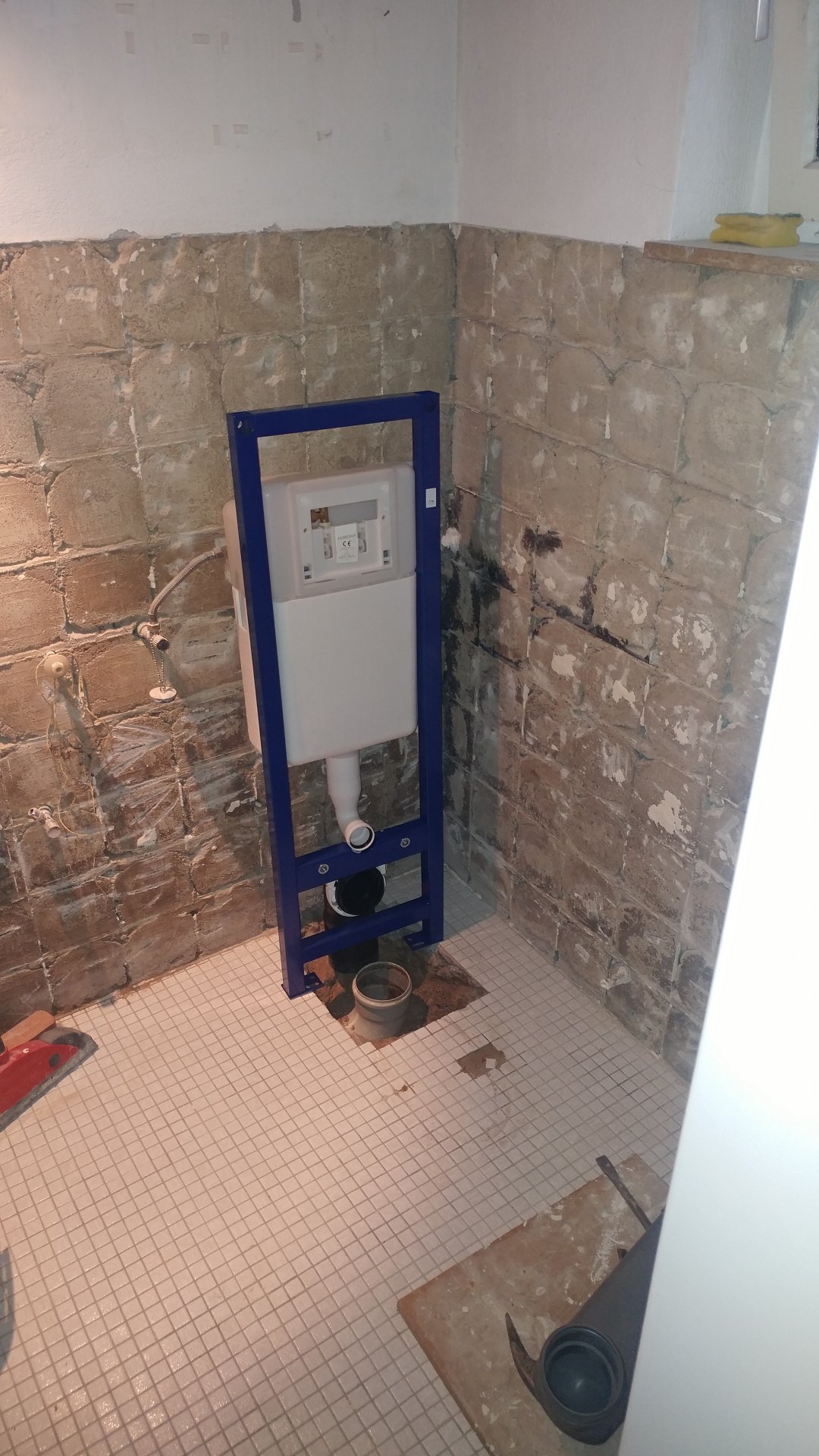

    wir sind dabei unser Bad in der ausgebauten Kellerwohnung (BJ: 1972) zu sanieren.
    Da das WC Abflussrohr aus dem Boden kommt, war der Plan dieses mit einem WC-Versprungsbogen an das Vorwandsystem zu koppeln, um das neue WC schwebend zu installieren.

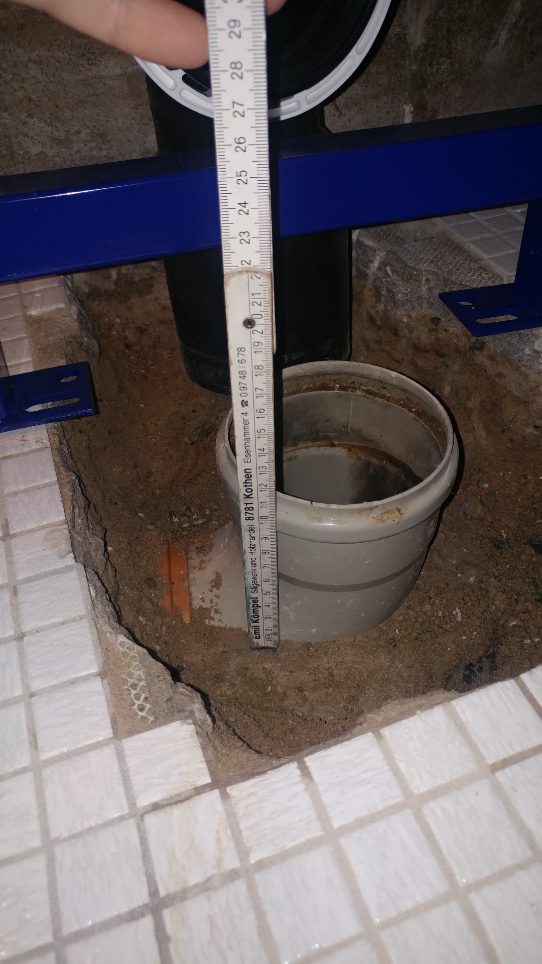

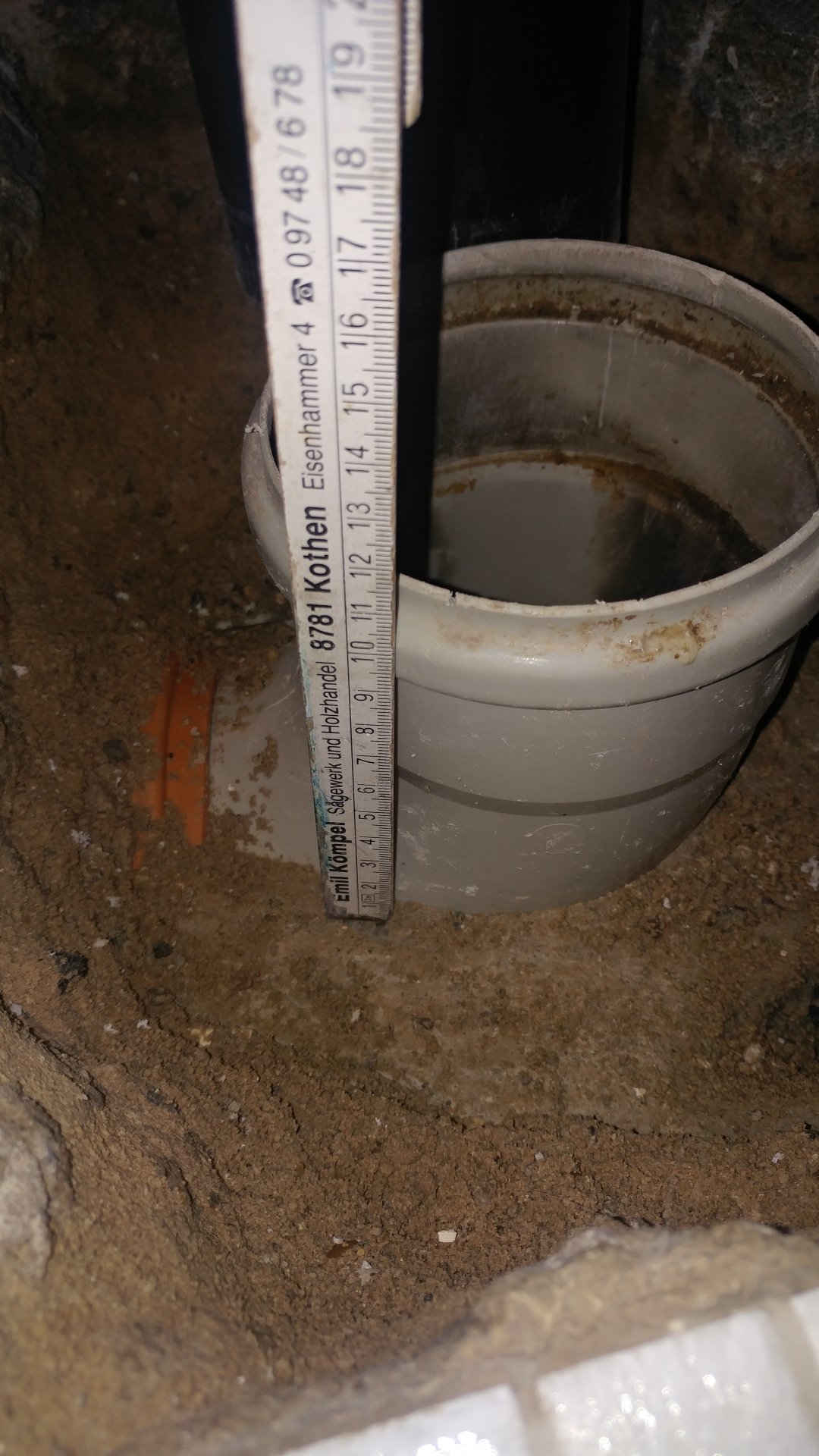

    Nachdem ich das Rohr freigemacht habe, musste ich feststellen, dass das so einfach nicht gehen wuerde, weil das Rohr mit einem 90* Winkel zu hoch liegt.
    Wie auf dem Bild zusehen ist, ist das bad ziemlich klein (5 qm).
    Links ist noch Platz f. eine Dusche, das wars.
    Option A: Fuck it. 20-25 cm Verschleiss in Kauf nehmen und das Vorwandsystem dort installieren wo das Abflussrohr hochkommt.
    Option B: Weiter aufklopfen und hoffen, dass sich das Winkelstk mit bisschen Hitzezunahme loesen laesst.
    Wenn ich an unser 1. Bad und dessen fachmaennische Sannierung denke, fiele die Antwort wahrscheinlich auf Option A^^.
    Was empfehlt ihr?
    MFG
    Hans

    Entweder den vorhandenen Bogen zur Wand drehen oder diesen Bogen ausbauen und den Neuen verdreht einbauen und dann oben drauf einen Gegenbogen setzen

    Nur fuer den Fall, dass es sich nicht gut drehen leasst, und ichs komplett ausbauen muss. Wie viel kann man denn vom Boden noch wegmachen bevor es kritisch wird?
    Knapp 12cm sind ja schon weg.

    Bin fertig :)
    Deine schnoerkellose Antwort hat mir Mut gegeben :D
