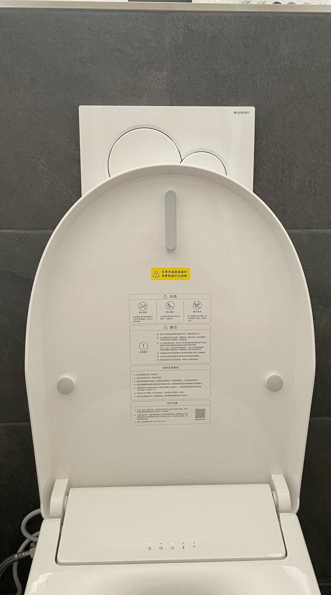

    Hallo Zusammen,
    wir haben eine Sanitärfirma beauftragt eine Badsanierung durchzuführen, dabei wurde im WC-Bereich ein Unterputz Spülkasten eingebaut. In Abstimmung mit der Firma wurde eine zusätzliche Steckdose und ein Kaltwasseranschluss neben der Toilette gesetzt, da wir einen WC Deckel mit integrierter Bidetfunktion installieren wollten.
    Das Ergebnis anbei, bei offenem WC Deckel wird der Betätigungstaster zur Auslösung der Spülung bedeckt.
    Zustande kam dieses Faux Pas, da die Maße des Toilettendeckels nicht berücksichtigt wurden. Die Firma behaupte den größten Gerberit Spülkasten gewählt zu haben, besser wäre es nicht umsetzbar gewesen. Ich entgegnete, dass es Gerberit Spülkästen mit Betätigung von oben gibt, dann wäre das Problem nicht entstanden. Leider wurden wir nicht beraten und es wurde einfach ein Spülkasten hingeknallt, als Laie haben wir das zu spät erkannt.
    Für mich stellt es klar einen Mangel dar.
    Die Firma sieht das jedoch anders, da durch den Abriss und Neuaufbau des Spülkastens + Fliesen Mehrkosten entstehen.
    Daher würden mich Eure Meinungen interessieren.

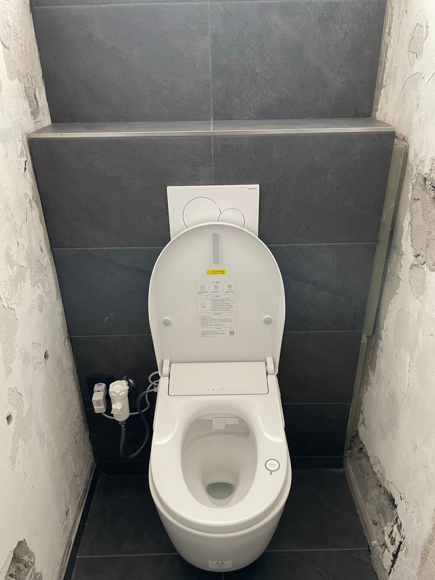

    Zeig doch mal die Gesamtansicht des Dusch-WC mit der Vorwand.
    Danach gibts Meinung.
    Übrigens, die Spülung geht doch zu betätigen?

    Weitere Bilder im ersten Beitrag, der Putz wird nachträglich über eine andere Firma gemacht.
    Spülen funktioniert.

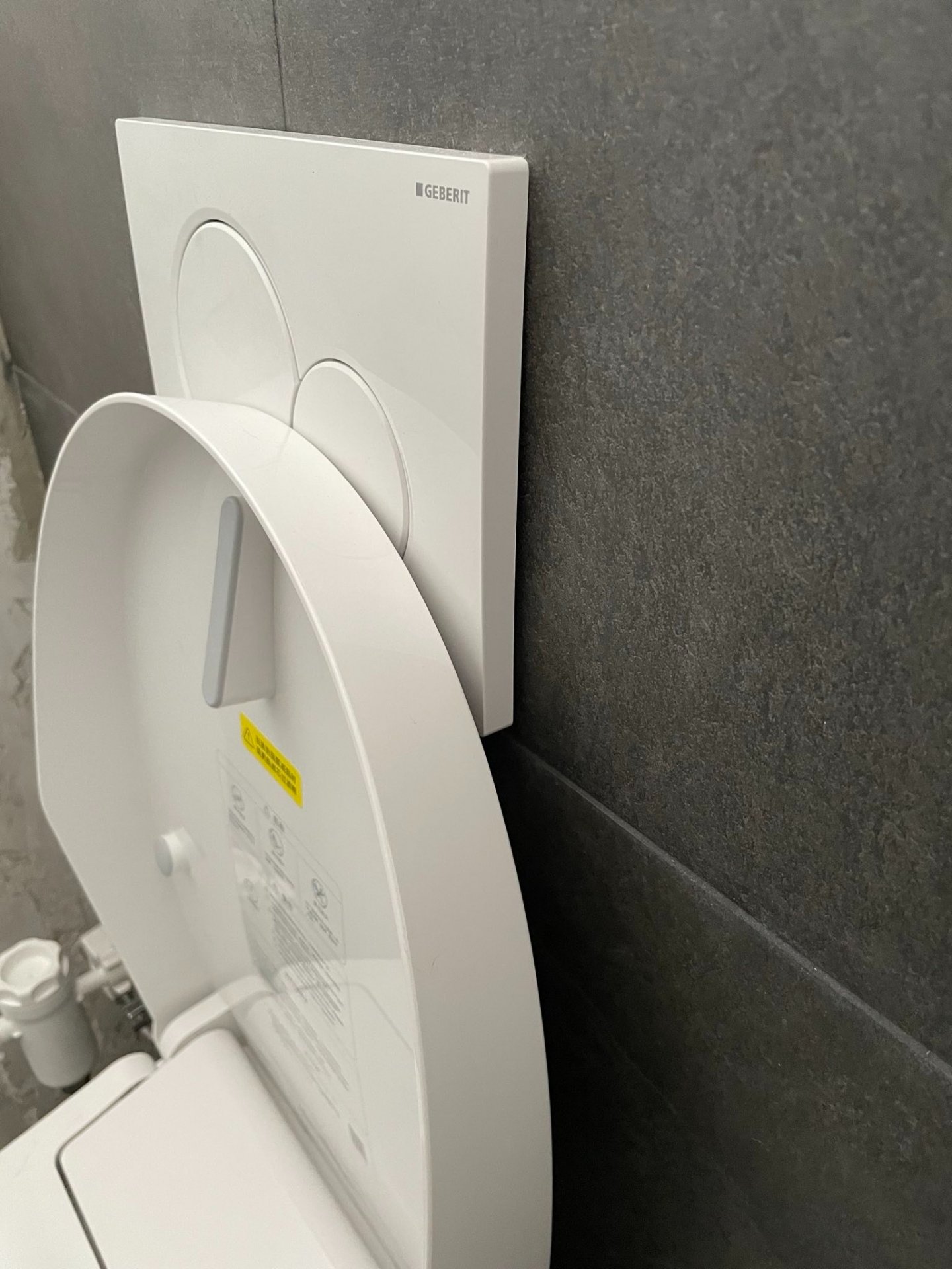

    Neben dem optischen Mangel stört mich:
    - Der Deckel hat durch die Tiefe der Drückerplatte eine Neigung nach innen, wodurch der Deckel feinmotorisch geöffnet werden muss da er ansonsten nach unten fällt und sich wieder schließt
    - Klapperndes Geräusch beim Öffnen des WC Deckels, da dieser die Drückerplatte und die Spültasten berührt
    - Beim drauf sitzen und zurücklehnen wir die Spülung ausgelöst

    Habt Ihr den Aufsatz selbst beigestellt oder kommt der vom Installateur?
    Warum um alles in der Welt, habt Ihr bei einer Neuinstallstion die hässliche Aufputzvariante für Strom und Wasser gewählt?

    Der Aufsatz kommt von uns, der Installateur war darüber informiert. Daher wurden die Anschlüsse bei der Planung so berücksichtigt, nicht aber die Maße des Aufsatzes. Aus meiner Sicht hätte eine Fachfirma wissen müssen, dass ein entsprechender Aufsatz mit verbauter Technik "höher ausfällt" und hier beraten können.
    Entschieden haben wir uns für die Variante aus Wartungsgründen.
    Wir haben sehr kalkhaltiges Wasser und wollten vermeiden, dass beim Defekt der Technik alles abmontiert werden muss und ggf. sogar Fliesenarbeiten notwendig sind.

    Da hat man wieder mal am falschen Ende gespart, an einer Planung.
    Über eine „Revsionsfliese“ hätte man die Mimik verstecken können, die Drückerplatte von oben setzen können und vor allem die Wände fertig machen, vor der Montage…

    Klappert auch an den Fliesen, ist aber insgesamt das kleinste Problem, Ministopper transparent…
