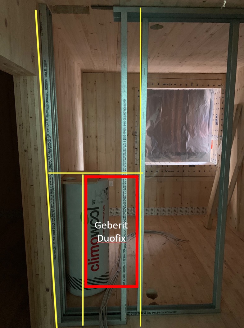

    Ich habe eine Trockenbauwand, in der ich ein WC-Trockenbauelement (Geberit Duofix) unterbringen möchte.
    Leider kann ich links das Trockenbauelement nicht mit der Decke verbinden, da dort die Löcher für die Lüftungen sind. Welche Möglichkeiten habe ich, um das WC sicher zu befestigen?

    Ich mache mal einen Vorschlag, um die Fantasie anzuregen:
    Würde das halten?

    976D2A32-87C3-4E08-93D3-DDF045EAF98C.jpeg Hier mein Vorschlag, wie man das üblicherweise macht.
    Links tauscht Du nochmal das CW-Profil an der Wand gegen ein UA-Profil aus.
    Alle gelben Linien sind UA-Profile.

    Bingo, genau so

    Ok, super, danke.
    Wie mache ich denn den Anschluss des halbhohen horizontalen UA Profils an das UA Profil an der Wand ? UA an UA klappt ja nicht ohne weiteres.

    Mit einem Winkel. Gibt’s für jede UA Breite. Aber keine Steckwinkel

    Was nehme ich für die durchgehenden UA Profile an Decke und Boden ? Türpfostensteckwinkel? Davon bin ich nämlich ausgegangen, habe die gekauft und wundere mich, dass die an den UA Seite nur eingesteckt werden (UW Seite wird verschraubt). Für eine Tür mag das richtig sein, aber wie ist es beim WC?

    Ja, die Winkel habe ich auch gekauft für die horizontalen UA an UA Verbindungen (die Winkel heißen auch UA/UA Winkel).
    Oben grenzt aber CW an UA. HIer also auch die UA / UA Winkel?
